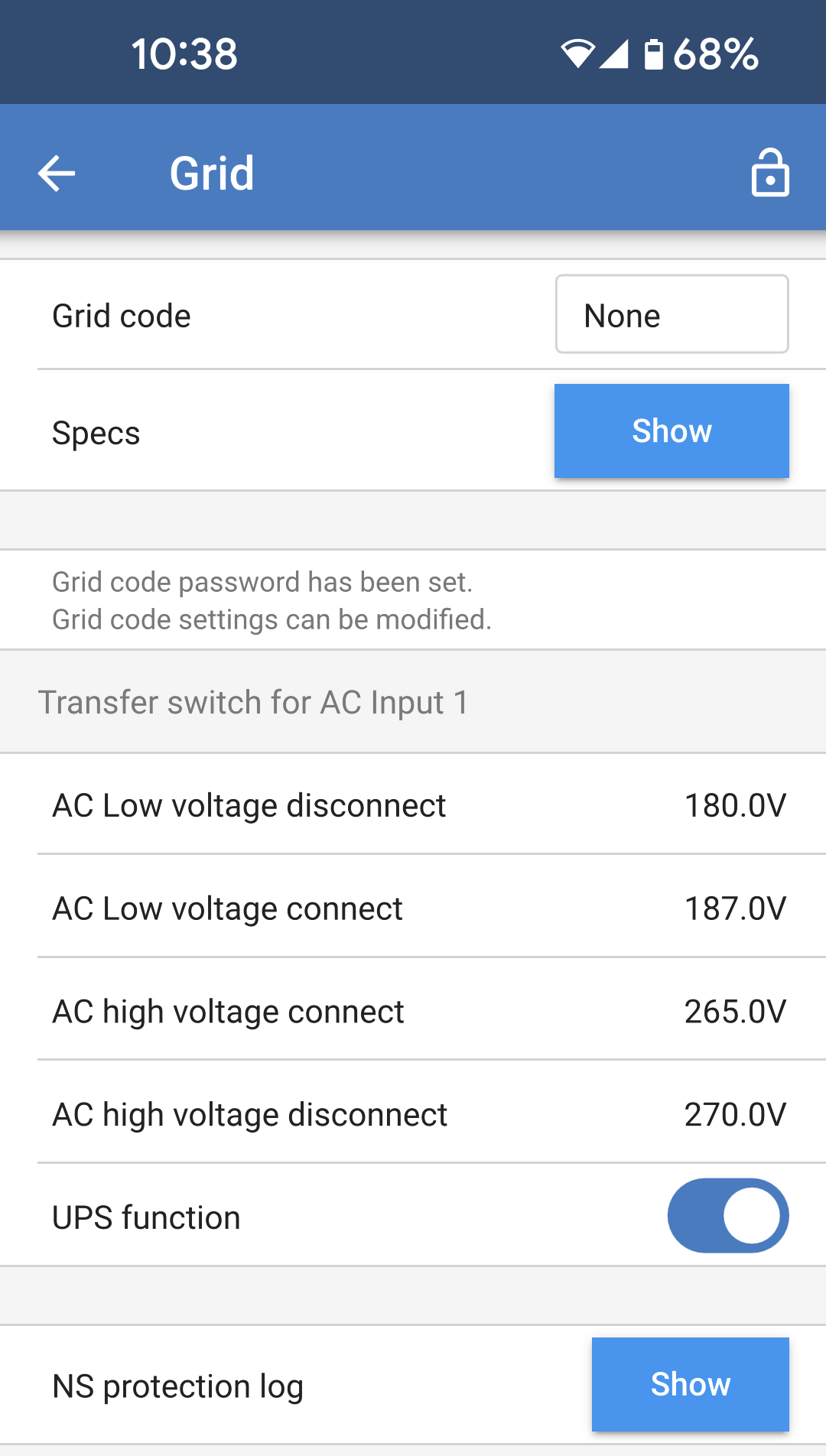

La page Paramètres réseau permet de sélectionner un code de réseau régional et d’ajuster les limites de tension d’entrée CA.
  • Code réseau : Par défaut, l’option sélectionnée est « Aucun », ce qui signifie que l’injection réseau ne sera pas possible.
    Sélectionnez le code réseau correspondant à votre région.
    Consultez le chapitre Installation de l’ESS pour plus d’informations sur la configuration du code réseau.ESS – Système de stockage d’énergie
  • Spécifications : Appuyez sur « Afficher » pour consulter les spécifications du code réseau actuellement sélectionné.
Les paramètres suivants permettent de définir les niveaux supérieur et inférieur de déconnexion de l’entrée CA. Si la tension d’entrée CA sort de cette plage, elle sera déconnectée et ne sera pas transmise à la sortie CA. Lorsque l’entrée CA est déconnectée, en mode de fonctionnement « On », le convertisseur fournira de l’énergie à la sortie CA.
  • Déconnexion en cas de basse tension CA : l’entrée CA sera déconnectée lorsque la tension chutera en dessous de ce niveau.
  • Connexion en cas de basse tension CA : après une déconnexion pour cause de basse tension, l’entrée CA se reconnectera lorsque la tension dépassera ce niveau.
  • Connexion en cas de haute tension CA : après une déconnexion pour cause de haute tension, l’entrée CA se reconnectera lorsque la tension redescendra en dessous de ce niveau.
  • Déconnexion en cas de haute tension CA : l’entrée CA sera déconnectée lorsque la tension dépassera ce niveau.
  • Fonction onduleur : activez cette fonction pour permettre un transfert plus rapide de l’entrée CA à l’alimentation du convertisseur.
    Il peut être nécessaire de désactiver ce paramètre lors de l’utilisation d’un générateur, car la stabilité de sortie du générateur peut provoquer des transferts non désirés vers le convertisseur lorsqu’il fonctionne.
  • Journal de protection du système réseau : Le journal de protection du système réseau enregistre les cinq derniers événements de protection. Appuyez sur « Afficher » pour consulter les événements enregistrés.
