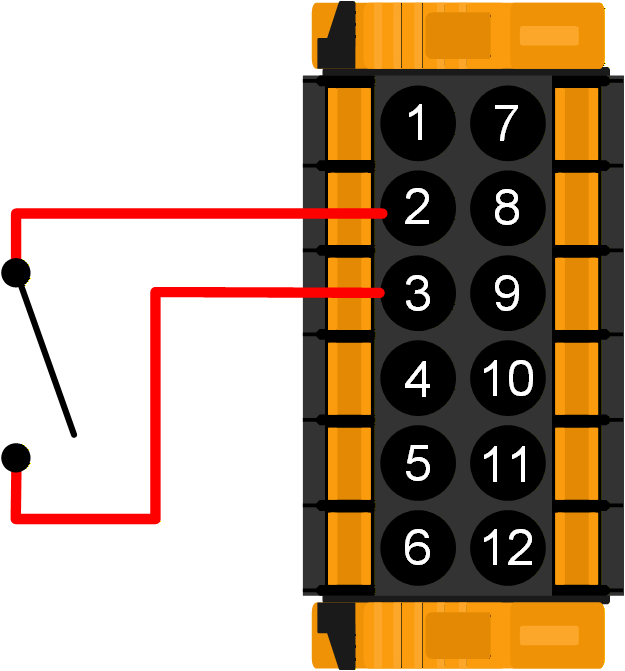

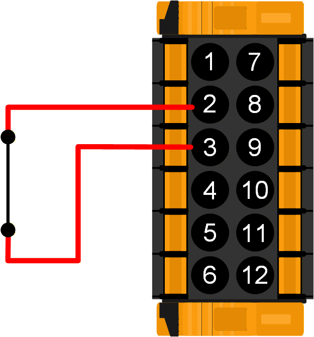

El Multi RS dispone de dos puertos de entrada digitales, etiquetados como AUX_IN1+ y AUX_IN2+ en el bloque de terminales extraíble, siendo AUX_IN- el terminal común para ambos.
Se considera una entrada AUX_IN+ activa cuando está conectada a AUX_IN-.

El diagrama de la derecha muestra AUX_IN1 activa .
El diagrama de la derecha muestra AUX_IN1 inactiva .
