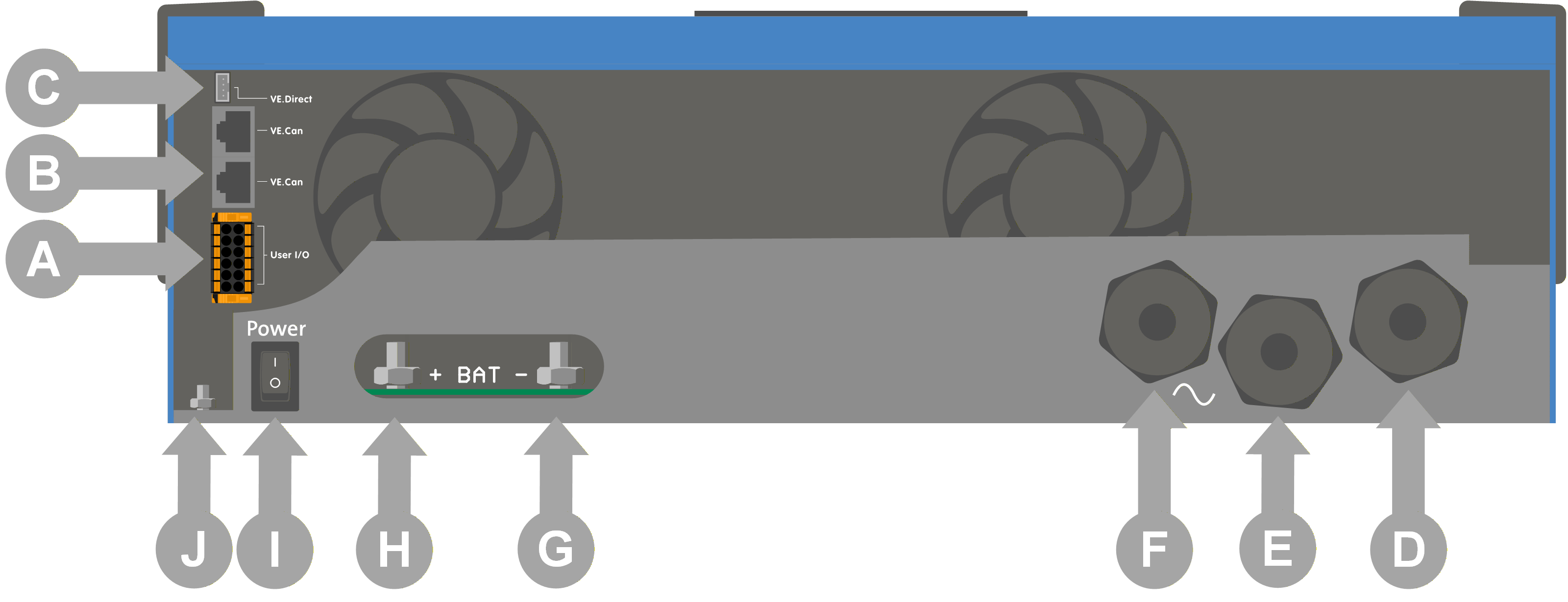

Descripción de las conexiones
A continuación figura una ilustración que muestra los conectores del panel frontal con una descripción de cada uno en la tabla siguiente.
Tabla 1. Descripción de los conectores del panel frontal
Letra | Nombre | Descripción |
A | I/O del usuario | Conector I/O del usuario extraíble. Véase aquí una descripción del pinout |
B | VE.Can | Par conector VE.Can CAN-bus |
C | VE.Direct | Conector VE.Direct |
D | AC In | Entrada CA |
E | AC Out 2 | Salida CA 2 |
F | AC Out 1 | Salida CA 1 |
G | Battery - | Terminal negativo de la batería |
H | Battery + | Terminal positivo de la batería |
I | Interruptor | Interruptor ON/OFF |
J | Puesta a tierra del chasis | Perno de conexión a tierra del chasis |
