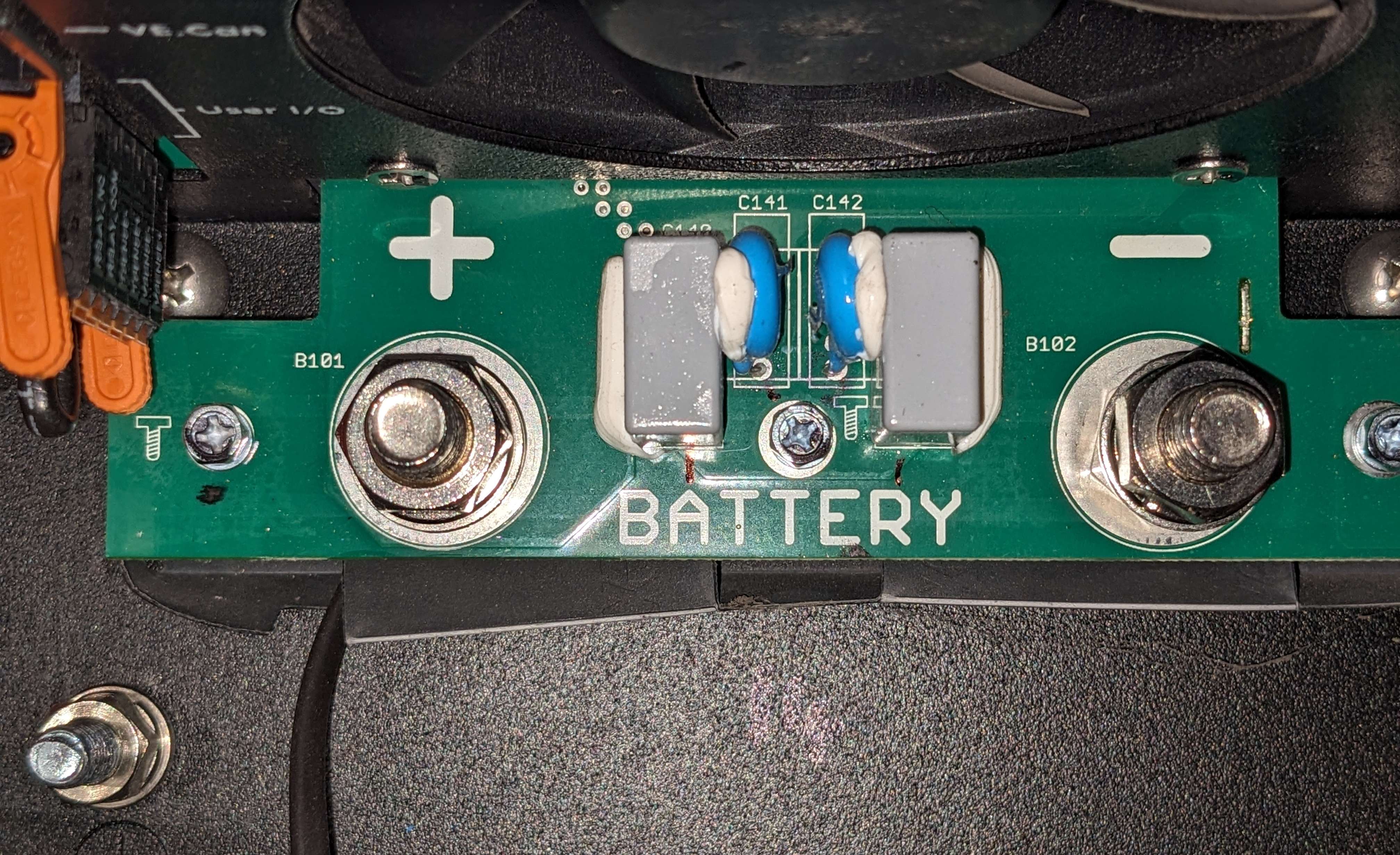

Para acceder a los terminales de la batería, suelte los dos tornillos de la parte inferior de la carcasa y retire la cubierta para exponer el compartimento de cableado.
  • Los terminales de la batería del Multi RS se encuentran en la parte izquierda del compartimento de conexiones.
  • Retire la tuerca, la arandela elástica y la arandela plana antes de conectar el terminal del cable.
Aviso
La tuerca de la parte inferior está soldada al circuito impreso, no intente soltarla.
  • Es importante colocar el terminal en el perno en primer lugar y, a continuación, la arandela plana, la arandela elástica y la tuerca, en ese orden.
  • Asegúrese de que cada tuerca se aprieta con una torsión máxima de 14 Nm.
