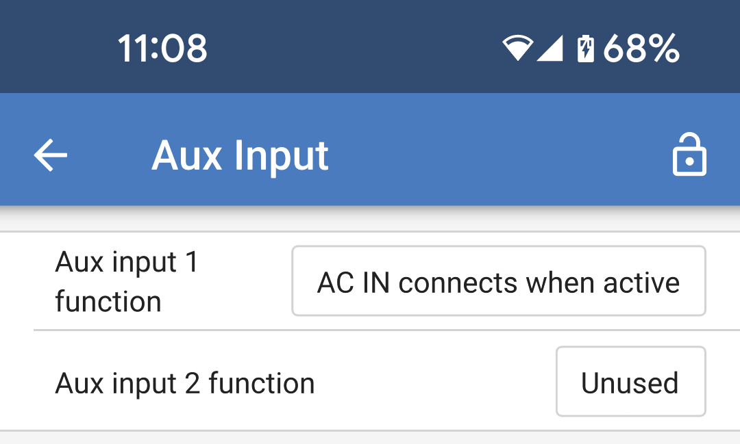

Se puede asignar una función determinada a cada una de las dos entradas Aux.
Nota
Si se ha definido alguna función de código de red para las entradas Aux en los ajustes del código de red, tendrá prioridad. Estas funciones se mostrarán, pero tendrán color gris.
Véase la sección Entradas auxiliares para más información.
Hay dos entradas auxiliares disponibles a través del conector terminal I/O del usuario. Están etiquetadas como AUX_IN1 y AUX_IN2 y se corresponden con las definidas en los ajustes de la entrada auxiliar.
Se pueden asignar diferentes funciones a cada entrada. Si se aplica la misma función a las dos entradas, las dos tienen que estar activas antes de que se pueda hacer alguna acción.
Por defecto, se fijan en no utilizadas. Pulse sobre el cuadro situado a la derecha de una de las entradas auxiliares para seleccionar una función.

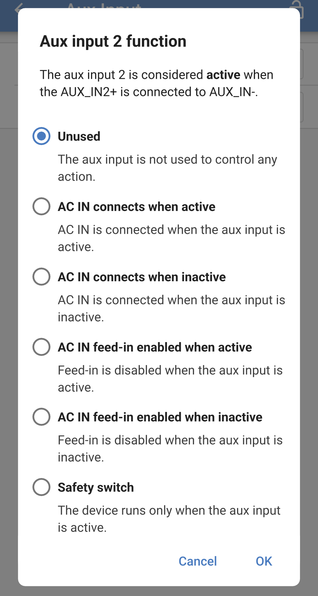

Seleccione una de las opciones del cuadro que se abre.
Nota
Se considera que una entrada Aux está activa cuando su terminal AuxIN+ está conectada al terminal AuxIN- común.
  • Sin uso: Esta entrada no tendrá ninguna función.
  • CA IN se conecta cuando está activa: Cuando la entrada Aux esté activa, se conectará la entrada CA si hay CA disponible. Si la entrada Aux está inactiva, los relés de seguridad de la entrada CA se abrirán y el Multi RS no se conectará a la CA incluso si está disponible.
  • CA IN se conecta cuando está inactiva: Cuando la entrada Aux esté inactiva, se conectará la entrada CA si hay CA disponible. Si la entrada Aux está activa, los relés de seguridad de la entrada CA se abrirán y el Multi RS no se conectará a la CA incluso si está disponible.
Nota
Los dos opciones siguientes solo estarán disponibles si se ha establecido un código de red.
  • Inyección CA IN habilitada cuando está activa: La inyección a la red se habilitará si la entrada está activa, independientemente de la configuración del código de red. Puede ser un requisito del operador de la red.
  • Inyección CA IN habilitada cuando está inactiva: La inyección a la red se habilitará si la entrada está inactiva, independientemente de la configuración del código de red. Puede ser un requisito del operador de la red.
  • Interruptor de seguridad: El Multi RS solo funcionará cuando la entrada Aux esté activa.
    Nota
    Si los terminales REMOTE_L y REMOTE_H están en un estado que apaga el Multi RS, esto anulará la función de interruptor de seguridad de la entrada Aux y permanecerá apagado. Por ejemplo, si los terminales REMOTE_H y REMOTE_L están en circuito abierto, el Multi RS se apagará independientemente del estado del interruptor de seguridad de la entrada Aux.
