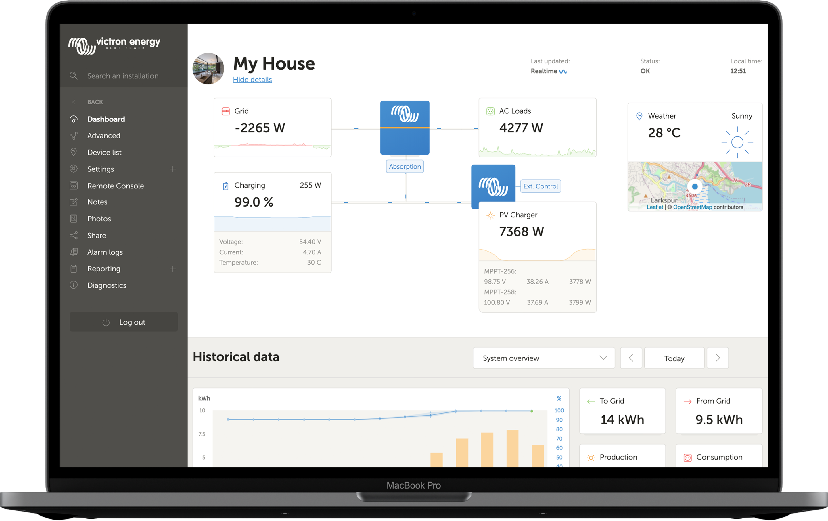

12.1. Introduzione al Portale VRM
Quando collegato a internet, un dispositivo GX si può usare in combinazione con il portale di Gestione Remota Victron (VRM), il quale attiva:
- Facile accesso remoto a tutte le statistiche e allo stato del sistema online.
- Consolle Remota su VRM: accesso e configurazione del sistema come se ci si trovasse di fronte ad esso
- Aggiornamento remoto del firmware: aggiornamento del firmware dei caricabatterie solari collegati e di altri prodotti Victron
- Remote VEConfigure: Scaricare e caricare i file Remote VEConfigure da e verso il Multi/Quattro collegato al dispositivo GX
- Controlli remoti: Controllo da remoto di dispositivi come la EV Charging Station, l'inverter/caricabatterie, il relè GX, il generatore e sistema ESS tramite il VRM
- Utilizzo dell'App VRM per iOS e Android, compresi i widget dell'APP VRM sulla schermata iniziale del dispositivo mobile

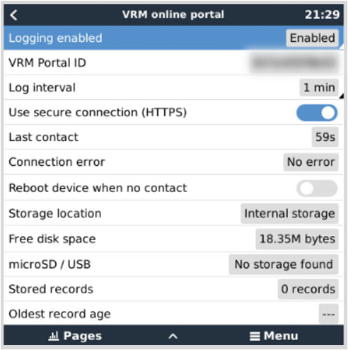

- Controllare la voce "Ultimo contatto" nel menu del portale online VRM (Impostazioni → Portale online VRM → Ultimo contatto). - Se l'ora visualizzata rientra nell'impostazione "Intervallo di registro" definita nello stesso menu, significa che i dati vengono inviati attivamente al VRM, pertanto tutto funziona correttamente.
- Se mostra dei trattini, il dispositivo GX non è riuscito a contattare il portale VRM da quando è stato acceso.
- Se viene visualizzata un'ora, ma anche un errore, significa che il dispositivo GX ha potuto inviare dati, ma poi ha perso il contatto.
- Se "Registrazione attivata" è disattivata, il dispositivo GX non invierà alcun dato al portale VRM.
- Controllare la voce "Registri memorizzati" nello stesso menu. - "Registri memorizzati" indica il numero di registri memorizzati e da inviare in un secondo momento.
- Se questo numero è pari a 0, significa che il Color Control GX ha inviato tutti i dati al portale VRM, pertanto la connessione funziona.
- Se questo valore è maggiore di 0, significa che il Color Control GX non può connettersi al portale VRM. - Di solito tale situazione è accompagnata da un messaggio di errore, descritto più avanti nel capitolo.

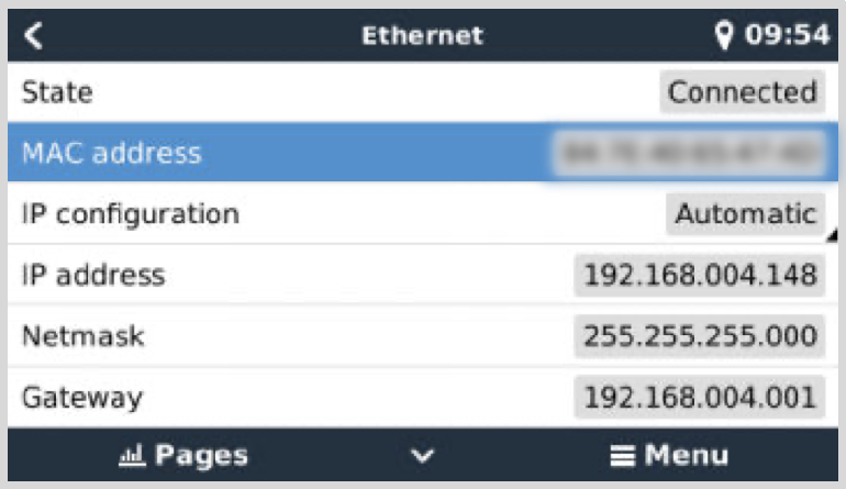

- Verificare la rete e la connessione a Internet - Verificare se il router di rete ha assegnato automaticamente un indirizzo IP al dispositivo GX nel menu Ethernet o WiFi (Impostazioni → Ethernet → Configurazione IP → Automatico o Impostazioni → Reti WiFi → [Rete_WiFi_connessa] → Configurazione IP → Automatico). Ciò vale anche per gli indirizzi IP configurati manualmente. Assicurarsi che siano soddisfatte le seguenti condizioni: - Lo stato deve essere “Collegato”
- Deve essere presente un indirizzo IP che non inizi con 169.
- Deve essere presente una Maschera di rete
- Deve essere presente un Gateway
- Deve essere presente un server DNS

- Ethernet - Quando si utilizza la rete Ethernet e lo "Stato" mostra "Scollegato", verificare che il cavo di rete Ethernet non sia difettoso: provarne un altro. Le due spie sul retro del CCGX, dove si inserisce il cavo Ethernet RJ45, dovrebbero essere accese o lampeggianti. Se le due spie sono spente, indicano un problema di connessione.

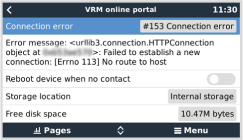

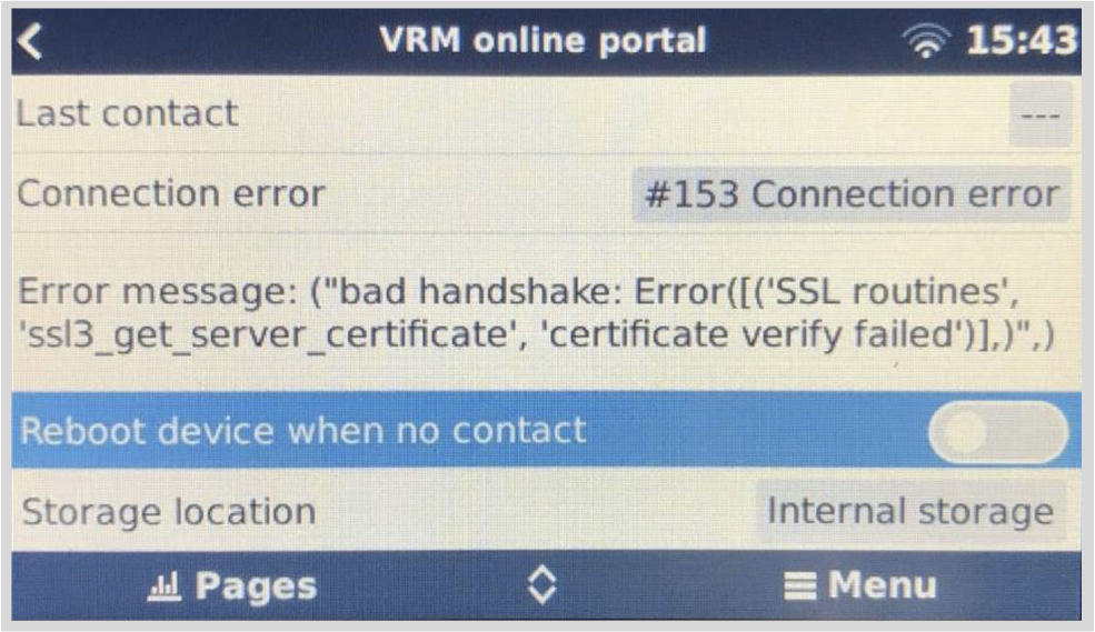

- Controllare lo stato di errore della connessione - Entrare in Impostazioni → Portale online VRM e controllare lo stato di “Errore di connessione”:
- Se appare un Errore di connessione, il CCGX non riesce a contattare la base dati del VRM. L’errore di connessione mostrerà un codice errore, il quale indica la natura del problema di connettività. Appaiono anche i dettagli del messaggio di errore, per aiutare gli esperti di IT in loco a diagnosticare il problema. - Errore #150 Testo di risposta inatteso: La chiamata http/https è riuscita, ma la risposta non era corretta. Indica la presenza di una pagina di accesso al WiFi o alla rete, talvolta chiamata "captive portal", occasionalmente utilizzata da aeroporti, hotel, porti turistici o campeggi per camper. Non esiste una soluzione per far funzionare il dispositivo GX in una rete WiFi che richiede una pagina di login e/o l'accettazione dei termini di utilizzo.
- Errore #151 Risposta HTTP inattesa: La connessione è riuscita, ma la risposta non indica un codice HTTP risultante corretto (generalmente 200). Può indicare che un proxy trasparente sta dirottando la connessione. Vedere l’errore #150 per alcuni esempi.
- Errore #152 Time-out della connessione: potrebbe indicare una connessione Internet di scarsa qualità o un firewall restrittivo.
- Errore #153 Errore di connessione: può indicare un problema di inoltro. Per i dettagli, vedere il messaggio di errore mostrato:
- Errore #153 Problema di connessionee, in particolare, un problema relativo all’SSL, come nella seguente schermata: verificare la data e l'ora impostate nel dispositivo GX e anche il fuso orario. Verificare inoltre che il router non mostri una pagina speciale di esclusione di responsabilità, login o accettazione, come spesso accade negli aeroporti, negli hotel e in altre reti WiFi pubbliche.
- Errore #154 Guasto DNS: Assicurarsi di aver configurato un server DNS valido nel menù Ethernet o WiFi. Generalmente è assegnato automaticamente dal server DHCP di una rete.
- Errore #155 Errore di instradamento: Il VRM non è raggiungibile. Questo errore si verifica se viene ricevuto un errore ICMP, il quale indica che non esiste un percorso verso il server VRM. Assicurarsi che il server DHCP assegni un percorso predefinito funzionante o che il gateway sia configurato correttamente per le configurazioni statiche.
- Errore #159 Errore sconosciuto: è un errore generico per tutti gli errori che non possono essere classificati direttamente. In tali casi, il messaggio fornirà informazioni sul problema.

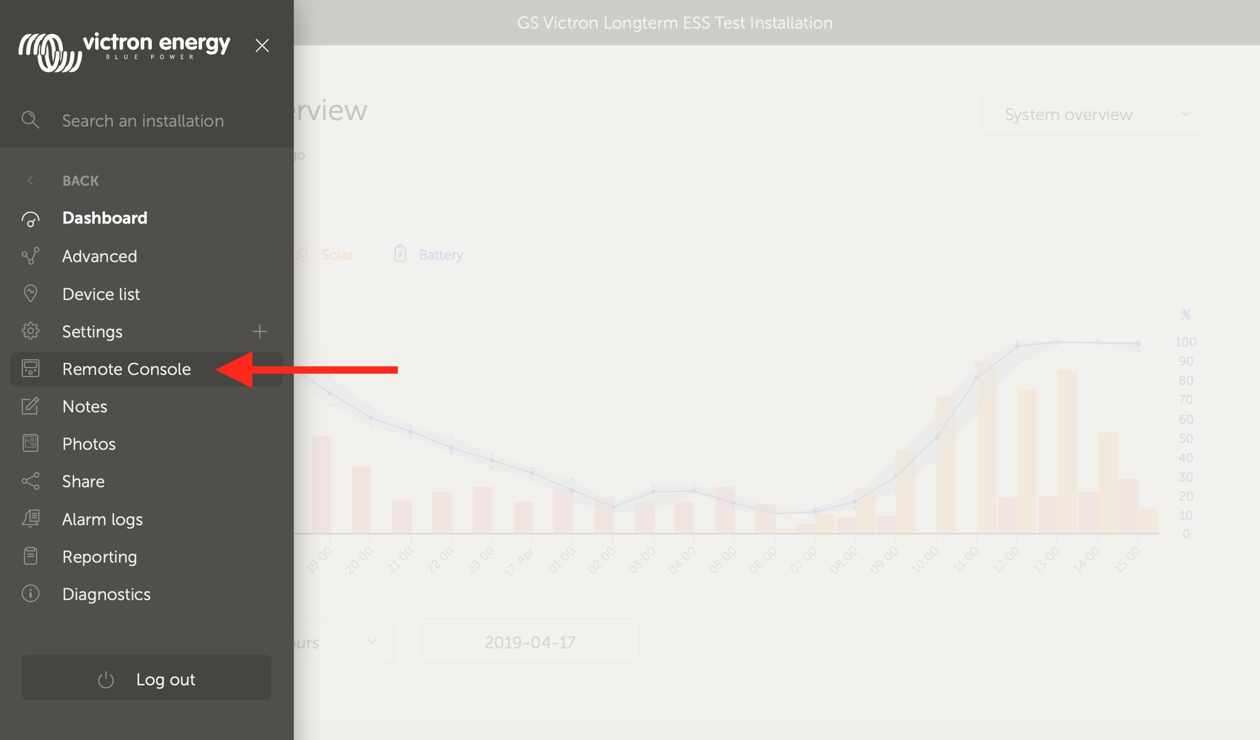

12.6. Consolle Remota su VRM - Configurazione
Questa caratteristica consente un controllo completo da remoto di un dispositivo GX tramite internet:
La Consolle Remota su VRM è disattivata per difetto. Attivarla eseguendo i seguenti passi:
- Attivare la funzione nel menù Impostazioni → Consolle Remota - Per i dettagli consultare il capitolo Il menu Consolle Remota .
- Impostare una password o disattivarla
- Riavviare il Dispositivo GX.
Ora l’opzione Consolle Remota apparirà nel menù del Portale VRM. Cliccare per aprire la Consolle Remota:
