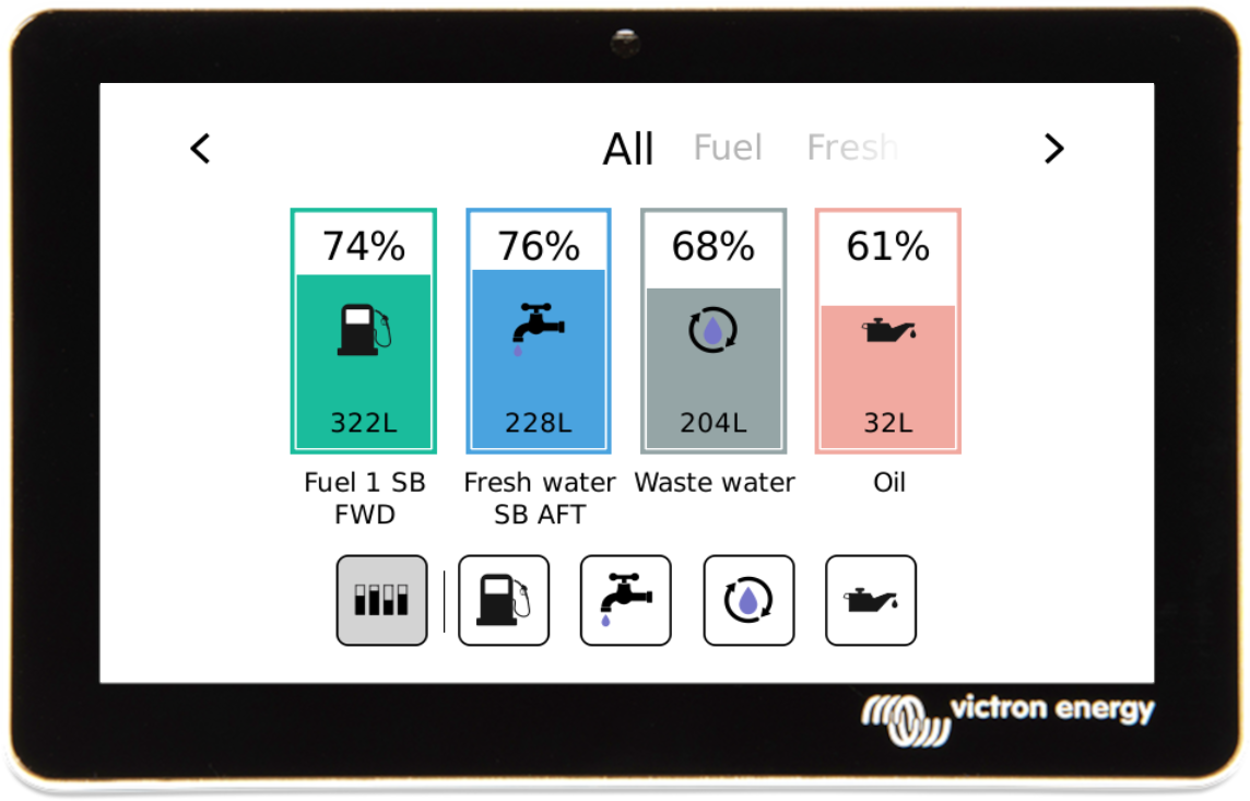

4.10. Collegamento di un GX Tank 140
Il GX Tank 140 è un accessorio per la nostra gamma di prodotti di monitoraggio del sistema GX.
Rileva le letture di fino a quattro sensori di livello del serbatoio.
I livelli del serbatoio devono essere letti localmente nel sistema o da remoto tramite il Portale VRM.
Il GX Tank 140 è compatibile con i trasmettitori di corrente (da 4 a 20 mA) e con i trasmettitori di tensione (da 0 a 10 V). La connessione al Dispositivo GX si effettua tramite USB, che è anche la modalità di alimentazione del GX Tank, pertanto non sono necessari cavi di alimentazione aggiuntivi.
Per rendere il più semplice possibile il cablaggio del trasmettitore del serbatoio, due delle quattro ingressi forniscono un’alimentazione da 24 V al trasmettitore stesso. Per utilizzare gli altri due canali è necessaria un’alimentazione esterna e sono presenti un morsetto di entrata dell’alimentazione e delle uscite con fusibile per agevolare tale azione.
I limiti superiore e inferiore sono configurabili per consentire l’utilizzo di trasmettitori che forniscano solo parte della scala, ad esempio da 0 a 5 V.
Per le applicazioni marittime, il Dispositivo GX può trasmettere questi livelli del serbatoio mediante la rete NMEA 2000 e questi saranno ricevuti da altri display, come un MFD.
Nella pagina prodotto del GX Tank 140 si trova il link alla sua documentazione completa.
