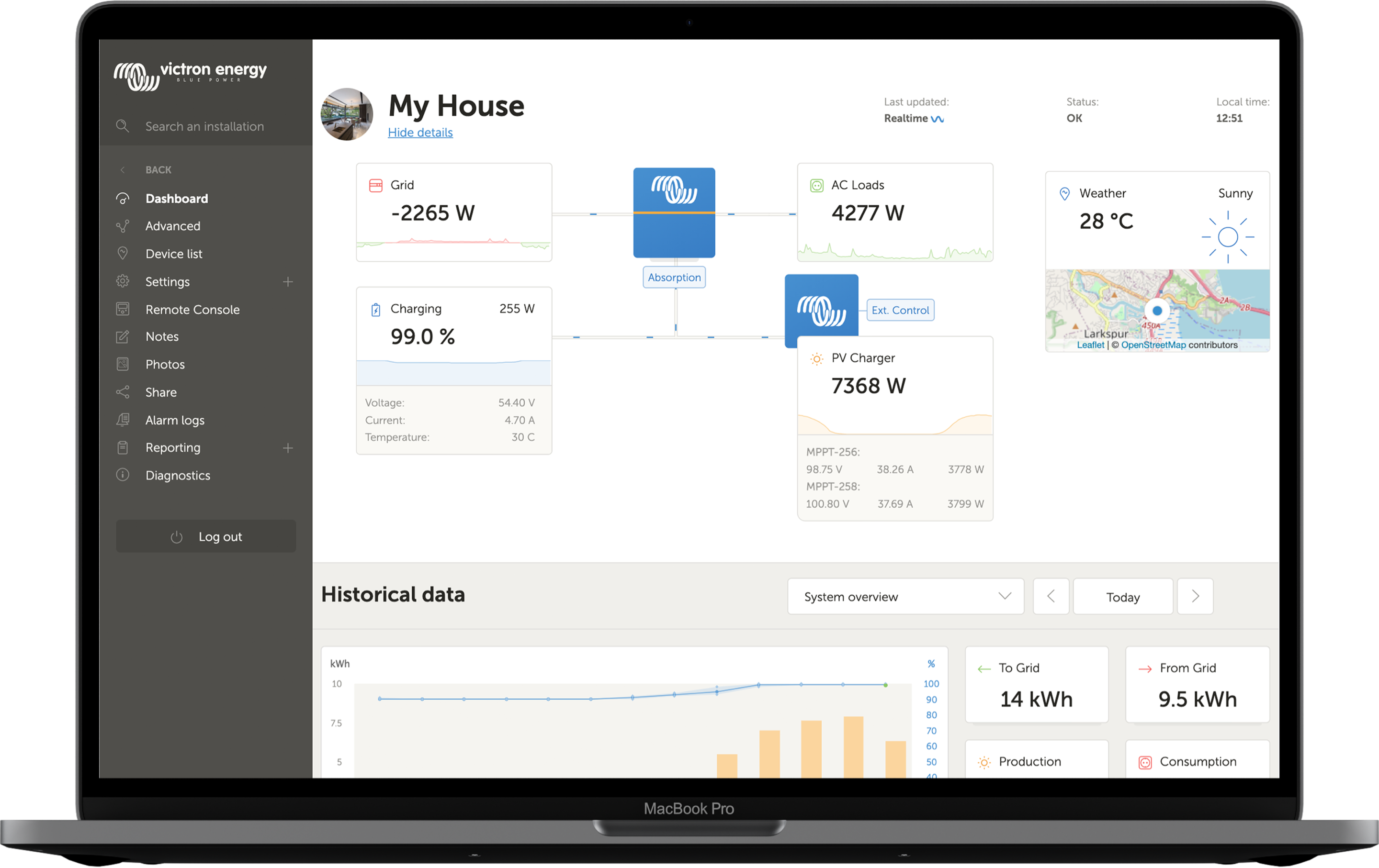

Po podłączeniu do internetu urządzenia GX można używać w połączeniu z portalem Victron Remote Management (VRM), co umożliwia:
Łatwy zdalny dostęp do wszystkich statystyk i stanu systemów online
Konsola Zdalna w VRM: uzyskaj dostęp do systemu i skonfiguruj go tak, jakbyś stał obok niego
Zdalna aktualizacja oprogramowania sprzętowego: Zaktualizuj oprogramowanie sprzętowe podłączonych ładowarek solarnych i innych produktów Victron
Remote VEConfigure: Pobieraj i przesyłaj pliki zdalnej konfiguracji VEConfigure z, i do urządzenia Multi/Quattro podłączonego do urządzenia GX
Remote Controls: Za pośrednictwem VRM steruj zdalnie urządzeniami, np. Stacją ładowania pojazdów elektrycznych, Inwertera/ładowarką, Przekaźnikiem GX, Agregatem prądotwórczym i systemem ESS.
Korzystanie z aplikacji VRM na iOS i Androida w tym widżetów aplikacji VRM na ekranie głównym urządzenia mobilnego

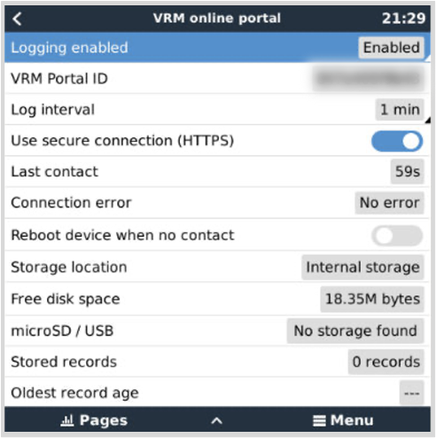

Sprawdź pozycję „Ostatni kontakt” w menu portalu internetowego VRM (Ustawienia → Portal internetowy VRM → Ostatni kontakt).
Jeśli wyświetlany czas mieści się w zakresie zdefiniowanym w tym samym menu „Interwału rejestrowania”, dane są aktywnie wysyłane do VRM, co oznacza, że wszystko działa prawidłowo.
Jeśli wyświetlają się kreski, oznacza to, że urządzenie GX nie może połączyć się z portalem VRM od chwili jego włączenia.
Jeśli pokazuje godzinę, ale pojawia się błąd, oznacza to, że urządzenie GX mogło wysłać dane, ale od tego czasu utraciło kontakt.
Jeśli opcja „Przesył rejestrów włączony” jest wyłączona, urządzenie GX nie będzie przesyłać żadnych danych do portalu VRM.
Sprawdź pozycję „Przechowywane rejestry” w tym samym menu.
„Przechowywane rejestry” wskazują liczbę zapisanych rejestrów w celu późniejszego wysłania.
Jeśli ta liczba ma wartość 0, oznacza to, że Color Control GX wysłał wszystkie swoje dane do Portalu VRM, co z kolei oznacza, że połączenie faktycznie działa.
Jeśli jest większa niż 0, oznacza to, że Color Control GX nie można połączyć się z portalem VRM.
Zwykle towarzyszy temu komunikat o błędzie, który opisano w dalszej części rozdziału.
Jeśli nadal masz problemy z rejestrowaniem danych, czytaj dalej.

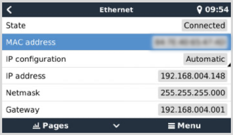

Sprawdź, czy router sieciowy automatycznie przypisał adres IP do urządzenia GX w menu Ethernet lub WiFi (Ustawienia → Ethernet → Konfiguracja IP → Automatyczne lub Ustawienia → WiFi → Sieci WiFi → [Twoja_podłączona_sieć_WiFi] → Konfiguracja IP → Automatyczny). Dotyczy to również ręcznie skonfigurowanych adresów IP. Sprawdź, czy spełnione są następujące warunki:
Stan musi być „Połączony”
Musi istnieć adres IP, który nie zaczyna się od 169.
Musi istnieć maska sieci
Musi być Bramka
Musi istnieć serwer DNS
W przypadku GX GSM lub GX LTE 4G zapoznaj się z treścią instrukcji Wykrywania i usuwania usterek w instrukcji obsługi GX LTE 4G.
Jeśli adres IP zaczyna się od 169, sprawdź, czy w Twojej sieci działa serwer DHCP. W 99 % wszystkich sieci działa serwer DHCP, który jest domyślnie włączony we wszystkich znanych routerach ADSL, kablowych i 3G/4G. Jeżeli nie jest uruchomiony żaden serwer DHCP, skonfiguruj adres IP ręcznie zgodnie z opisem w rozdziale Manualna konfiguracja IP.
Ethernet
W przypadku korzystania z sieci Ethernet i w polu „Stan” wyświetlany jest komunikat „Odłączony”, sprawdź, czy kabel sieciowy Ethernet nie jest uszkodzony: wypróbuj inny. Dwie kontrolki z tyłu CCGX, w miejscu podłączenia kabla Ethernet RJ45, powinny się świecić lub migać. Dwie martwe kontrolki wskazują na problem z połączeniem.

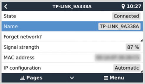

WiFi
Jeśli korzystasz z WiFi i w menu pojawia się komunikat „Brak podłączonego adaptera WiFi”, sprawdź połączenie USB z kluczem sprzętowym WiFi. Spróbuj wyjąć klucz sprzętowy i włożyć go ponownie.
Podczas korzystania z WiFi, gdy „Stan” pokazuje „Awaria”, może się zdarzyć, że hasło WiFi jest nieprawidłowe. Naciśnij „Zapomnij sieć” i spróbuj połączyć się ponownie, podając prawidłowe hasło.

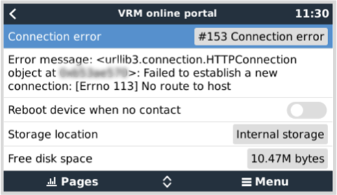

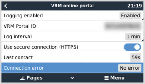

Sprawdź stan błędu połączenia
Przejdź do Ustawienia → Portal internetowy VRM i sprawdź status „Błąd połączenia”:
Wyświetlenie komunikatu Błąd połączenia oznacza, że CCGX nie może się połączyć z bazą danych VRM. W przypadku błędu połączenia zostanie wyświetlony kod błędu wskazujący naturę problemu z łącznością. Wyświetlane są również szczegóły komunikatu o błędzie, aby ułatwić miejscowym informatykom zdiagnozowanie problemu.
Błąd #150 Nieoczekiwana odpowiedź: Wywołanie http/https powiodło się, ale odpowiedź była niepoprawna. Oznacza to, że istnieje strona logowania do WiFi lub sieci, czasami nazywana „portalem przechwytującym”, czasami spotykana na lotniskach, hotelach, przystaniach lub kempingach. Nie ma rozwiązania, które umożliwiłoby współpracę urządzenia GX z siecią WiFi, która wymagałaby takiej strony logowania i/lub akceptacji regulaminu.
Błąd #151 Nieoczekiwana odpowiedź HTTP: Połączenie powiodło się, ale odpowiedź nie wskazała pomyślnego kodu wyniku HTTP (zwykle 200). Może to oznaczać, że transparentny serwer proxy przejmuje połączenie. Przykłady podano przy nr 150 powyżej.
Błąd #152 Przeterminowanie połączenia: może to wskazywać na słabą jakość połączenia internetowego lub restrykcyjną zaporę sieciową.
Błąd #153 Błąd połączenia: może to wskazywać na problem z trasowaniem. Szczegółowe informacje podano w wyświetlonym komunikacie o błędzie:

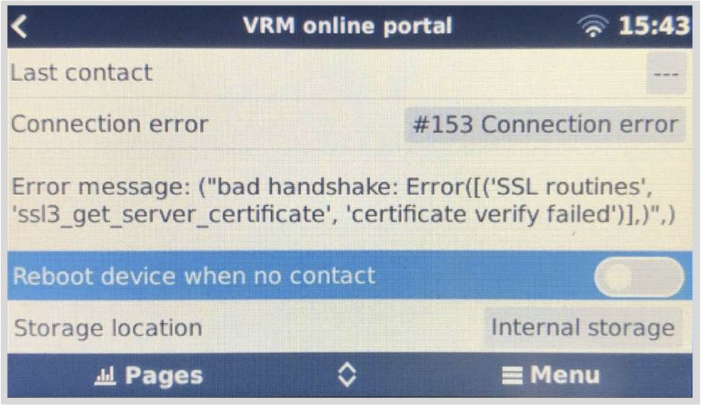

Błąd #153 Błąd połączenia, a konkretnie problem związany z SSL, jak na poniższym zrzucie ekranu: sprawdź ustawienie daty i godziny urządzenia GX, a także strefę czasową. Sprawdź też, czy Twój router nie wyświetla specjalnej strony z zastrzeżeniami, strony logowania lub akceptacji, jak to często bywa na lotniskach, w hotelach i innych publicznych sieciach WiFi.
Błąd #154 Awaria DNS: Sprawdź, czy w menu Ethernet lub WiFi skonfigurowano prawidłowy serwer DNS. Zazwyczaj jest on przydzielany automatycznie przez serwer DHCP w sieci.
Błąd #155 Błąd trasowania: VRM jest niedostępny. Ten błąd występuje, jeśli odebrany zostanie błąd ICMP wskazujący, że nie istnieje żadna trasa do serwera VRM. Sprawdź, czy serwer DHCP przypisuje działającą trasę domyślną lub że brama jest poprawnie skonfigurowana do konfiguracji statycznych.
Błąd #159 Nieznany błąd: Jest to błąd typu catch-all dotyczący błędów, których nie można bezpośrednio sklasyfikować. W takich przypadkach komunikat o błędzie będzie zawierał informację o problemie.

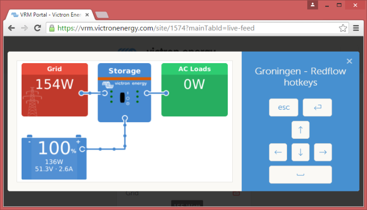

Ta funkcja umożliwia pełną zdalną kontrolę urządzenia GX przez internet:
Konsola Zdalna w systemie VRM jest domyślnie wyłączona. Włącz ją wykonując następujące działania:
Włącz tę funkcję w menu Ustawienia → Konsola Zdalna.
Szczegółowe informacje podano w rozdziale Menu Konsoli Zdalnej.
Ustaw hasło lub wyłącz hasło.
Ponownie uruchom urządzenie GX.
Teraz w menu portalu VRM pojawi się opcja Konsola Zdalna. Kliknij i otwórz Konsolę Zdalną:
