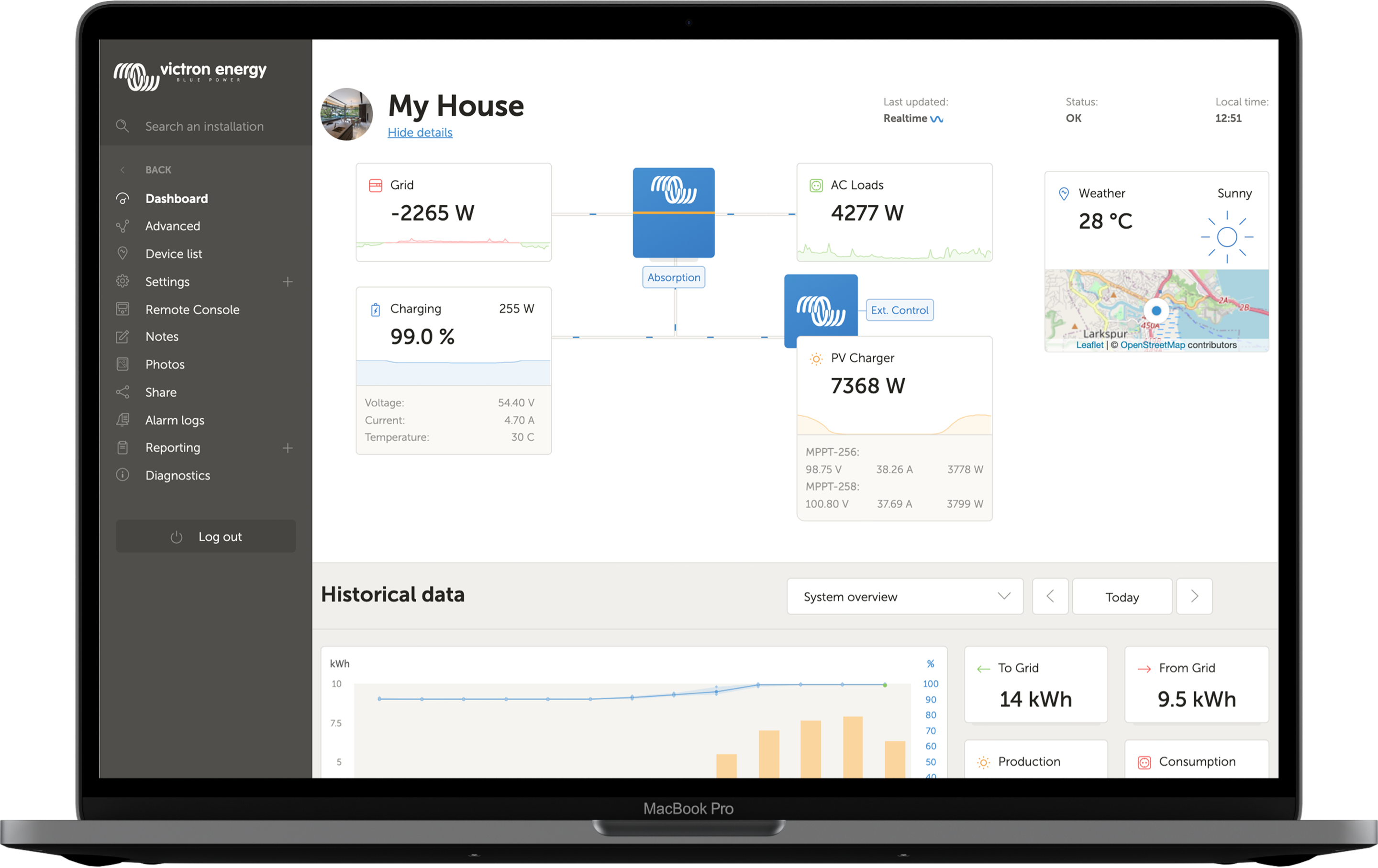

När den är ansluten till internet kan en GX-enhet användas i kombination med Victron Remote Management (VRM)-portalen, som gör det möjligt att:
Enkelt få åtkomst till all statistik och systemstatus online.
Remote Console på VRM: du får tillgång och kan konfigurera ditt system som om du stod bredvid det.
Fjärruppdatering av fast programvara: Uppdatering av den fasta programvaran på anslutna solcellsladdare och andra Victron-produkter.
Remote VEConfigure: Ladda ner och ladda upp filer för Remote VEConfigure från och till de Multi/Quattro-enheter som är anslutna till din GX-enhet.
Fjärrstyrning: Fjärrstyr enheter som EV Charging Station, växelriktare/laddare, GX-relä, generator och ESS-system via VRM.
Använd VRM-appen för iOS och Android inklusive VRM-appens widgetar på din mobiltelefons startskärm.

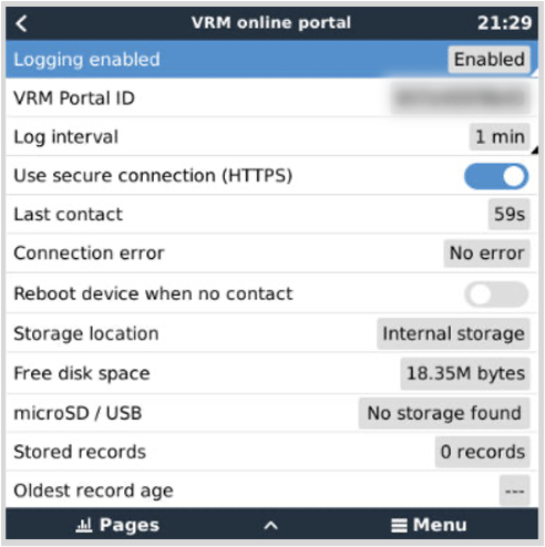

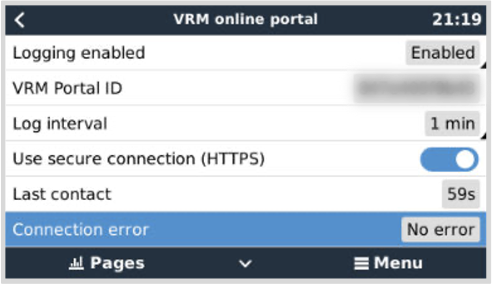

Kontrollera ”Last contact” (senaste kontakt) i menyn i VRM-onlineportalen (Settings → VRM online portal → Last contact (Inställningar→ VRM-onlineportal → Senaste kontakt)).
Om den visade tiden är inom inställningen för ”loggningsintervall” i samma meny innebär det att data skickas till VRM, vilket betyder att allt fungerar korrekt.
Om den visar streck har GX-enheten inte kunnat kontakta VRM-portalen sedan starten.
Om den visar en tidpunkt, men visar ett fel, har GX-enheten kunnat skicka data men har därefter tappat kontakten.
Om ”Loggin enabled” (loggning aktiverad) är inaktiv skickar inte GX-enheten någon data till VRM-portalen.
Kontrollera ”Saved records” (Sparade poster) i samma meny.
”Sparade poster” visar antalet loggar som har sparats för att skickas senare.
Om numret är 0 betyder det att Color Control GX har skickat all sin data till VRM-portalen, vilket då betyder att anslutningen faktiskt fungerar.
Om det är högre än 0 betyder det att Color Control GX inte kan ansluta till VRM-portalen.
Detta åtföljs vanligtvis av ett felmeddelande vilket beskriv senare i detta avsnitt.

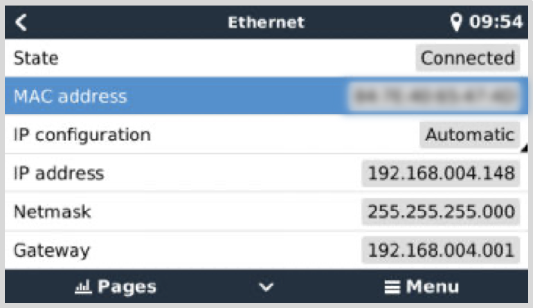

Kontrollera om nätverksroutern automatiskt har utsett en IP-adress till GX-enheten i Ethernet- eller WiFi-menyn (Inställningar→ Ethernet → IP-konfiguration → Automatisk eller Inställningar→ Wi-Fi → Wi-Fi-nät→ [Dittanslutna_WiFi_nät] → IP-konfiguration → Automatisk). Detta gäller även manuellt konfigurerade IP-adresser. Säkerställ att följande villkor uppfylls:
Status måste vara ”Ansluten”
Det måste finnas en IP-adress som inte börjar med 169.
Det måste finnas en nätmask
Det måste finnas en nätbrygga
Det måste finnas en DNS-server
För en GX GSM eller GX LTE 4G , se Felsökningsguiden i GX LTE 4G-manualen.
Om IP-adressen börjar med 169 ska du kolla om ditt nät har en DHCP-server igång. 99 % av alla nät har en DHCP-server igång och den är aktiverad som standard på alla välkända ADSL-, kabel- och 3G/4G-routrar. Om det inte finns någon DHCP-server igång kan du konfigurera IP-adressen manuellt enligt beskrivning i avsnittet Manuell IP-konfigurering.
Ethernet
Om du använder Ethernet och status visar ”Urkopplad”, verifiera att nätverkskabeln inte är trasig och prova med en annan. De två lamporna på baksidan av CCGX, där Ethernet RJ45-kabeln sätts i, ska vara tända eller blinka. Två döda lampor betyder att det är anslutningsproblem.

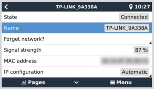

Wi-Fi
Om du använder WiFi och menyn visar ”Ingen WiFi-adapter ansluten”, kolla USB-anslutningen till WiFi-donglen. Prova att ta bort donglen och sätta in den igen.
Om du använder WiFI och status visar ”Fel” kan det bero på att WiFi-lösenordet är felaktigt. Tryck ”Glöm det här nätet” och försök att ansluta igen med rätt lösenord.

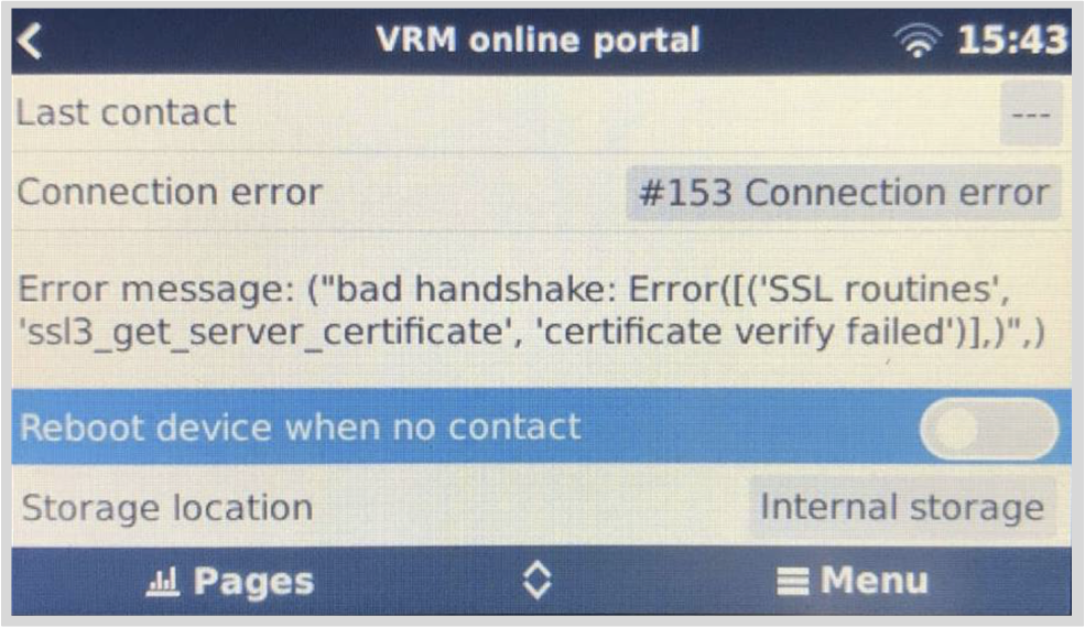

Kontrollera status på anslutningsfel
Gå till Inställningar → VRM-onlineportal och kolla status på anslutningsfel:
Om det visar ett anslutningsfel kan CCGX inte få kontakt med VRM-databasen. Anslutningsfelet visar en felkod som anger vilket slags anslutningsfel det gäller. Detaljer från felmeddelandet visas också för att underlätta för IT-tekniker på plats att ställa rätt diagnos.

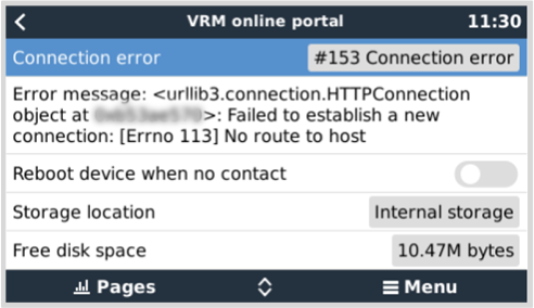

Fel #153 Anslutningsfel: detta kan tyda på ett routerproblem. Kolla det visade felmeddelandet för mer detaljer.
Fel #153 Anslutningsproblem och sedan ett specifikt SSL-relaterat problem , som i skärmdumpen nedan: kontrollera datum- och tidsinställningen på GX-enheten, även tidszonen. Kontrollera så att din router inte visar en särskild friskrivning, inloggning eller godkännandesida, som man ofta ser på flygplatser, hotell eller andra offentliga WiFi-nät.

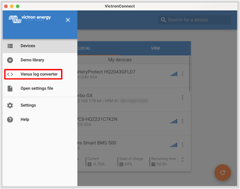

12.5. Analysering av data offline, utan VRM
I vissa fall, t.ex. för platser som ligger väldigt långt borta och där det inte finns något internet tillgängligt, kan det bara användbart att kunna analysera data utan att först ha laddat upp den till VRM-portalen.
Installera VictronConnect på en bärbar dator från Windows eller Apple.
Sätt i lagringsenheten som innehåller loggfilerna.
Öppna VictronConnect och använd funktionen Venus Log Converter för att omvandla dem till Excel-ark. Observera att Venus Log Converter inte är tillgänglig i iOS- och Android-versionen av VictronConnect. Se Import och omvandling av en datafil inom GX-produktfamiljen för ytterligare information i VictronConnect-manualen.

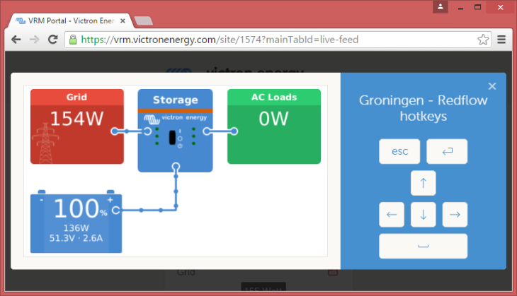

12.6. Fjärrkonsol Remote Console på VRM - inställning
Den här funktionen ger dig full kontroll över en GX-enhet på distans, via internet.
Remote Console är inaktiv på VRM som standard. Aktivera den med följande tre steg:
Aktivera funktionen i Inställningar → Remote Console-meny
Se avsnittet Remote Console-menyn för mer information.
Ställ antingen in ett lösenord eller inaktivera lösenordet
Starta om GX-enheten
Nu ska alternativet Remote Console synas i menyn på VRM-portalen. Klicka på det för att öppna Remote Console.
