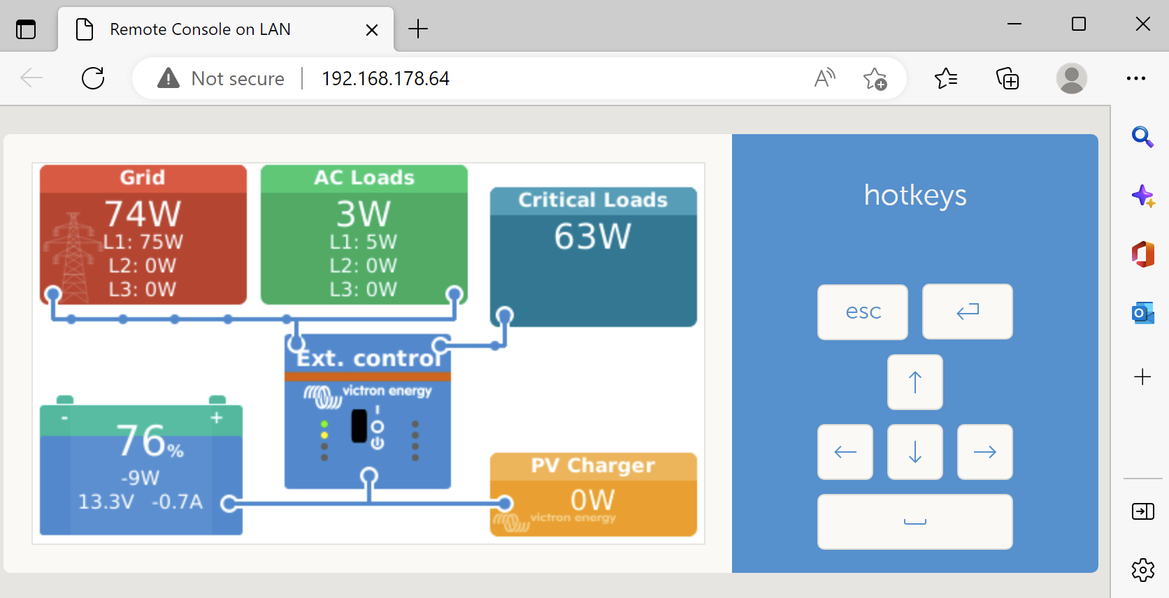

7.1. Accesso alla Consolle la Remota tramite Rete locale LAN/WiFi
Questa sezione spiega come collegarsi alla Consolle Remota quando il Color Control GX è connesso alla rete informatica locale tramite un cavo Ethernet o come configurarlo per connettersi a una rete WiFi locale.
Questo metodo non richiede una connessione internet. È sufficiente una rete informatica locale.
Una volta collegato, collegarsi al dispositivo GX avviando l'app VictronConnect su un telefono, tablet o laptop. Tenere presente che il dispositivo deve essere collegato alla stessa rete informatica del Color Control GX .

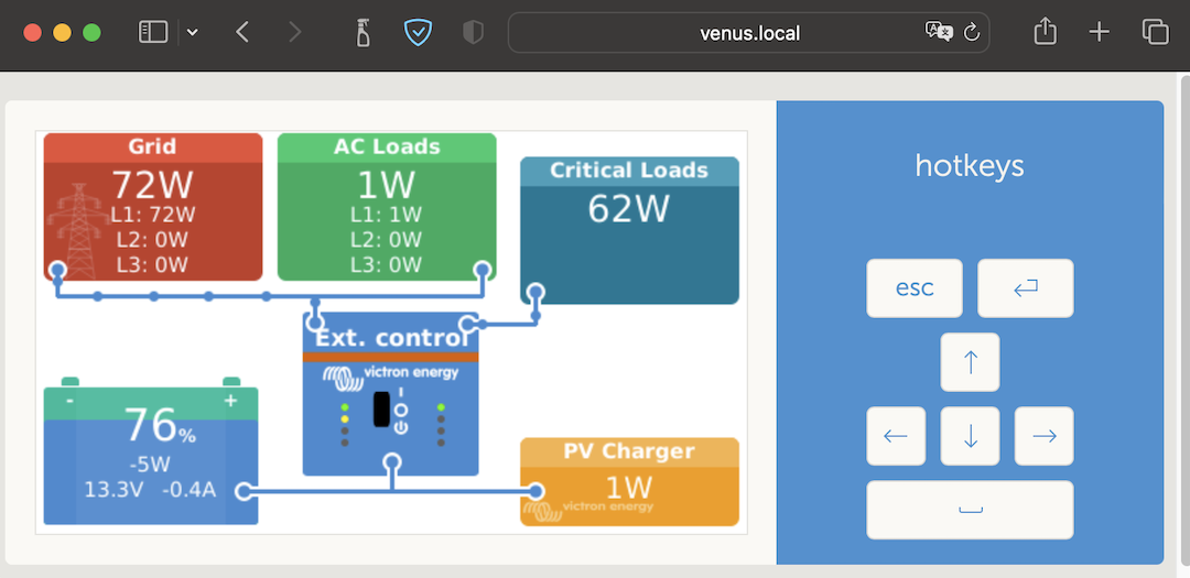

Link Indirizzo Locale - Venus.local
Se è attiva l'impostazione Consolle Remota su LAN, è possibile collegarsi direttamente (tramite cavo di rete senza router o server DHCP). Si può accedere al dispositivo GX digitando venus.local o http://venus.local in un browser web, oppure in VictronConnect quando si è connessi alla stessa rete. Attivare questa funzione solo su reti fidate o connessioni dirette. Assicurarsi di aver disattivato la verifica della password o di averne impostata una in precedenza.

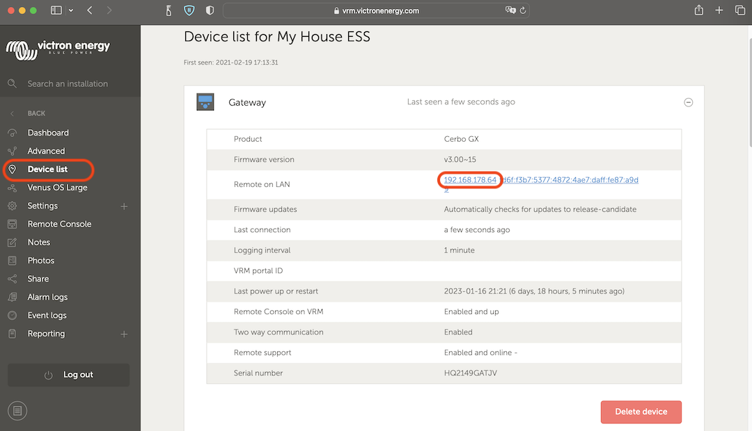

Indirizzo IP nel VRM
Nel portale VRM, l'indirizzo IP si trova nella pagina Elenco dispositivi dell'impianto. Ricordarsi che è necessario che il Color Control GX sia connesso a Internet.

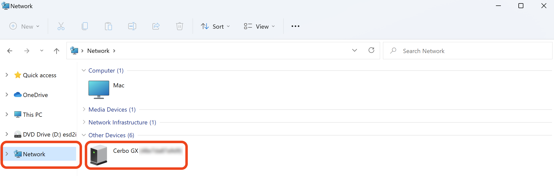

Rete (o Microsoft Windows)
In una rete locale, ad esempio a casa, è possibile trovare il Color Control GX anche nella panoramica "Rete" di Windows (utilizza la tecnologia di trasmissione Universal Plug-and-Play (UPnP)):
Cliccare due volte sull’icona per aprire la Consolle Remota nella LAN.

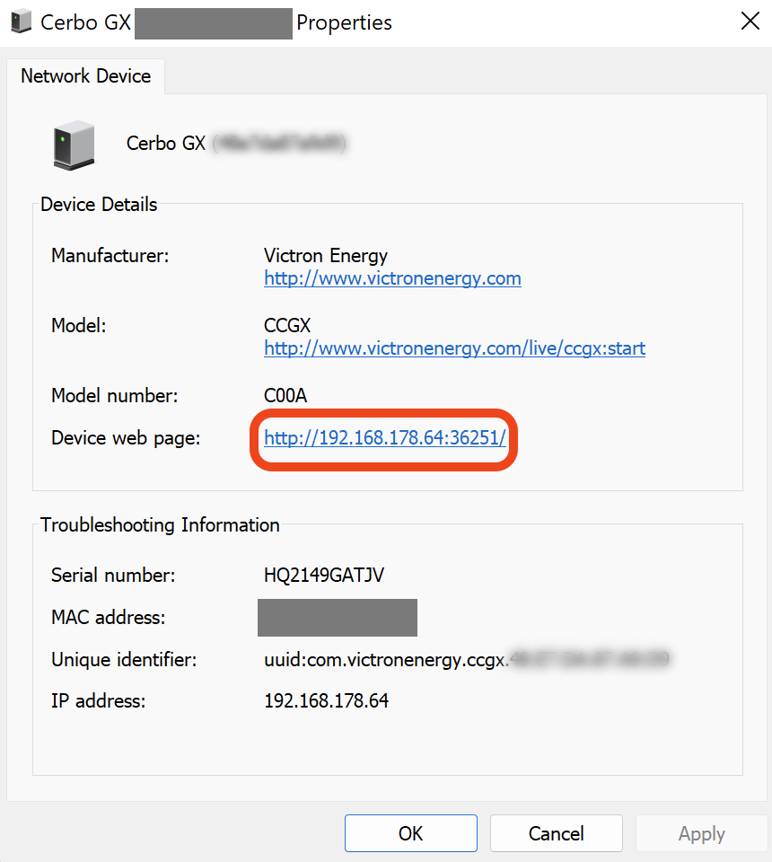

Aprire la finestra "Proprietà" cliccando con il tasto destro del mouse sull'icona per visualizzare l'indirizzo IP.

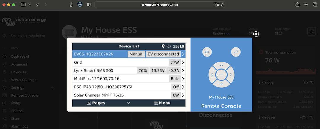

7.2. Accesso tramite VRM
Questo metodo richiede una connessione a Internet attiva, sia sul telefono, tablet o portatile che sul Color Control GX. Per eseguire una nuova installazione deve essere collegato tramite cavo Ethernet.
Istruzioni passo a passo:
- Per prima cosa, collegare il Color Control GX a Internet, connettendolo a una rete Ethernet attiva che possieda un server DHCP, come la maggior parte delle reti, e che sia collegata a internet. - Il Color Control GX si collegherà immediatamente al VRM.
- A questo punto, accedere al portale VRM, https://www.victronenergy.it/panel-systems-remote-monitoring/vrm, e seguire le istruzioni per aggiungere il dispositivo.
- Poi, una volta visibile sul VRM, cliccare sul link Consolle Remota nel menu sulla sinistra. - Il risultato è simile all'immagine qui sopra.
È possibile trovare ulteriori informazioni tecniche nel capitolo di risoluzione dei problemi: Consolle Remota su VRM - Risoluzione dei problemi.
