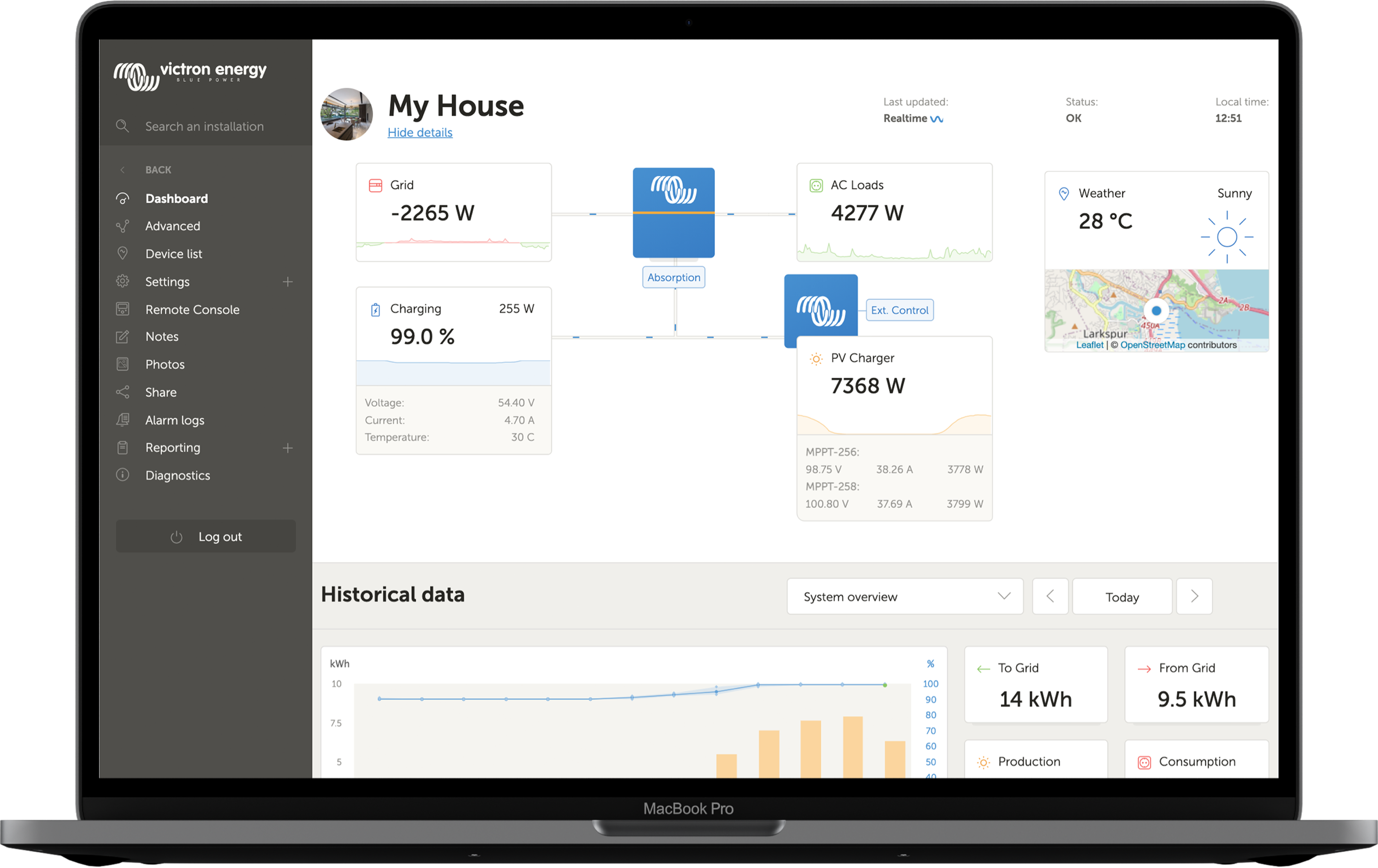

12.1. Introducción al portal VRM
Si está conectado a Internet, se puede usar un dispositivo GX junto con el portal Victron Remote Management (VRM), lo que proporciona:
Fácil acceso remoto a todas las estadísticas y al estado de los sistemas a través de Internet
Consola remota en VRM: acceda a su sistema y configúrelo como si lo tuviera delante
Actualización de firmware a distancia: actualice el firmware de los cargadores solares conectados y otros productos de Victron
Remote VEConfigure: Descargue y cargue archivos de Remote VEConfigure desde y hacia el Multi/Quattro conectado a su dispositivo GX
Controles a distancia: Controle dispositivos como estaciones de carga de vehículos eléctricos, inversores/cargadores, relés GX, generadores y sistemas ESS a distancia mediante VRM
Uso de la aplicación VRM para iOS y Android y de widgets de la aplicación VRM en la pantalla de inicio de su dispositivo móvil

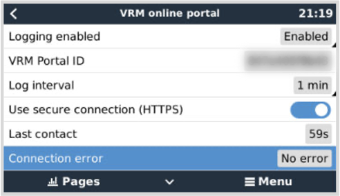

Revise la entrada de “Último contacto” del menú del portal VRM online (Configuración → Portal VRM → Último contacto).
Si el tiempo mostrado está dentro del ajuste de “Intervalo de registro” definido en el mismo menú, esto indica que los datos se están enviando activamente a VRM, de modo que todo está funcionando de forma correcta.
Si aparecen guiones, significa que el dispositivo GX no ha podido establecer contacto con el portal VRM desde el encendido.
Si muestra una hora pero aparece un error, quiere decir que el dispositivo GX ha podido mandar datos pero que desde entonces ha perdido el contacto.
Si se desactiva “Registro habilitado”, el dispositivo GX no mandará ningún dato al portal VRM.

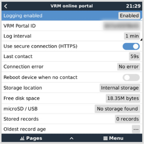

Revise la entrada de “Registros almacenados” del mismo menú
“Registros almacenados” indica el número de registros que se han guardado para enviarse más tarde.
Si este número es 0, significa que el Color Control GX ha enviado todos sus datos al portal VRM, lo que supone que la conexión está realmente funcionando.
Si es superior a 0, significa que el Color Control GX no puede conectarse al portal VRM.
Esto suele venir acompañado por un mensaje de error, que se describe más adelante.

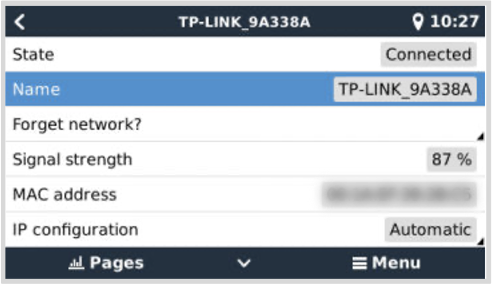

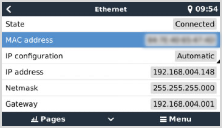

Compruebe si el router de la red ha asignado automáticamente una dirección de IP al dispositivo GX en el menú de Ethernet o en el de WiFi (Configuración → Ethernet → Configuración IP → Automática o Configuración → WiFi → Redes WiFi → [Su_red_WiFi_conectada] → Configuración IP → Automática). Esto también se aplica a las direcciones de IP configuradas manualmente. Asegúrese de que se cumplen las siguientes condiciones:
El estado debe ser “Conectado”
Debe haber una dirección de IP que no empiece por 169.
Debe haber una máscara de red
Debe haber una pasarela
Debe haber un servidor DNS
Para un GX GSM o GX LTE 4G , véase la guía de Resolución de problemas del manual GX LTE 4G.
Si la dirección de IP empieza por 169, compruebe si su red tiene un servidor DHCP en funcionamiento. El 99 % de las redes tienen un servidor DHCP en funcionamiento y por defecto está habilitado en todos los routers populares ADSL, cable y 3G/4G. Si no hay un servidor DHCP en funcionamiento, configure la dirección IP manualmente según se describe en el apartado Configuración manual de IP.

WiFi
Cuando use WiFi y el menú muestre “Ningún adaptador WiFi conectado” compruebe la conexión USB a la mochila WiFi. Pruebe a retirar la mochila y volver a insertarla.
Cuando use WiFi y el “Estado” aparezca como “Fallo” puede que la contraseña WiFi sea incorrecta. Pulse “Ignorar red” e intente conectarse de nuevo con la contraseña correcta.

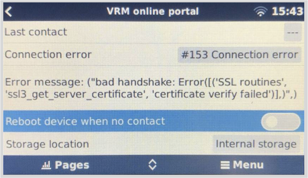

Error n.º 153 Problema de conexión, y en concreto un problema relacionado con SSL, como en la siguiente captura de pantalla: compruebe el ajuste de fecha y hora del dispositivo GX y también el huso horario. Y compruebe que su router no muestra ninguna página especial de aviso, registro o aceptación, como se puede ver a menudo en aeropuertos, hoteles y otras redes WiFi públicas.

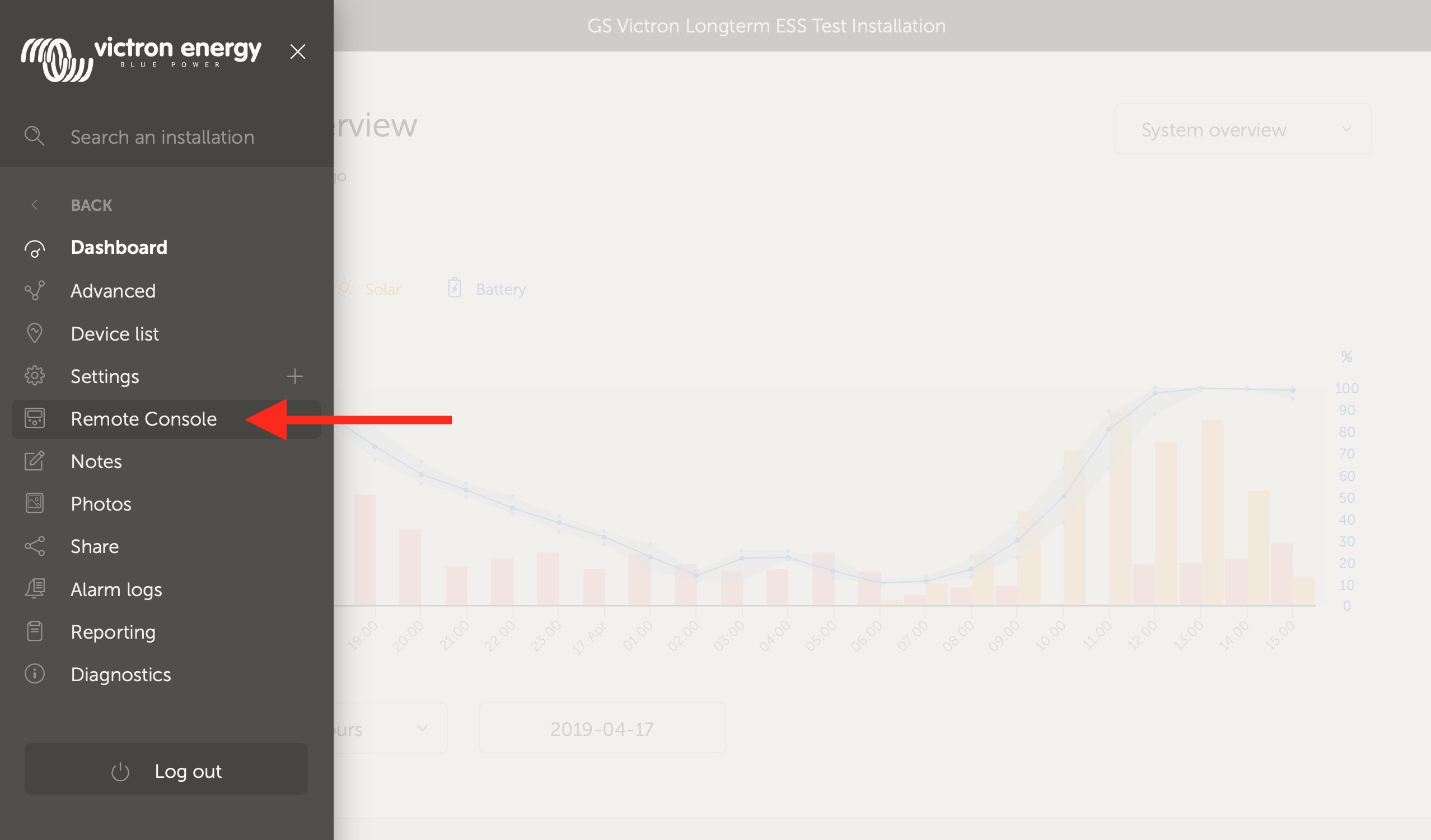

12.6. Consola remota en el VRM - Configuración

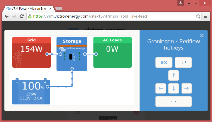

Esta opción permite un control a distancia total del dispositivo GX a través de Internet:
La consola remota en VRM está deshabilitada por defecto. Para activarla, siga los siguientes pasos:
Habilite la opción en Configuración → Consola remota
Para más información, véase el apartado El menú Consola remota.
Deshabilite la contraseña o establezca una
Reinicie el dispositivo GX.
Ahora aparecerá la opción de Consola remota en el menú del portal VRM. Pulse sobre ella para abrirla:
