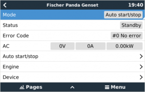

Generatori Fischer Panda
- Attivare la funzione “Avvio Automatico” nel pannello di controllo del generatore Fischer Panda.
- Entrare nella pagina del generatore Fischer Panda e configurare le impostazioni della Modalità su Avvio/arresto automatico
Dopo aver impostato la Modalità, tutte impostazioni diventano disponibili nel menù Avvio/arresto automatico alla fine della pagina.

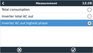

L’utente può impostare i seguenti parametri per far attivare un avvio/arresto automatico del generatore:
(* Il valore misurato qui sarà il consumo totale di CA del sistema).

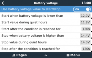

16.6.4. Relè attivati dalla Tensione Batteria
- Utilizza il valore della tensione batteria per avvio/arresto: Cambiare la caratteristica da on a off.
- Avvia quando la tensione batteria è inferiore a: Quando la tensione della batteria cade al di sotto del valore inserito, il relè avvia il generatore.
- Avvia valore durante ore di riposo: Se sono state definite le Ore di riposo, inserire un valore più basso (più critico) per assicurare che il generatore si avvii automaticamente solo quando è assolutamente necessario.
- Arresta quando si raggiunge la condizione per: Questa caratteristica integra un relè prima di arrestare il generatore, una volta raggiunto il valore “stop”. Serve per assicurarsi che l’aumento di tensione è stabile.

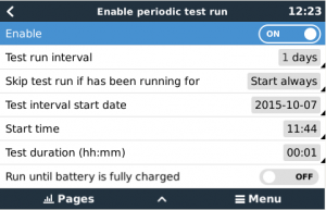

16.6.8. “Test di funzionamento” automatico e periodico
Questa caratteristica consente avvii automatici del generatore periodici, come un “test di funzionamento”.
- Intervallo del test di funzionamento: Impostare l’intervallo tra test di funzionamento.
- Salta test funzionamento se è stato in funzione per: Salterà il test se durante l’intervallo tra test di funzionamento il generatore funziona per almeno lo stesso tempo necessario per eseguire il “test di funzionamento”.
- Data di avvio intervallo del test: Il contatore di “test di funzionamento” inizia a contare dalla data qui inserita. Non si eseguiranno test di funzionamento finché la data qui impostata non sia stata raggiunta.
- Ora di avvio: Ora del giorno in cui inizia il “test di funzionamento” del generatore.
- Durata test: Durata del test.
- Tieni in funzione finché la batteria è completamente carica: Attivando questa caratteristica, il “test di funzionamento” prosegue finché la batteria non è completamente carica, invece che per un periodo di tempo prestabilito.

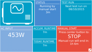

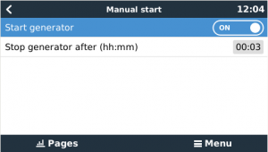

16.6.9. Funzione di avvio manuale
Utilizzare la caratteristica Avvio manuale per avviare remotamente il generatore. Si può anche premere Start quando il generatore è già in funzione: ciò assicura che il generatore non si arresti automaticamente quando la condizione che ha provocato il suo avvio sia stata soddisfatta. In altre parole, la funzione di Avvio manuale sovrascrive i parametri di arresto automatico.
Esistono due modi per avviare manualmente il generatore:
- Mediante il menù Avvio manuale: Entrare in Avvio/arresto generatore → Avvio manuale e selezionare il grafico per avviare il generatore.

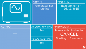

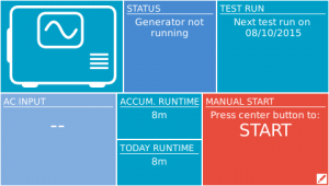

- Mediante il grafico della “Home page” GX del Generatore: Premere il pulsante in alto a sinistra sul CCGX o sulla Consolle Remota del Color Control GX e aprire la pagina Generatore. Poi premere il pulsante centrale. Per prima cosa, scegliere come si vuole arrestare il generatore: manualmente o inserendo un tempo di funzionamento. Dopo aver effettuato la selezione, inizia un conto alla rovescia di cinque secondi, durante il quale si può interrompere l’avvio manuale premendo il pulsante centrale.

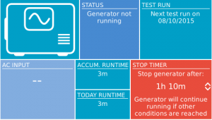

AVVERTENZA: Se il generatore è stato avviato manualmente (in remoto) senza aver arrestato il cronometro, continuerà a funzionare finché non si prema manualmente anche il pulsante “Off”.
Il timer di arresto è disponibile per entrambi i metodi di avvio manuale da remoto del generatore e il suo utilizzo garantisce che il generatore si arresti automaticamente... e che non venga dimenticato inavvertitamente.
Tenere presente che l’arresto manuale del generatore si può eseguire solo quando è non è attiva alcuna condizione “funzionamento” non soddisfatta. Se si vuole forzare l’arresto di un generatore, per prima cosa disattivare la funzione che lo mantiene in funzionamento, oppure disattivare la funzione Avvio/arresto generatore.

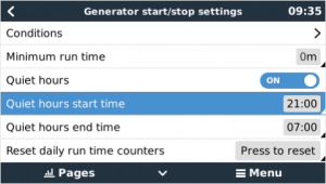

16.6.10. Ore di riposo
Le Ore di riposo consentono di definire un periodo durante il quale il rumore di un generatore in funzione sarebbe molesto e di impostare valori diversi per le condizioni che causano l'avvio automatico durante questo periodo, garantendo così che il generatore si avvii solo quando è assolutamente necessario.
Nel menù principale, entrare in Impostazioni → Avvio/arresto generatore → Impostazioni, quindi attivare la funzione Ore di riposo. Definire l’ora di inizio e l’ora di termine delle Ore di riposo nei riquadri che appaiono più sotto.
Le Ore di riposo diverranno la condizione permanente (se attivata) se le ore di “avvio” e di “arresto” coincidono.
