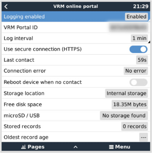

Controleer de “Laatste contact” invoer in het menu van het VRM online-portaal (Instellingen → VRM online-portaal → Laatste contact).
Als de weergegeven tijd binnen de bepaalde “Log-interval” instelling in hetzelfde menu ligt, dan geeft dit aan dat gegevens actief naar VRM verzonden worden, wat betekent dat alles juist werkt.
Als het streepjes vertoont, heeft het GX apparaat geen contact kunnen maken met de VRM Portal sinds het werd ingeschakeld.
Als het een tijd toont, maar een foutmelding wordt getoond, dan heeft het GX-apparaat gegevens kunnen verzenden, maar heeft sindsdien contact verloren.
Als “Loggen ingeschakeld” gedeactiveerd is, dan stuurt het GX-apparaat geen gegevens naar het VRM-portaal.
Controleer de “Opgeslagen bestanden”-invoer in hetzelfde menu.
De “Bewaarde records” duiden het aantal logs aan die bewaard werden om later te verzenden.
Als dit nummer 0 is, dan betekent dit dat de Color Control GX al de gegevens naar het VRM-portaal verzonden heeft, wat op zijn beurt betekent dat de verbinding echt werkt.
Als dit groter dan 0 is, dan betekent dit dat de Color Control GX geen verbinding kan maken met het VRM-portaal.
Dit wordt gewoonlijk vergezeld door een foutbericht, dat later in het hoofdstuk beschreven wordt.

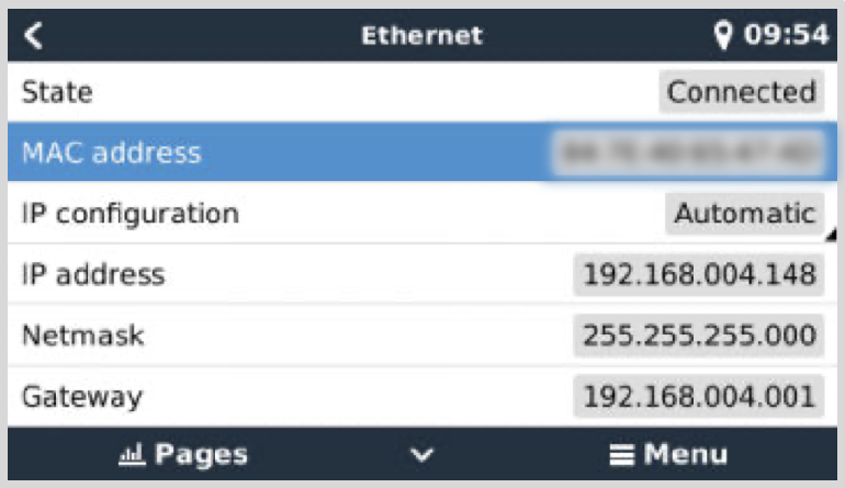

Controleer of de netwerkrouter automatisch een IP-adres heeft toegewezen aan het GX-apparaat in het Ethernet- of WiFi-menu (Instellingen → Ethernet → IP-instelling → Automatisch of instellingen → WiFi→ WiFi-netwerken → [Het_verbondenWiFi_netwerk] → IP-instelling → Automatisch). Dit is ook van toepassing op handmatig ingestelde IP-adressen. Zorg ervoor dat aan de volgende voorwaarden is voldaan:
Status moet op “Verbonden” staan
Er moet een IP-adres zijn dat niet start met 169.
Er moet een Netmask zijn
Er moet een Gateway zijn
Er moet een DNS-server zijn
Raadpleeg voor een GX-GSM of GX LTE 4G de handleiding Problemen oplossen in het GX LTE 4G.
Als het IP-adres begint met 169, controleer dan of er op het netwerk een DHCP-server beschikbaar is. 99 % van alle netwerken heeft een DHCP-server en is standaard ingeschakeld op alle bekende ADSL-, kabel- en 3G/4G-routers. Als er geen DHCP-server beschikbaar is, stel dan het IP-adres handmatig in zoals beschreven in het Handmatige IP-instelling hoofdstuk.
Ethernet
Als bij het gebruik van Ethernet en “status” “Niet-verbonden” toont, verifieer dan dat de Ethernet-netwerkkabel niet defect is: probeer een andere kabel. De twee LED's aan de achterkant van de CCGX, waar de Ethernet RJ45 kabel ingaat, moeten verlicht of knipperend zijn. Twee gedoofde LED's duiden op een verbindingsprobleem.

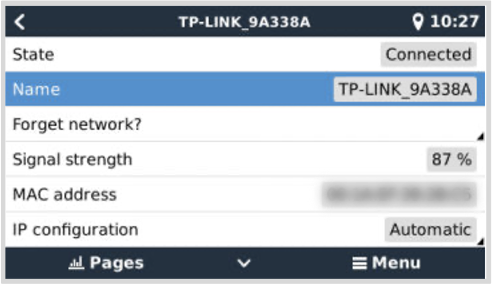

Als het gebruik van WiFi en het menu “Geen WiFi-adapter verbonden” toont, controleer dan de USB-aansluiting op de WiFi-dongle. Probeer de dongle te verwijderen en voer de dongle opnieuw in.
Als het gebruik van WiFi en “status” “Defect” toont, dan kan het zijn dat het WiFi-wachtwoord niet juist is. Druk op “Vergeet netwerk” en probeer opnieuw verbinding te maken met het juiste wachtwoord.

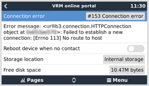

Fout #153 Verbindingsfout: dit kan wijzen op een routerprobleem. Controleer het weergegeven foutbericht voor meer informatie:

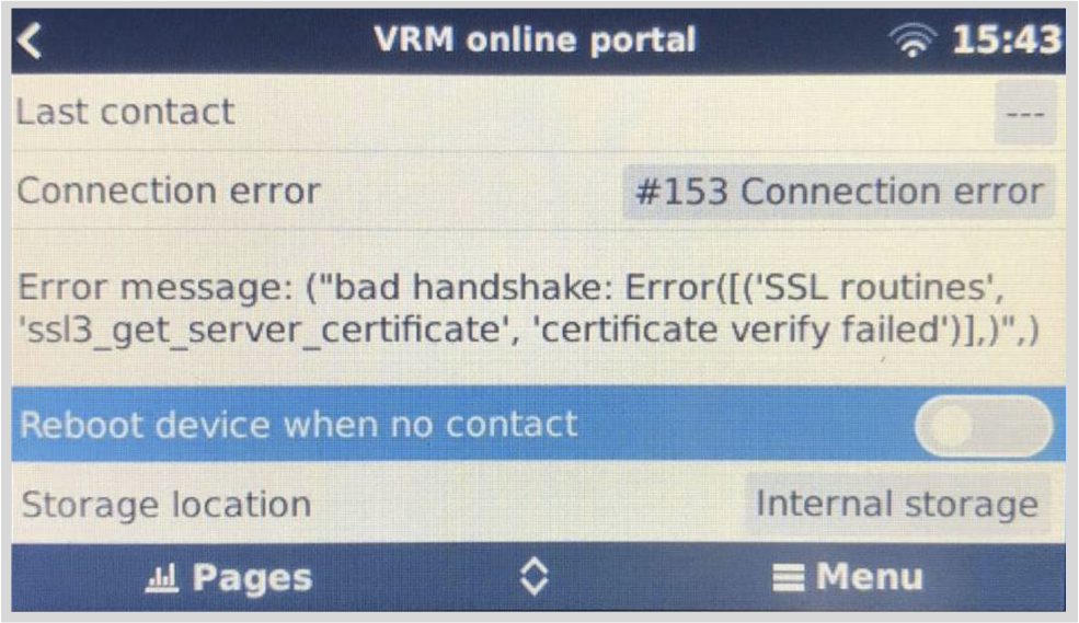

Fout #153 Verbindingsprobleem, en dan specifiek een SSL-gerelateerd probleem, zoals in onderstaande schermafbeelding: controleer de datum en tijdsinstelling van het GX-apparaat, en ook de tijdzone. En controleer of de router geen speciale disclaimer, login of acceptatiepagina toont, zoals vaak te zien in luchthavens, hotels en andere openbare WiFi.

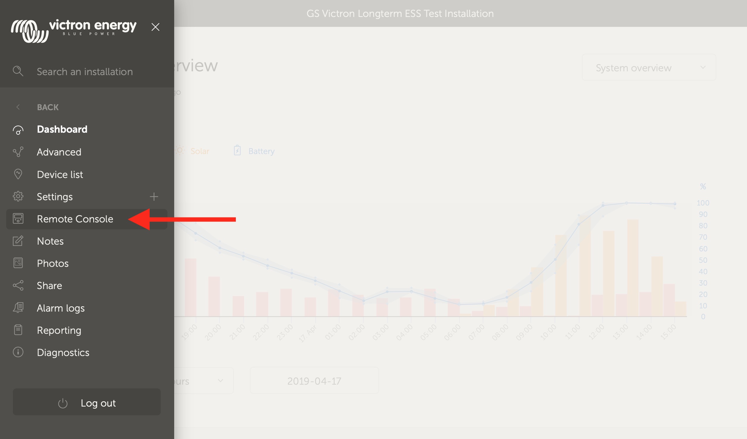

Nu verschijnt de optie Remote Console in het menu op VRM-portaal. Klik erop om de Remote Console te openen:
