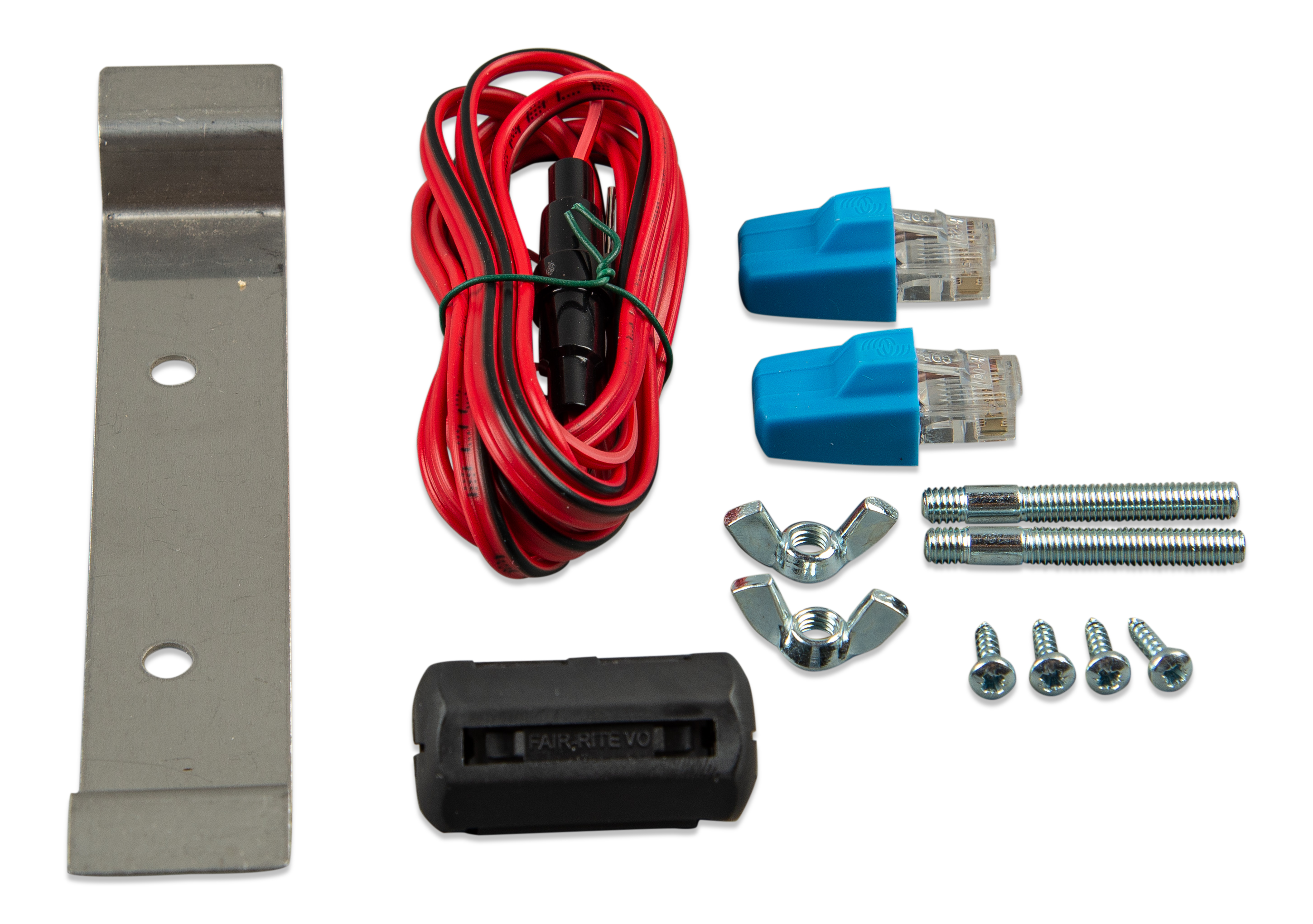

Color Control GX
Cavo di alimentazione con fusibile in linea e occhielli per morsetti M8 per il collegamento alla batteria o al sistema di sbarre CC
Schede Tecniche con le Specifiche del Prodotto e panoramica delle connessioni
Supporto di montaggio e viti
Anelli di ferrite a scatto
Terminatori VE.Can (2 unità)
