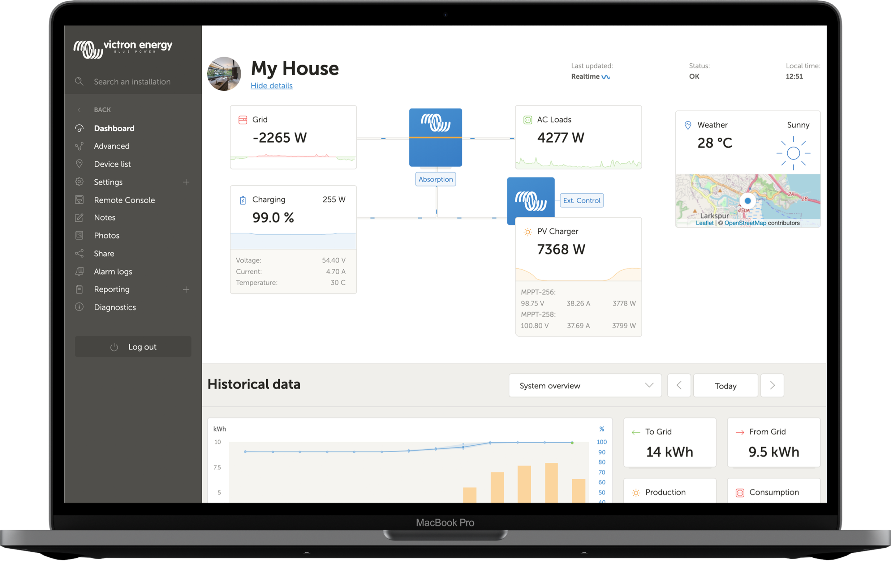

12.1. Introdução ao Portal VRM
Quando estiver ligado à Internet, um dispositivo GX pode ser utilizado em combinação com o Portal de Gestão Remota Victron (VRM), que permite:
Acesso remoto fácil a todas as estatísticas e estado do sistema online
Consola Remota em VRM: acesso e configuração do seu sistema como se estivesse ao lado dele.
Atualização remota do firmware: Atualiza o firmware dos carregadores solares e outros produtos Victron conectados
VEConfigure Remoto: Descarregar e carregar os ficheiros Remote VEConfigure de e para os Multi/Quattro conectados ao seu dispositivo GX
Controlos remotos: Controlar remotamente dispositivos como a Estação de Carregamento de EV (veículo elétrico), inversor/carregador, relé GX, gerador e sistema ESS através do VRM
Utilização daaplicação VRM para iOS e Android, incluindo os assistentes do Portal VRM no ecrã inicial do seu dispositivo móvel
Consulte a secção de Conectividade de Internet para saber como ligar o dispositivo à Internet.
Para obter uma vista geral completa de todas as funcionalidades e funções do Portal VRM, consulte a documentação do Portal VRM.

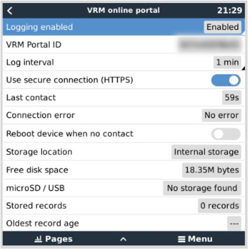

Verifique a entrada «último contacto» no menu do portal online do VRM (Definições → Portal online VRM → Último contacto).
Se o tempo apresentado estiver na definição «Intervalo de registo» configurada no mesmo menu, isto indica que os dados estão a ser enviados ativamente para o VRM, o que significa que tudo funciona corretamente.
Se apresentar pontos, o dispositivo GX não consegue contactar o Portal VRM desde o arranque.
Se mostrar uma duração, mas com um erro, então o dispositivo GX conseguiu enviar dados, mas perdeu o contacto.
Se o «Registo Permitido» estiver desativado, o dispositivo GX não irá enviar quaisquer dados para o Portal VRM.
Verifique a entrada «Registos guardados» no mesmo menu.
Esta entrada indica o número dos registos guardados para enviar mais tarde.
Se este número for 0, isso significa que o Color Control GX enviou todos os seus dados ao Portal VRM, o que, por sua vez, significa que a ligação está realmente a funcionar.
Se for maior que 0, significa Color Control GX não pode fazer a ligação ao Portal VRM.
Isto geralmente é acompanhado por uma mensagem de erro, descrita mais adiante no capítulo.

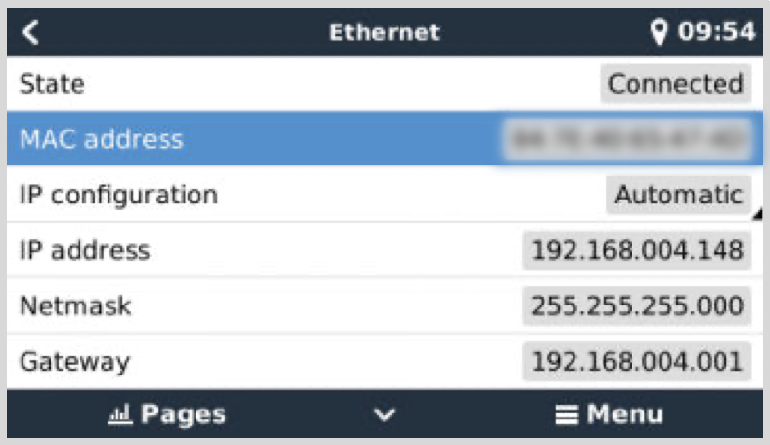

Verifique se o router de rede atribuiu automaticamente um endereço IP ao dispositivo GX no menu Ethernet ou WiFi (Definições → Ethernet → Configuração IP → Automática ou Definições → WiFi → Redes WiFi → [A_Rede_WiFi_Ligada] → Configuração IP → Automática). Isto também se aplica aos endereços IP configurados manualmente. Certifique-se de que as seguintes condições são cumpridas:
O estado deve ser «Ligado»
Deve existir um endereço IP que não comece com 169.
Deve existir uma Netmask
Deve existir uma Gateway
Devem existir um servidor DNS

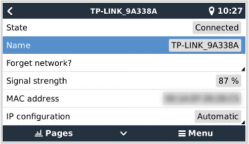

WiFi
Quando utilizar WiFi e o menu mostrar «Nenhum adaptador WiFi conectado», comprove a ligação USB ao dongle WiFi. Experimente retirar o dongle e voltar a inseri-lo.
Ao utilizar o WiFi e o «Estado» indicar «Anomalia», é possível que a senha do WiFi esteja incorreta. Carregue em «Esquecer rede» e tente fazer a ligação novamente com a senha correta.

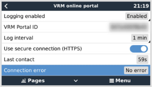

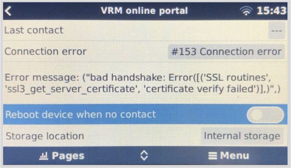

Aceda a Definições → Portal Online VRM e comprove o estado «Erro de ligação»:
Se visualizar um erro de Ligação, o CCGX não consegue contactar da base de dados do VRM. O erro de ligação vai visualizar um código de erro que indica a natureza do problema de conectividade. Também são visualizados os detalhes da mensagem de erro para facilitar o diagnóstico do problema aos técnicos de informática no local.
Erro #150 texto de resposta inesperada: A chamada http/https foi bem-sucedida, mas a resposta estava incorreta. Isto indica que há uma página de início de sessão da rede ou WiFi, por vezes denominada de «portal cativo», ocasionalmente disponível em aeroportos, hotéis, marinas ou parques de caravanas. Não existe uma solução para fazer com que dispositivo GX funcione com uma rede WiFi que precise desta página de início de sessão e/ou aceitação das combinações de utilização.
Erro #151 Resposta HTTP inesperada: A ligação ocorreu, mas a resposta não indicou um código de resultado HTTP correto (normalmente 200). Isto pode indicar que um proxy transparente está a capturar a ligação. Ver os exemplos em #150 acima.
Erro #152 Tempo de ligação esgotado: isto pode indicar uma ligação de Internet de baixa qualidade ou uma firewall restritiva.
Erro #153 Erro de ligação: pode indicar um problema de encaminhamento. Para mais informação, consulte a mensagem de erro:
Erro #153 Problema de ligação e então especificamente um problema relacionado com SSL, como na captura de ecrã seguinte: comprove a definição da data e da hora do dispositivo GX e também o fuso horário. Comprove se o seu router não apresenta uma advertência especial, uma página de aceitação ou de início de sessão, semelhante às visíveis frequentemente em aeroportos, hotéis e outras redes públicas de WI-FI.
Erro #154 Falha DNS: Certifique-se de que um servidor DNS válido está configurado no menu de Ethernet ou WiFi. Tipicamente é atribuído automaticamente pelo servidor DHCP numa rede.
Erro #155 Erro de encaminhamento: O VRM não pode ser alcançado. Este erro surge se um erro ICMP for recebido para indicar que não existe um caminho para o servidor VRM. Certifique-se de que o servidor DHCP atribui um caminho de trabalho predefinido ou que o gateway está definido corretamente para configurações estáticas.
Erro #159 Erro desconhecido: é um erro global para os erros que não podem ser categorizados diretamente. Nestes casos, a mensagem de erro proporciona informação sobre o problema.

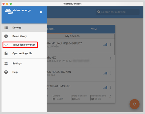

Instalar o VictronConnect num portátil Windows ou Apple
Insira o dispositivo de armazenagem que contém dos ficheiros de registo
Abra a VictronConnect e utilize a função de Conversor de Registo Venus para fazer a conversão para folhas de Excel. Esta função não está disponível na versão iOS e Android da VictronConnect. Consulte Importar e converter um ficheiro de base de dados da família de produtos GX no manual da VictronConnect para obter mais detalhes.

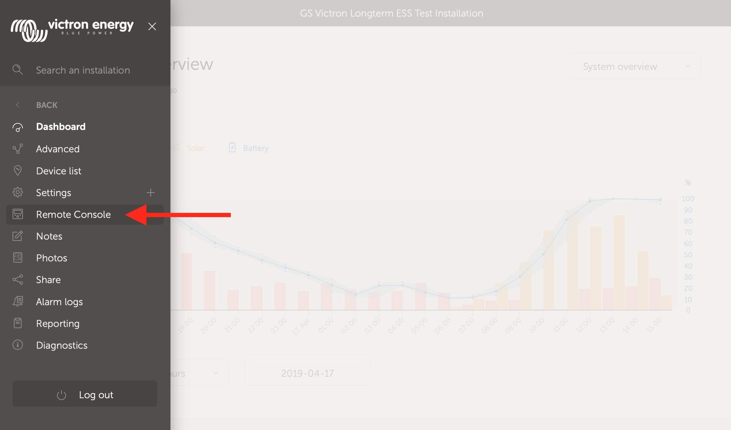

A Consola Remota no VRM está desativada por defeito. Pode ativá-la com estes passos:
Ativar a função no menu Definições → Consola Remota
Para obter mais informação, consulte o capítulo O menu Consola Remota.
Defina uma senha ou desative a senha atual.
Reinicie o dispositivo GX.
Agora a opção Consola Remota vai será visualizada no menu do Portal VRM. Clique nela para abrir a Consola Remota:
