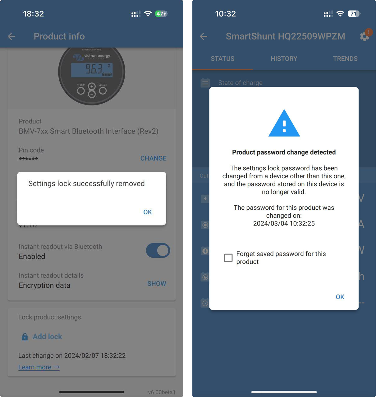

Om en användare har tagit bort ett lösenord får installatören eller ursprungstillverkaren en avisering när de återansluter till produkten.

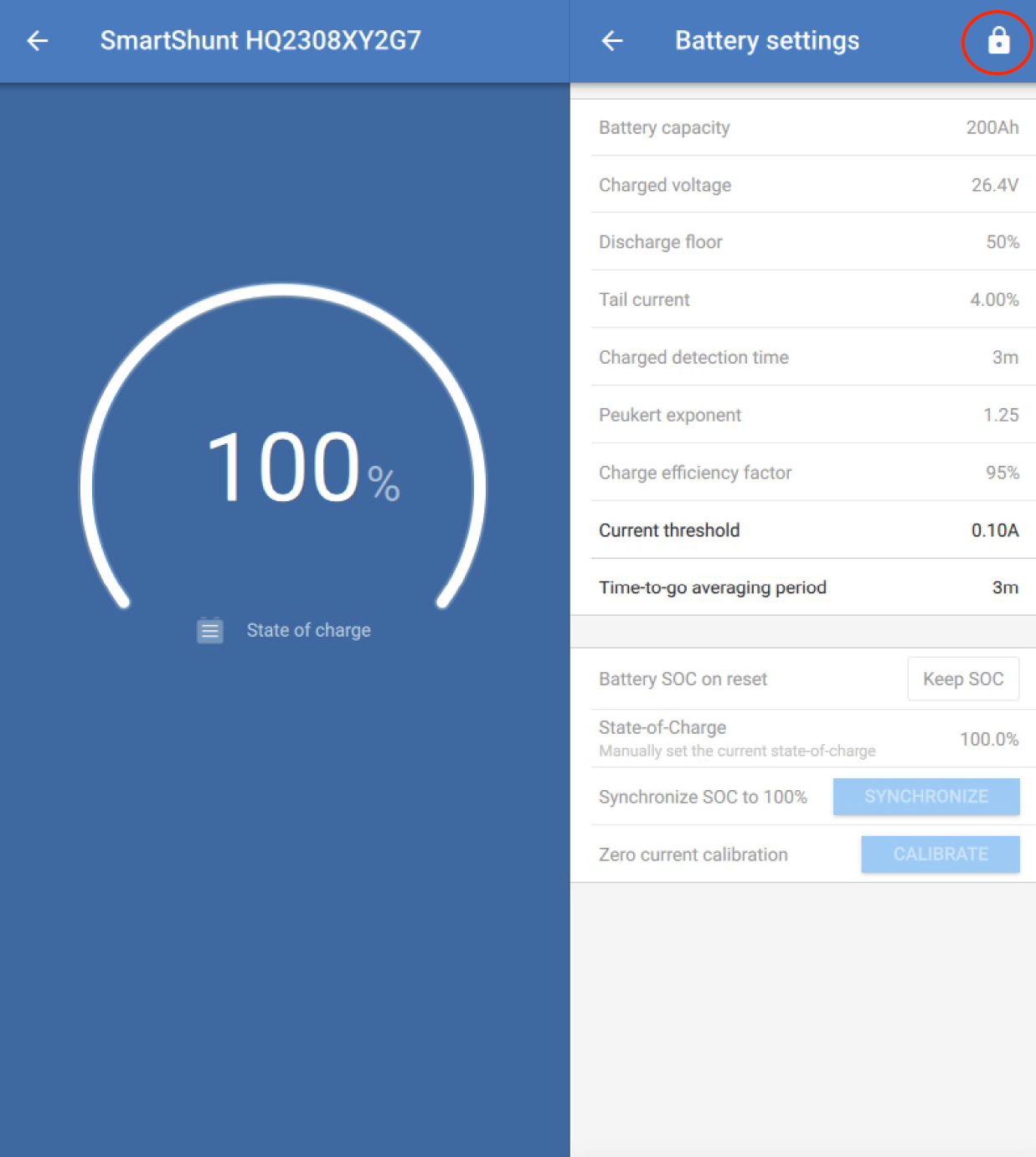

    • En låssymbol i VictronConnect visar att inställningarna är skyddade. Ett stängt lås betyder att du inte har åtkomst medan ett öppet lås betyder att inställningen är skyddad och att du har åtkomst.

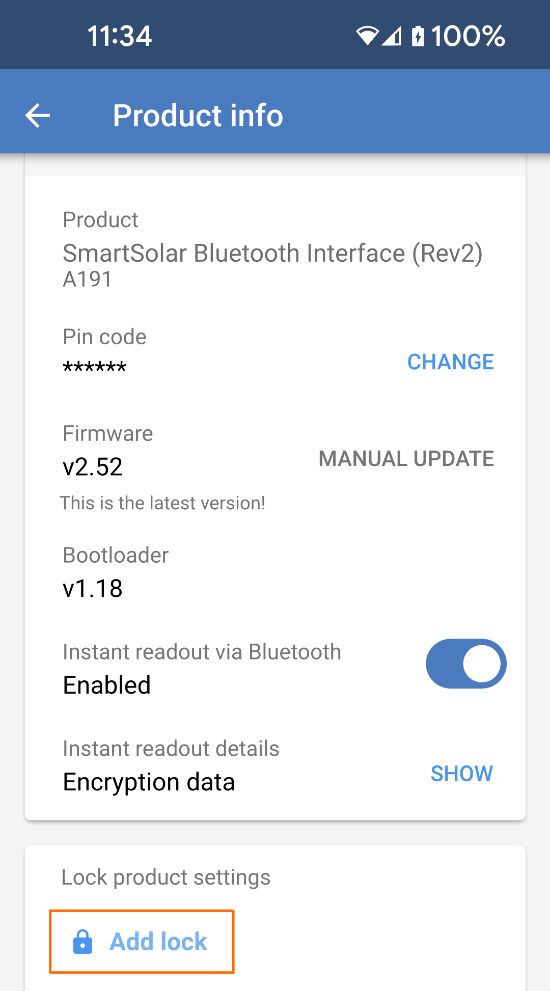

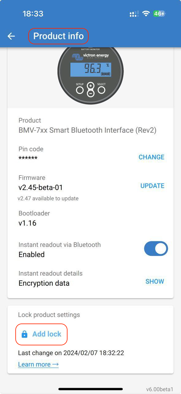

Steg 1 - Gå till låsfunktionen
  • Gå till fliken ”Produktinfo” på Victron-produkten.
  • Klicka på ”Lägga till lås” för att börja ställa in produktens inställningslås.

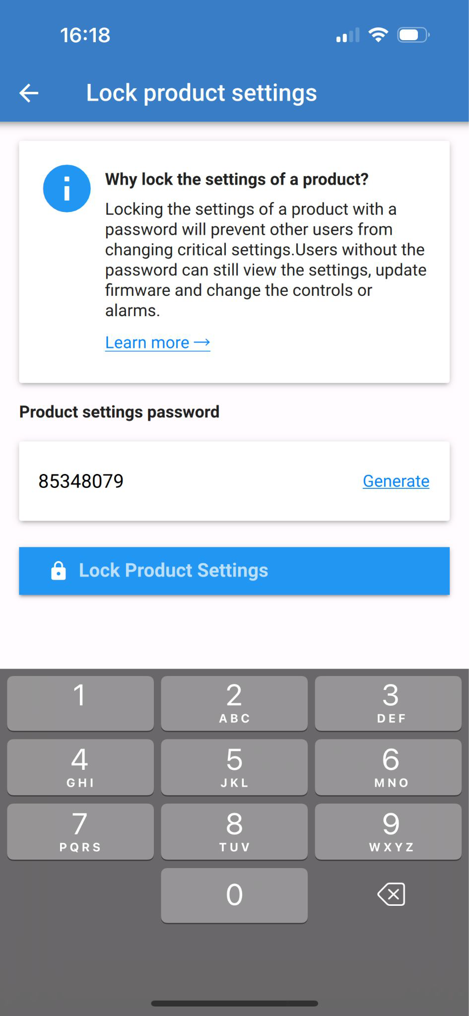

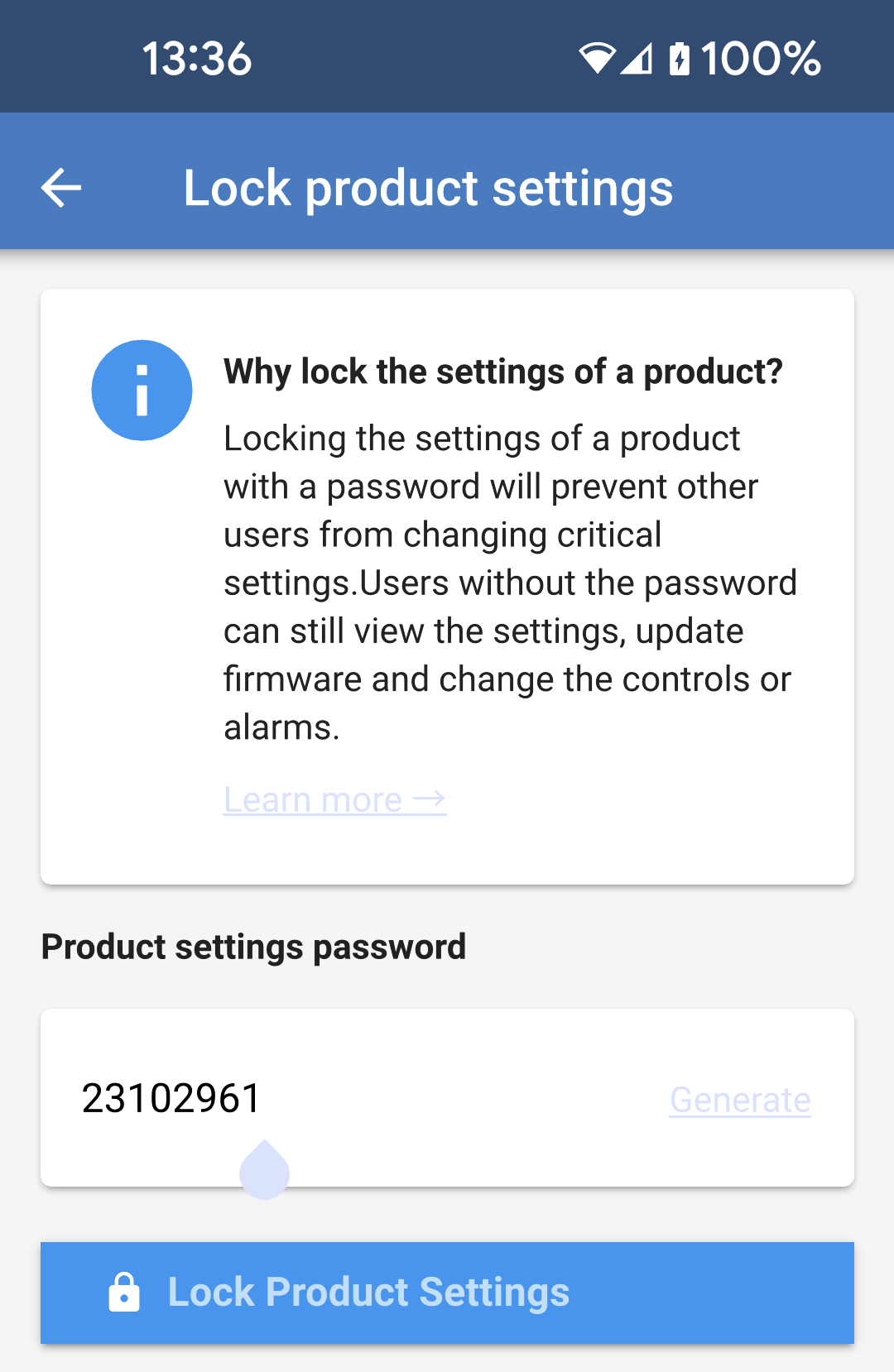

Steg 2 - Välj lösenord

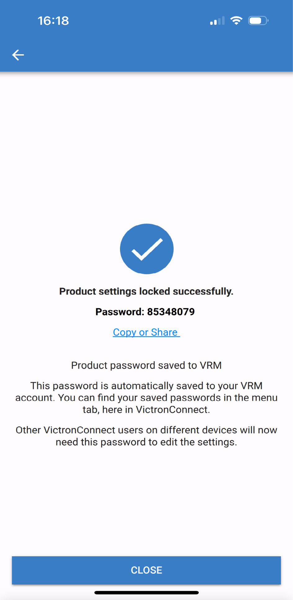

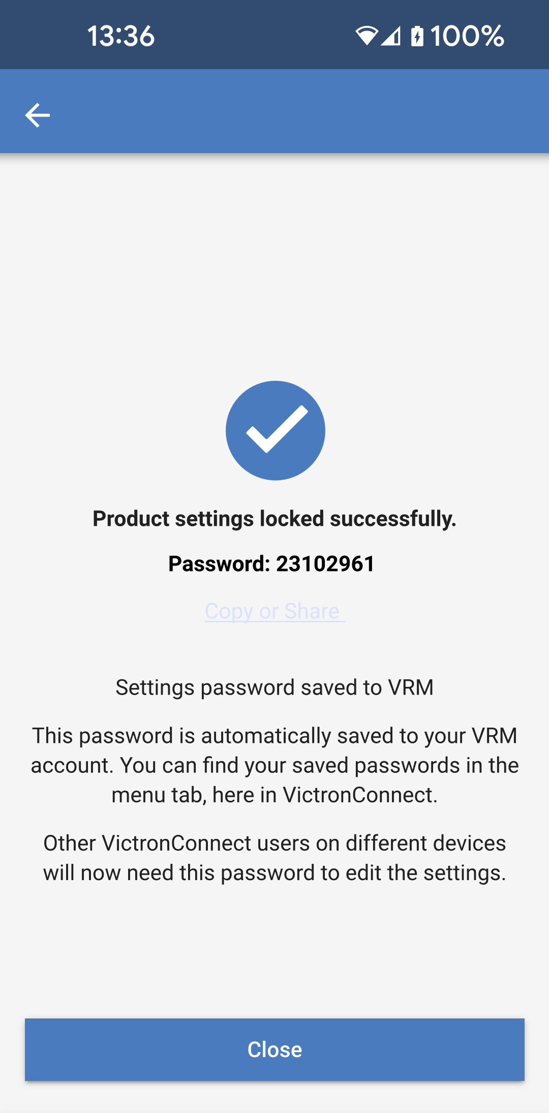

När du klickar på ”Generera” kommer VictronConnect att föreslå ett slumpartat lösenord. Du kan alternativt ange din egen kod.
Tips:
  • Du kan använda kopieringsknappen för att kopiera lösenordet och använda det till andra Victron-produkter som du kanske vill låsa med samma lösenord.
  • Använd inte samma lösenord för alla installationer.
  • Lösenordet sparas automatiskt på telefonen och i ditt VRM-användarkonto så du behöver inte oroa dig för att förlora telefonen eller surfplattan.

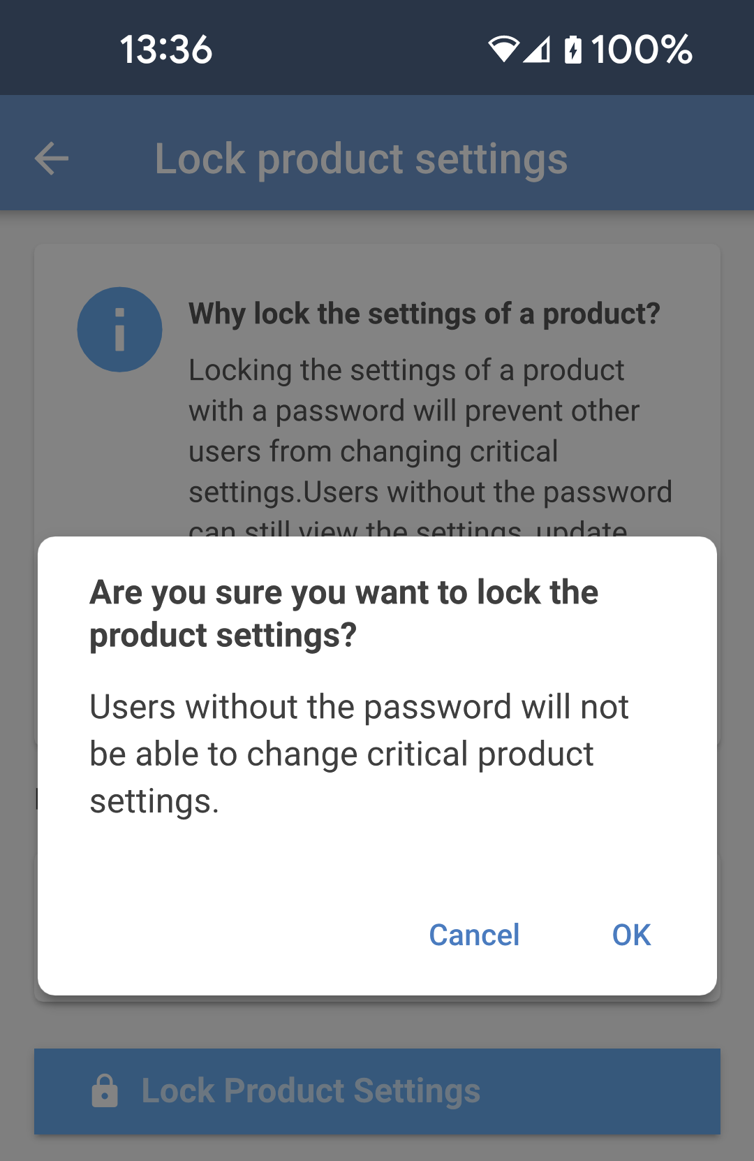

Steg 3 - Bekräftelseskärm
  • Produktens inställningar är nu låsta för andra användare.
  • Genom att klicka på ”Stäng” kommer du tillbaka till produkten.

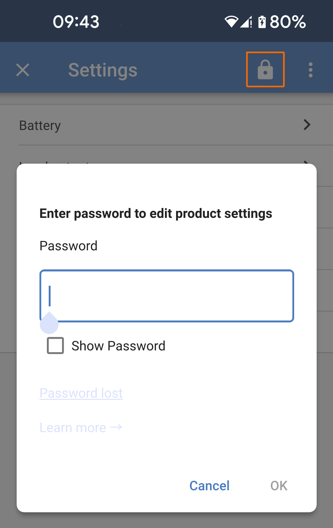

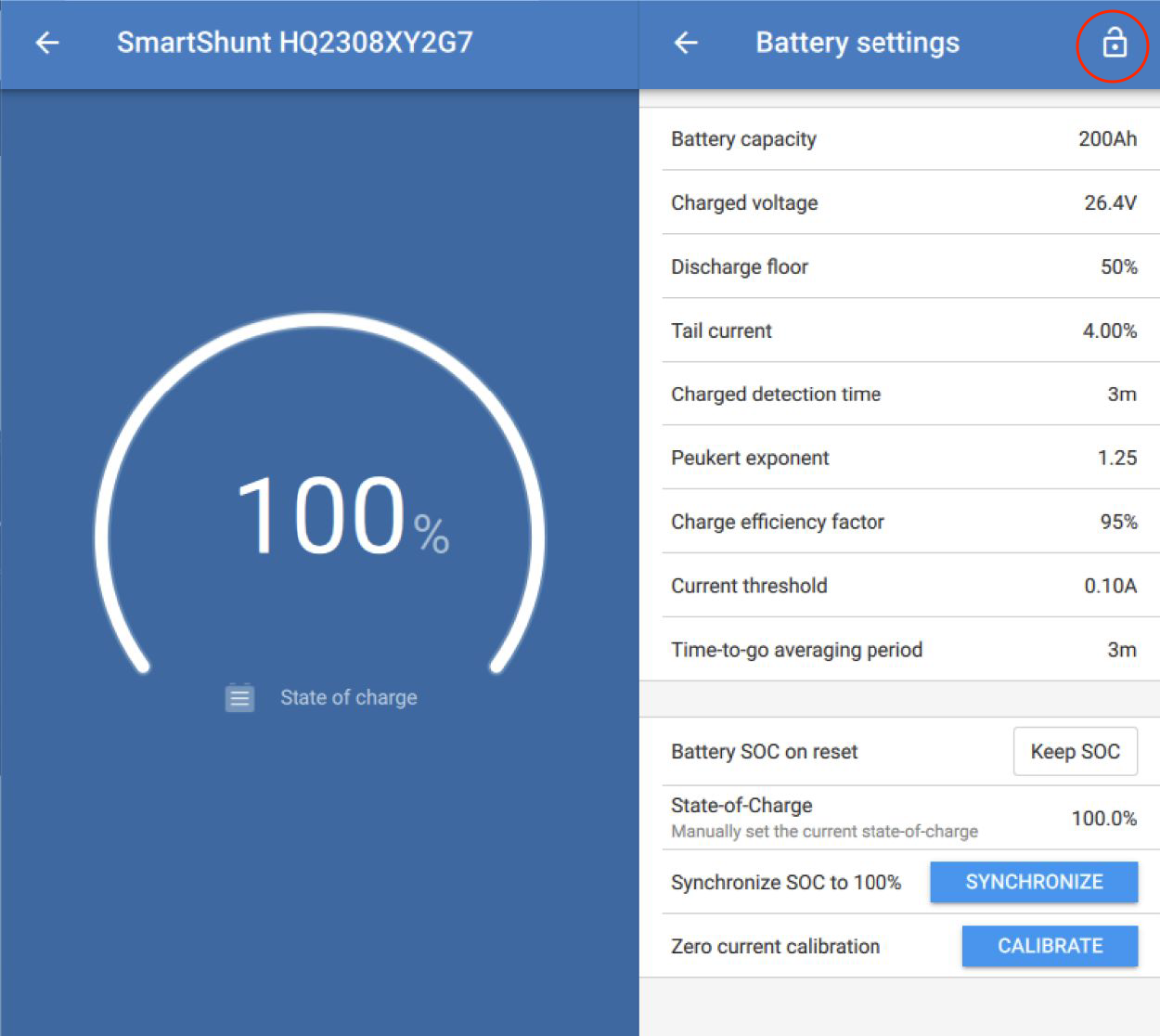

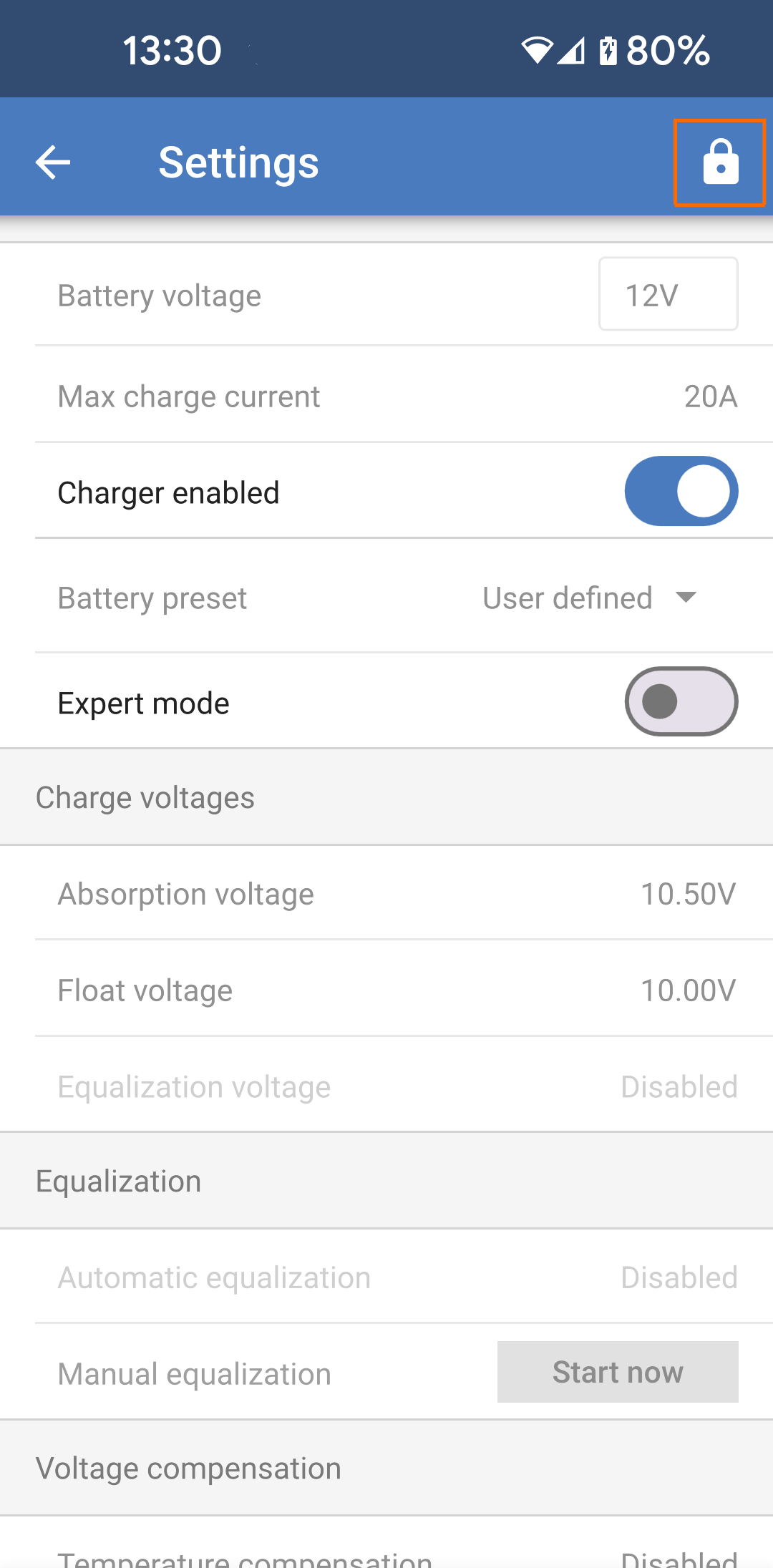

Steg 4 - Visa inställningsmenyn
  • Nu när produktinställningarna är låsta visas en låssymbol i det övre högra hörnet på skärmen för produktinställningar.
  • Tryck på låssymbolen för att ange lösenordet och låsa upp inställningarna. Se nästa avsnitt för mer information.
  • Inställningarna kan inte ändras så länge som produktinställningarna är låsta.
  • Vissa inställningar kan fortsatt ändras av användaren. Detta gäller mestadels ofarliga inställningar och/eller sådana som avser användarens preferenser.

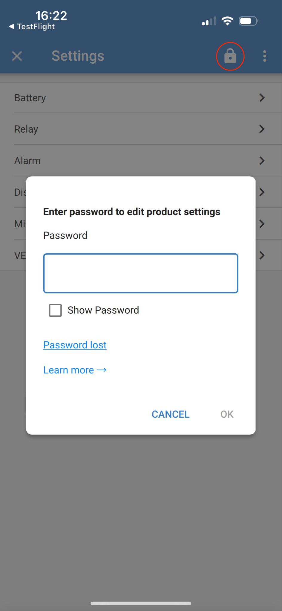

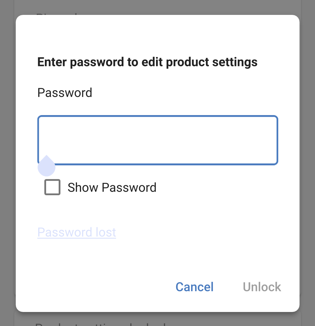

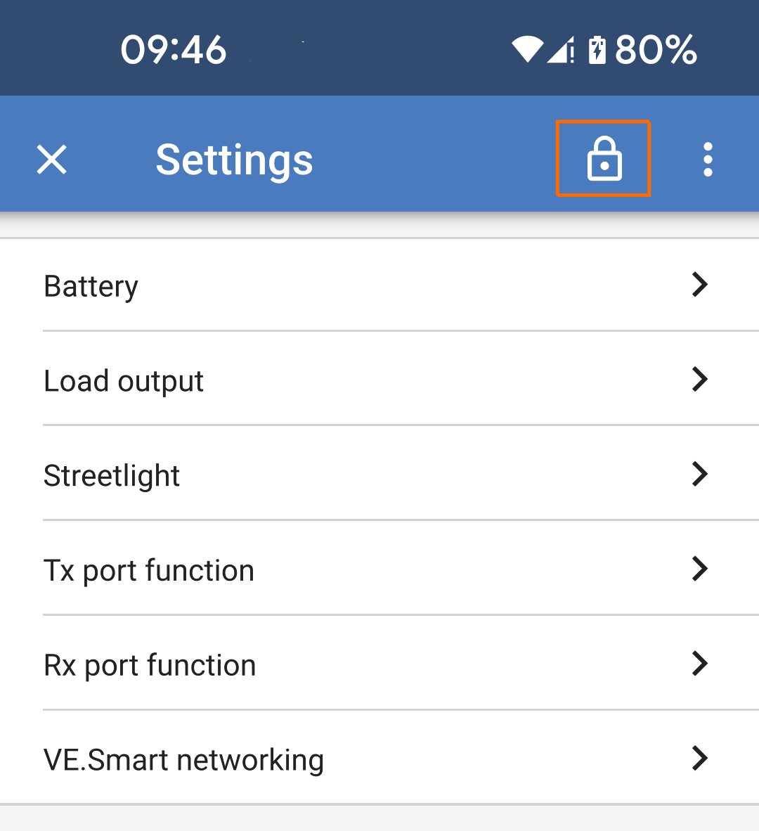

Steg 1 - Få åtkomst
  • Efter anslutning till en låst produkt visas en låssymbol uppe till höger. Klicka på symbolen för att låsa upp.
  • Ange det åttasiffriga lösenordet för att låsa upp inställningarna.
  • Genom att klicka på länken ”Lösenord förlorat” påbörjas processen för ett förlorat lösenord. VictronConnect uppmanar först användaren att kontakta installatören. Vid ytterligare klick kan användaren ta bort lösenordet genom att ange PUK-koden eller genom att ansluta med en VE.Direct-kabel.
  • Länken ”Läs mer” öppnar det här avsnittet i VictronConnect-manualen.
Steg 2 - Åtkomst beviljad
  • Låssymbolen är nu öppen vilket innebär att inställningarna kan ändras.

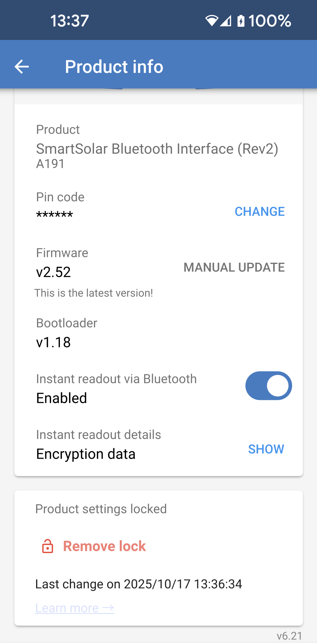

Steg 1 - Gå till Produktinfo-sidan

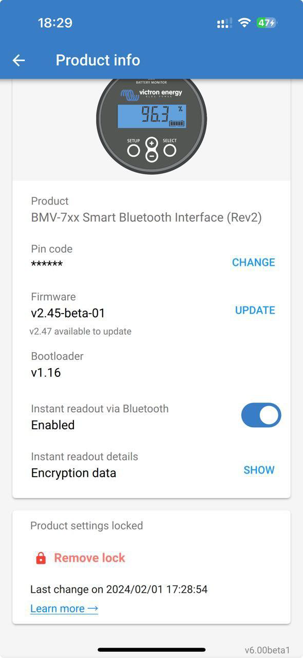

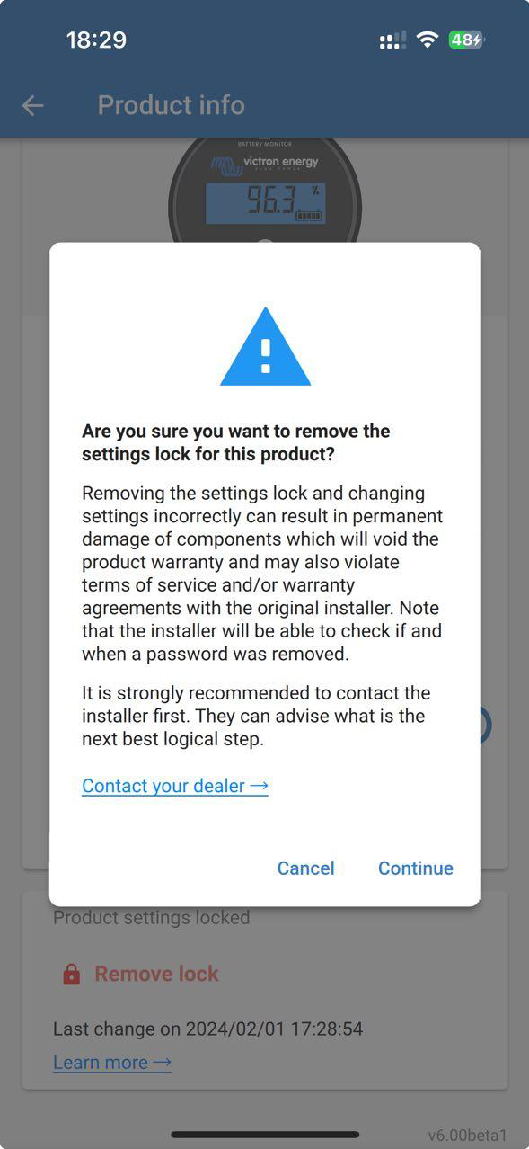

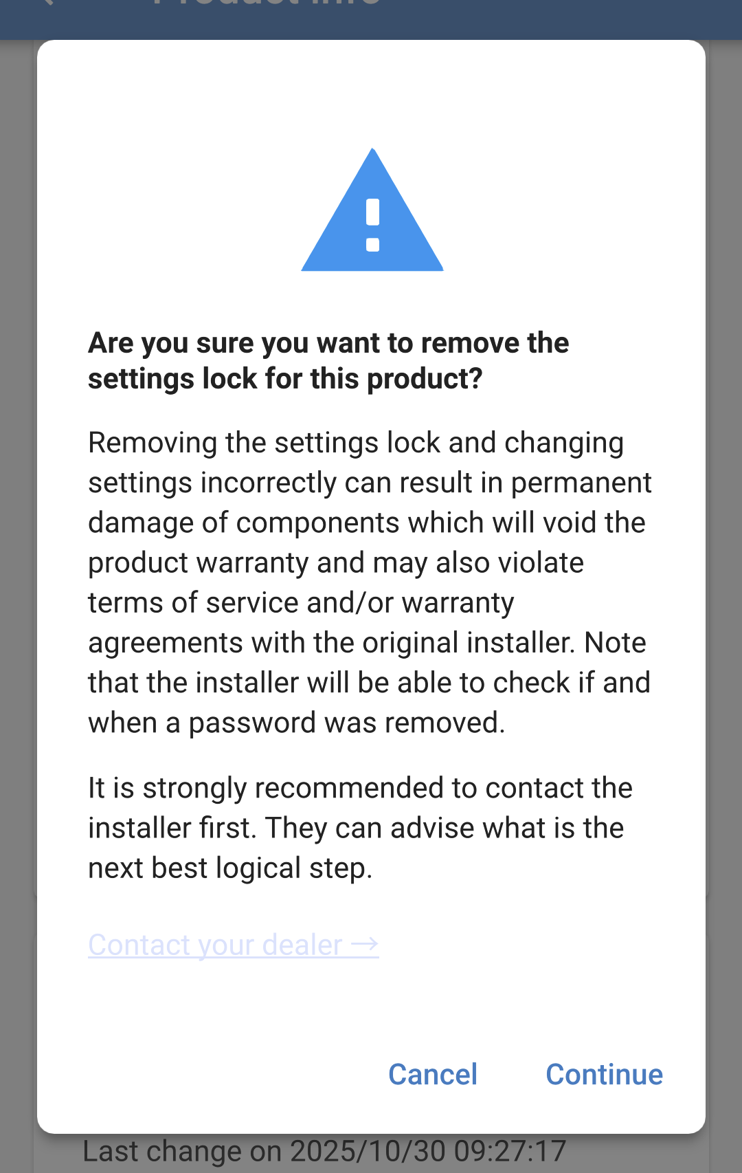

  • Ta bort produktinställningslåset genom att klicka på ”Ta bort lås” längst ner på sidan.
Steg 2 - Medge varningen
  • Användaren ser först en varning som förklarar varför den borde kontakta systeminstallatören och inte ta bort låset.
  • Varningen anger även att borttagningen av låset kommer att uppmärksammas av installatören, det är som att ta bort en försegling.
  • Du hittar din återförsäljares uppgifter via din produkts serienummer på webbsidan för Victron Support genom att klicka på länken ”Kontakta din återförsäljare”.
  • Klicka på ”Fortsätt” för att fortsätta processen för låsborttagning.

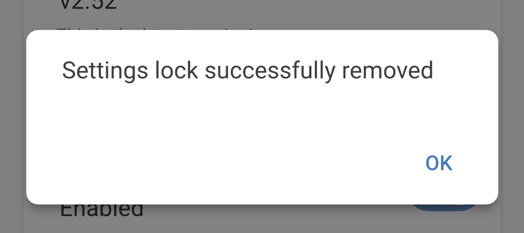

Steg 4 - Bekräftelse
  • Låset är nu borttaget.
  • Tid och datum för borttagandet av låset sparas och kan ses av användaren.
  • Vid den första återanslutningen får installatören en varning.

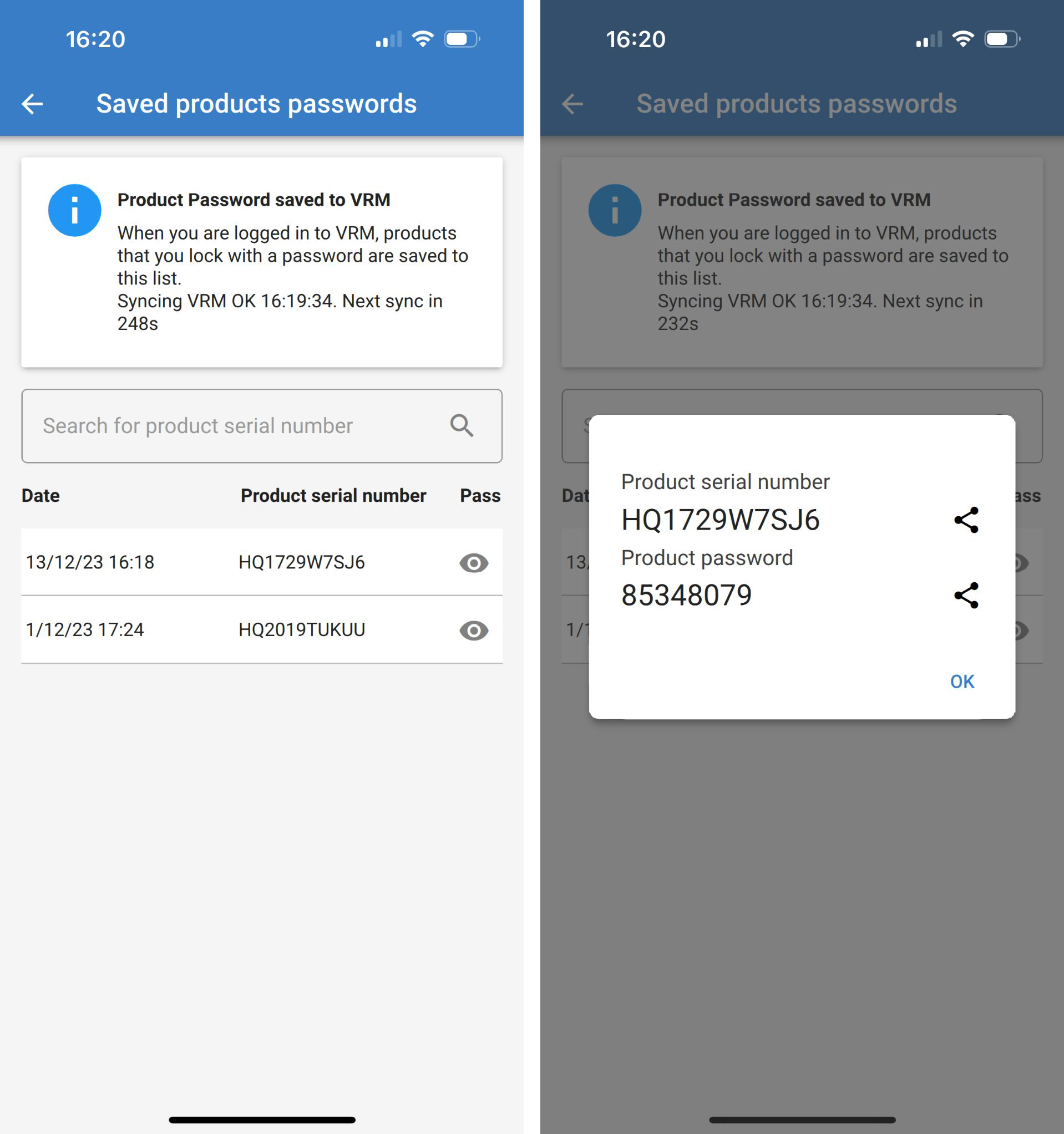

12.4.5. Integrerad lösenordshanterare
I huvudmenyn för VictronConnect finns en ny post som heter ”Sparade produktlösenord”.
Den visar alla kombinationer av serienummer/lösenord som har sparats på telefonen.
När VictronConnect loggas in på VRM säkerhetskopieras dessa automatiskt på VRM-användarkontor och synkroniseras med dina andra telefoner eller surfplattor om de är inloggade på samma VRM-användarkonto.
Inte ansluten till internet vid inställningen av ett system? Ingen fara! VictronConnect sparar dem automatiskt i bakgrunden och kontrollerar regelbundet om det finns en anslutning. Synkroniseringsstatusen visas längst upp på sidan.
Se eller sök efter alla sparade lösenord för ditt VRM-konto i en lista.
Du kan enkelt se eller kopiera produktens lösenord för att skicka det till kollegor eller slutanvändare. Det visas endast när du är inloggad på det VRM-konto som användes vid installationen.
