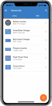

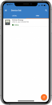

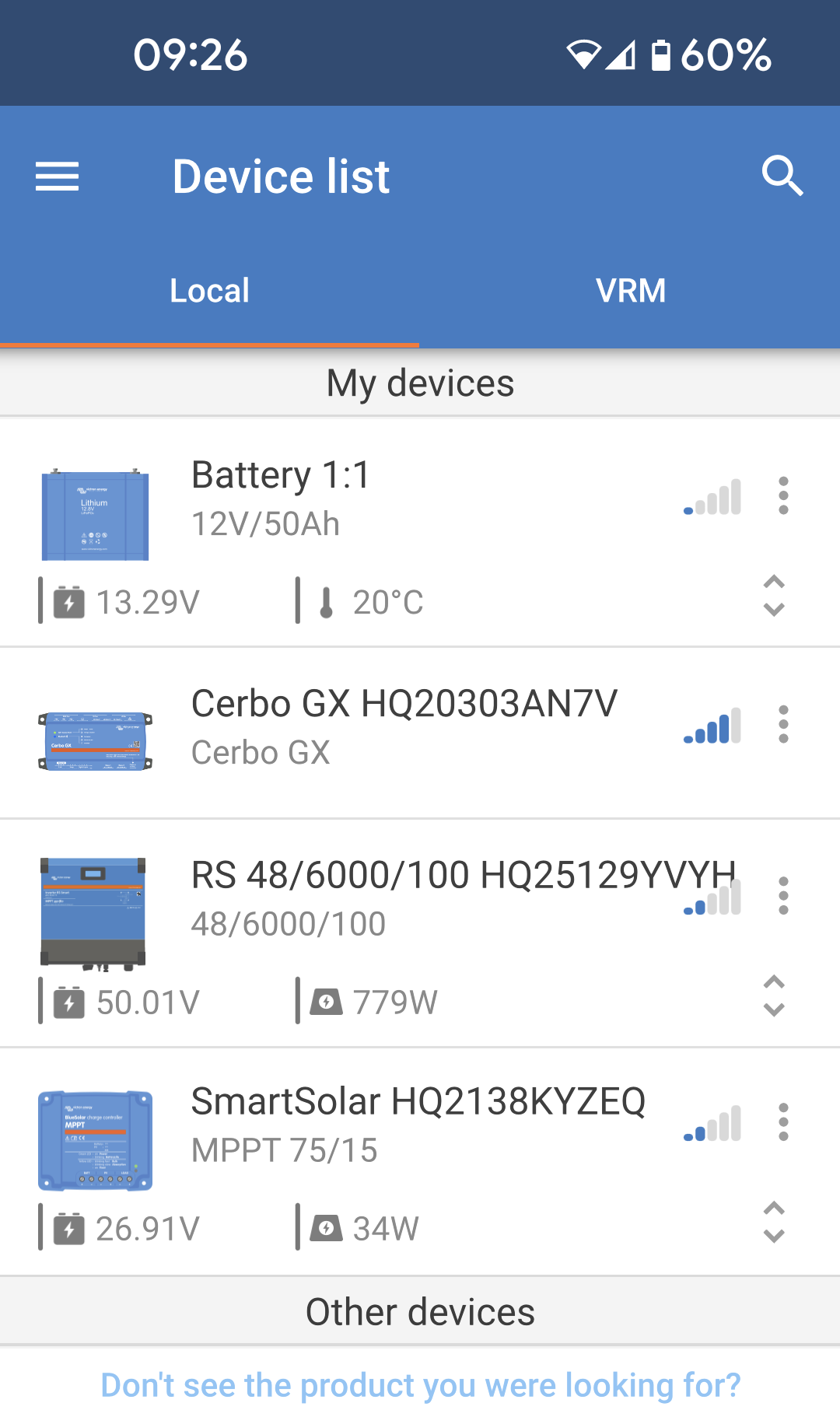

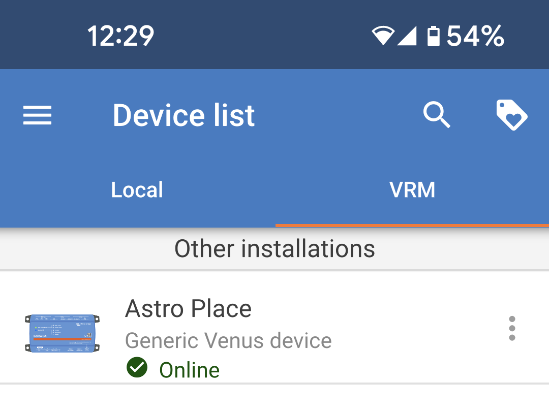

Enhetslista
LOCAL (lokal) - Den här sidan visar alla Victron-produkter som har hittats av din telefon och till vilka anslutningar kan göras. Klicka på önskad produkt.
VRM - Den här sidan visar en GX-produkt om den är ansluten till ditt VRM-konto.

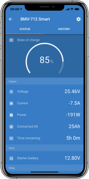

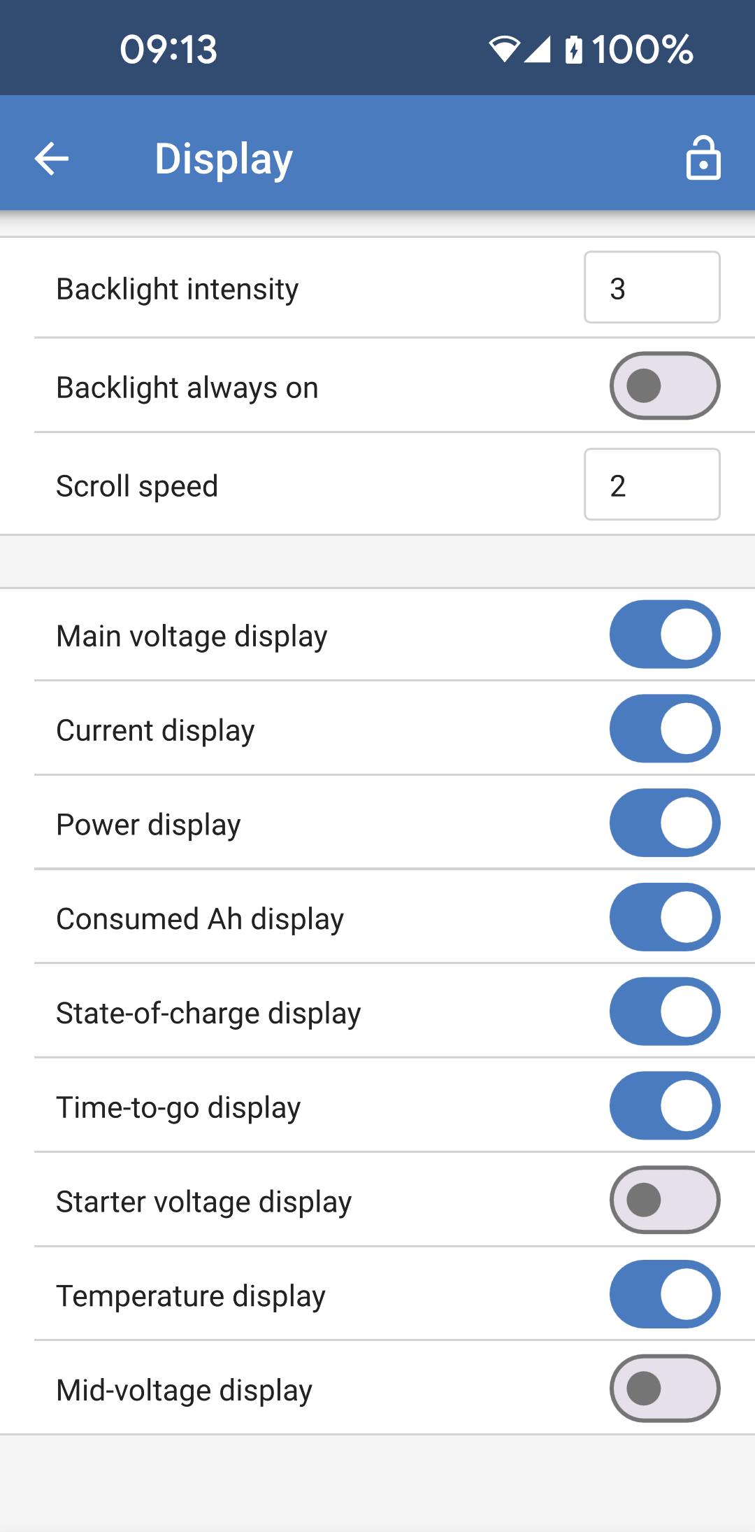

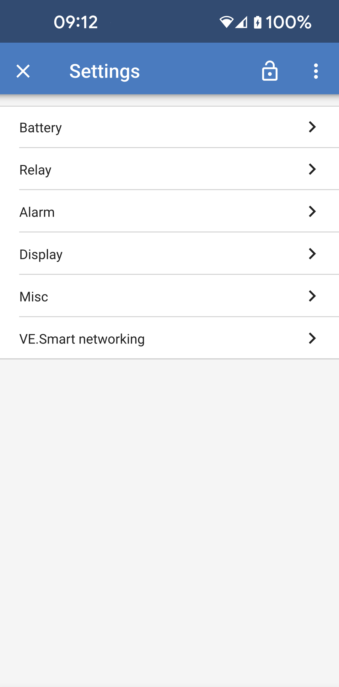

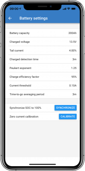

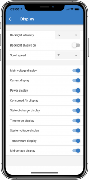

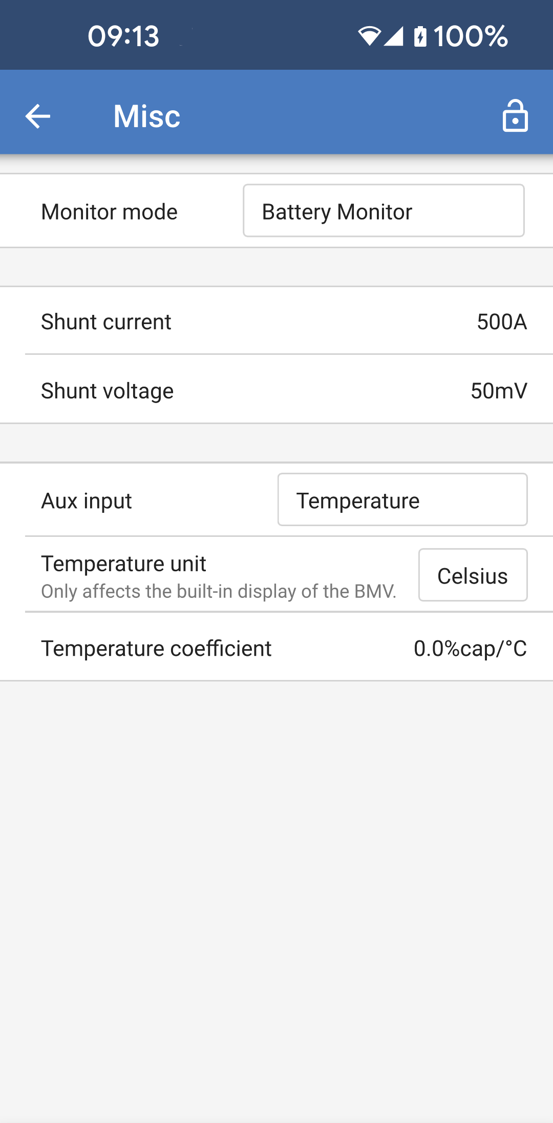

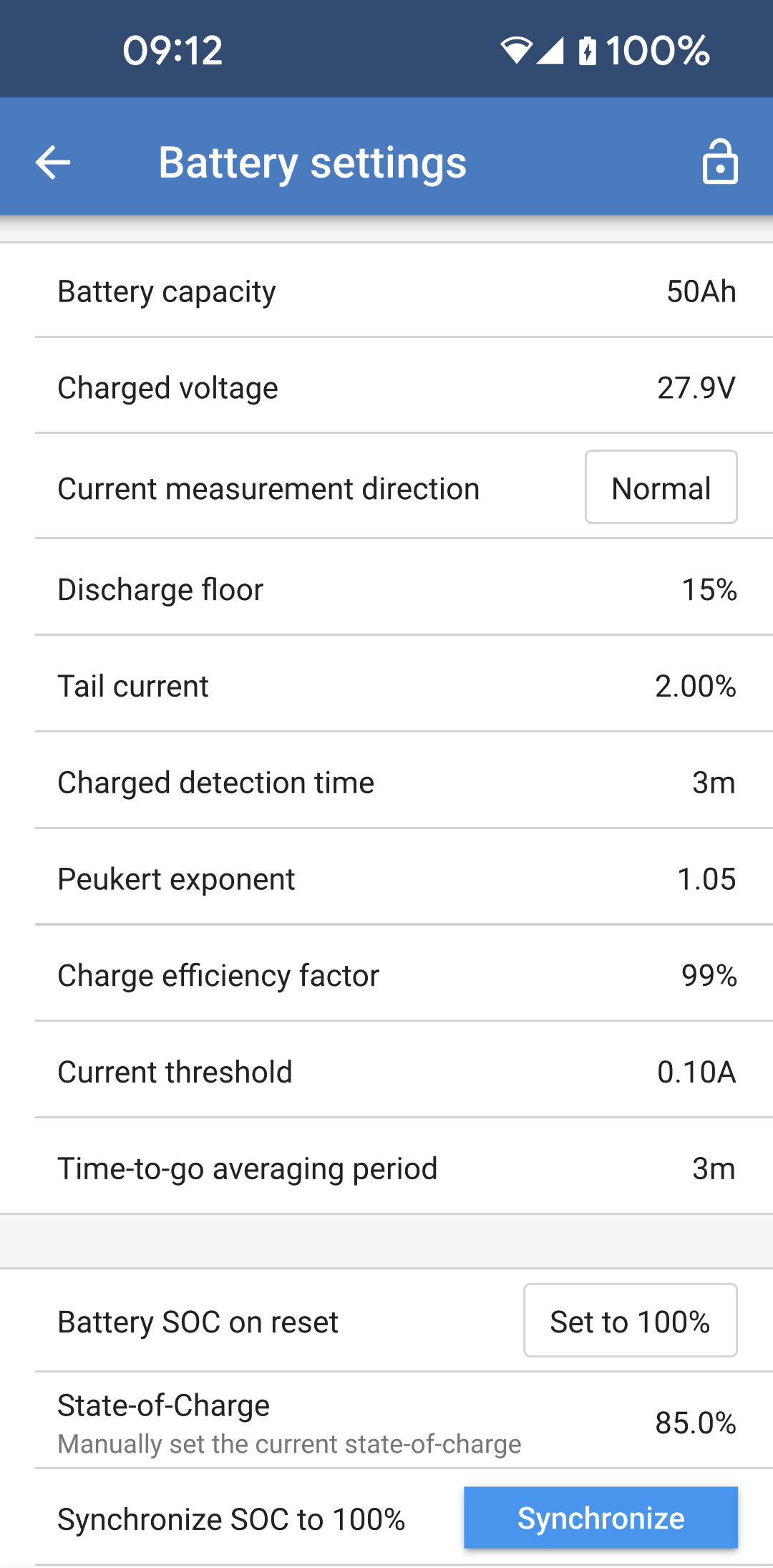

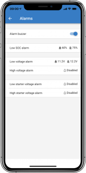

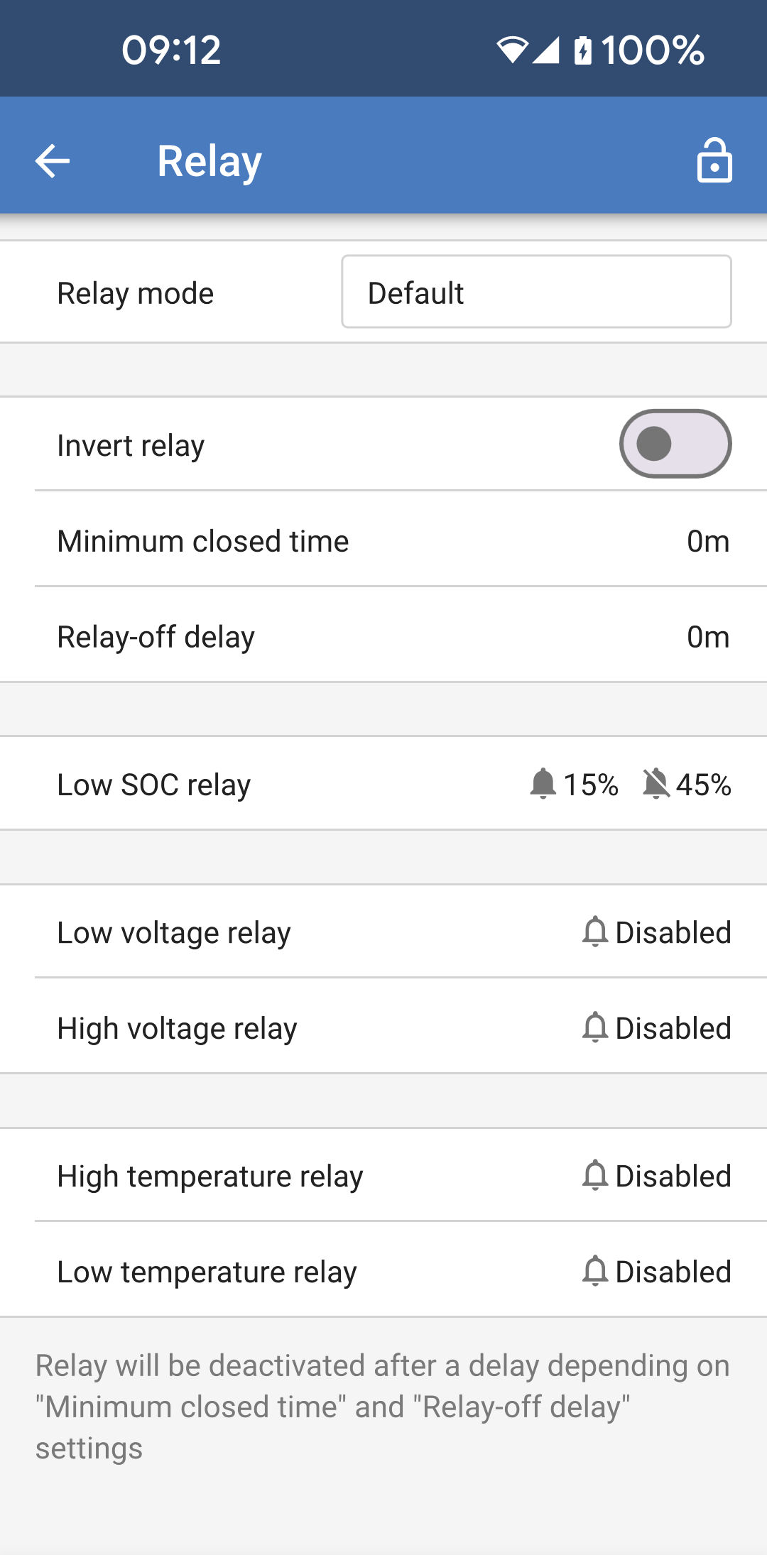

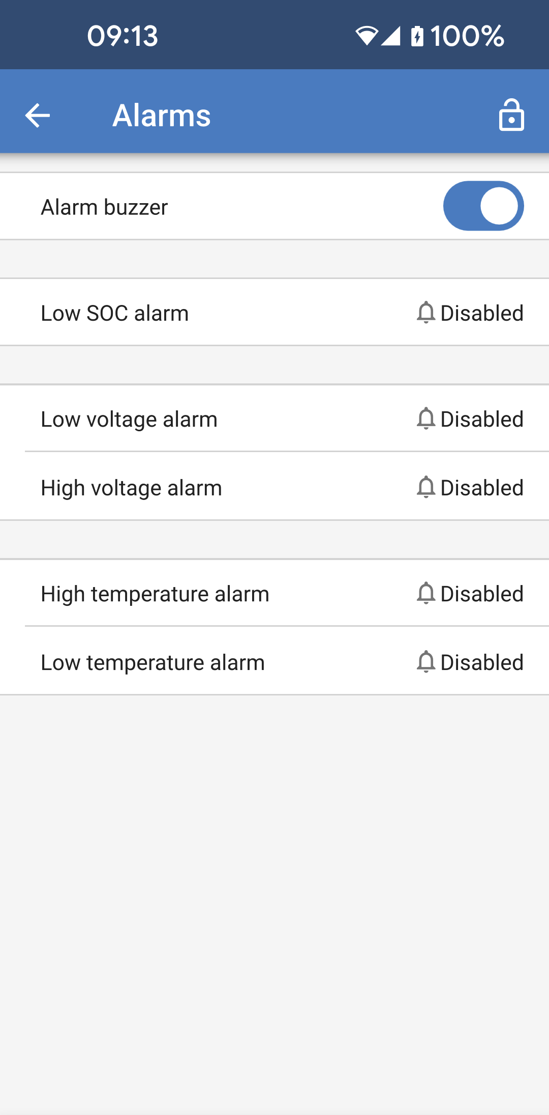

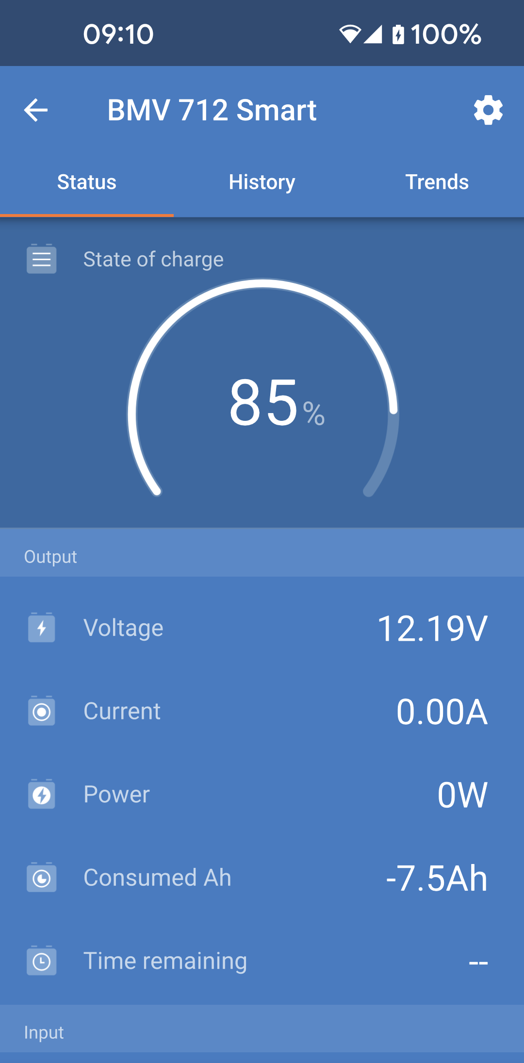

Batteriövervakarsidor:
Genom att klicka på ”Battery Monitor” (batteriövervakare) visas den aktuella laddningsstatusen och du kan växla mellan bilder som mer detaljerad information om batteriets aktuella STATUS och HISTORIK.
- Klicka på kugghjulet  i det övre högra hörnet på skärmen för att komma till ”Settings” (inställningar). i det övre högra hörnet på skärmen för att komma till ”Settings” (inställningar).

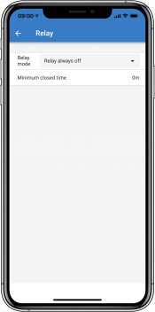

I inställningarna kan du ändra data avseende din batterilagring, ställa in larm och reläer, ändra laddningsparametrar, skräddarsy utseendet på och mängden data som visas samt ställa in eller gå med i ett befintligt VE.Smart Network

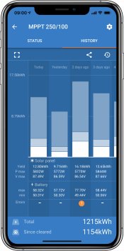

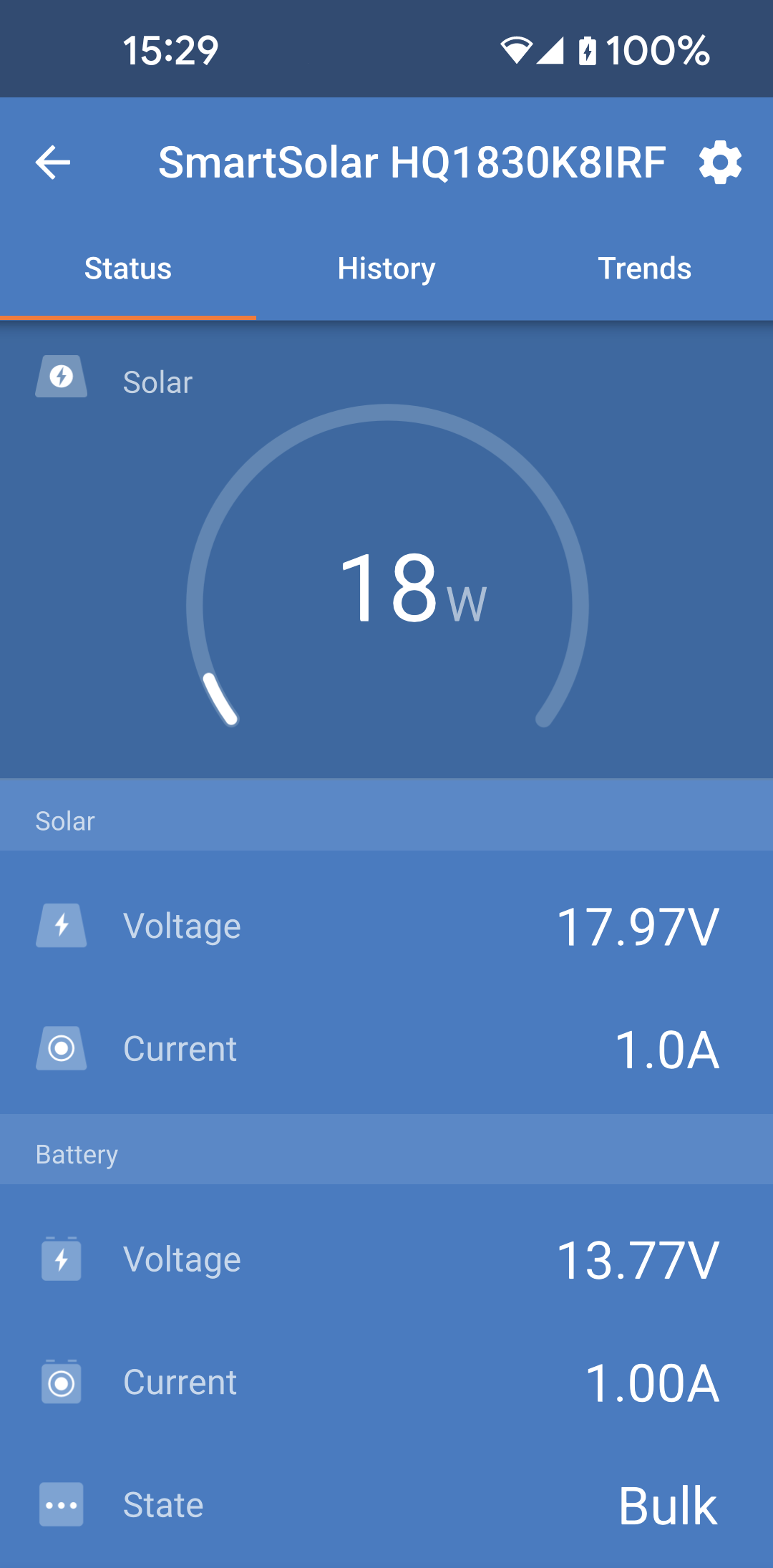

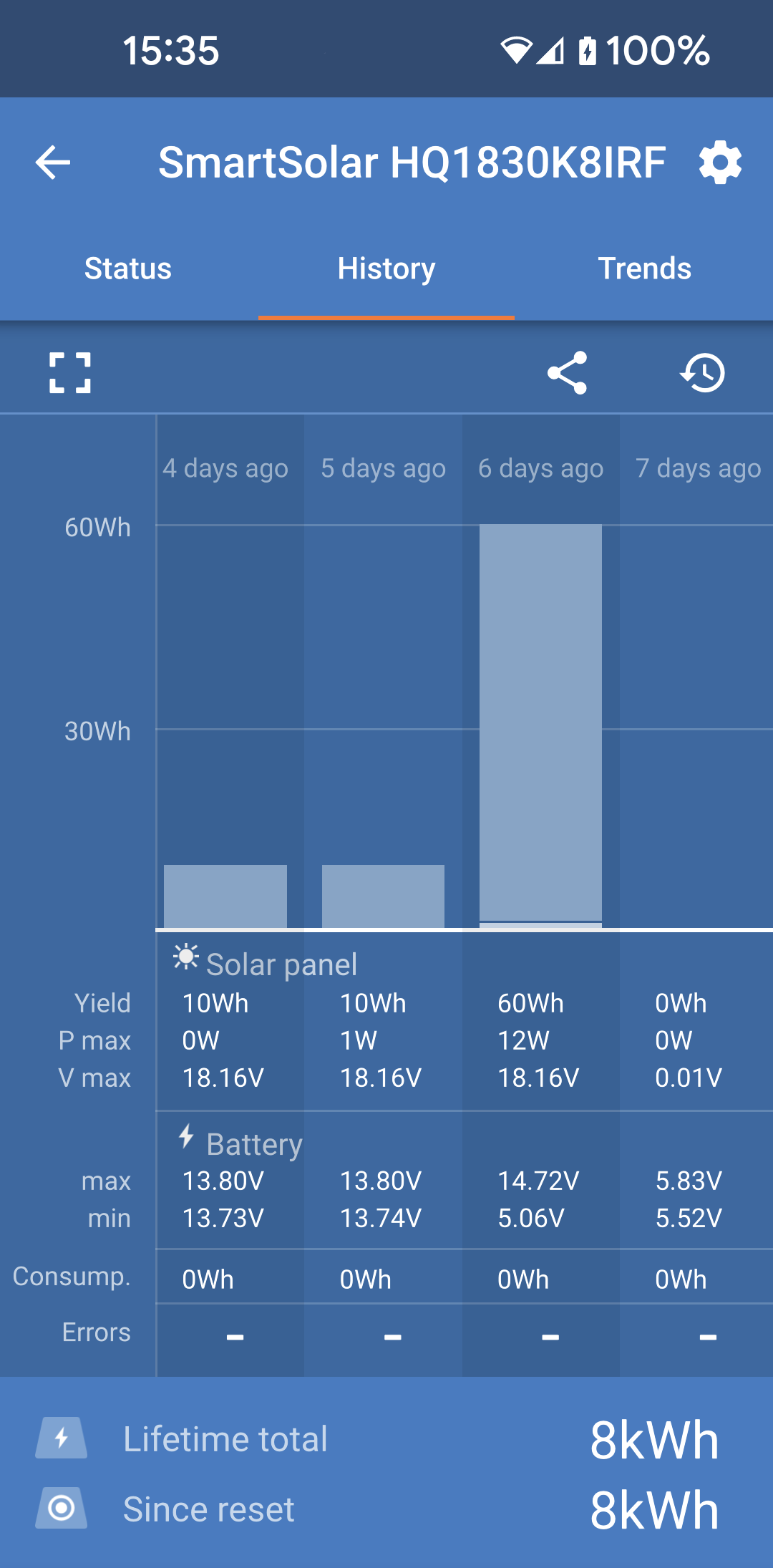

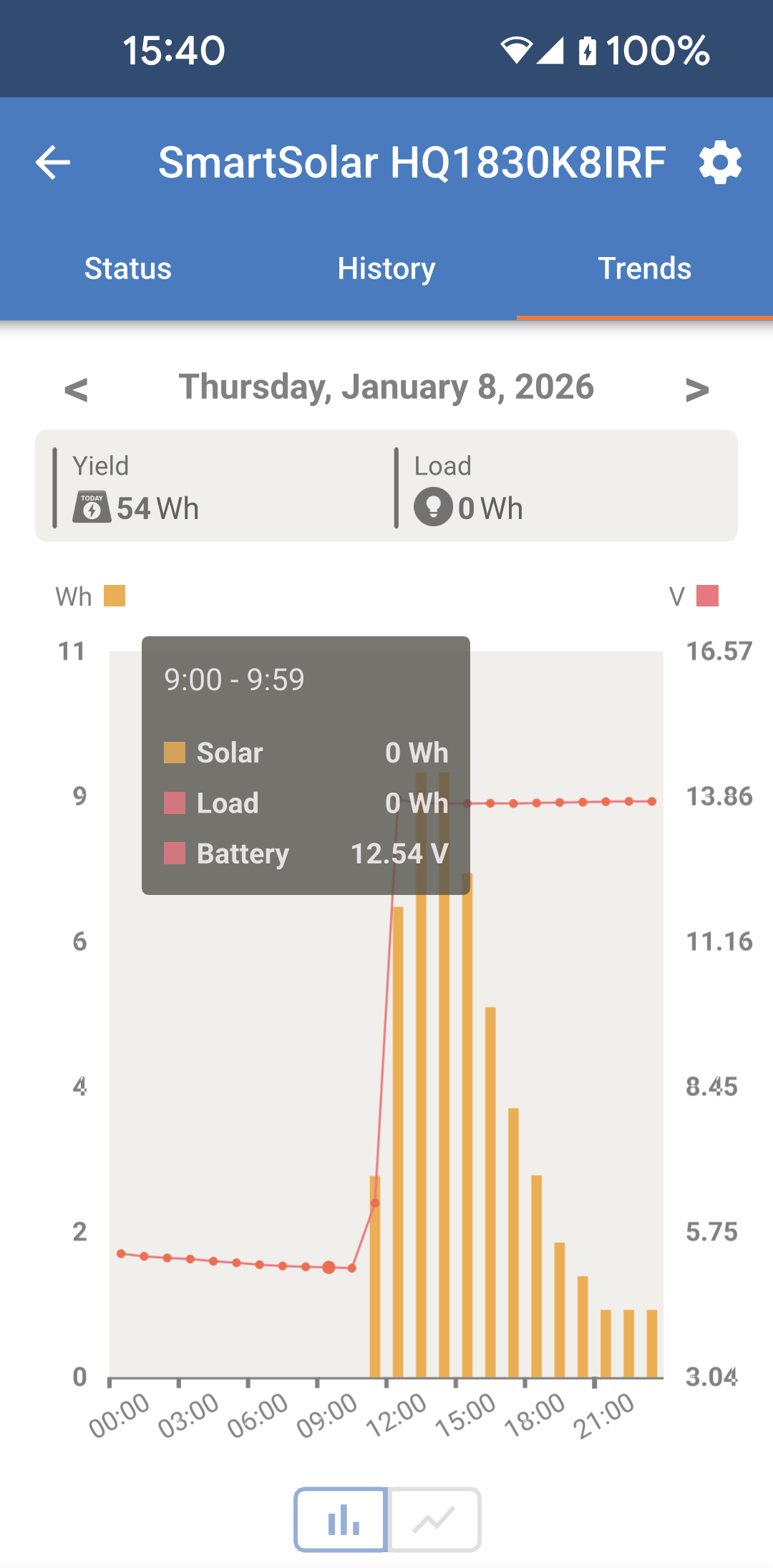

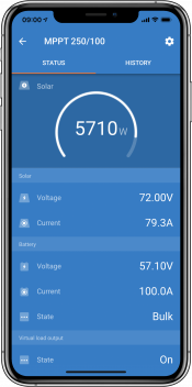

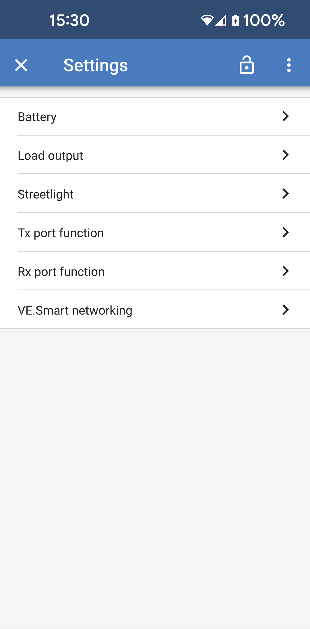

Sidor för solcellsladdningsregulatorer
Genom att klicka på din solcellsladdningsregulator kan du se den aktuella laddningsstatusen.
- Klicka på kugghjulet  längst upp i det högra hörnet på skärmen för att få tillgång till inställningarna. längst upp i det högra hörnet på skärmen för att få tillgång till inställningarna.
Inställningarna ger dig tillgång till en stor mängd funktioner som finns tillgängliga på din solcellsladdningsregulator, inklusive att programmera laddningsinställningar, start av reläer som löses ut på grund av soltid eller av spänningsparametrar, tillsammans med omfattande historiska analyser.
Följ den här länken för en komplett förklaring av de olika alternativen för laddningsregulatorer.

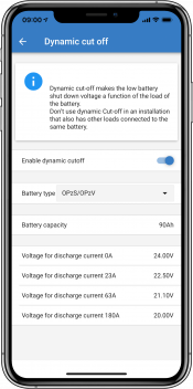

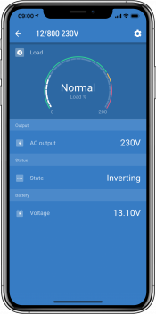

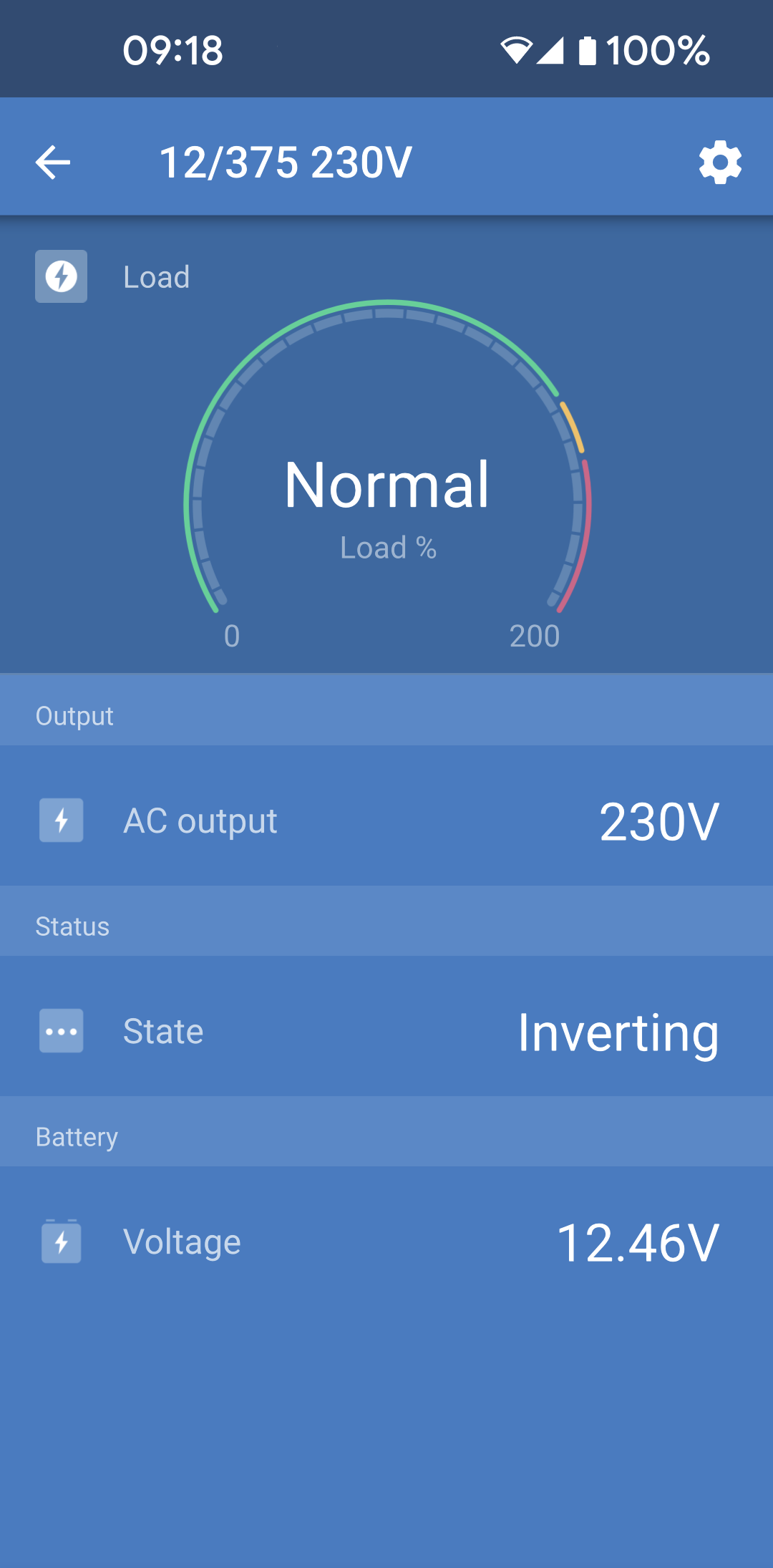

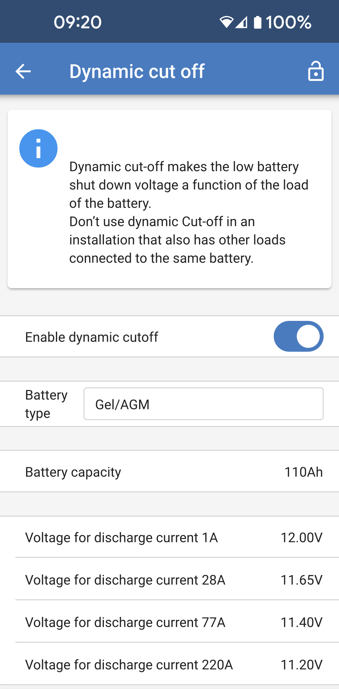

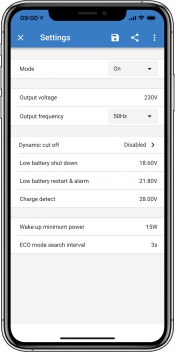

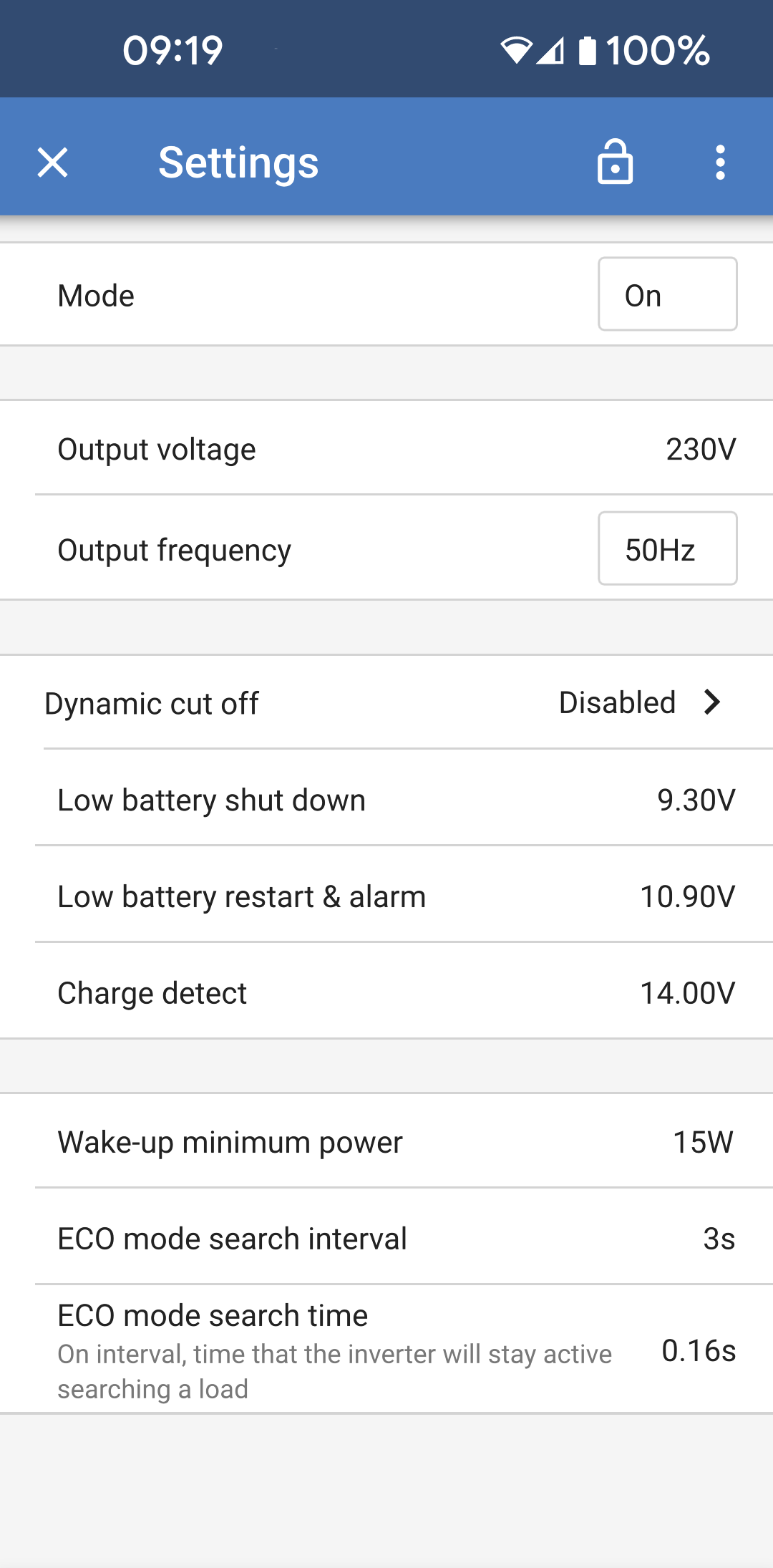

Växelriktarsidor
Genom att klicka på växelriktaren kan du se dynamisk data såsom strömförbrukning för anslutna belastningar. En energimätare visar hur hårt din växelriktare arbetar och du ser information som batterispänning m.m.
- Klicka på kugghjulet  längst upp i högra hörnet på skärmen för att få tillgång till inställningarna. längst upp i högra hörnet på skärmen för att få tillgång till inställningarna.
I inställningarna kan du ställa in utgångsspänning/frekvens, ställa in frånkoppling på grund av låg spänning samt omstart, tillsammans med deras larm, ställa in dynamisk avstängning - baserad på belastning, tillsammans med andra inställningar om vilka mer information finns här.

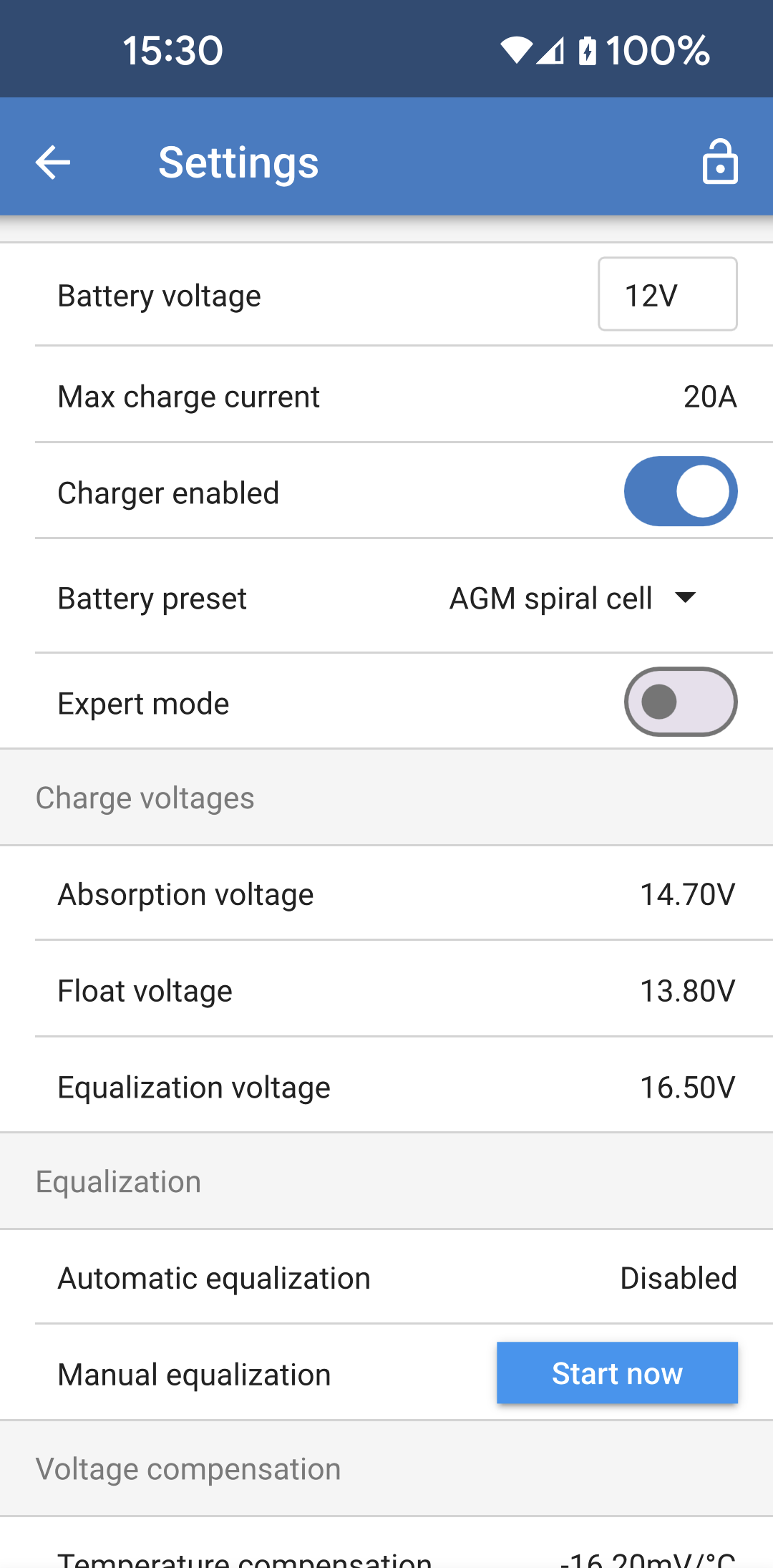

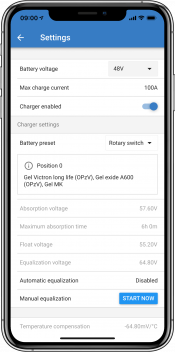

Sidor för Blue Smart IP65-laddare
Batteriladdaren Blue Smart IP65 har redan inbyggd Bluetooth. När Blue Smart-laddaren förses med ström kommer den att vara synlig i appen VictronConnect på din telefon. (Förutom Windows PC - Se 3.1 Windows PC ovan).
”Hem”-sidan visar information om batterispänningen, laddningsström och var i laddningscykeln ditt batteri befinner sig.
- Klicka på kugghjulet  i det övre högra hörnet på skärmen för att få tillgång till inställningarna. i det övre högra hörnet på skärmen för att få tillgång till inställningarna.

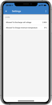

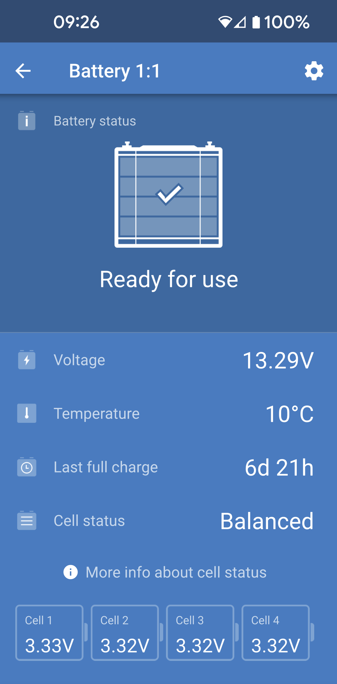

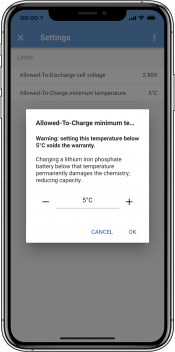

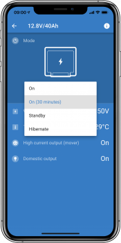

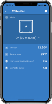

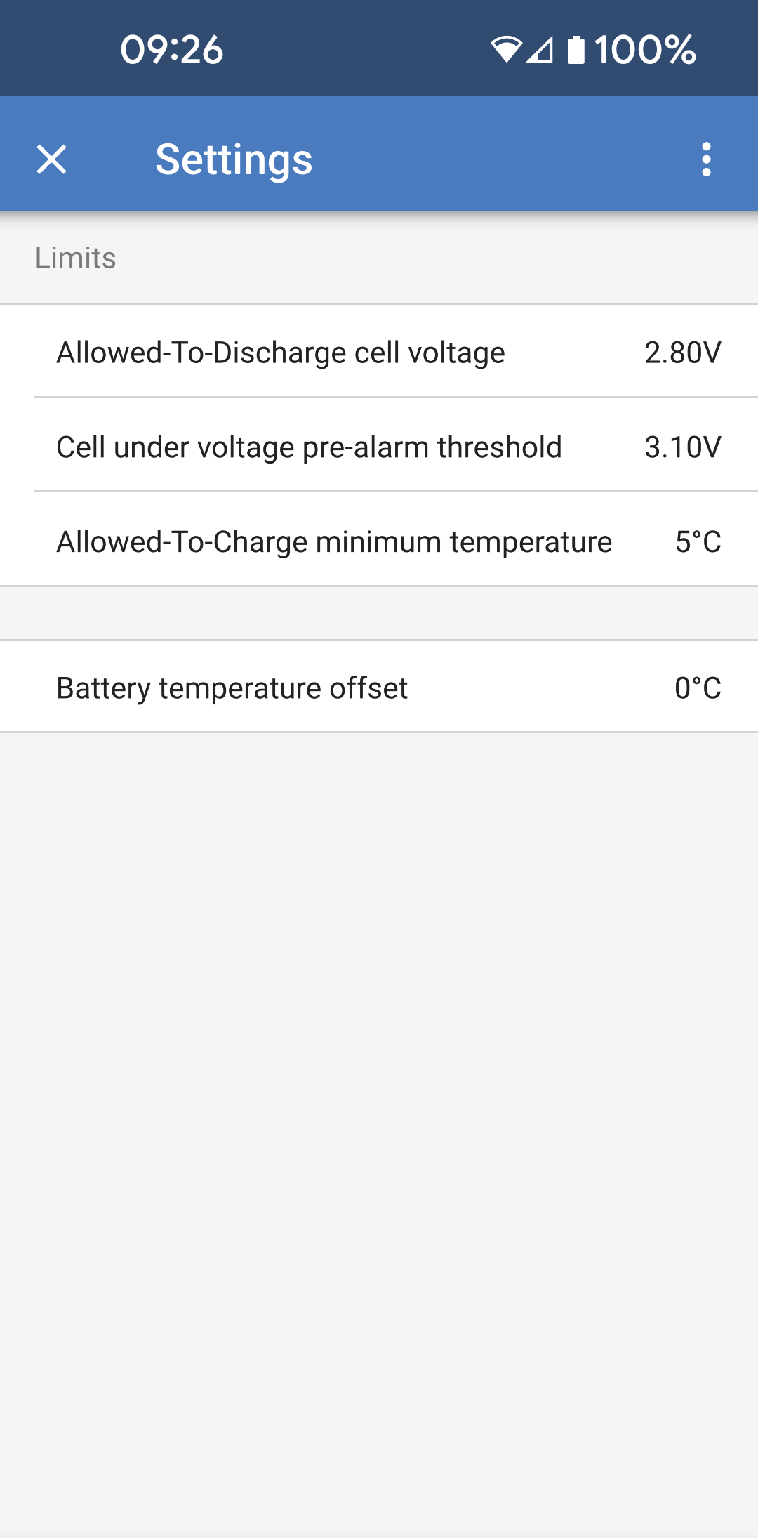

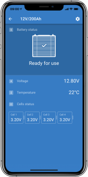

Lithium Batteries Smart
Smarta litiumbatterier (Lithium Batteries Smart) har inbyggd Bluetooth. Klicka på litiumbatteriet i enhetslistan för att se livedata avseende batteriets status, spänning och temperatur. Du kan även se varje cells spänning - vilket är en nödvändig guide till batterihälsa.
I inställningarna kan du ändra parametrarna för urladdning och temperatur.

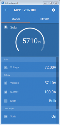

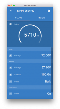

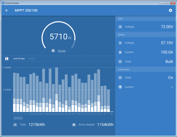

Windows.
Här är en skärmbild från appen VictronConnect från en PC som använder en version av Microsoft Windows operativsystem som visar information från en MPPT.

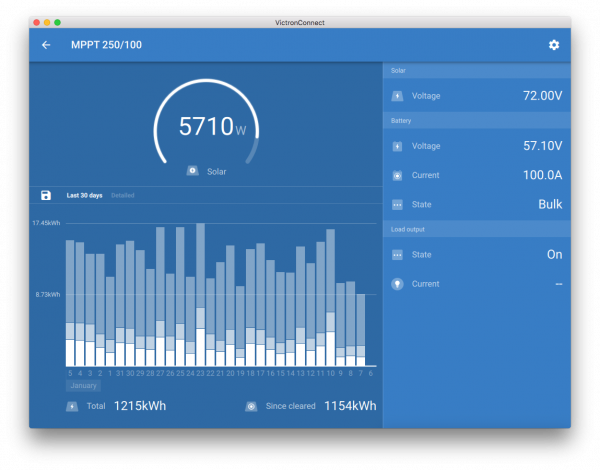

macOS
Här är en skärmbild från appen VictronConnect från en PC som använder Mac operativsystem som visar information från en MPPT.

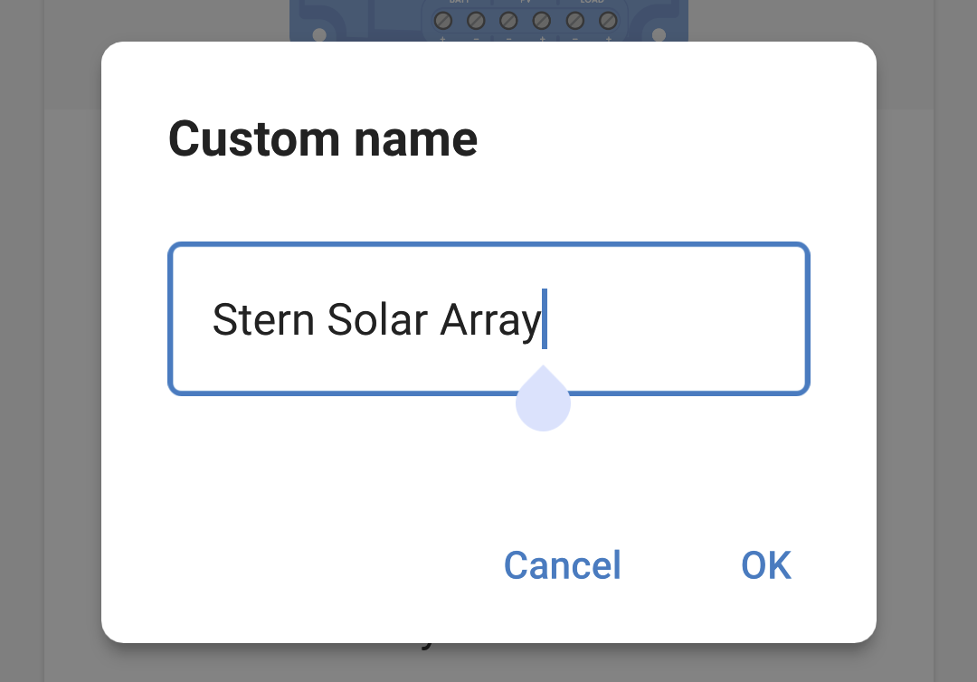

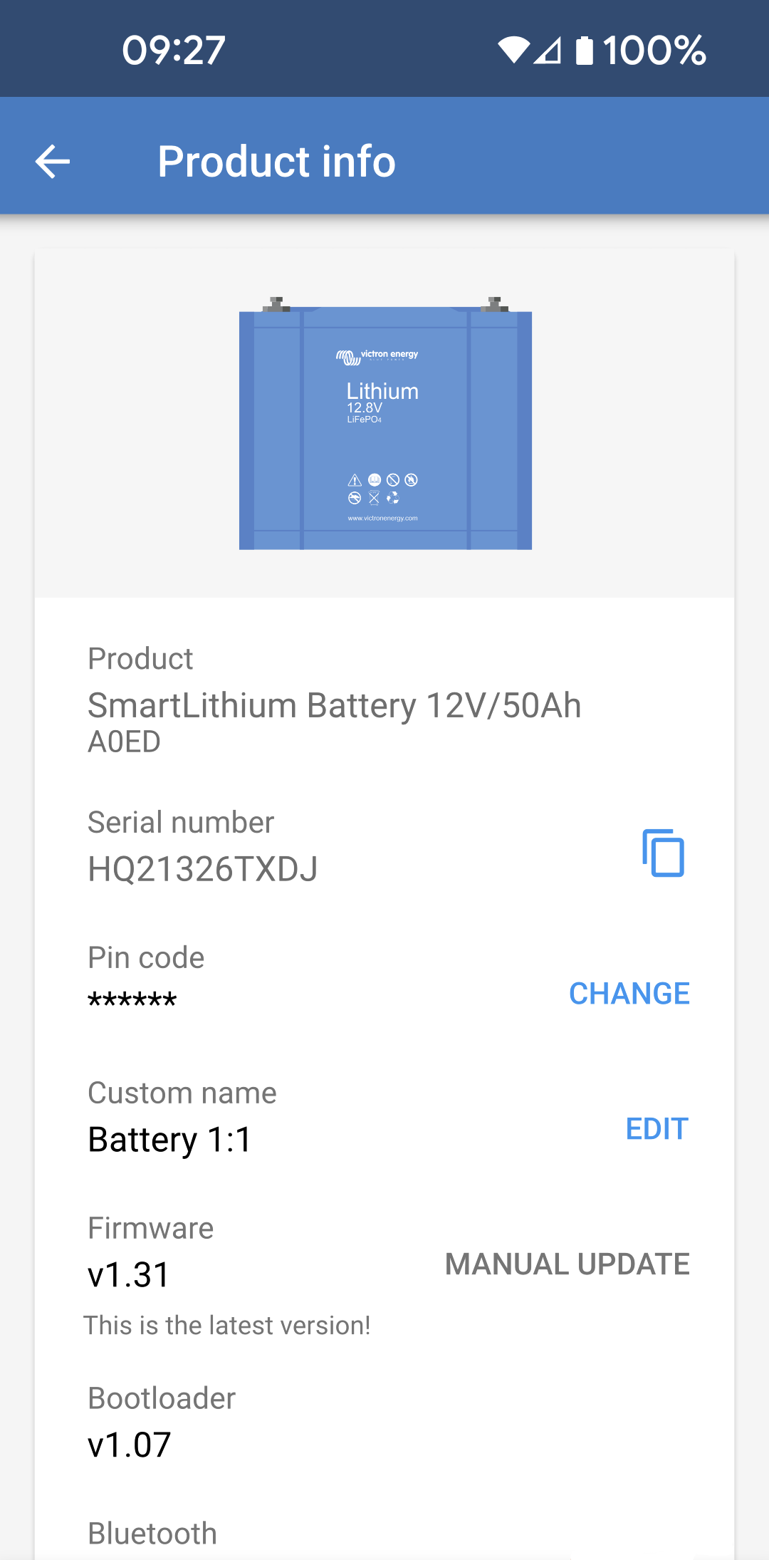

5.3. Hur man ställer in ett anpassat namn till sina produkter
Det är möjligt att ändra namnet på dina Victron-produkter för att göra det enklare att identifiera dem. Detta är särskilt användbart om du har flera produkter som tre MPPT-enheter och två BMV.
- Börja med att slutföra anslutningen till enheten vars namn du vill anpassa.
- Gå till produktinfo-sidan genom att klicka på kugghjulet  i det övre högra hörnet och klicka därifrån på symbolen med tre lodräta prickar i det övre högra hörnet och klicka därifrån på symbolen med tre lodräta prickar i det högra hörnet för att komma till produktsidan. i det högra hörnet för att komma till produktsidan.
- Gå till ”Custom name” (anpassa namn) och välj ”Edit” (ändra) för att ange ditt anpassade namn.
- Tryck OK för att slutföra.
- Upprepa processen för varje produkt vars namn du vill ändra.

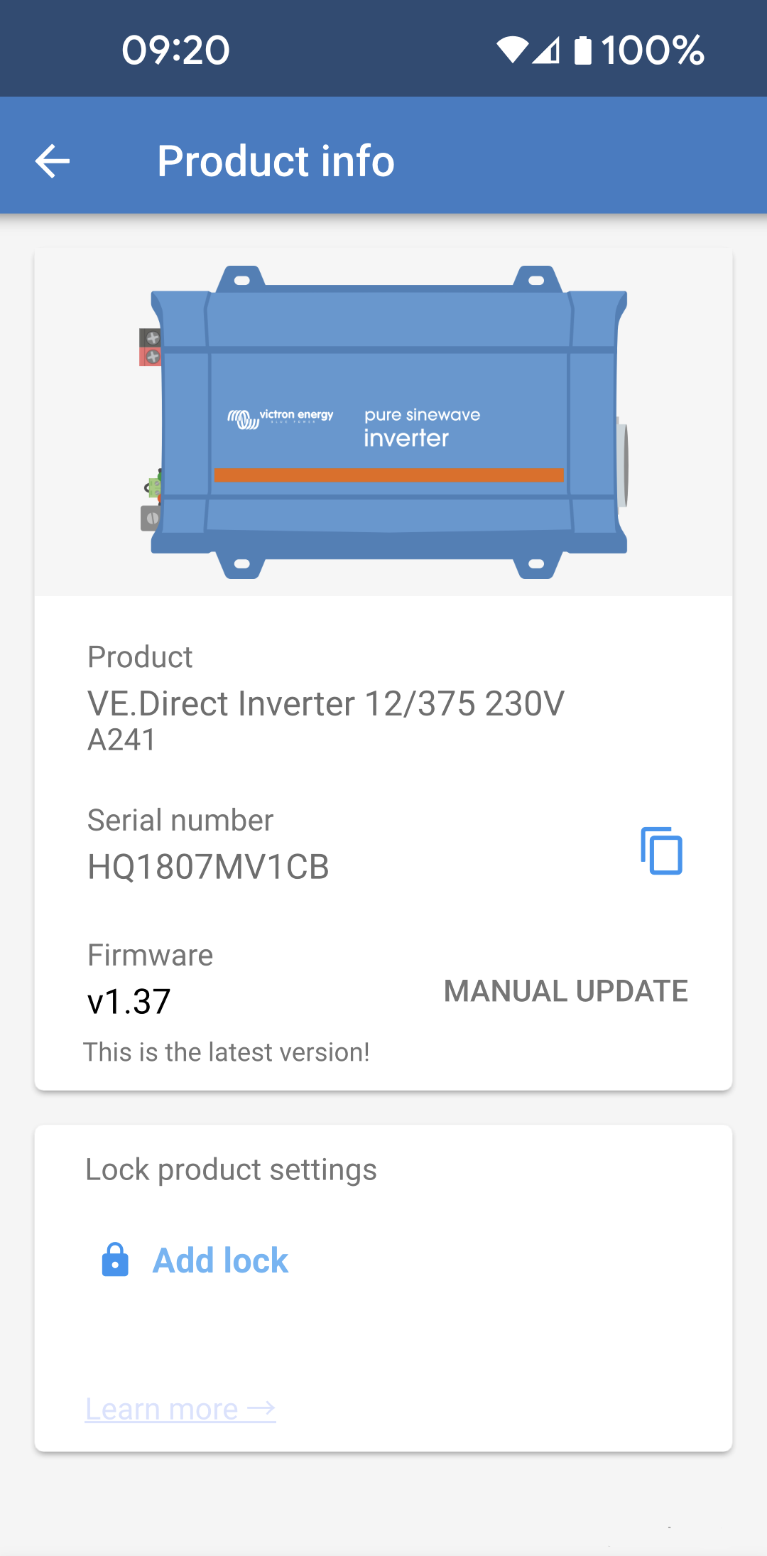

På andra produkter hittar du  -knappen i det övre högra hörnet, vilket leder dig direkt till produktinfo-sidan.

Först måste du slutföra anslutningen sen gå till sidan Produktinfo genom att klicka på knappen uppe till höger.
- För vissa produkter är det inställningssymbolen.  . Tryck . Tryck , efter att du har öppnat menyn och klicka på Produktinfo. , efter att du har öppnat menyn och klicka på Produktinfo.
- På andra produkter hittar du  -knappen i det övre högra hörnet, vilket leder dig direkt till produktinfo-sidan. -knappen i det övre högra hörnet, vilket leder dig direkt till produktinfo-sidan.
Om produkten har funktionen att Bluetooth kan avaktiveras ser du fältet ”Bluetooth” med en växlingsknapp bredvid texten ”Bluetooth enabled” (Bluetooth aktiverad). Stäng av med knappen som då går från ljusblå till grå och en dialog visas för att bekräfta ändringen. Om du väjer att inte slutföra ändringen fortsätter Bluetooth att vara aktiverad och växlingsknappen och texten återgår till läget ”Bluetooth aktiverad”.
På vissa produkter visas en avaktiveringsknapp istället för en växlingsknapp.

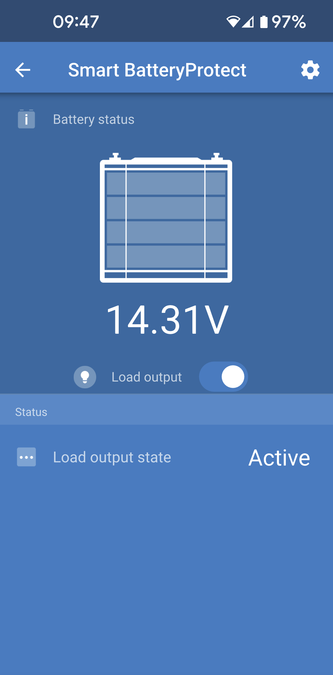

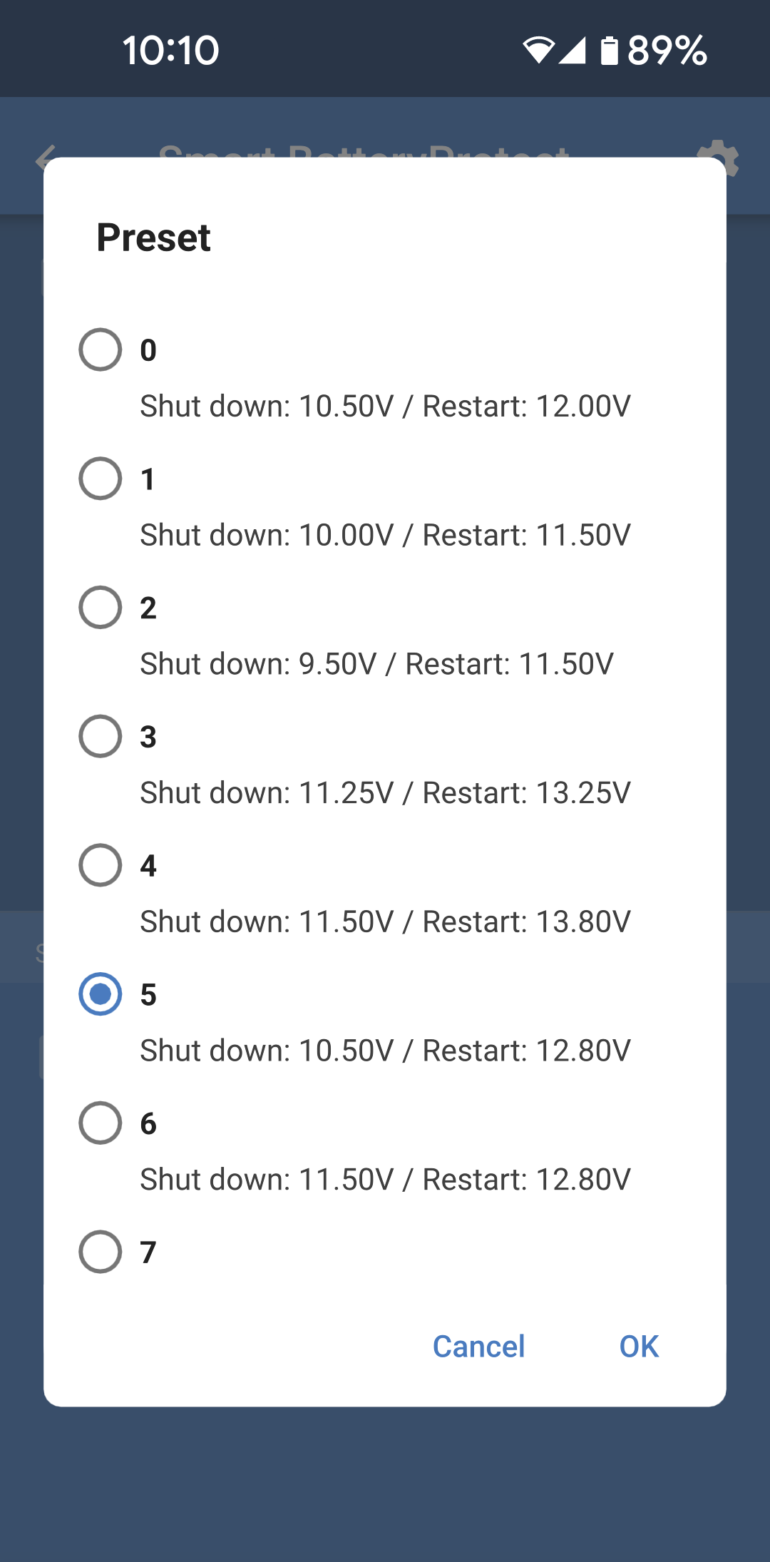

Smart BatteryProtect
Produktsidan hittar du här.
Bluetooth kan avaktiveras/återaktiveras genom att koppla PROG-stiftet till jord och välja F (aktivera) eller H (avaktivera). Se produktmanualen för ytterligare information

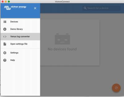

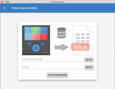

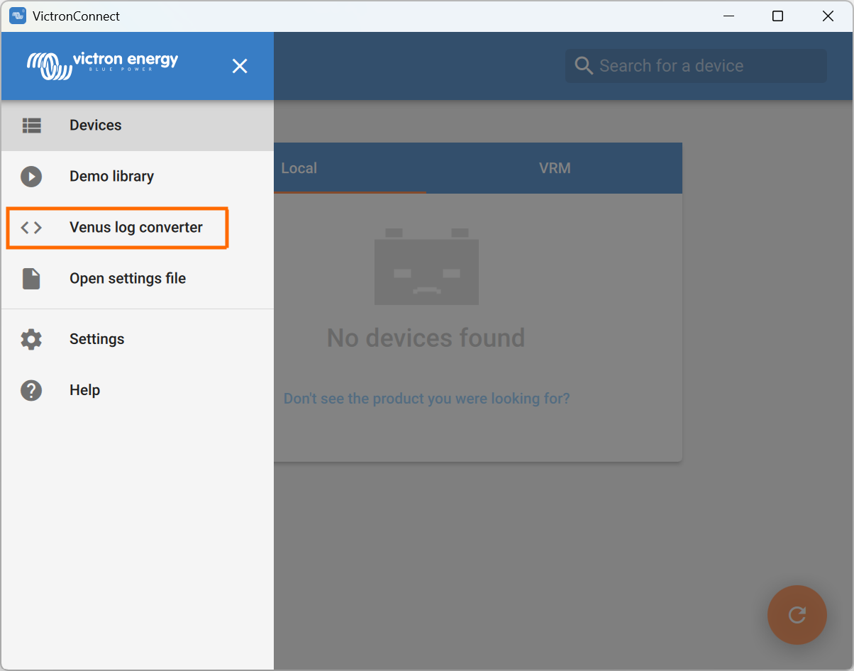

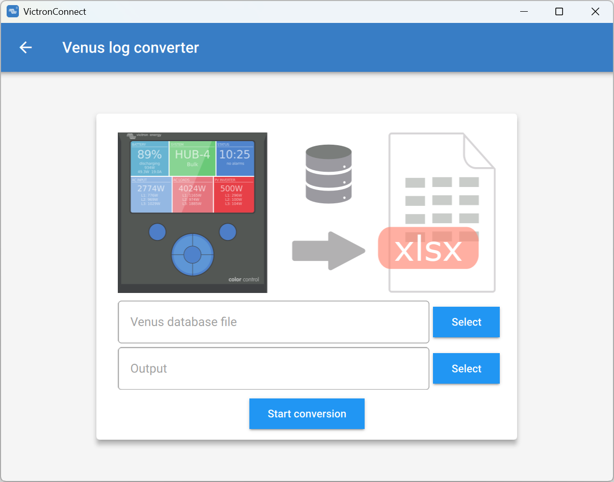

5.5. Import och omvandling av en datafil inom GX-produktfamiljen
VictronConnect tillåter dig att importera och omvandla .SQLITE3-databasloggfilen (som skapas av VenusOS på GX-produktfamiljen) till en Microsoft Excel .XLSX-fil.
Detta kan vara användbart om platsen är avlägsen och utan internetanslutning för att ladda upp filen till VRM-portalen eller om du inte vill ladda upp din data till Victron-servrar.
Denna funktion finns endast tillgänglig för macOS- och Windows-versionerna av VictronConnect.

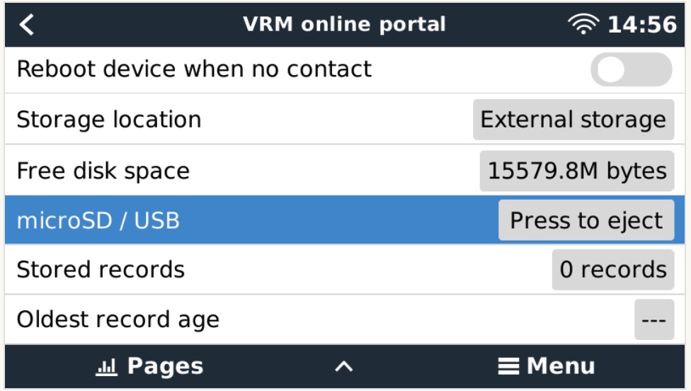

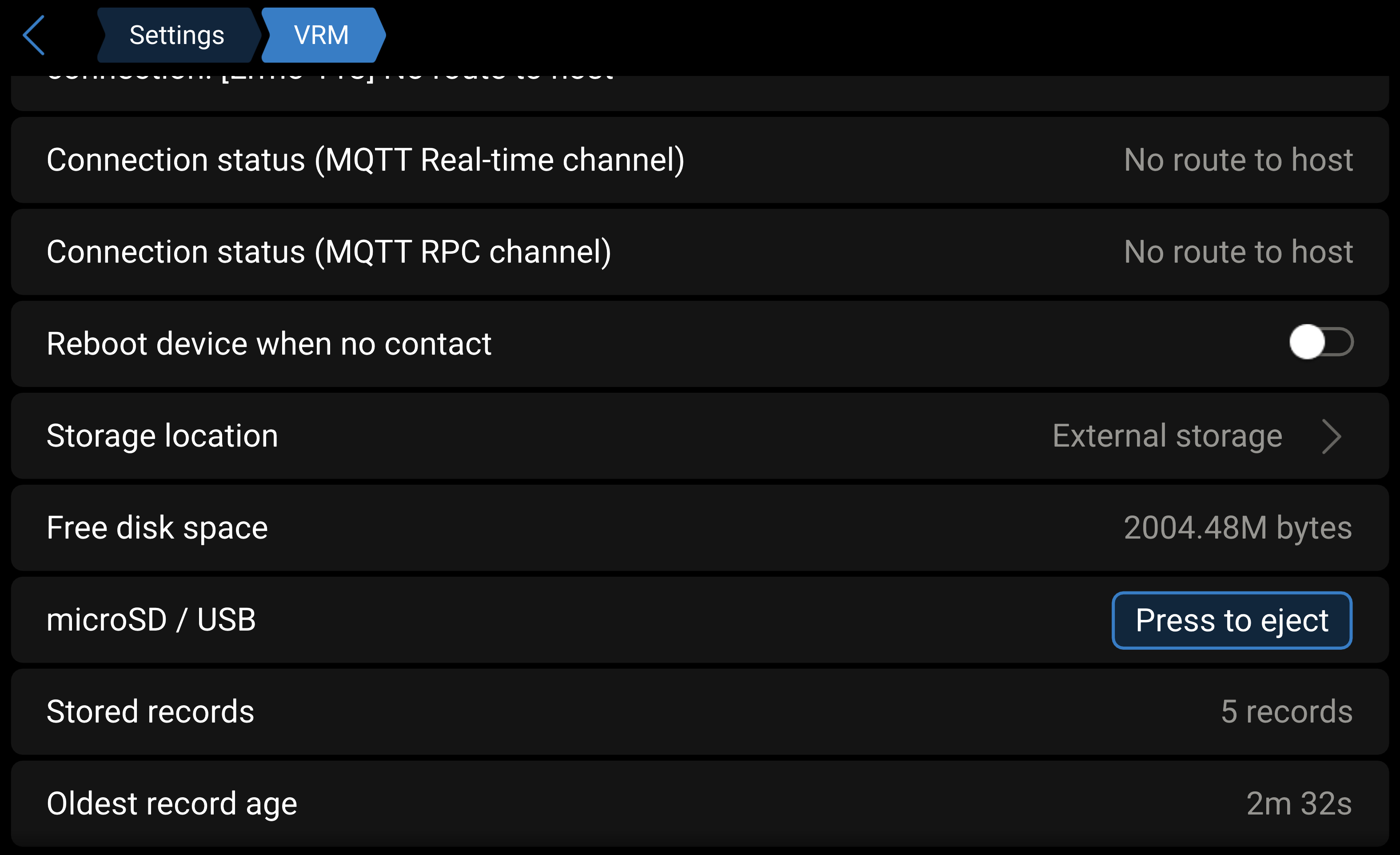

För att hämta den här loggfilen måste du ha en GX-enhet med ett USB-minne eller microSD-kort installerat (minnessticka) och GX kan inte vara ansluten till VRM.
Om GX-enheten är ansluten till VRM via internet skickas loggdatan till VRM och sparas inte på minnesstickan.
Om du vill ta ut minnesstickan är det viktigt att du gör en säker borttagning först. Detta görs i GX-enhetens VRM onlineportalmeny (när en minnessticka har upptäckts).
När minnesstickan har tagits bort säkert kan du ansluta den till datorn som kör VictronConnect.
Denna funktion finns inte tillgänglig för iOS och Android mobila versioner av VictronConnect.
Kopiera databasfilen (belägen i minnesstickans rotkatalog) till den lokala hårddisken på datorn.
Du kan sen öppna VictronConnect och välja Venus-loggomvandlaren från sidomenyn och därefter navigera till Venus-databasfilen.
Välj utgångsplatsen, där den kommer att skapa .XLSX-filen (ren Windows Excel, men kan importeras till andra kalkylprogram som Apple Numbers eller Google Sheets).
Klicka på ”START CONVERSION” (starta omvandling).
Det finns ingen övre gräns för storleken på databasen du kan importera och det kan potentiellt finnas flera års data så var tålmodig under omvandlingsprocessen.
Denna process kräver ingen internetanslutning, den kan göras på distans från installationsplatsen och din data kommer aldrig i kontakt med Victron-servar.
Observera att det är möjligt att ZIP-komprimera och ladda upp en inte omvandlad databasfil till VRM om du vill använda de grafiska verktygen i VRM.
Här är ett exempel på en månads data som har omvandlats från .sqlite3-databasen till .xlsx-kalkylbladet.
