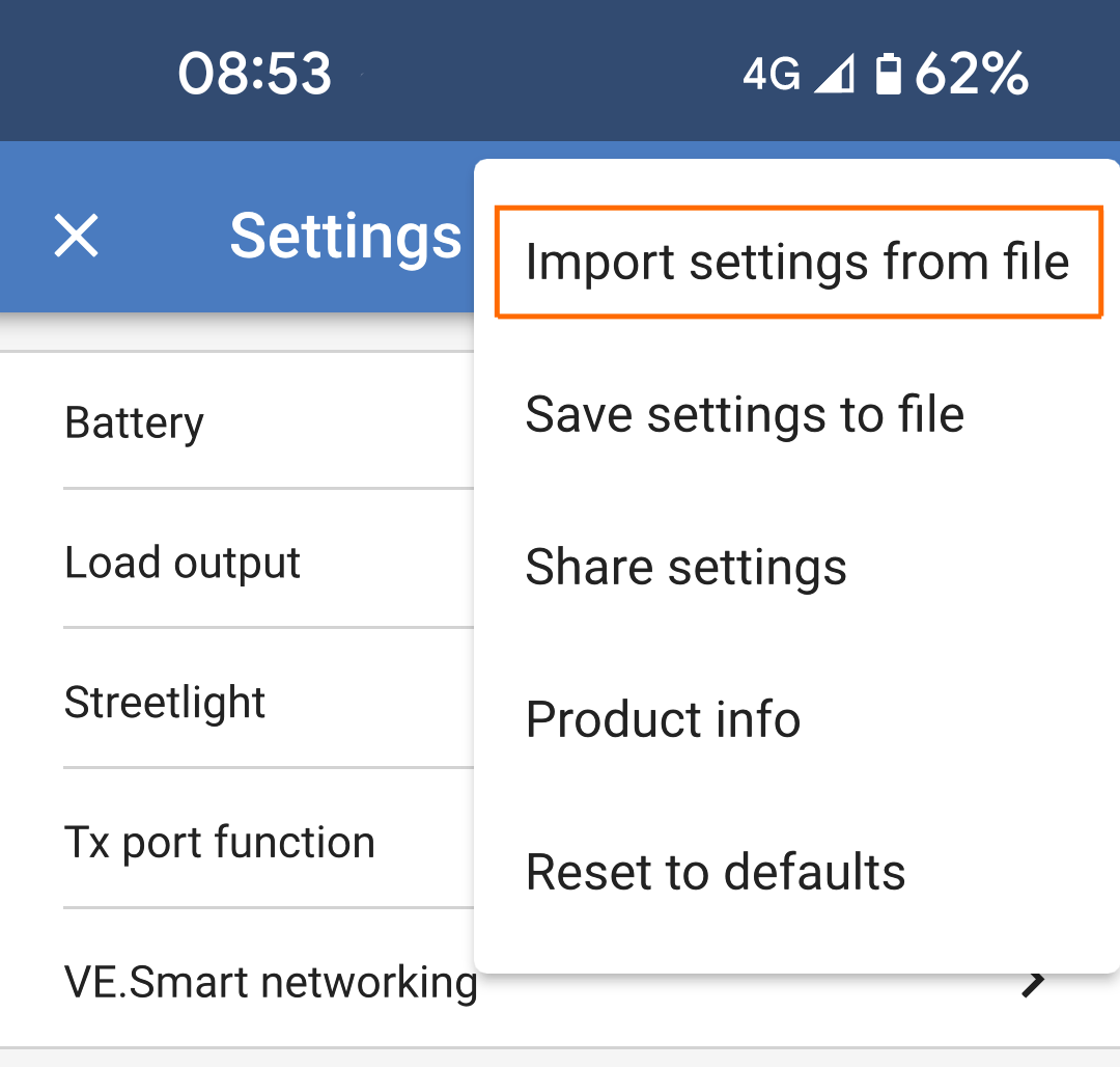

Den här funktionen tillåter dig att spara dina produktinställningar till en fil så att de kan laddas upp på den Victron-produkt du är ansluten till... eller en annan produkt, vid ett senare tillfälle.

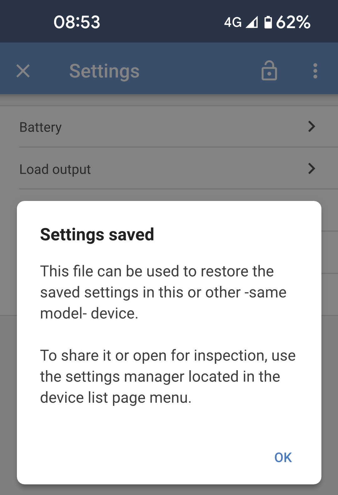

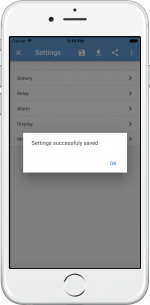

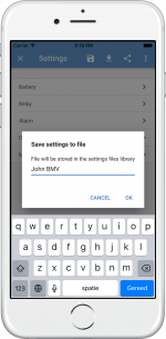

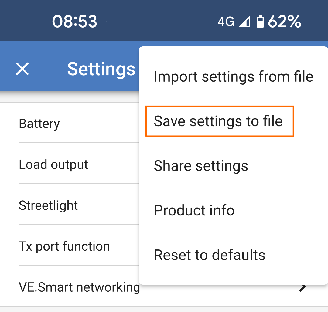

Spara inställningar
Anslut din telefon till Victron-produkten, gå till inställningssidan och klicka på diskettsymbolen  .

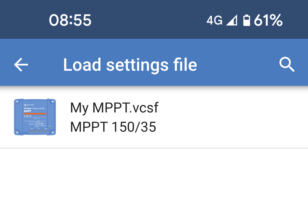

Ladda inställningar
Anslut din telefon till Victron-produkten, gå till inställningssidan och klicka på laddningssymbolen  och välj sedan en fil från listan.

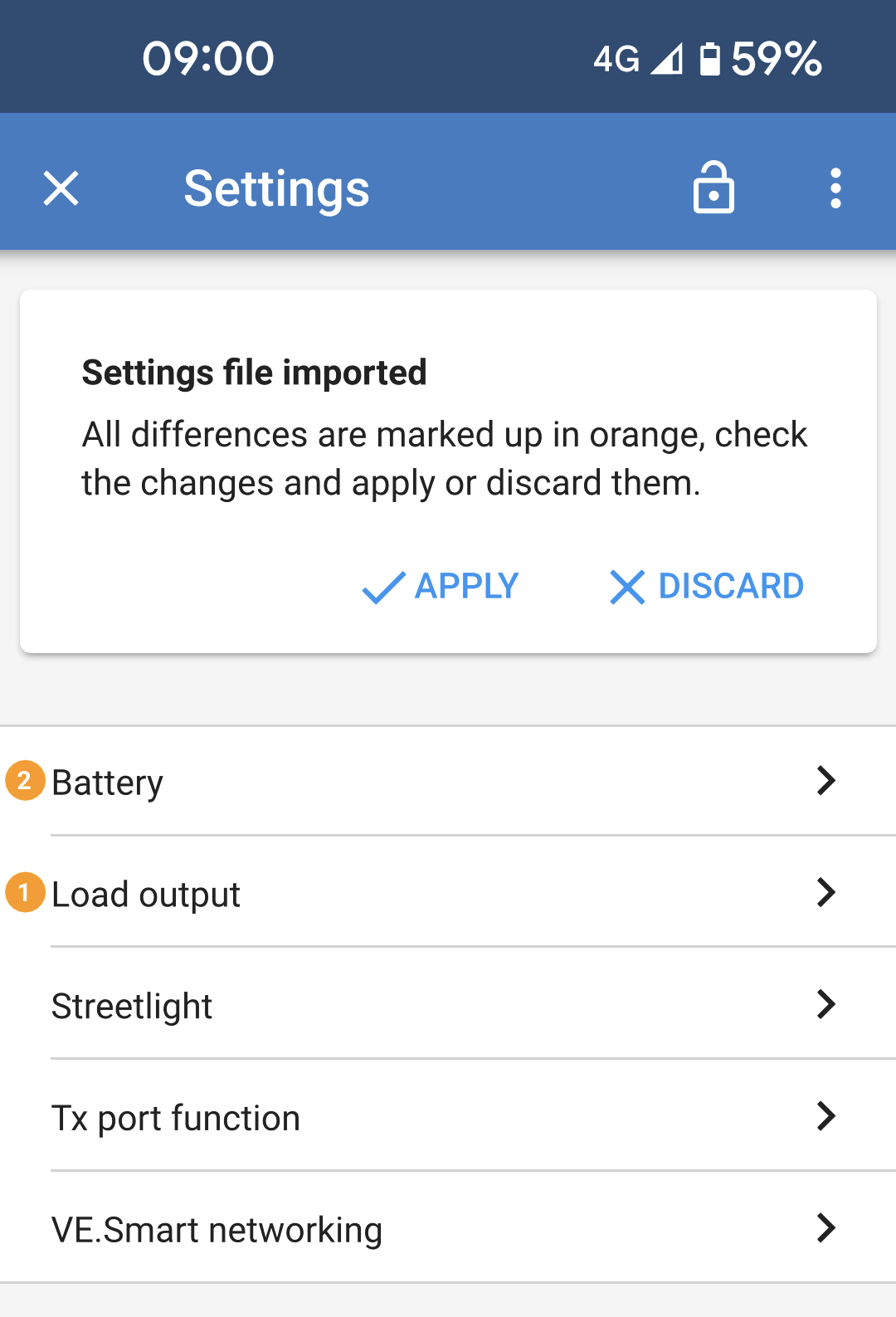

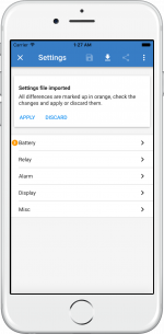

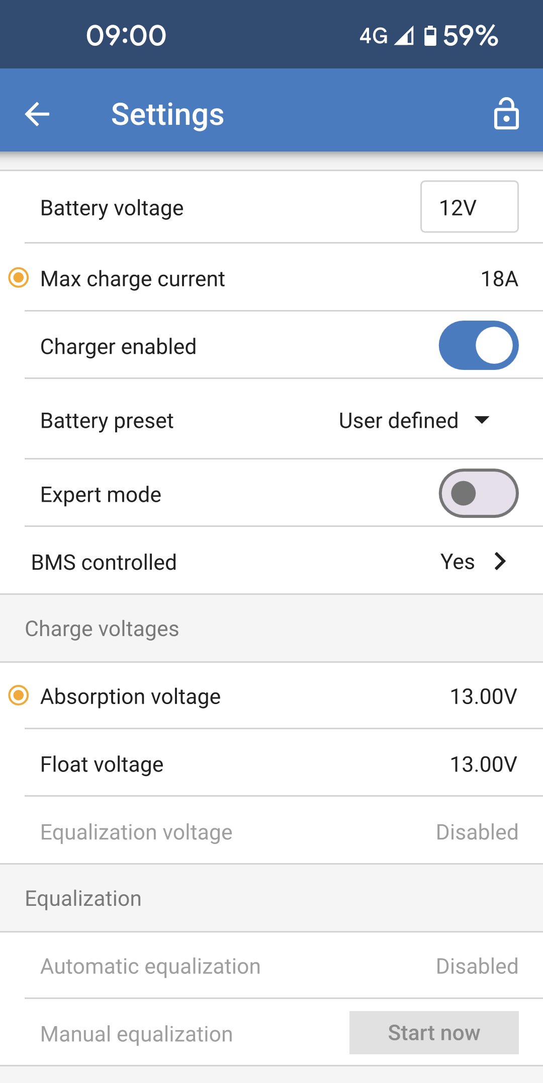

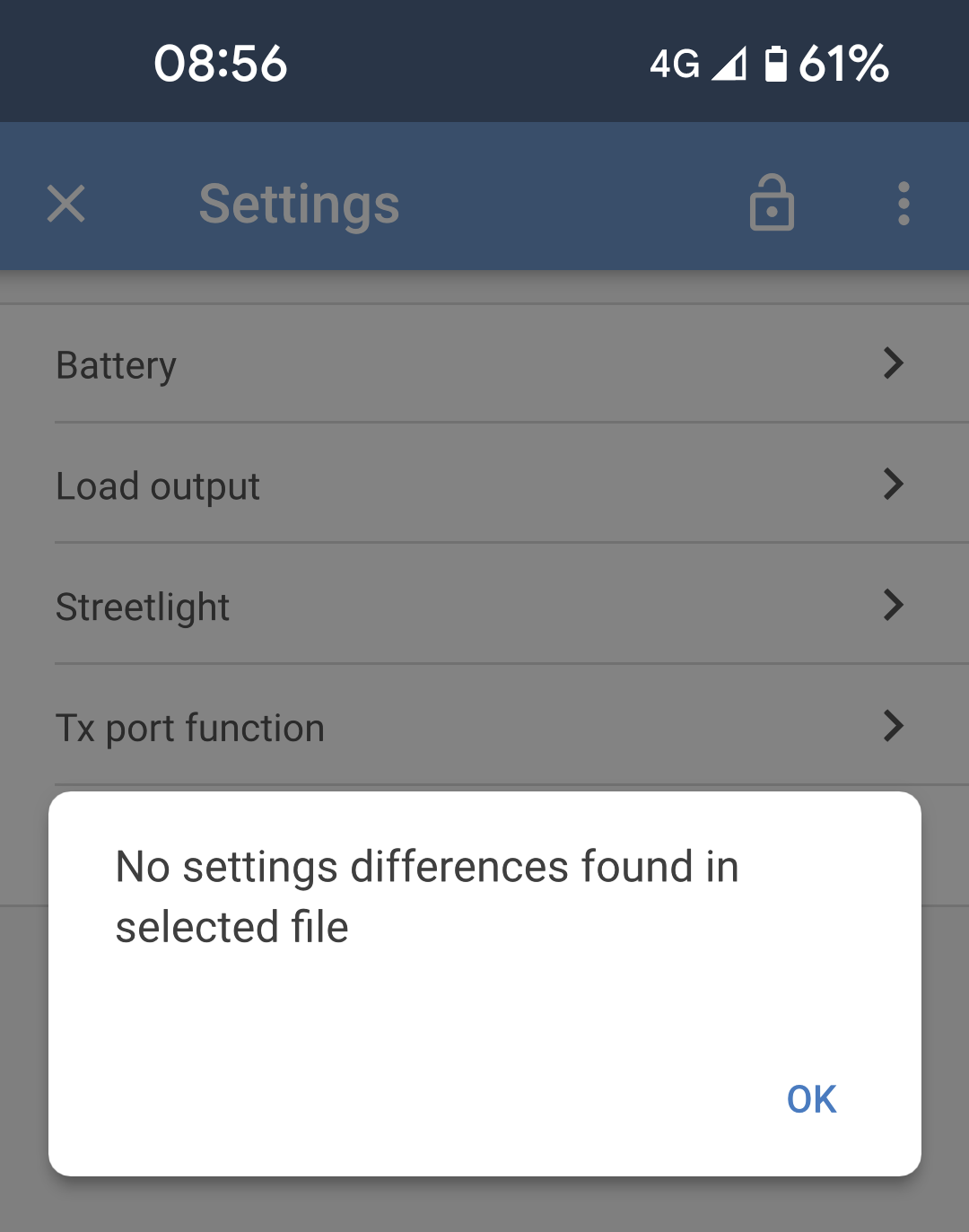

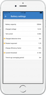

När filen har laddats upp tillämpas inte ändringarna direkt så att du får möjlighet att granska dem först. Skillnaden mellan produktens nuvarande inställningar och de nya inställningarna från den uppladdade filen markeras i orange.
När du har granskat dem klickar du på ”apply” (tillämpa) eller välj ”discard” för att ta bort dem.

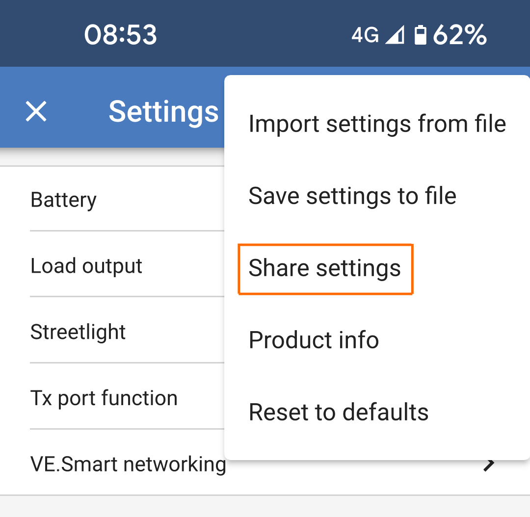

Dela inställningar
Funktionen dela inställningar tillåter dig att dela dina nuvarande produktinställningar med andra produkter via din telefon. Inställningar som du redan har sparat med VictronConnect sparas även i en inställningsfil och kan delas med andra produkter via ”inställningsfilhanteraren”.

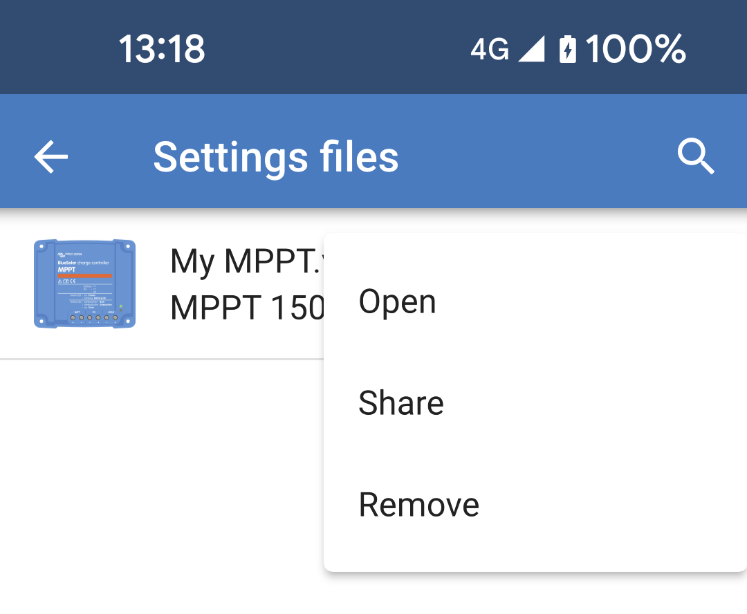

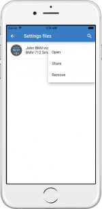

Inställningsfilhanteraren
Inställningsfilhanteraren finns i huvudmenyn och visar alla sparade inställningar:
Härifrån kan filer öppnas, delas eller tas bort:

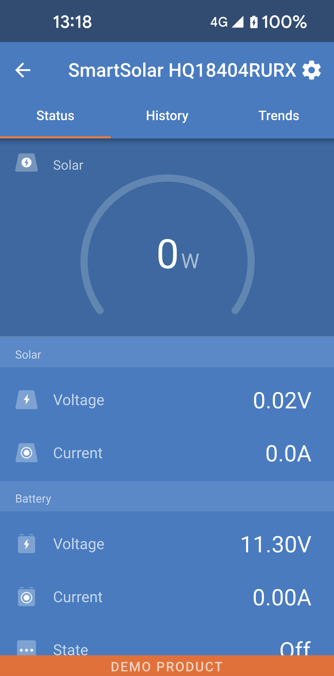

Demobiblioteket kan vara ett jättebra verktyg för en installatör för att skapa en uppsättning av inställningar och sen dela dem med en kund som kan tillämpa dem på sin produkt.
Observera att det är möjligt att spara inställningar från demobiblioteket men det är inte möjligt att ladda inställningar inifrån demobiblioteket.
