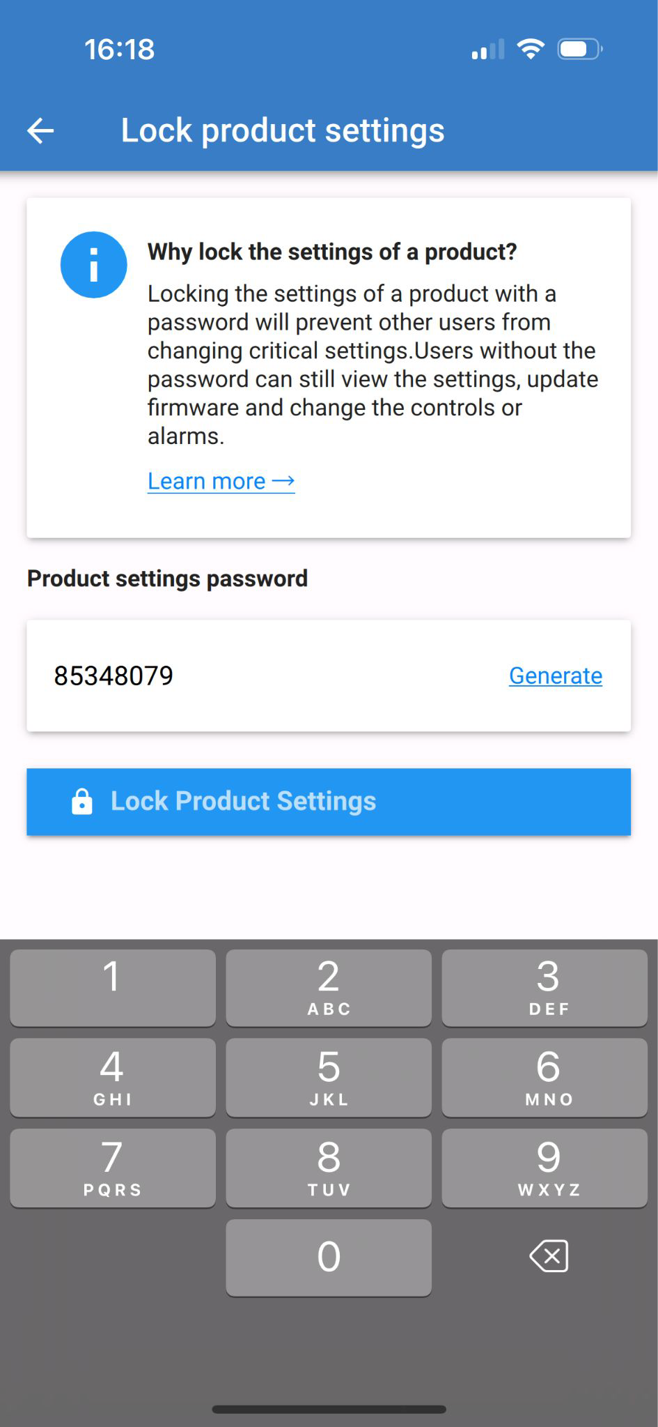

12.4.2. Como bloquear
Antes de começar, certifique-se de que a aplicação VictronConnect e o firmware do produto estão atualizados.

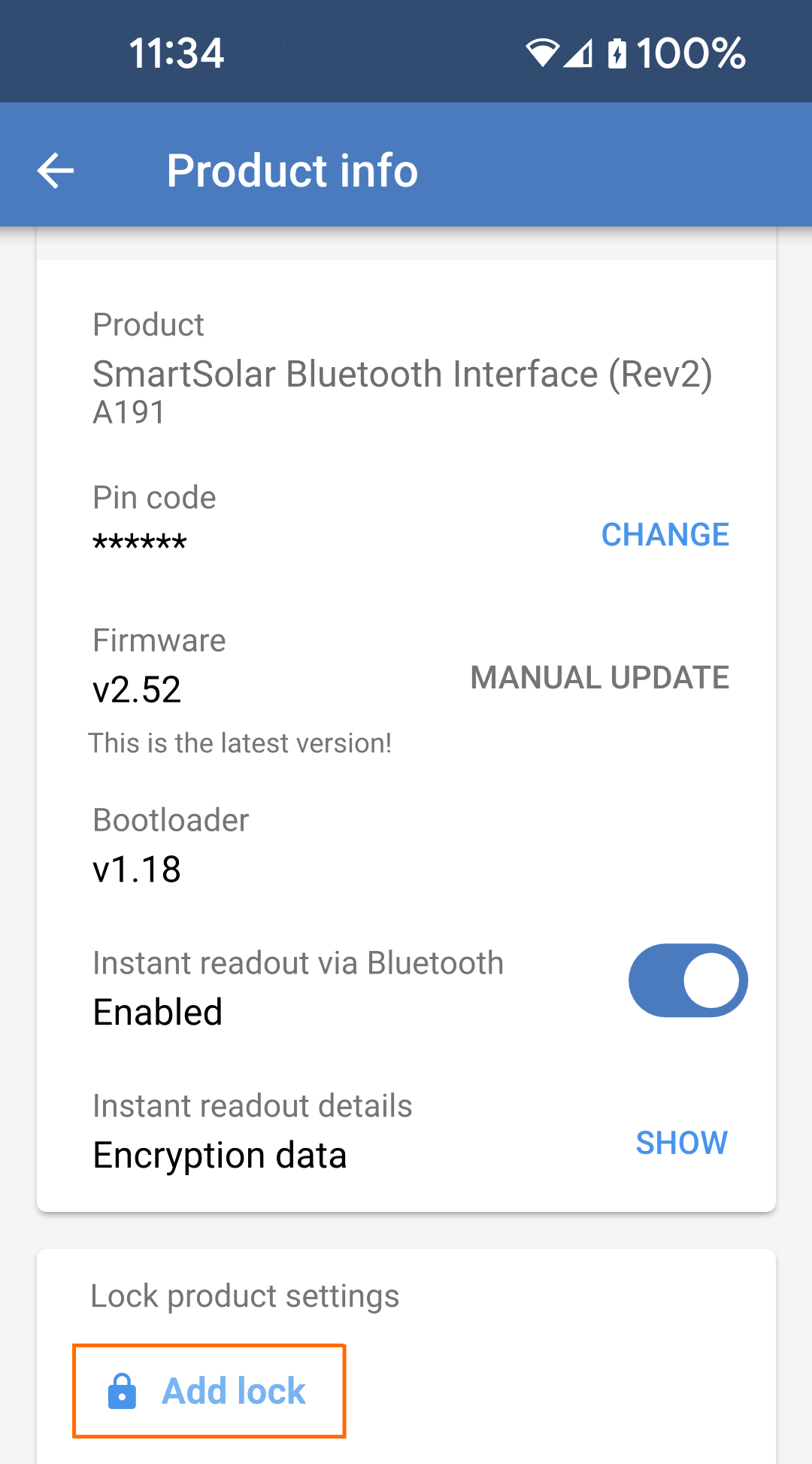

A funcionalidade de bloqueio do produto está disponível na página de informações do produto.
  • Desloque-se até a parte inferior dessa página.
  • Toque em «Adicionar bloqueio».

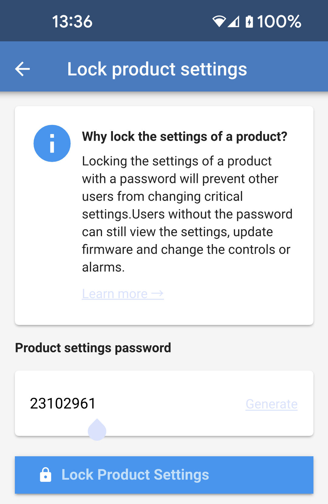

Escolha uma senha de bloqueio das definições.
  • Introduza uma senha com, pelo menos, oito números.
Se tocar no botão «Gerar», será criada uma senha aleatória.
Dica
Toque sem soltar na senha se quiser copiá-la para utilizar noutros produtos do sistema.
Nota
Não utilize a mesma senha em instalações diferentes.

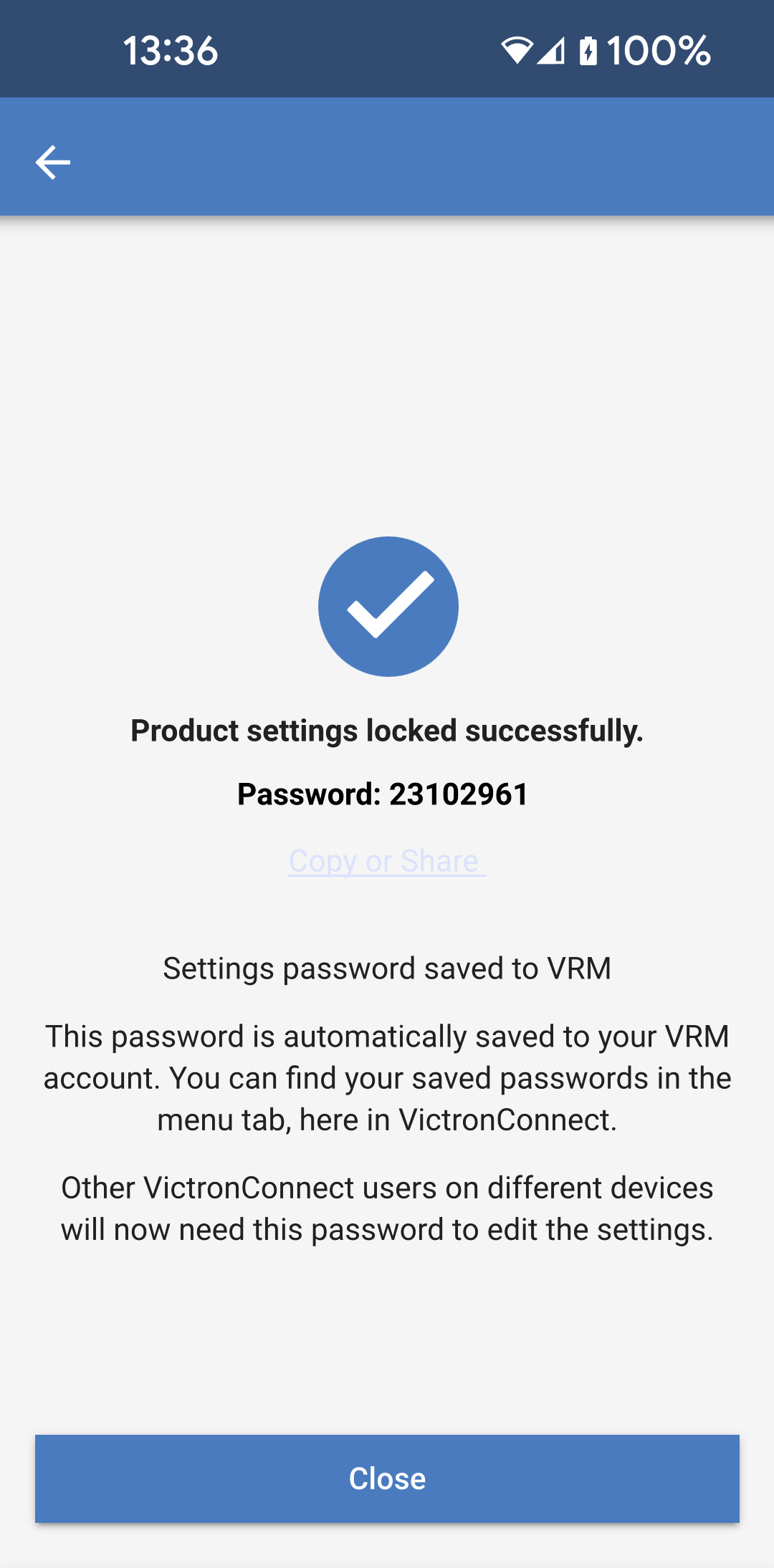

A senha é guardada automaticamente no telemóvel e na conta de utilizador do portal VRM, pelo que não precisa de se preocupar se perder o telemóvel ou o «tablet».

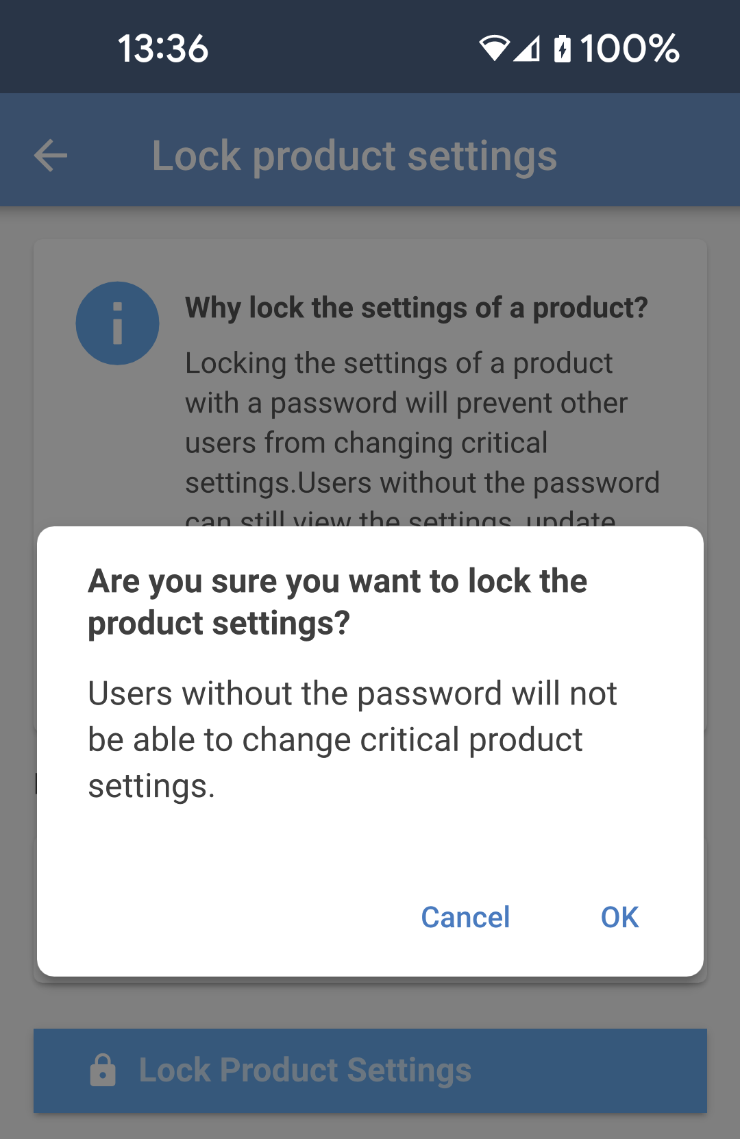

  • Toque no botão Bloquear Definições do Produto para continuar.
  • Selecione OK na janela emergente de confirmação.

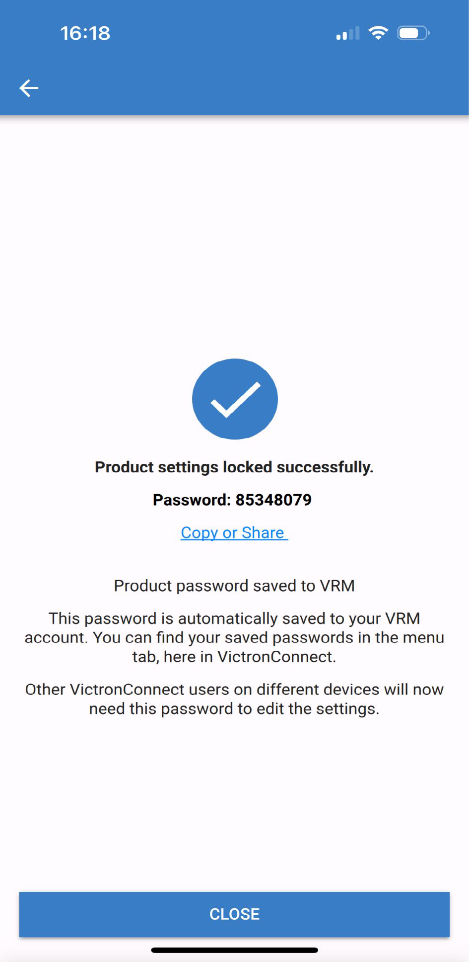

Neste momento, o bloqueio do produto foi aplicado.
A senha é mostrada para que tome nota.
  • Toque em «Copiar ou partilhar» debaixo da senha para a enviar por «e-mail» a uma pessoa, por exemplo.
  • O botão Fechar irá levá-lo de volta à página de informações do produto.

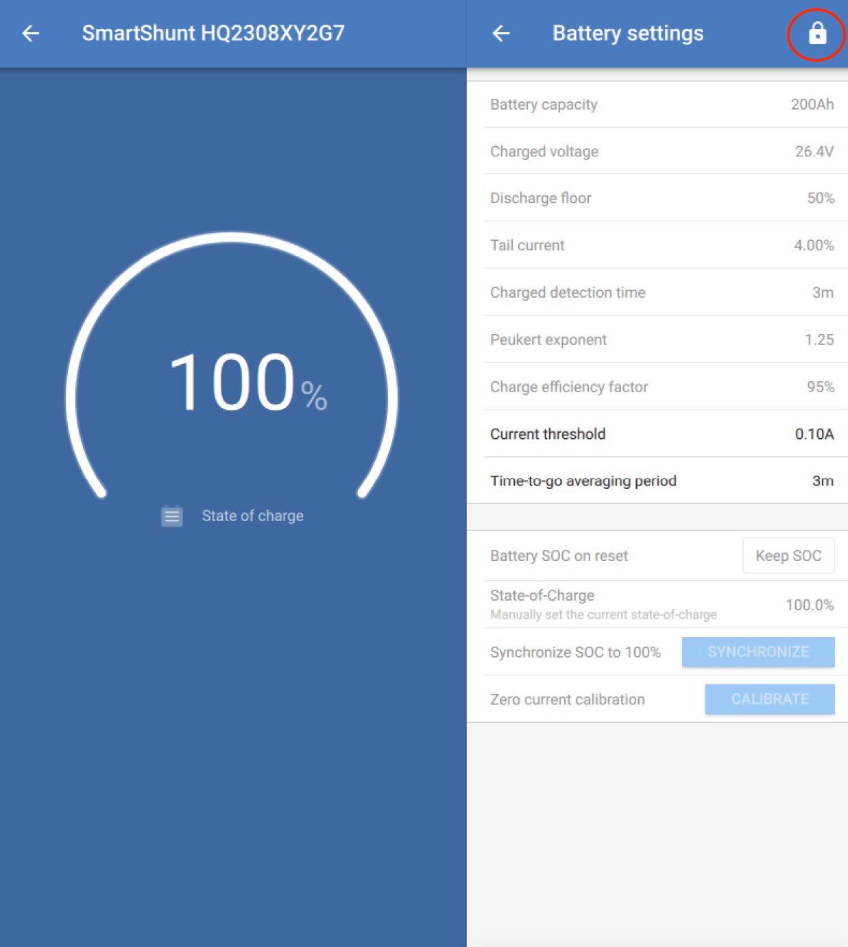

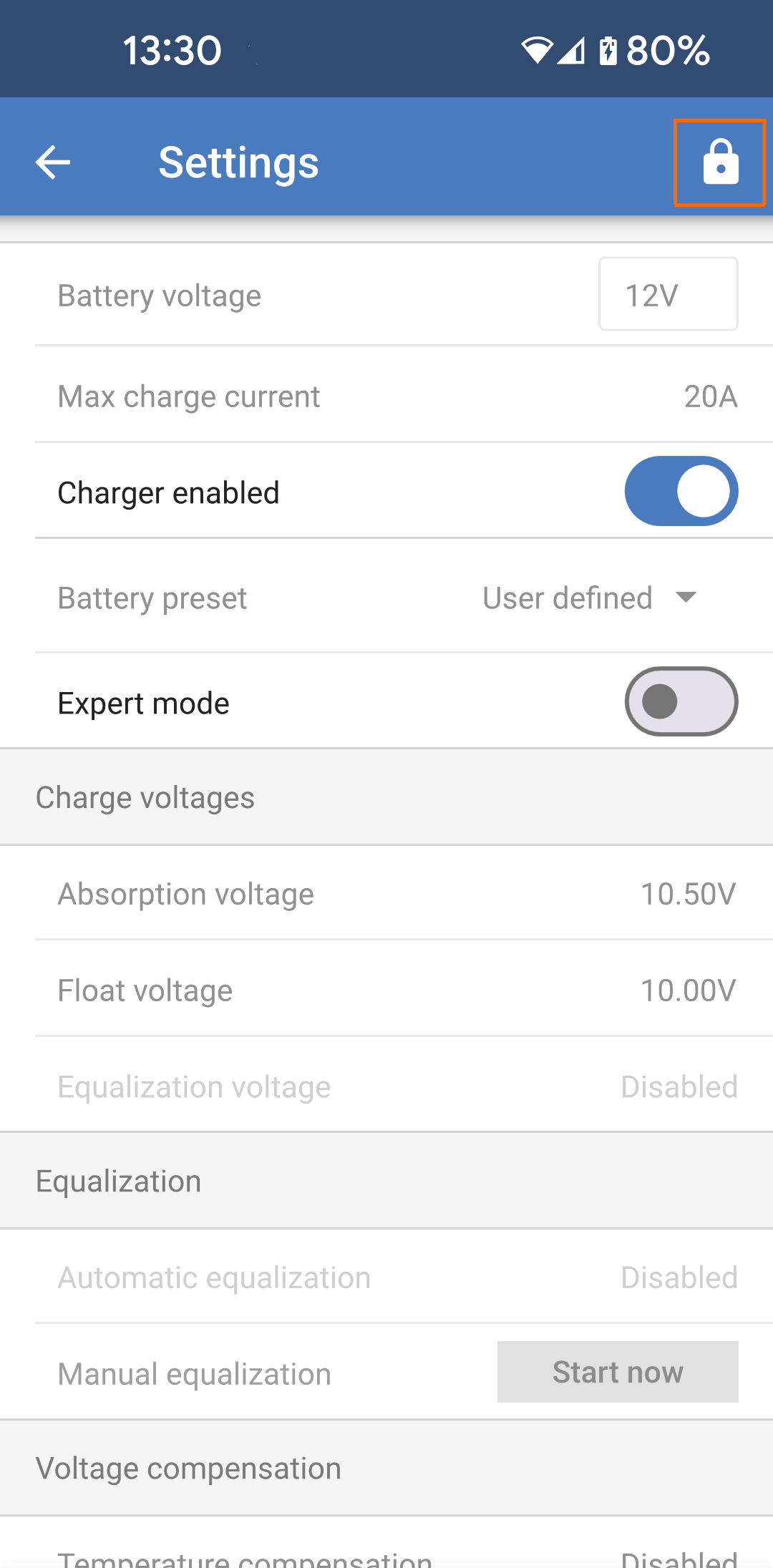

Um ícone de cadeado no canto superior direito de uma página de definições indica que algumas definições estão bloqueadas e não podem ser alteradas.
As definições em cinzento estão bloqueadas e não podem ser alteradas.
Passo 1 - Aceder à função de bloqueio
  • Aceder ao separador «Informações do produto» do produto Victron
  • Clique em «Adicionar bloqueio» para começar a configurar o bloqueio das definições do produto
Passo 2 - Escolher a senha
Ao clicar em «Gerar», a VictronConnect sugere uma senha aleatória. Em alternativa, pode introduzir a sua própria senha.
Conselhos:
  • Pode utilizar o botão de cópia para copiar a senha e utilizá-la noutros produtos Victron no mesmo sistema que pretenda bloquear com a mesma senha.
  • Não utilize a mesma senha em todas as instalações.
  • A senha é automaticamente armazenada no telemóvel e na sua conta de utilizador do VRM, pelo que não precisa de se preocupar se perder o telemóvel ou o tablet.
Passo 3 - Ecrã de confirmação
  • As definições do produto estão agora bloqueadas para os outros utilizadores
  • Clicar em «Fechar» para voltar ao produto

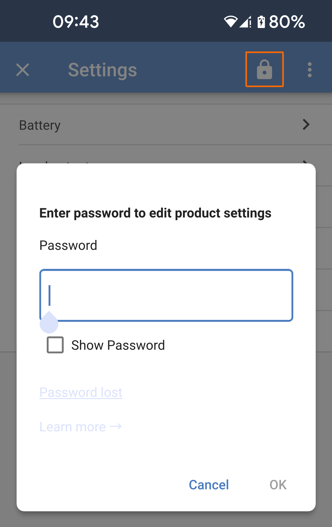

Passo 4 - Ver o menu de definições
  • Agora que as definições do produto estão bloqueadas, um ícone de cadeado é apresentado no canto superior direito do ecrã de definições do produto.
  • Carregue no ícone de bloqueio para introduzir a senha e desbloquear as definições. Para mais informação, consulte a secção seguinte.
  • As definições não podem ser editadas quando as definições do produto estiverem bloqueadas.
  • Algumas definições continuam a ser editadas pelo utilizador. Isto aplica-se a definições inofensivas e/ou relacionadas com a preferência do utilizador.

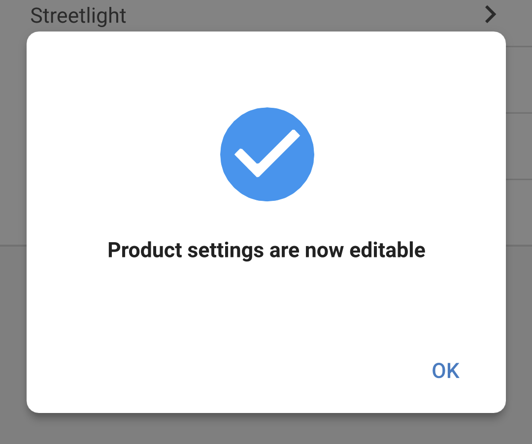

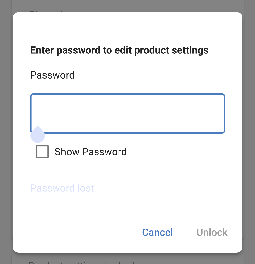

12.4.3. Como desbloquear
Pode aceder às definições dos produtos usando a senha específica para o efeito.
Depois de introduzir a senha na VictronConnect, é guardada no telemóvel e no VRM, pelo que não precisa de a introduzir novamente num dispositivo ligado à conta do VRM. O produto continua bloqueado para os utilizadores que tentam realizar alterações a partir de outros dispositivos.

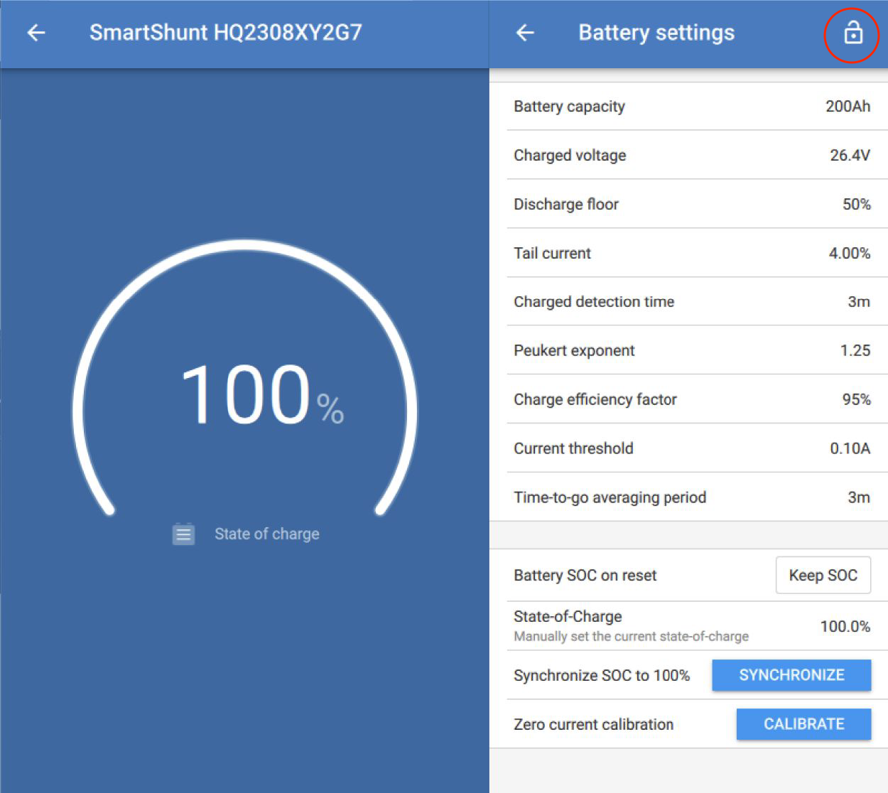

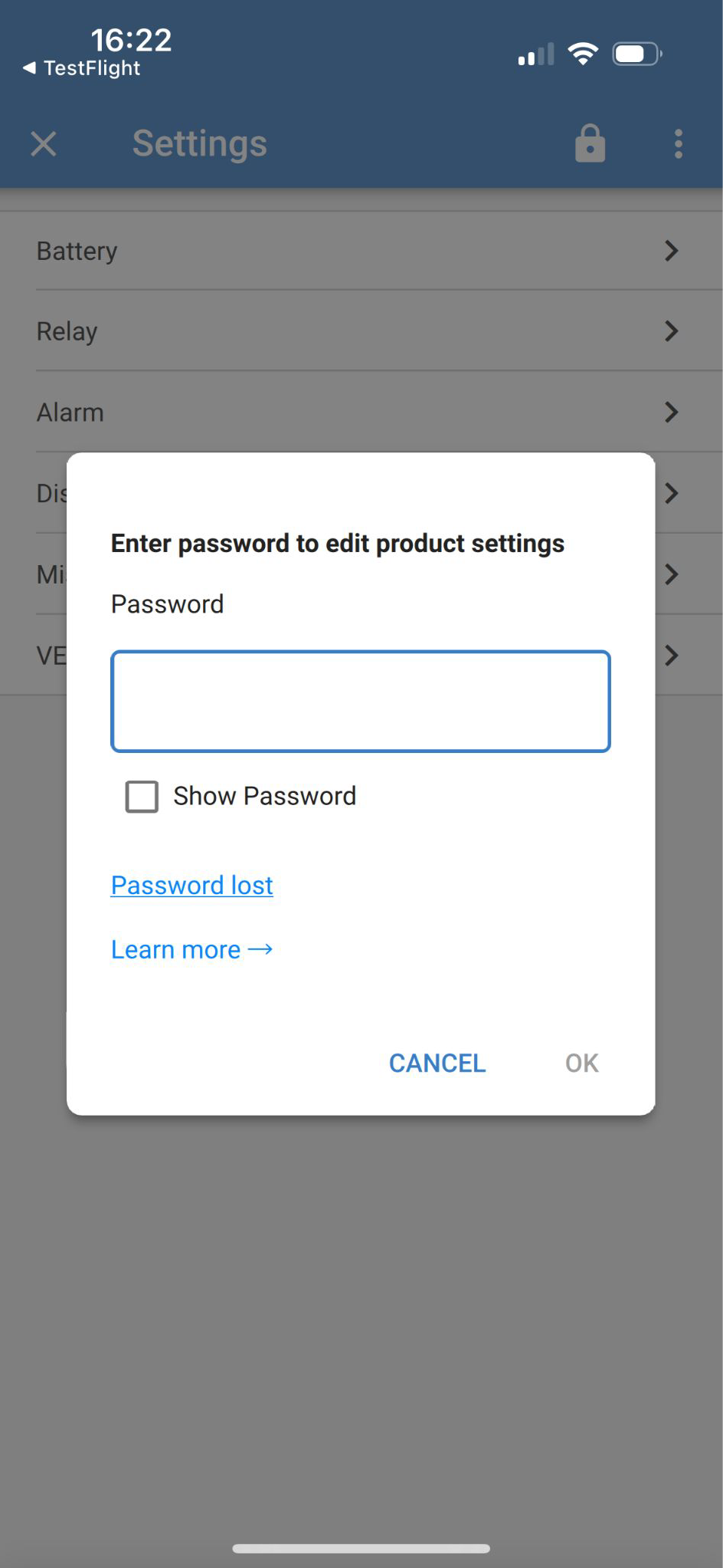

Ao tentar aceder a todas as definições de um produto bloqueado, verá um ícone de cadeado no canto superior direito das páginas de definições.
  • Toque no ícone de cadeado.
  • Introduza a senha no campo emergente.
Uma janela emergente irá confirmar que as definições podem ser editadas.
  • Toque em OK para continuar.
Nota
Embora tenha sido concedido acesso para alterar as definições do produto ligado, o bloqueio das definições ainda está ativo.
O ícone de cadeado está aberto, o que indica que as definições podem ser editadas.
Passo 1 - Obter acesso
  • Depois de se ligar a um produto bloqueado, existe um ícone de cadeado no canto superior direito. Clique nesse ícone para desbloquear.
  • Introduza a senha de oito dígitos para desbloquear as definições.
  • Ao clicar na ligação «Senha perdida», inicia-se o processo de perda da senha. A VictronConnect pede primeiro ao utilizador para contactar o instalador. Depois de clicar mais, o utilizador pode remover a senha introduzindo o código PUK ou fazendo a conexão através de um cabo VE.Direct.
  • A ligação «Saber mais» abre esta secção no manual VictronConnect.

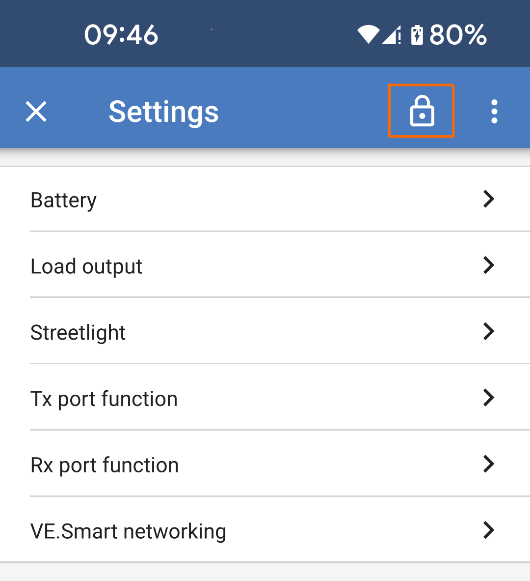

Passo 2 - Acesso concedido
  • O ícone de cadeado está agora aberto, indicando que as definições podem ser editadas.

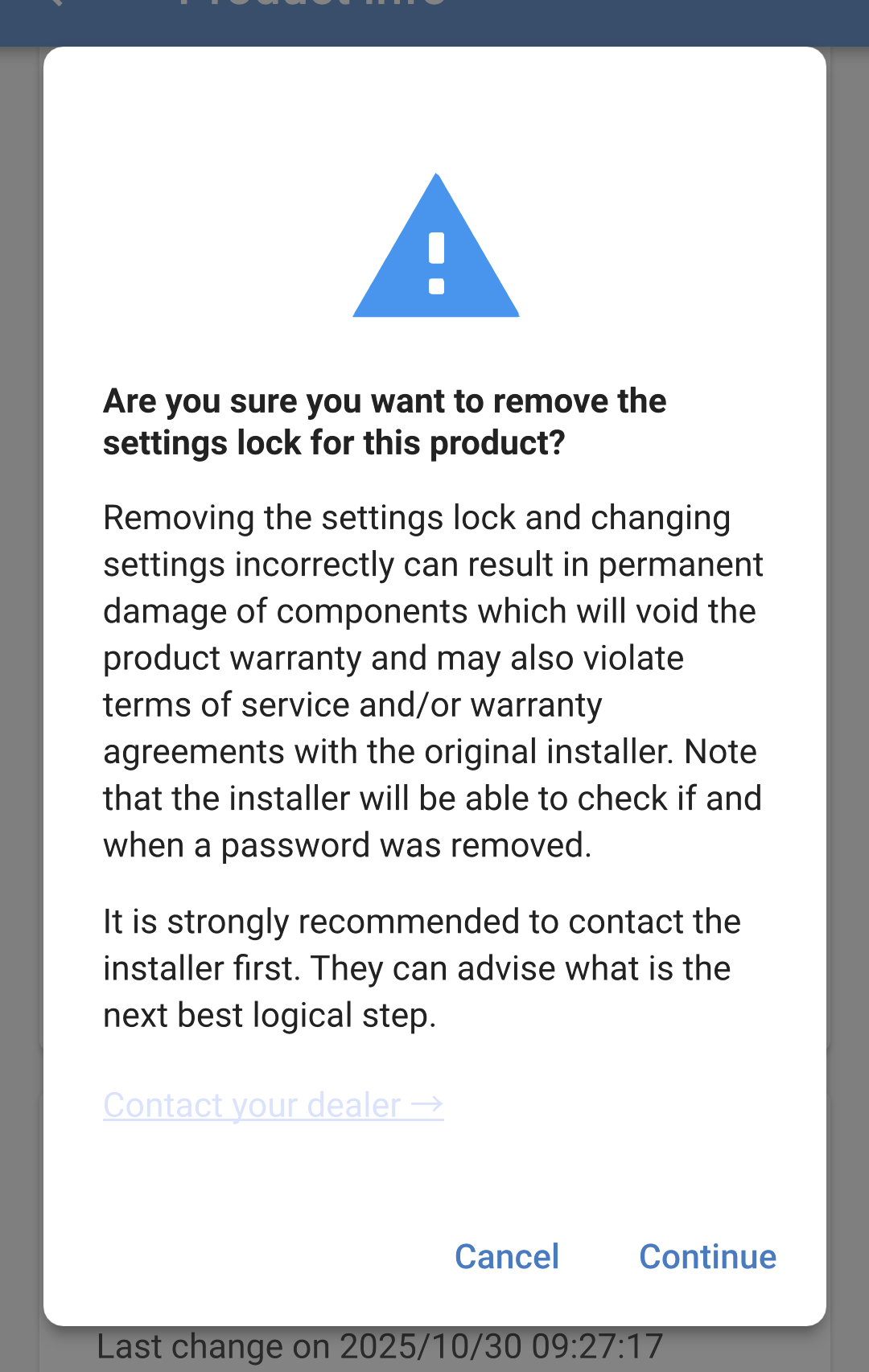

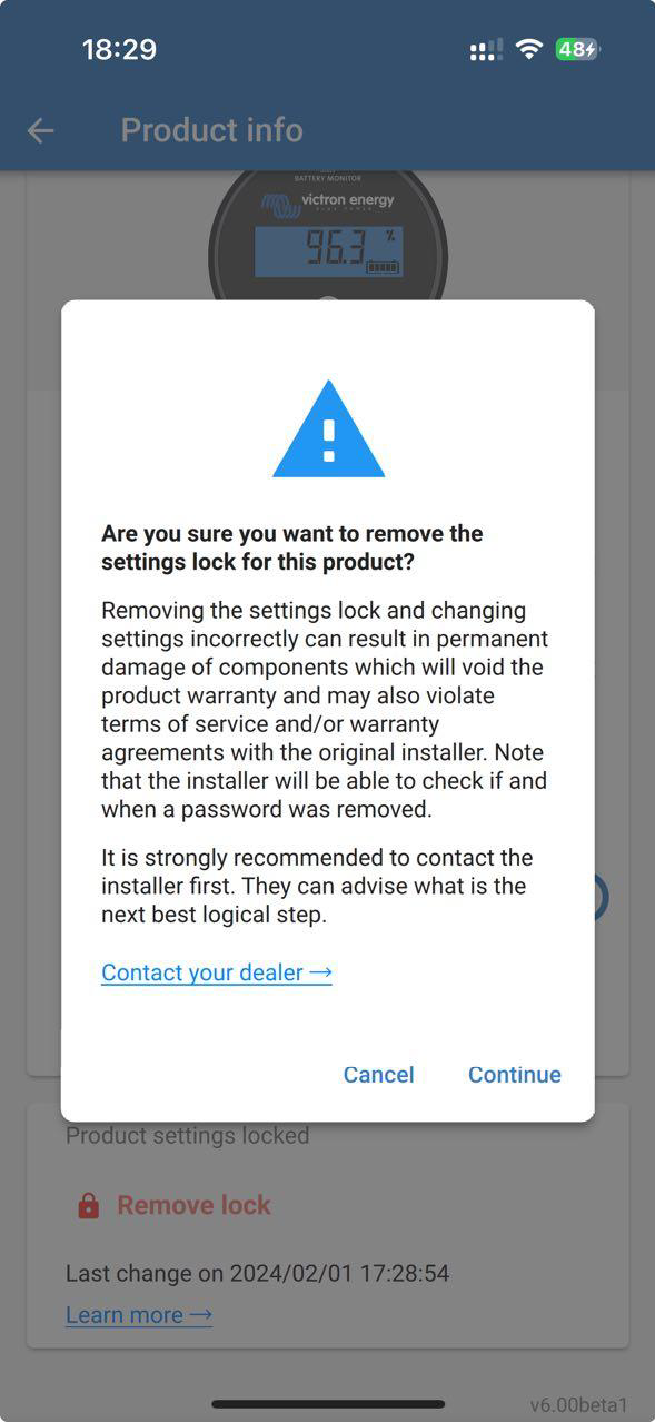

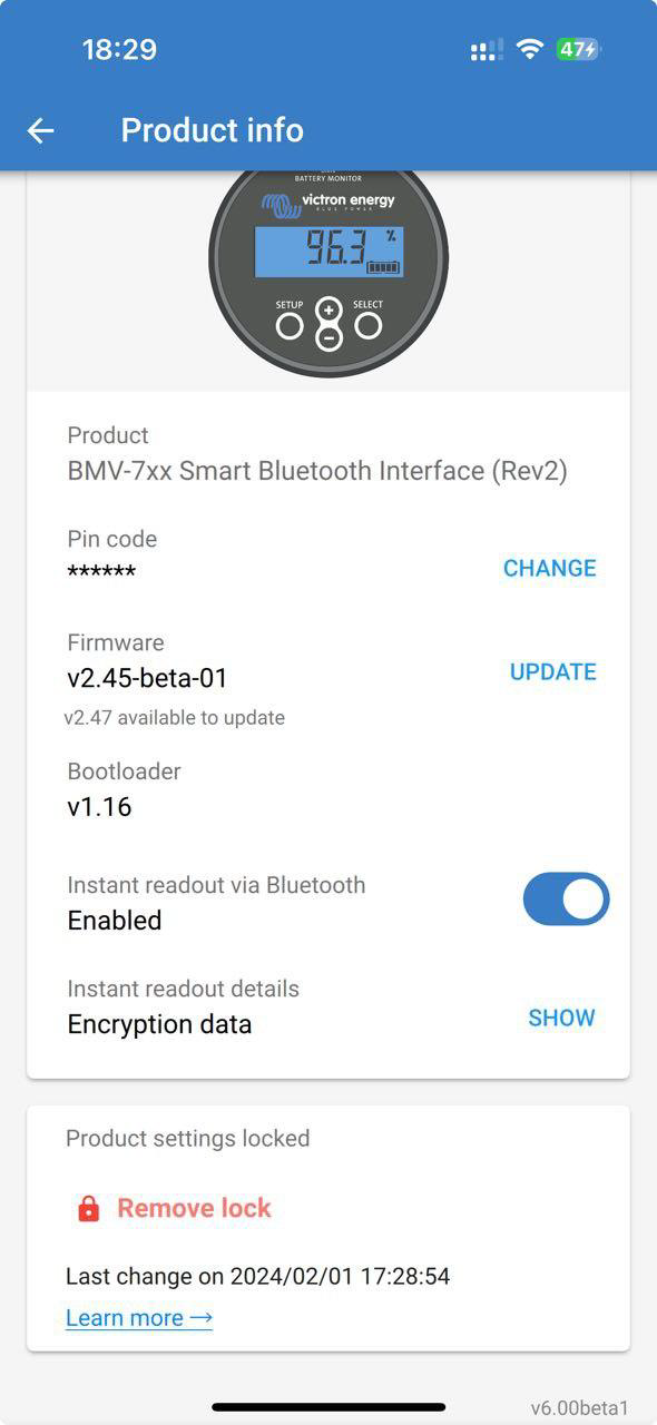

12.4.4. Como remover o bloqueio das definições
O bloqueio das definições do produto pode ser removido de um produto se o instalador deixar de ser necessário ou através do fluxo perdido da senha pelo utilizador final.
A senha pode ser removida utilizando o código PUK do produto ou através de um cabo VE.Direct.

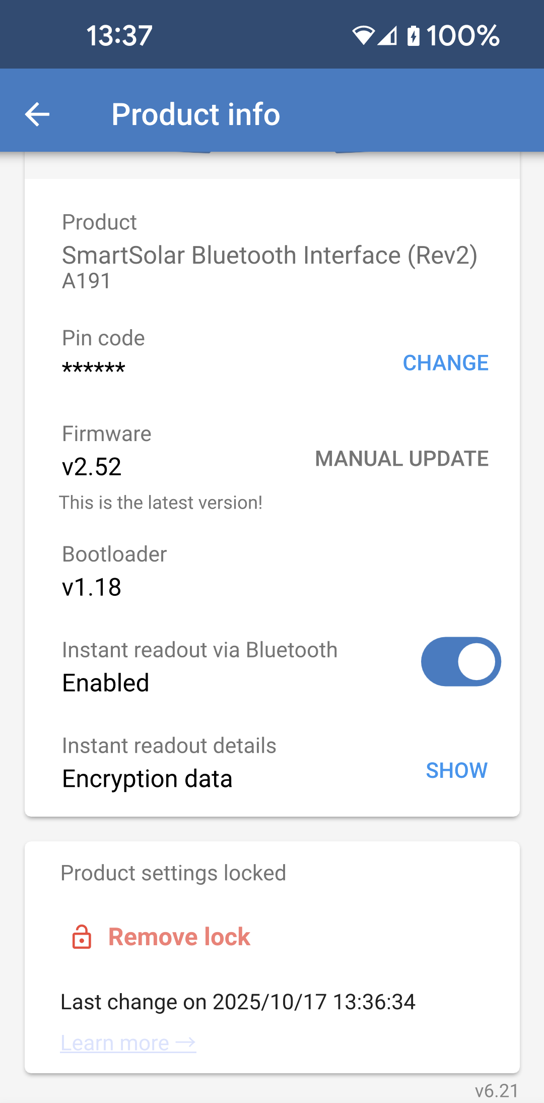

O bloqueio de definições pode ser removido do produto da página de informações.

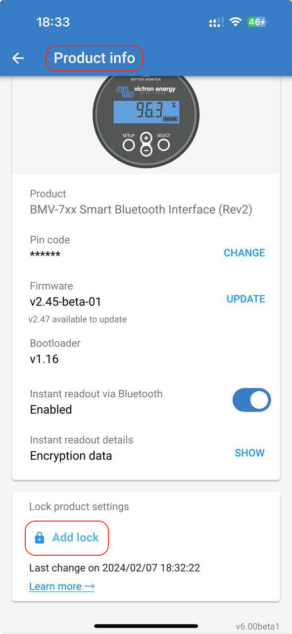

  • Toque em «Remover bloqueio».
Aparece uma mensagem de advertência com os motivos para não remover o bloqueio das definições e que aconselha a contactar o instalador primeiro.
Existe uma ligação na parte inferior da janela emergente com instruções para contactar o seu instalador.

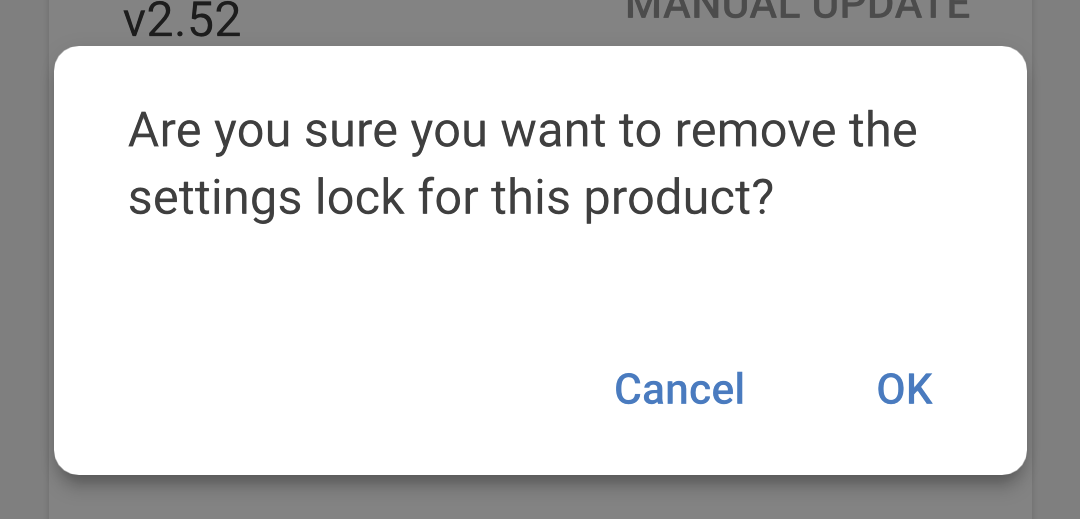

  • Toque em «Continuar» para avançar.
  • Introduza a senha no campo emergente e toque em «Desbloquear».
Dica
Pode utilizar a ligação «Senha perdida» para seguir os passos de desbloqueio com um cabo VE.Direct ou PUK.

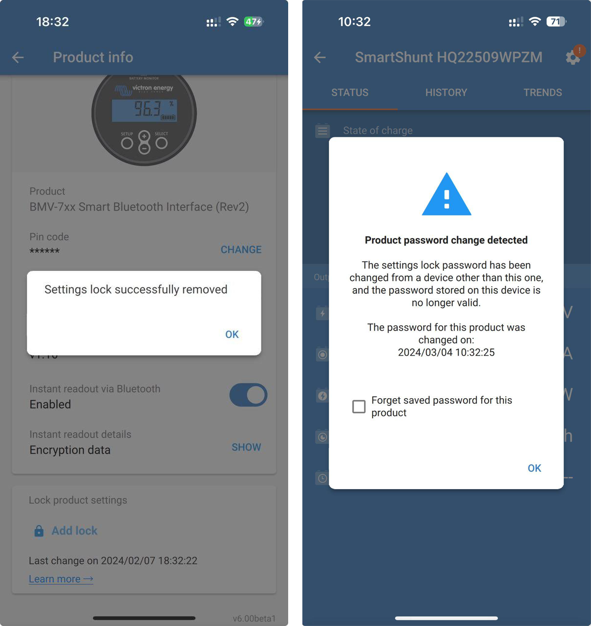

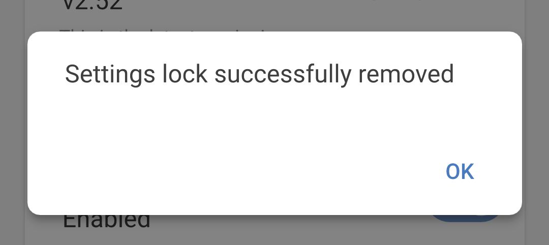

  • Selecione «OK» na caixa de confirmação seguinte.
Neste momento, o bloqueio das definições foi removido.
  • Selecione «OK» para fechar a caixa emergente.
Da próxima vez que o instalador se ligar ao produto, irá receber uma notificação de que o estado do bloqueio foi alterado.
A janela emergente avisa o instalador de que o estado de bloqueio das definições foi alterado com um carimbo de data/hora.
  • Marque a caixa de verificação para esquecer a senha guardada para este produto.
  • Toque em «OK» para apagar a janela emergente de advertência.
Passo 1 - Aceder à página de informações do Produto
  • Remova o bloqueio das definições do produto clicando em «Remover bloqueio» na parte inferior da página.
Passo 2 - Confirmar a advertência
  • O utilizador visualiza primeiro um aviso que explica porque devem contactar o instalador do sistema e não remover o bloqueio.
  • A advertência também afirma que a remoção do bloqueio será notada pelo instalador, como a remoção de um selo contra a manipulação.
  • Pode encontrar os dados de contacto do seu distribuidor através do número de série do produto nas páginas do site da Assistência Victron, clicando na ligação «Contacte o seu distribuidor».
  • Clique em «Continuar» para continuar o processo de remoção do bloqueio.
Passo 3 - Introduzir a senha
  • O PIN pode ser usado para remover o bloqueio.
  • Se a senha já for conhecida neste dispositivo, este passo é ignorado e o bloqueio é removido diretamente.
  • Em alternativa, o utilizador pode utilizar o fluxo perdido da senha para remover a fechadura através do código PUK do produto ou do cabo VE.Direct
Passo 4 - Confirmação
  • O bloqueio foi removido.
  • A hora e a data da remoção do bloqueio são armazenadas e visíveis para o utilizador.
  • Na primeira nova ligação, o instalador recebe uma advertência.

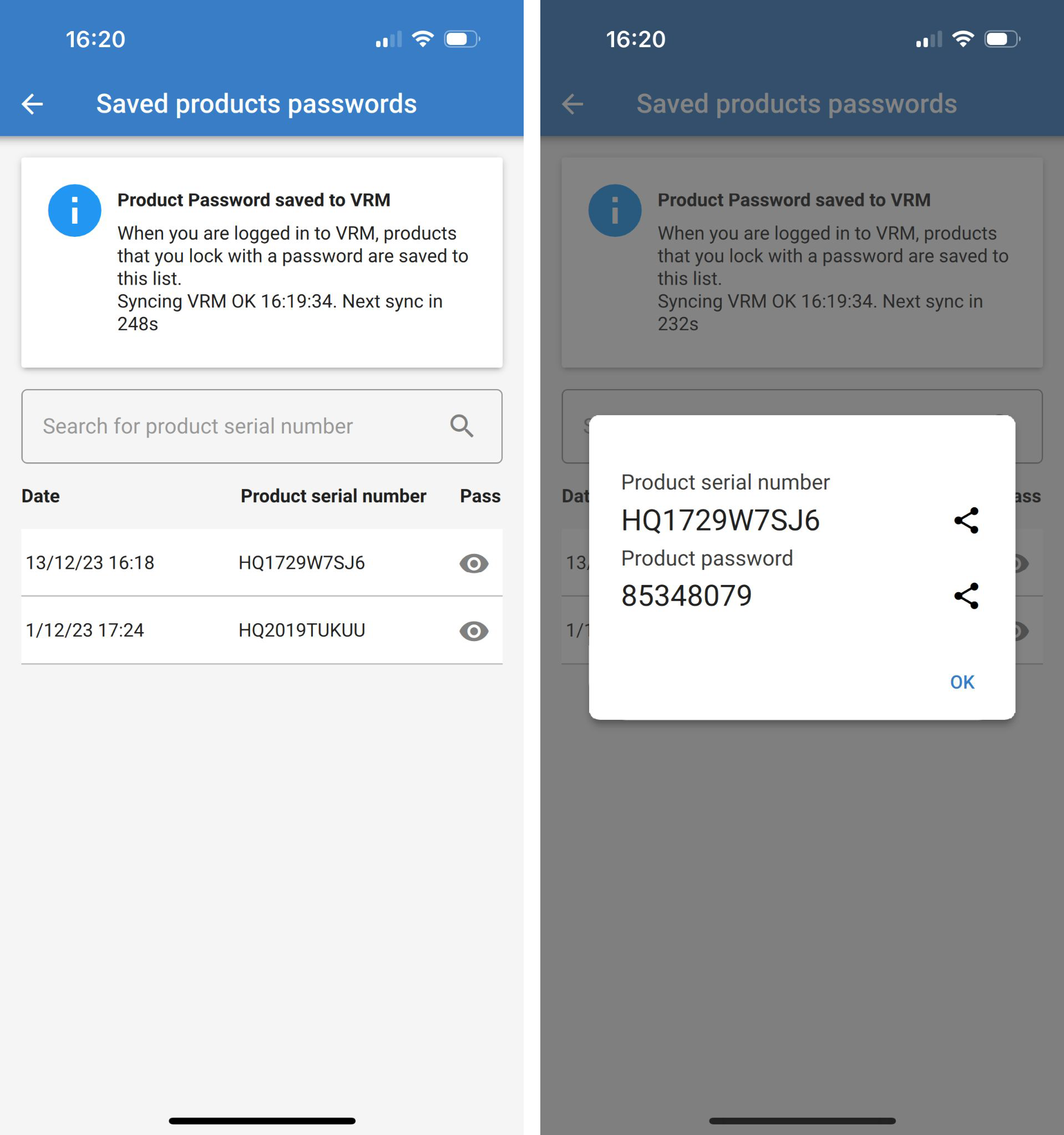

12.4.5. Gestor de senhas integrado
No menu principal da VictronConnect, existe uma nova entrada designada como «Senhas de produtos guardados».
Mostra todas as combinações de número de série / senha guardadas no telemóvel.
Quando a VictronConnect estiver ligada ao VRM, são automaticamente copiadas para a conta de utilizador do VRM e sincronizadas com os outros telemóveis ou tablets, caso estejam ligados à mesma conta de utilizador do VRM.
Não está ligado à Internet durante a configuração de um sistema? Não há problema - a VictronConnect armazena-as automaticamente em segundo plano e verifica regularmente se existe uma ligação. O resultado é visualizado na parte superior da página.
Veja ou procure todas as senhas guardadas para a sua conta VRM numa lista.
Visualize e copie facilmente a senha do produto para enviar a colegas ou utilizadores finais. Apenas é visível quando estiver ligado à conta de instalação do VRM.
