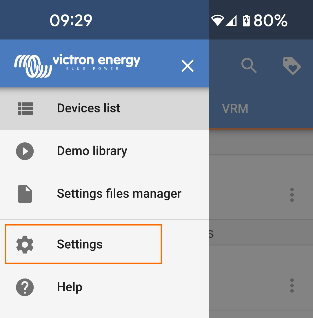

10.3.2. VictronConnect
Säkerställ att din enhet har VictronConnect installerad och uppfyller kraven för lägsta version. Den senaste versionen rekommenderas.

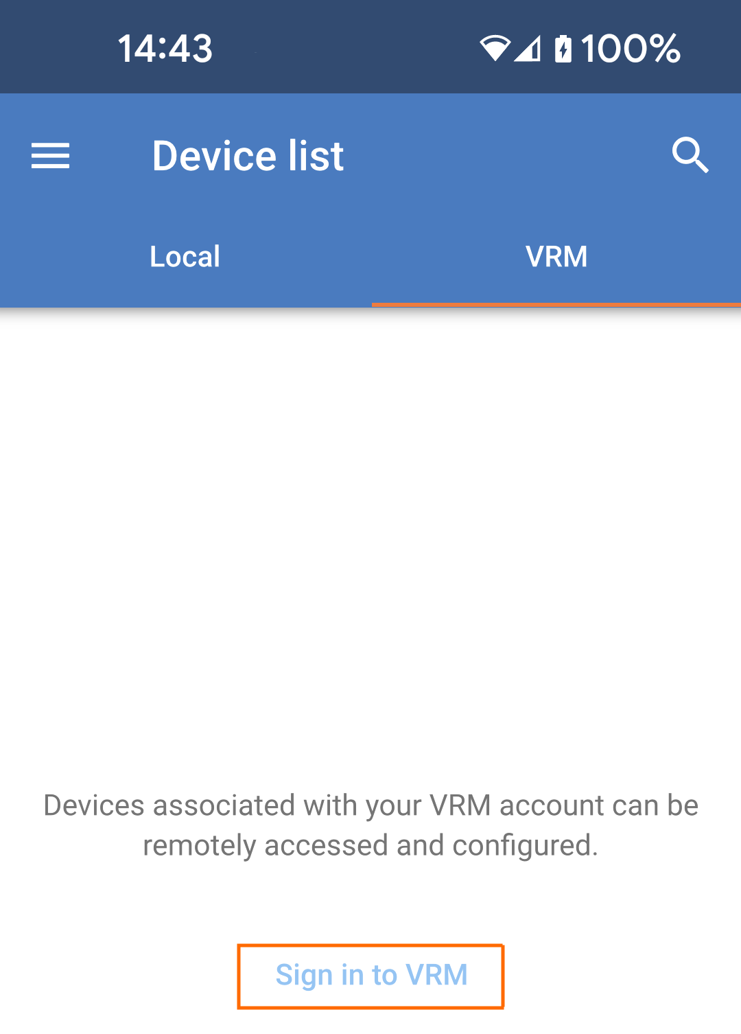

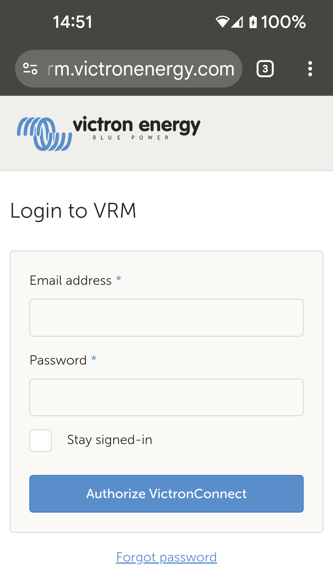

För att tillåta VictronConnect att få åtkomst till ditt VRM-konto:
En webbläsarflik öppnas.
Om du använder en surfplatta eller dator kan din webbläsare be om tillstånd att öppna VictronConnect.

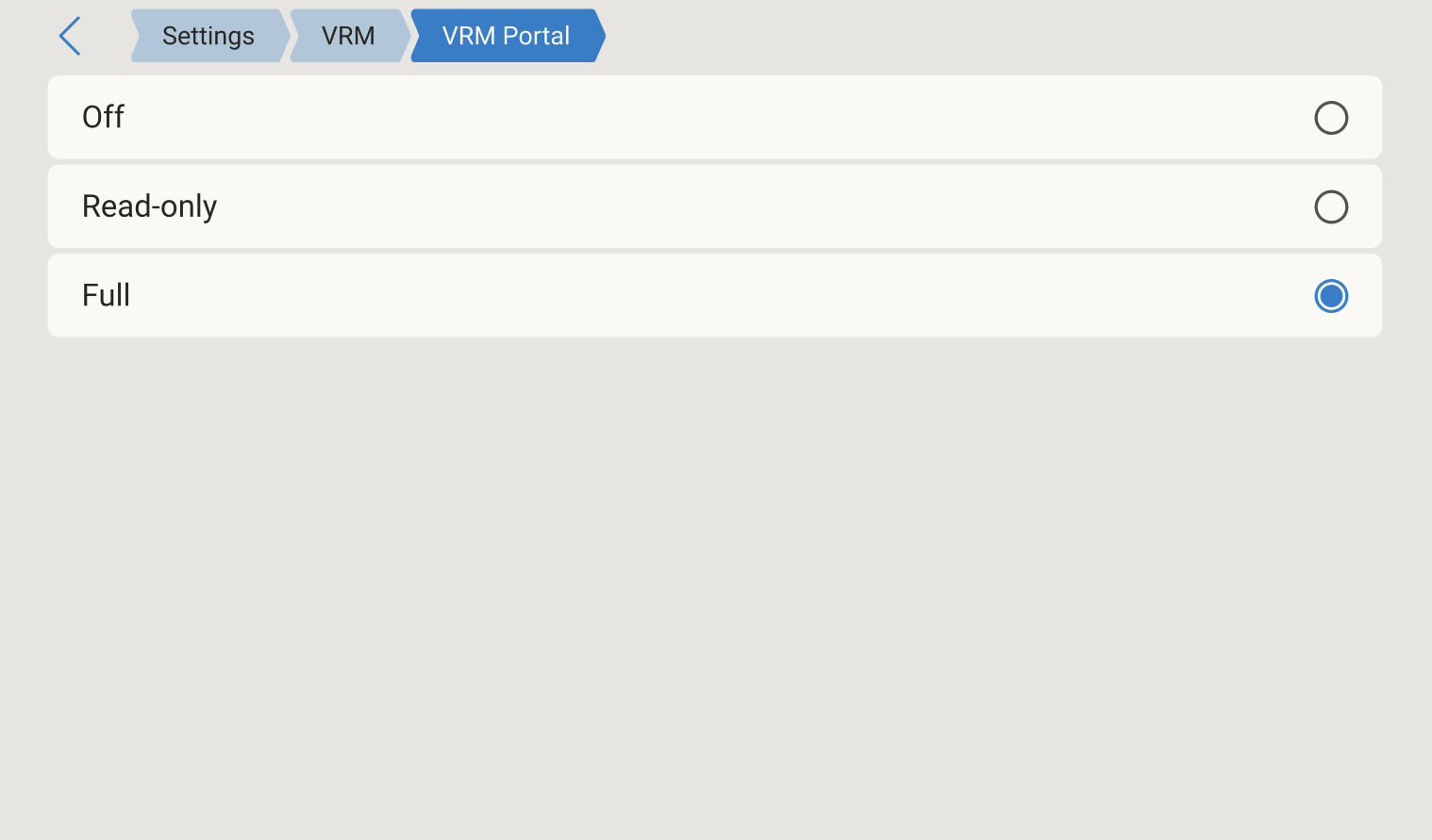

10.3.3. GX-produkt
Bekräfta att GX-produkten kör den Venus OS-programvaruversion som uppfyller eller överstiger de lägsta kraven samt uppdatera vid behov.
Din GX-enhet måste ha full tvåvägskommunikation med VRM.
TipsI det äldre gränssnittet ”GUI v1” hittar du samma inställningar under Enhetslista > Inställningar > VRM-onlineportal > VRM-portal. |

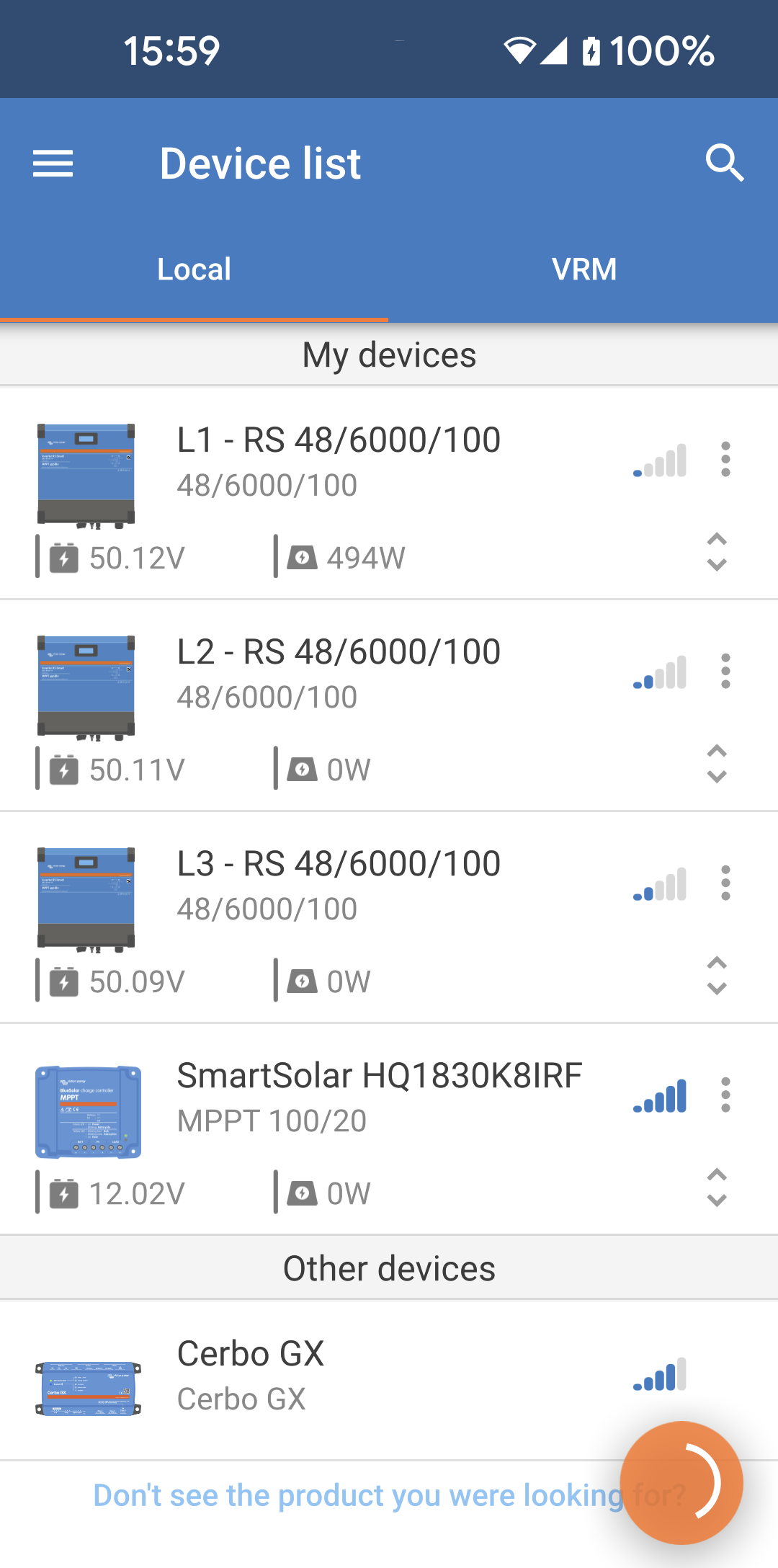

10.4. Lokal flik
Den lokala fliken visar alla produkter som är inom räckhåll för lokalt Bluetooth, på samma LAN eller fysiskt anslutna till enheten med VictronConnect (som med en VE.Direct till USB eller MK3 till USB-gränssnittskabel) |

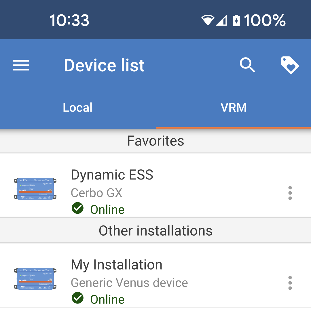

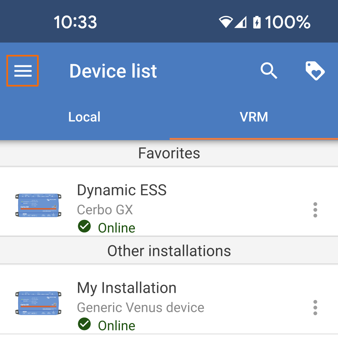

10.5. VRM-flik
VRM-fliken visar alla VRM-installationer som är knutna till VRM-användarprofilen.
VRM-fliken visar alla installationer som är knutna till den inloggade VRM-profilen. |

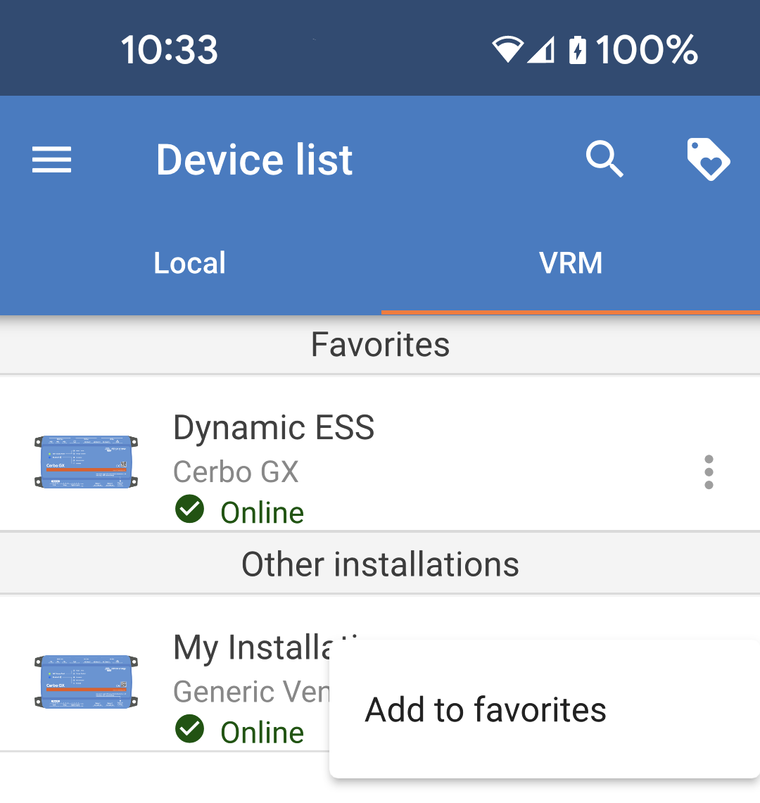

Du kan lägga till installationer som favoriter. Installationer som har lagts till i favoriter här kommer även att markeras som favoriter i VRM. På liknande sätt visas installationer markerade som favoriter i VRM i favoritsektionen här.
Installationer som redan är i dina favoriter kan tas bort genom att klicka på de tre prickarna och välja ”Ta bort från favoriter”. |
Alla installationer i listan kan väljas för att få åtkomst dess VRM-onlineportal och för att visa en lista över anslutna produkter.

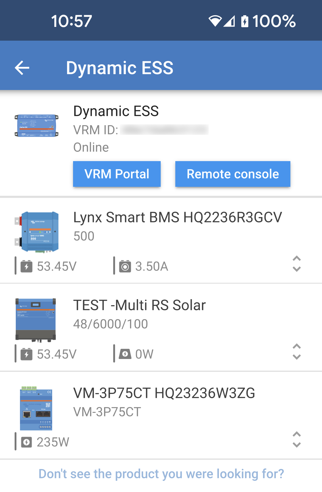

VictronConnect ansluter då till den valda installationen. |
När den är ansluten visas installationen och dess knutna produkter i listan. Lägst upp i listan visas installationsnamnet, vilket i själva verket är GX-enheten. De blåa knapparna tillåter åtkomst till VRM-portalen eller Remote Console. Alla produkter som är anslutna till GX-enheten listas under det. |

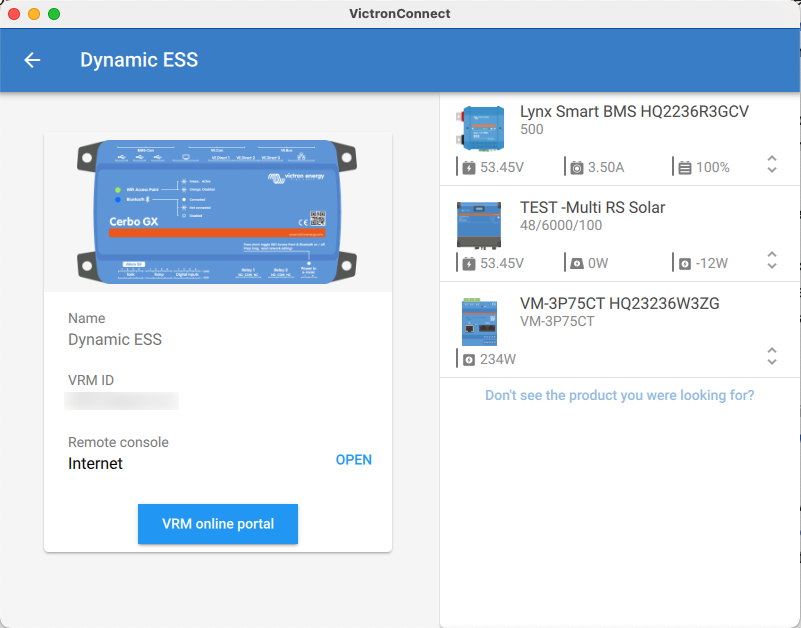

Om du använder en surfplatta eller en dator är layouten lite annorlunda, med enheterna listade till höger. |

Om du använder en surfplatta eller en dator visas enhetsfliken som en panel på höger sida av samma skärm.

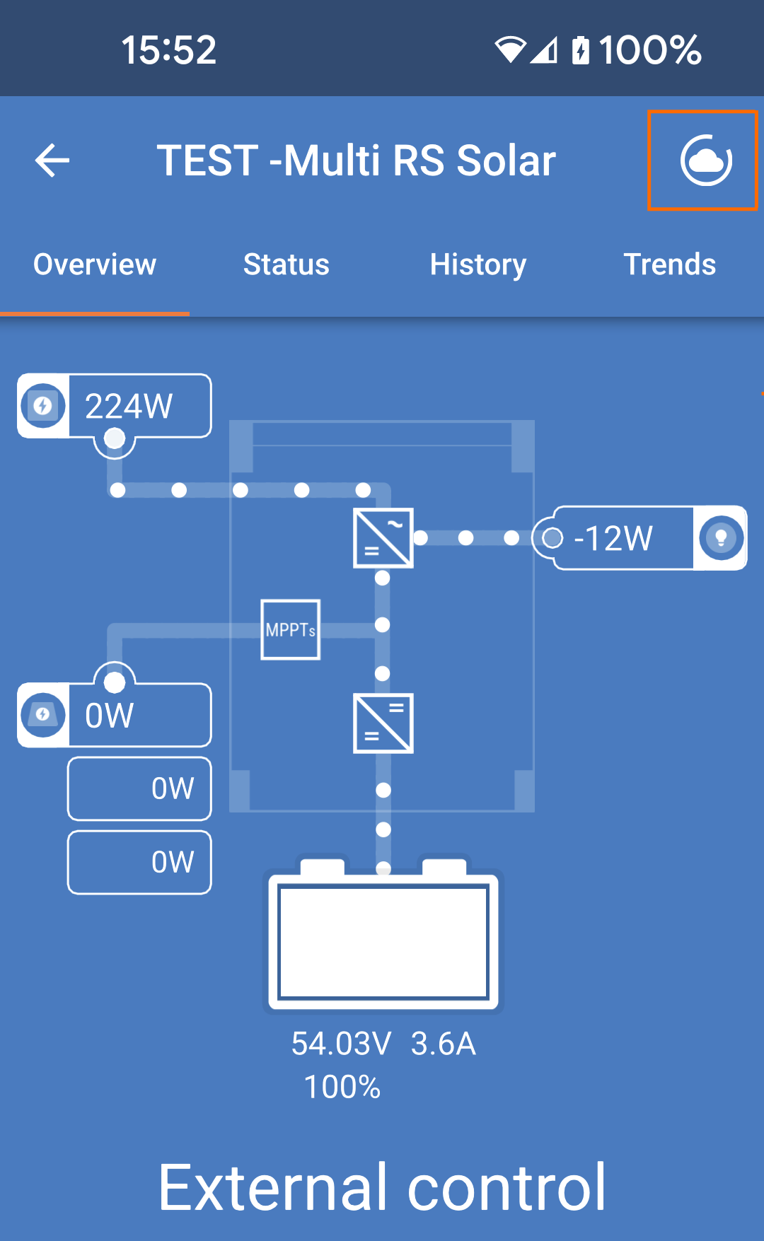

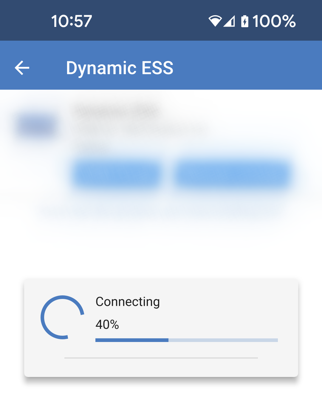

Produkten börjar laddas och du kan se att flikarna dyker upp en efter en. NoteraLaddningstiden beror på hastigheten i din internetanslutning till installationen. Inställningskugghjulet i det övre högra hörnet är inte tillgängligt förrän alla inställningar har laddats. Molnsymbolen med en animerad cirkel anger att inställningarna håller på att laddas. |
När produkten är fullständigt uppladdad visas inställningskugghjulet i det övre högra hörnet.

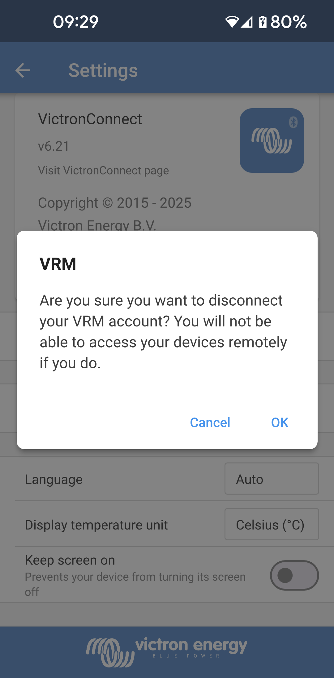

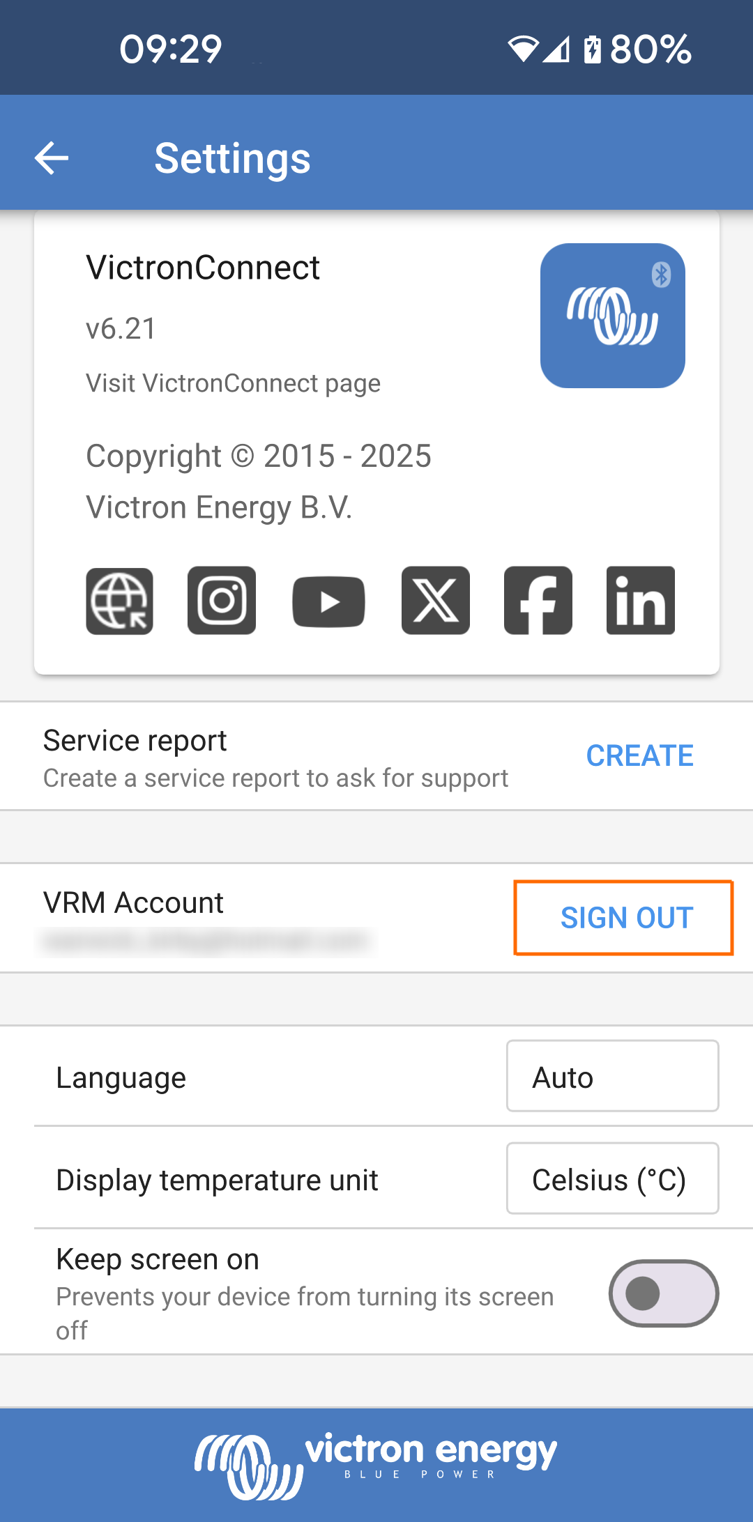

10.7. Logga ut
En utloggning inaktiverar länken mellan VictronConnect-Remote och ditt VRM-konto.
En bekräftelseruta visas.
Efter utloggningen kan inte VictronConnect längre nå fjärrinstallationer eller enheter. |
