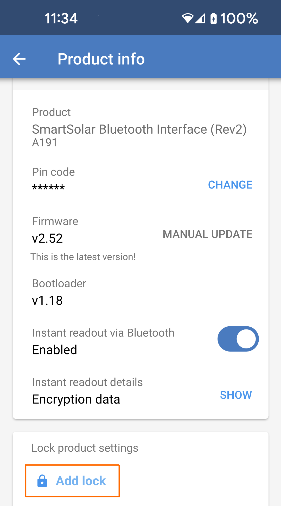

Verrouillez les paramètres critiques pour les utilisateurs finaux en une seule étape. Cliquez sur "Verrouiller les paramètres du produit" dans l’onglet d’information du produit et répétez l’opération pour tous les produits de l’installation.

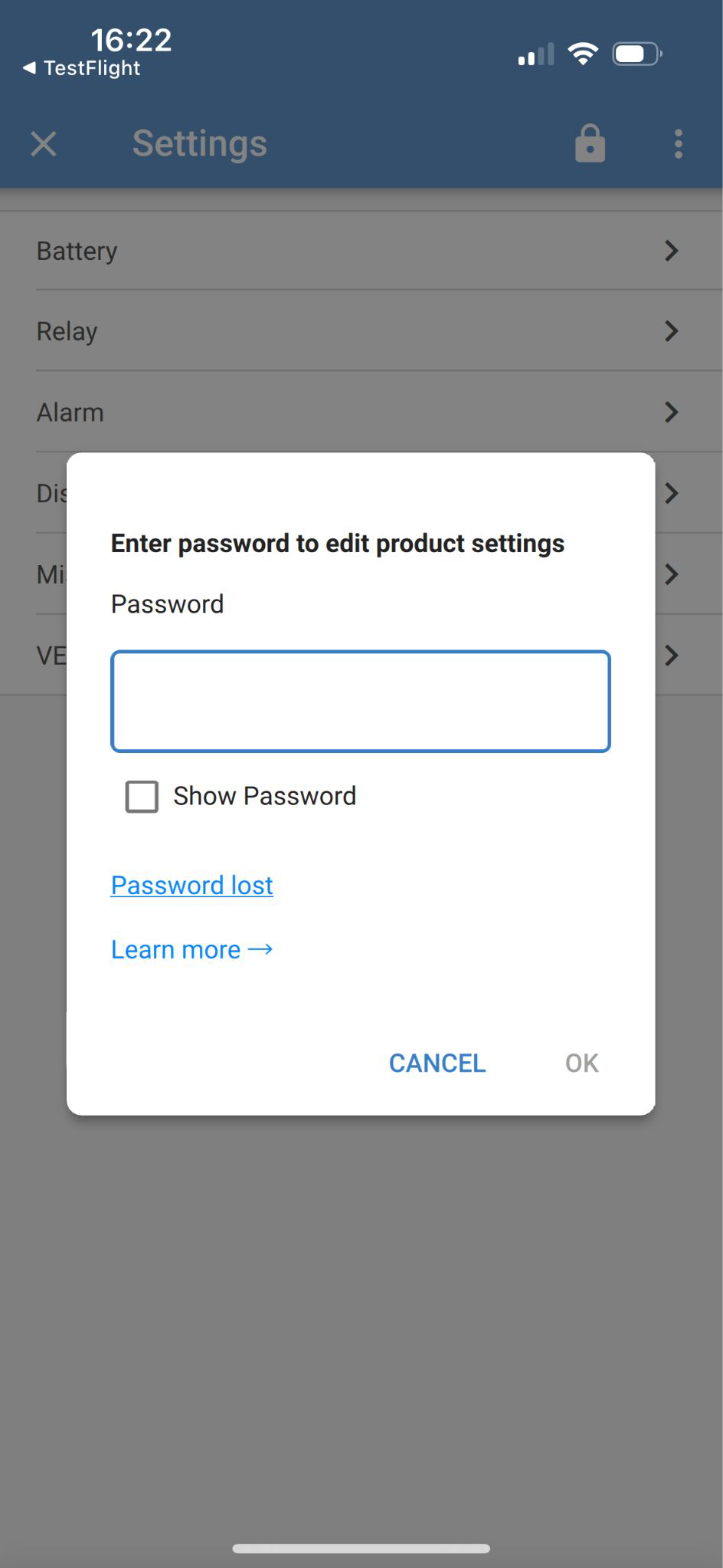

Les paramètres du produit peuvent être déverrouillés à l’aide du mot de passe. Lorsque le mot de passe est saisi, les paramètres deviennent modifiables sur l’appareil et/ou le compte VRM utilisé. Le produit reste verrouillé pour les autres appareils.

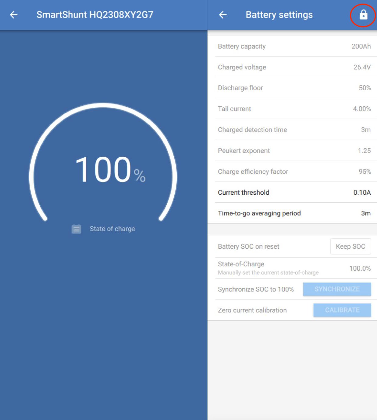

Après avoir saisi le mot de passe, les paramètres peuvent être modifiés. Mais le verrou reste en place → les paramètres restent protégés.

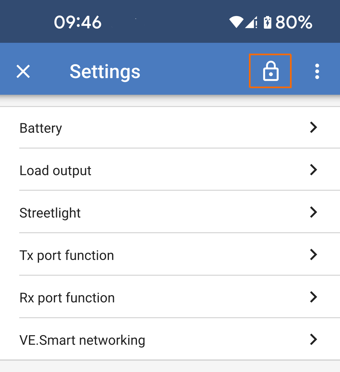

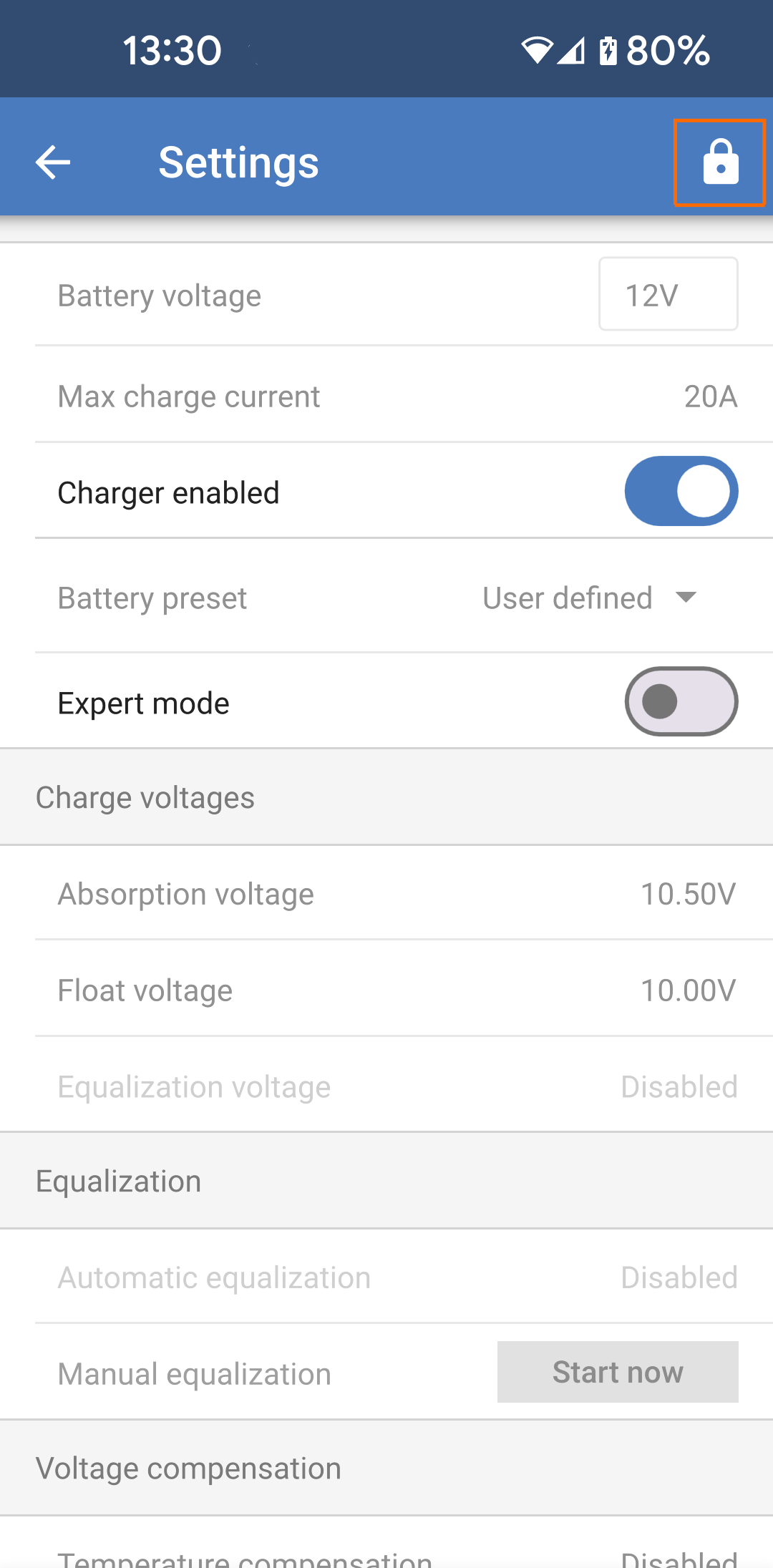

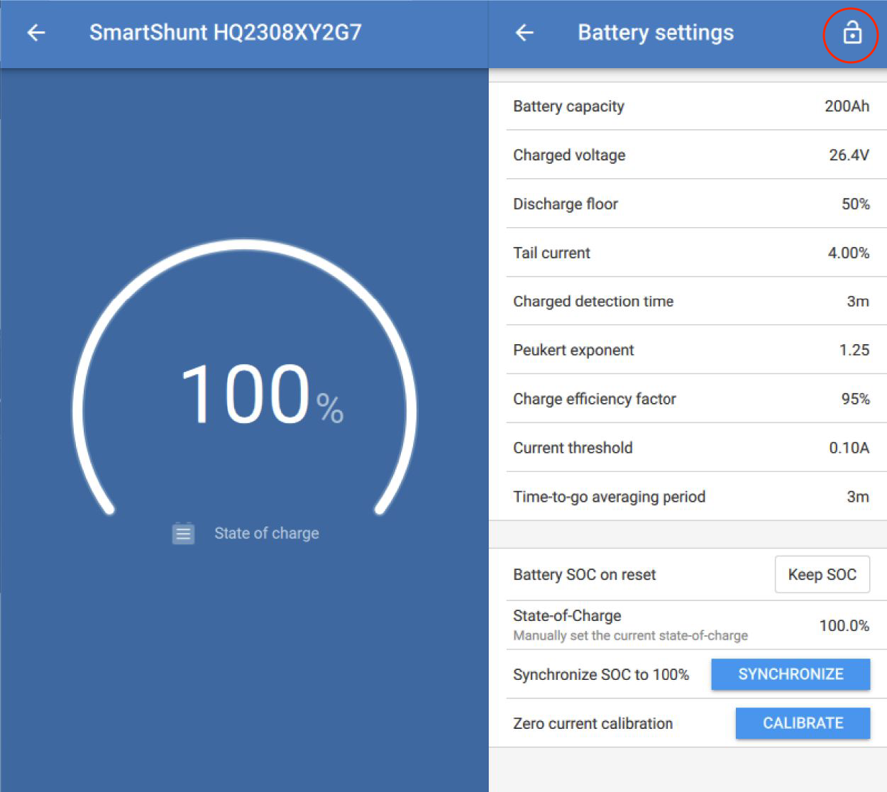

Une icône de cadenas dans VictronConnect indique que les paramètres sont protégés. Un cadenas fermé signifie que vous n’y avez pas accès, tandis qu’un cadenas ouvert signifie que les paramètres sont protégés et que vous y avez accès.

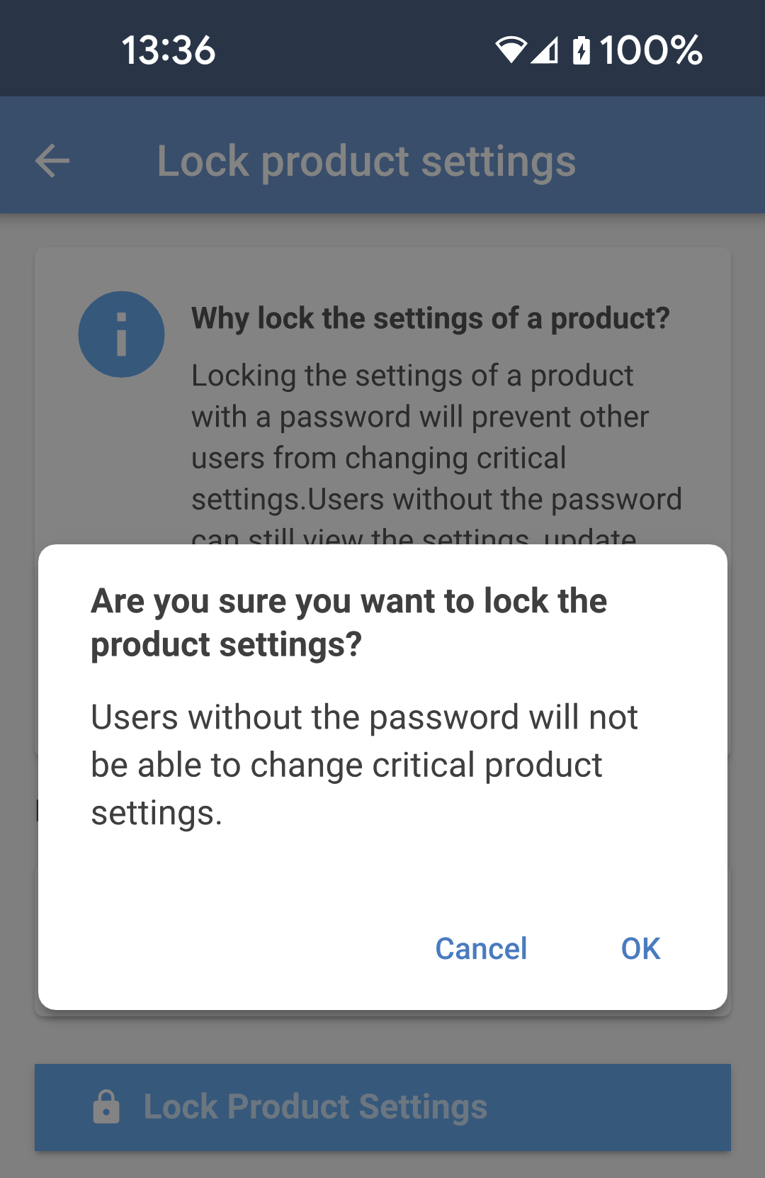

12.4.2. Comment verrouiller les paramètres
Avant de commencer, assurez-vous que l’application VictronConnect et le micrologiciel du produit sont à jour.

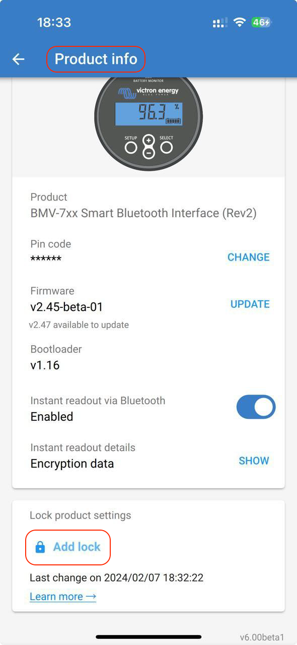

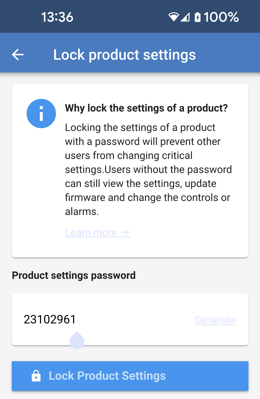

Étape 1 - Accédez à la fonction de verrouillage

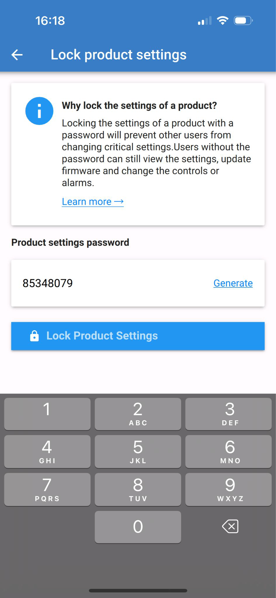

Étape 2- Choisissez le mot de passe

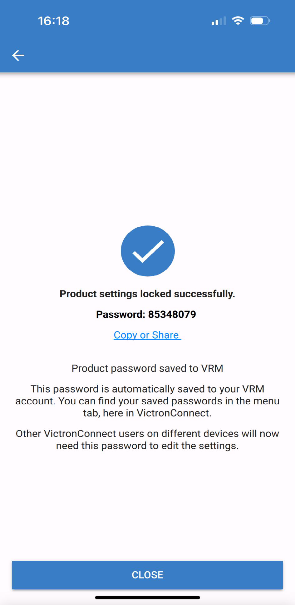

Lorsque vous cliquez sur « Générer », VictronConnect vous propose un mot de passe aléatoire. Vous pouvez également saisir votre propre code. Conseil :

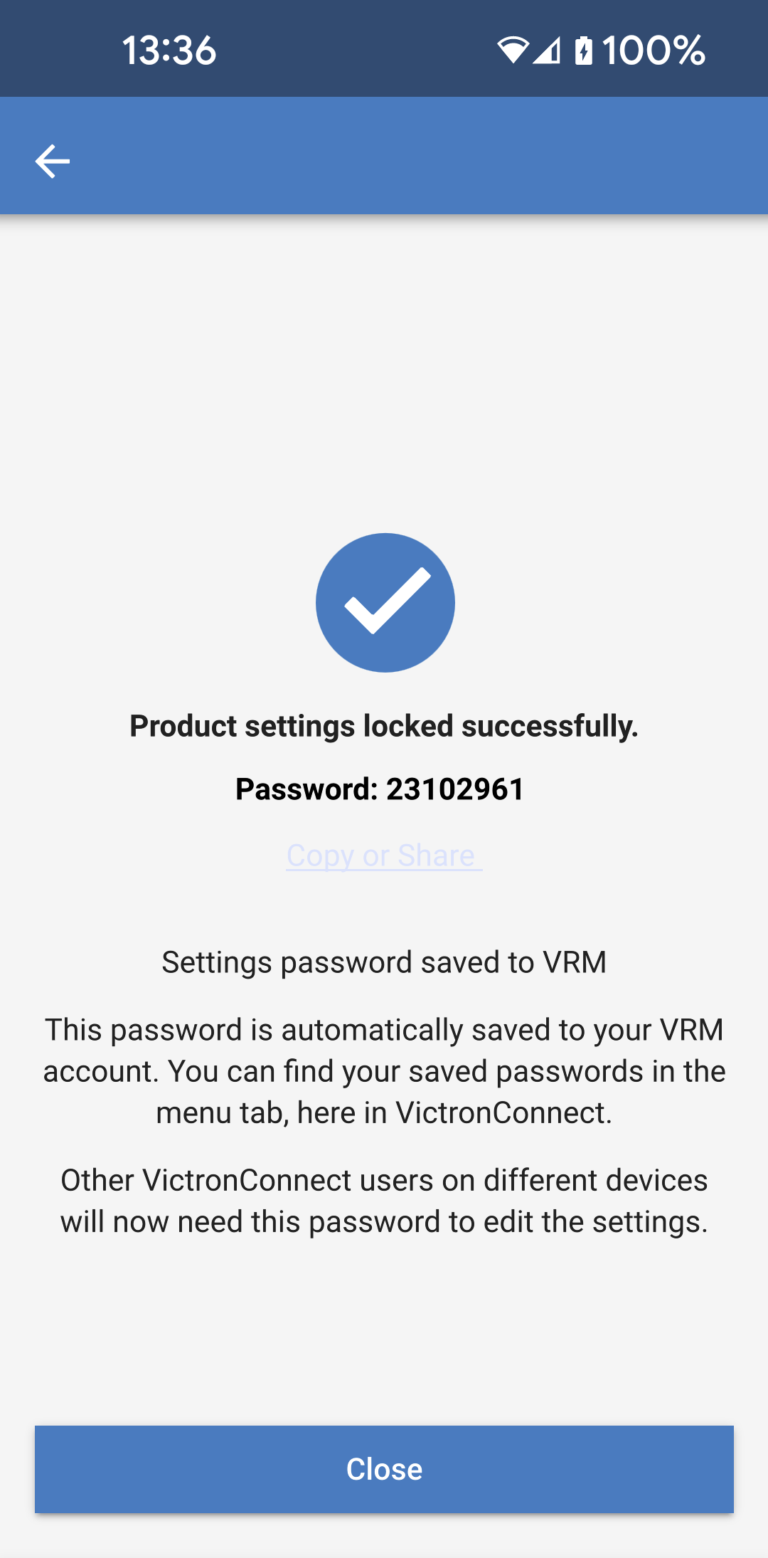

Étape 3 - Écran de confirmation

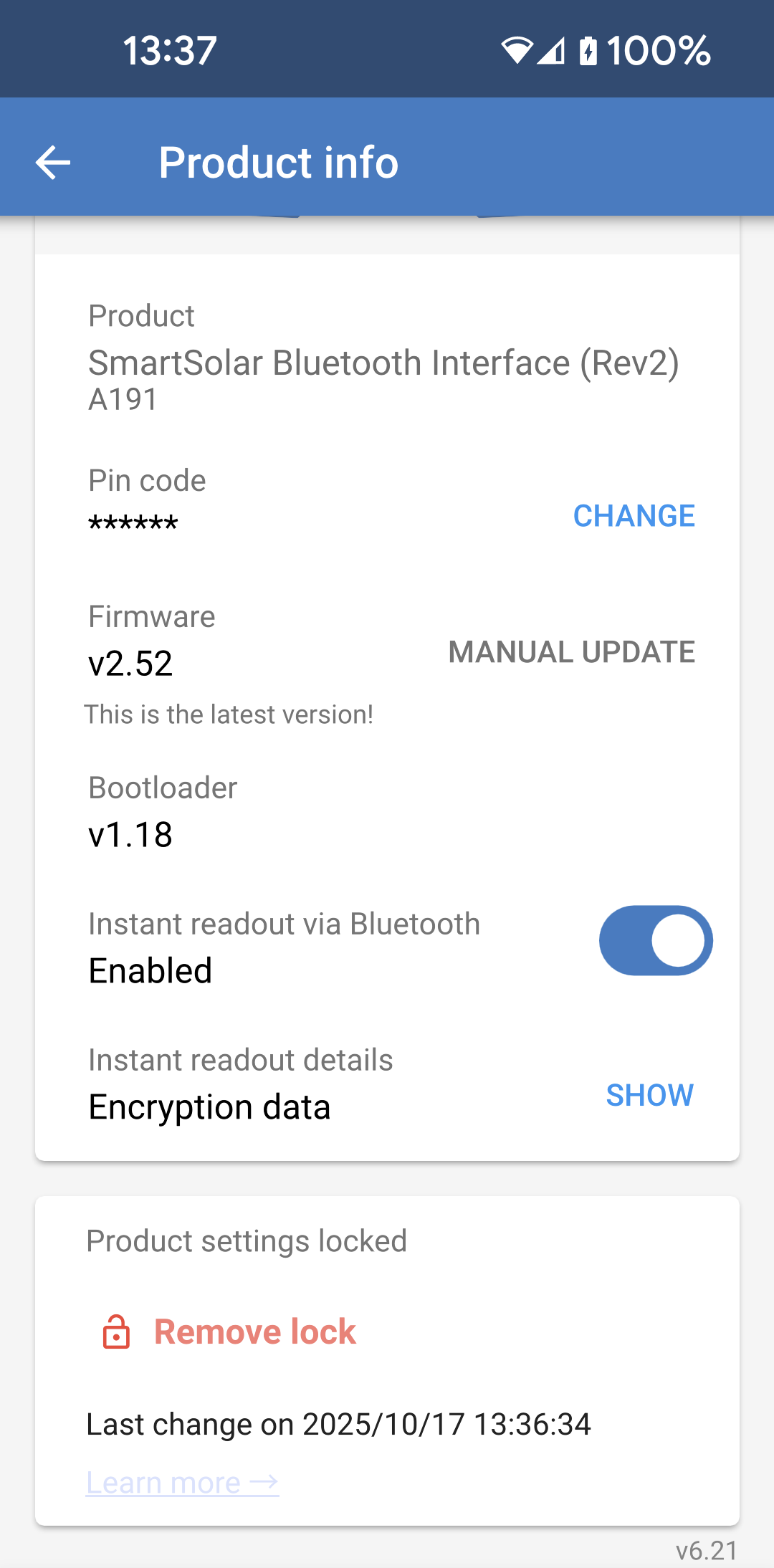

Étape 4 - Affichage du menu des paramètres

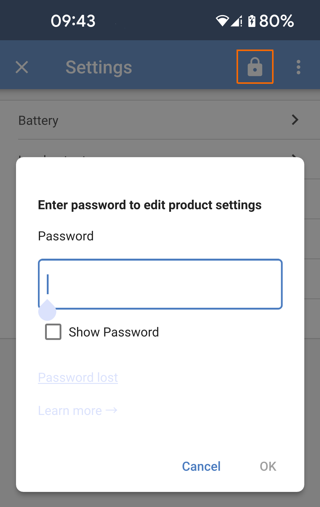

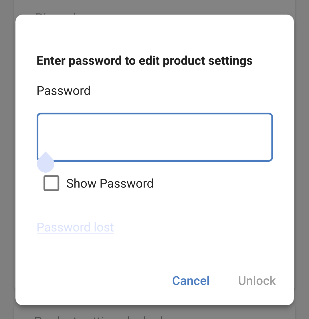

En utilisant le mot de passe défini pour un produit spécifique, un utilisateur peut accéder aux paramètres du produit.
Une fois le mot de passe saisi dans VictronConnect, il est stocké sur le téléphone et dans le compte VRM et n’a pas besoin d’être saisi à nouveau sur n’importe quel appareil connecté au compte VRM. Le produit reste verrouillé pour les utilisateurs qui tentent d’effectuer des modifications à partir d’autres appareils.

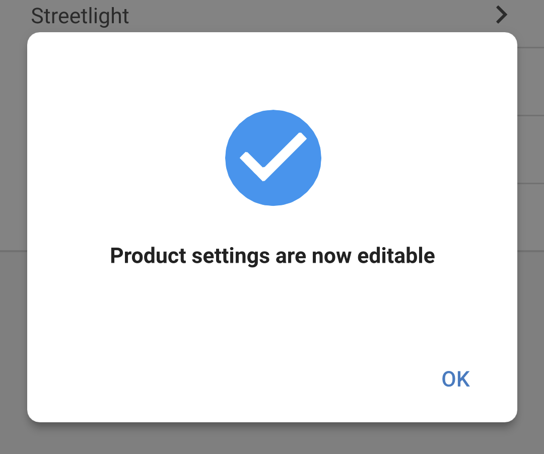

Étape 1 - Obtention de l’accès
Étape 2 - Accès accordé

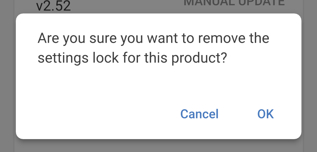

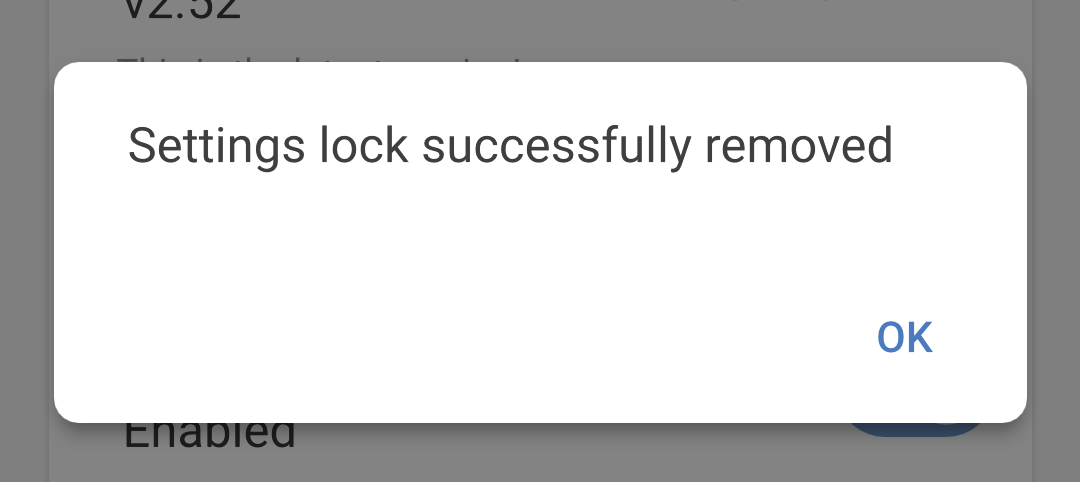

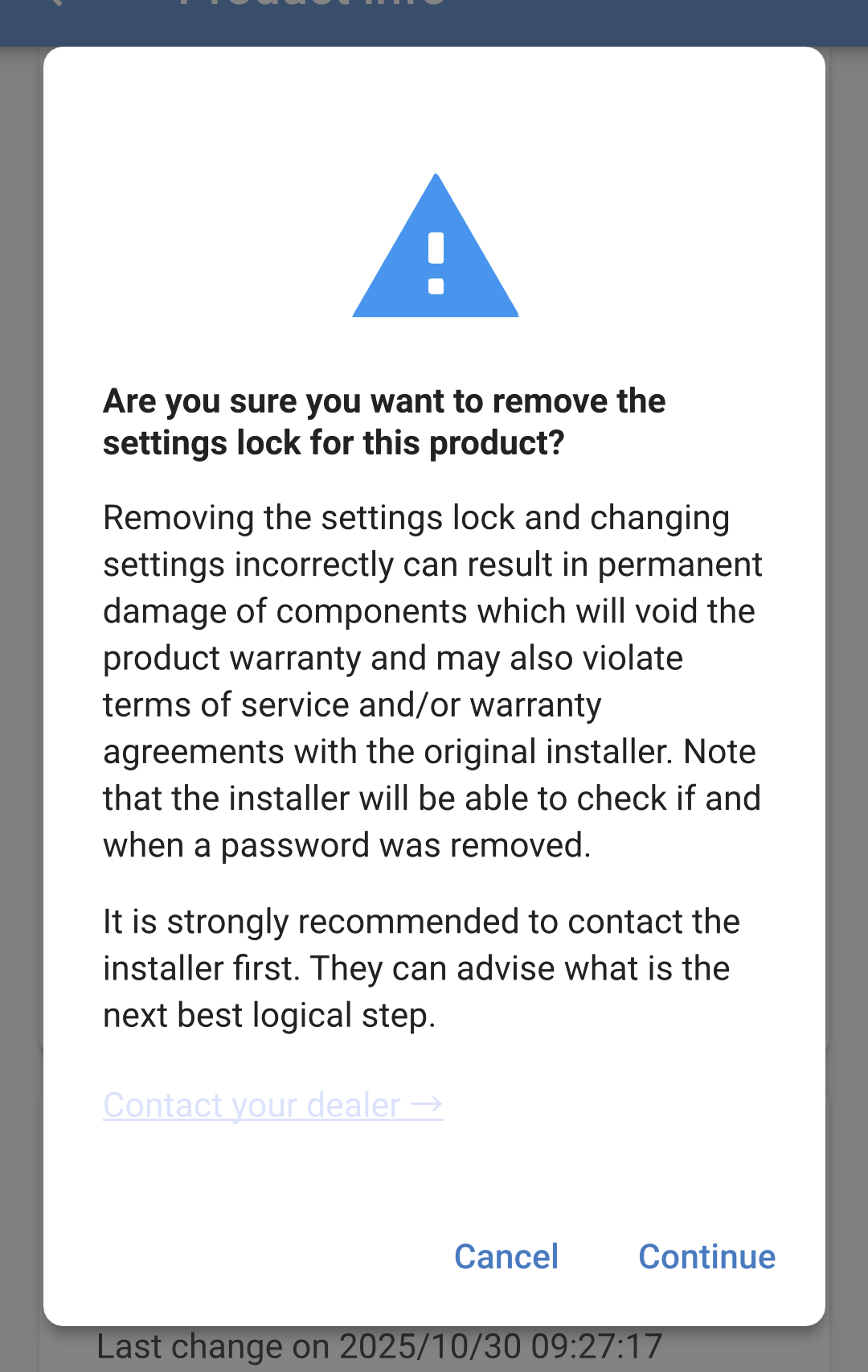

12.4.4. Comment supprimer le verrouillage des paramètres
Le verrouillage des paramètres d’un produit peut être supprimé si l’installateur n’en a plus besoin ou si l’utilisateur final a perdu son mot de passe.
Le mot de passe peut être supprimé en utilisant le code PUK du produit ou à l’aide d’un câble VE.Direct.

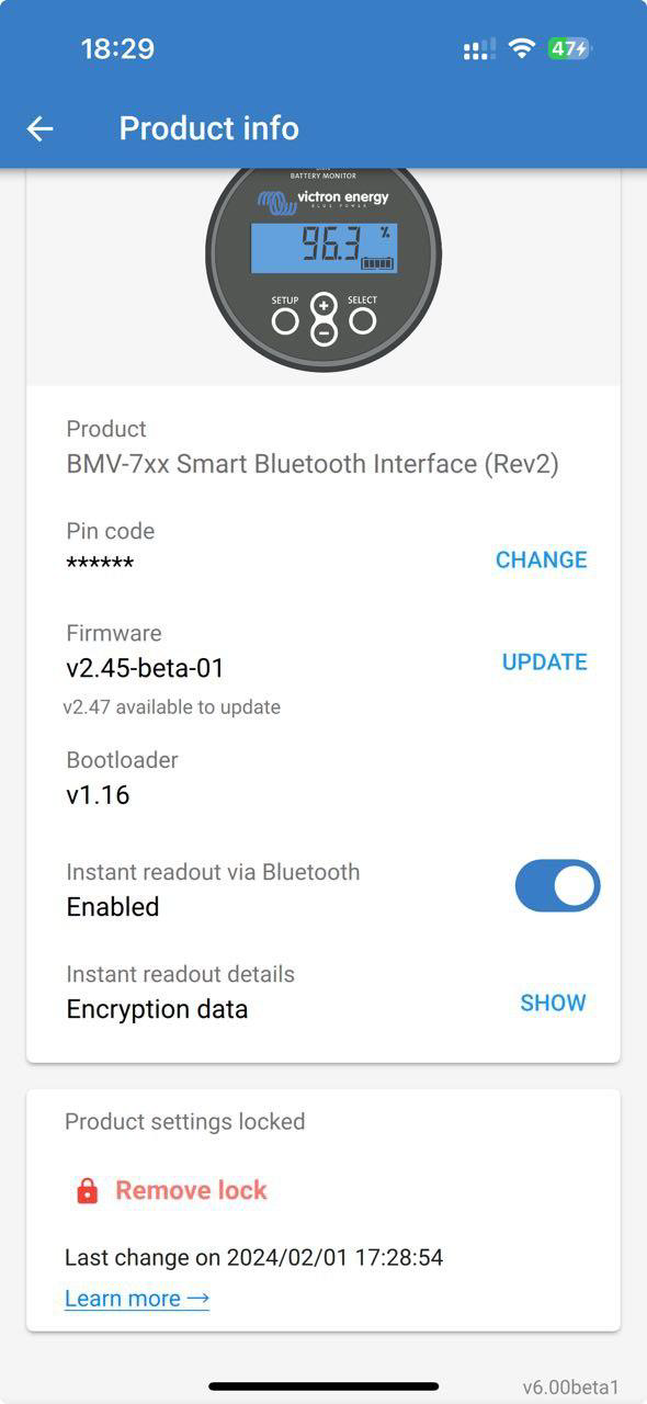

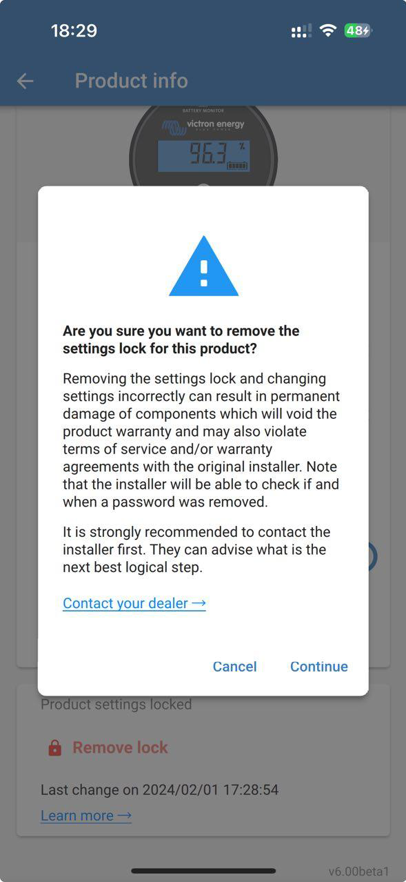

Étape 1 - Accès à la page Infos produit
Étape 2 - Confirmation de l’avertissement

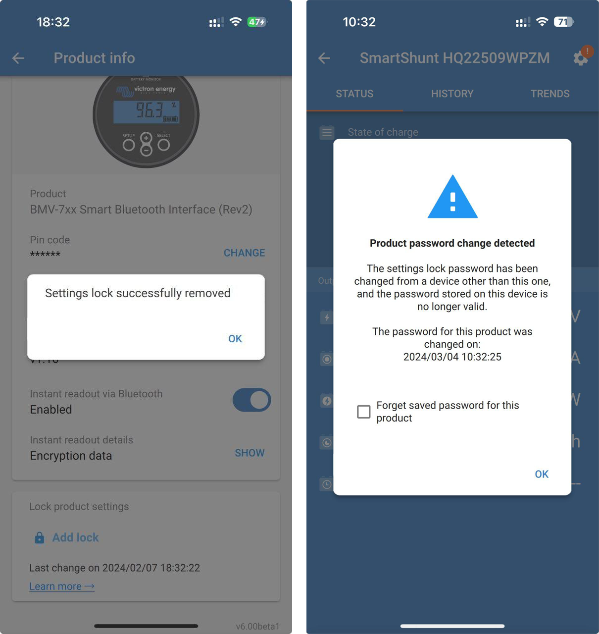

Étape 3 - Saisie du mot de passe
Phase 4 – Confirmation

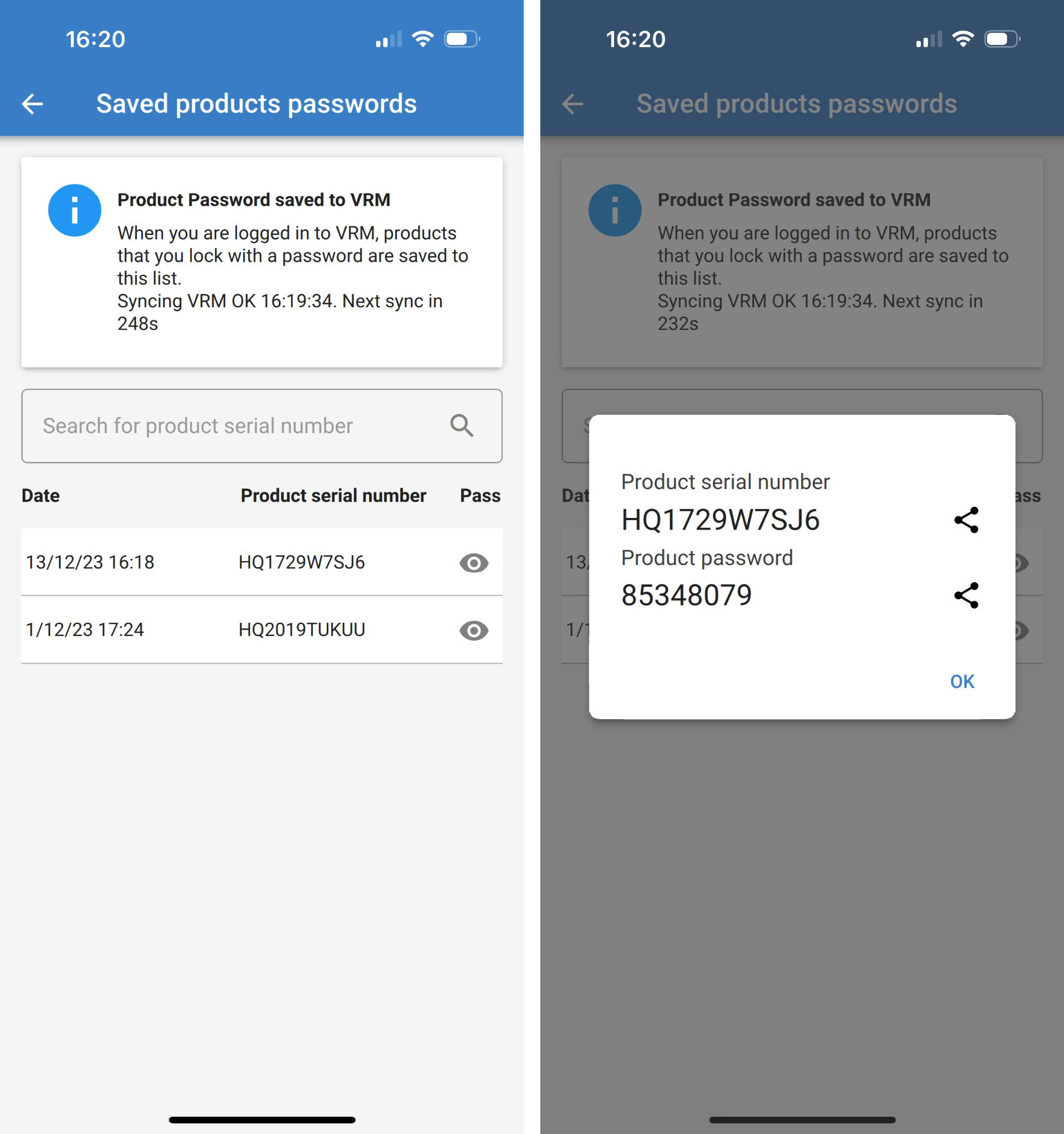

12.4.5. Gestionnaire de mots de passe intégré
Le menu principal de VictronConnect comporte une nouvelle entrée intitulée « Mots de passe produits enregistrés ». Celle-ci affiche toutes les combinaisons numéro de série/mot de passe stockées sur le téléphone. Lorsque VictronConnect est connecté au portail VRM, ces combinaisons sont automatiquement sauvegardées sur le compte utilisateur VRM et synchronisées avec vos autres téléphones ou tablettes si vous êtes connecté au même compte utilisateur VRM. Vous n’êtes pas connecté à Internet lors de la configuration d’un système ? Pas de problème, VictronConnect les stocke automatiquement en arrière-plan et vérifie régulièrement si une connexion est disponible. L’état de la synchronisation est affiché en haut de la page. Affichez ou recherchez tous les mots de passe enregistrés pour votre compte VRM dans une seule liste. Affichez et copiez facilement le mot de passe du produit pour l’envoyer à des collègues ou à des utilisateurs finaux. Visible uniquement lorsque vous êtes connecté au compte VRM d’installation. |
