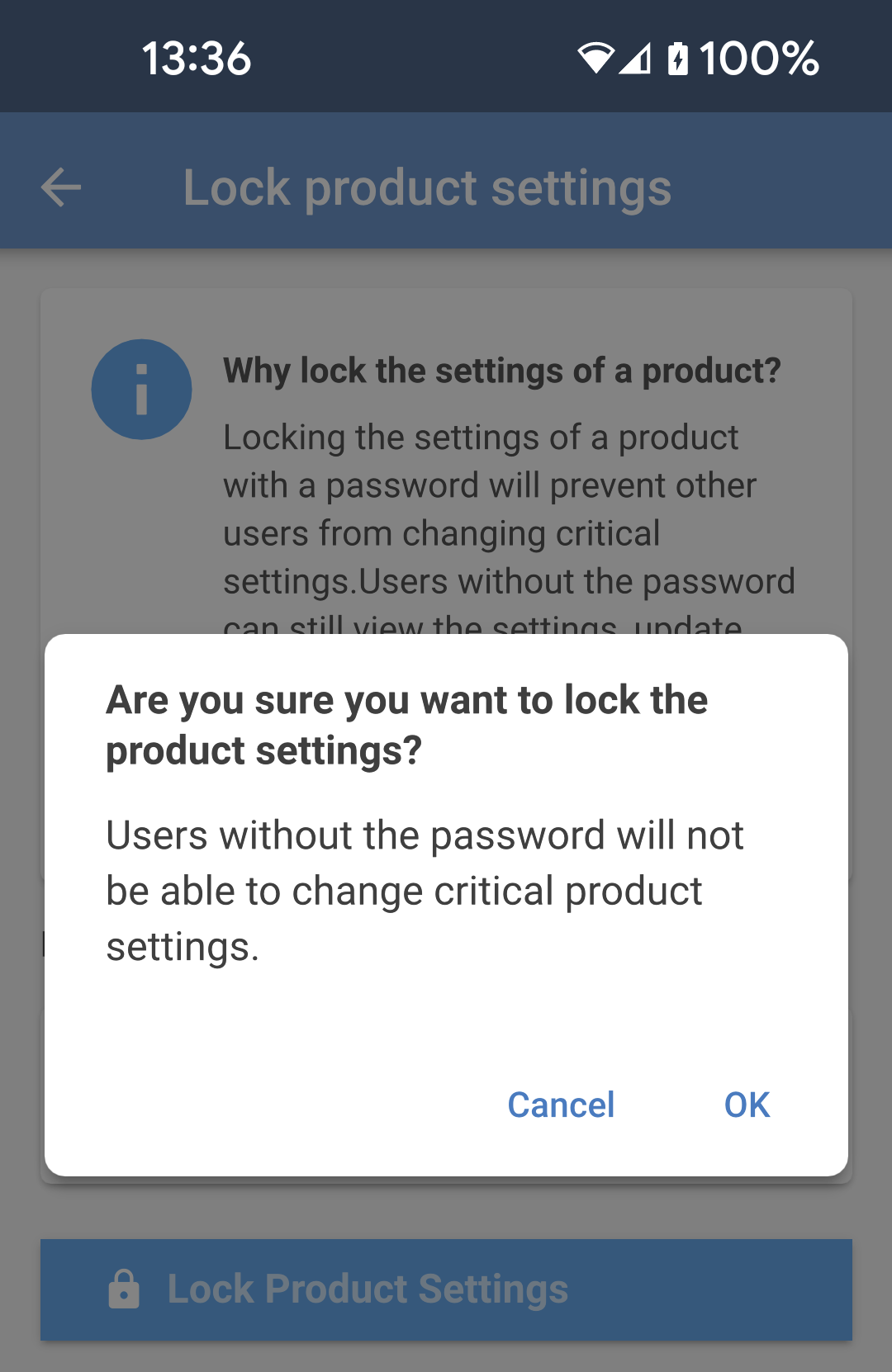

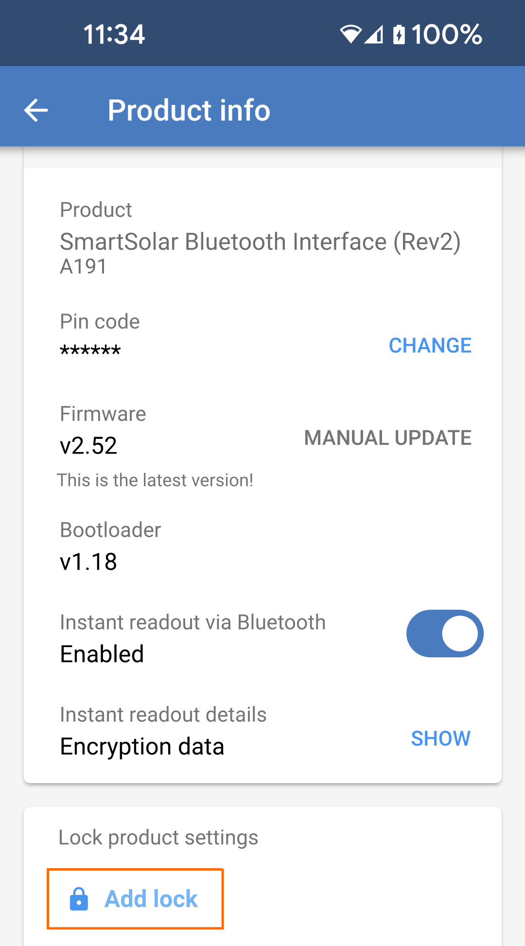

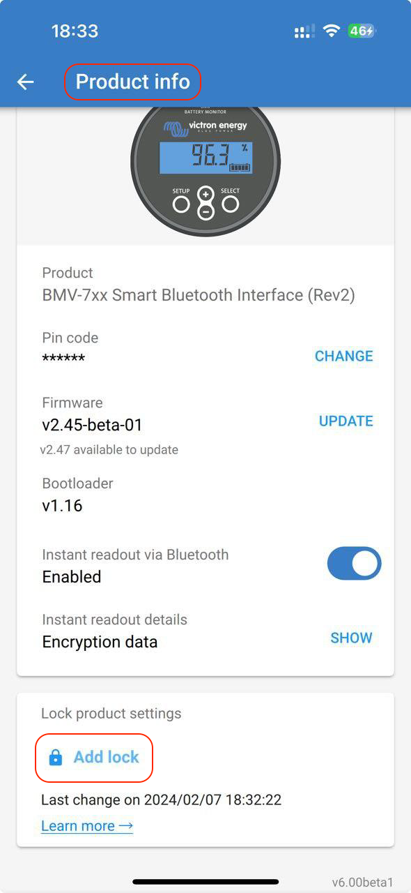

Stap 1 - Ga naar de vergrendelingsfunctie
  • Ga naar het tabblad 'Productinformatie' van het Victron-product
  • Klik op 'Vergrendeling toevoegen' om het instellen van vergrendelen van productinstellingen te starten

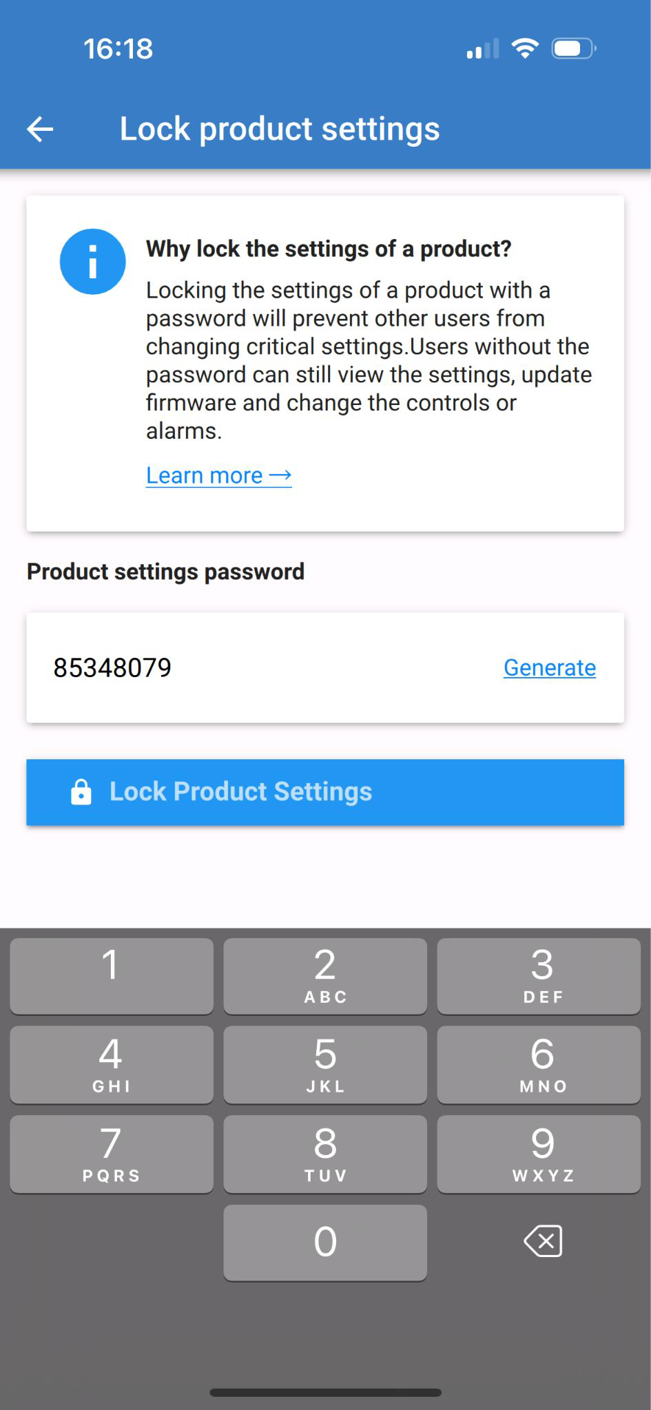

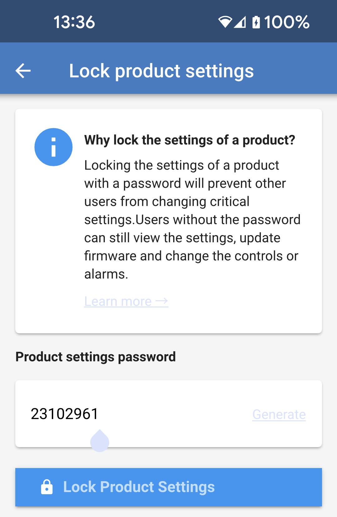

Stap 2 - Kies het wachtwoord
Als er op 'Genereren' geklikt wordt, suggereert VictronConnect een willekeurig wachtwoord. Als tweede mogelijkheid kan er een eigen code ingevoerd worden.
Tips:
  • De kopiëren toets kan gebruikt worden om het wachtwoord te kopiëren en het te gebruiken voor andere Victron-producten in hetzelfde systeem, die met hetzelfde wachtwoord vergrendeld moeten worden.
  • Gebruik hetzelfde wachtwoord niet voor alle installaties.
  • Het wachtwoord wordt automatisch opgeslagen op de telefoon en in VRM gebruiker, dus geen zorgen te als de telefoon of tablet verloren gaat.

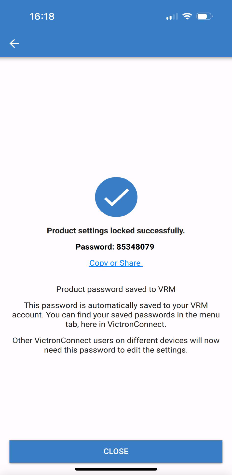

Stap 3 - Bevestigingsscherm
  • De productinstellingen zijn nu vergrendeld voor andere gebruikers
  • Klikken op 'Sluiten' gaat terug naar het product

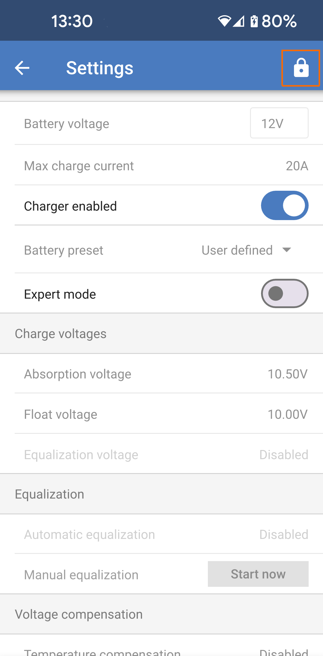

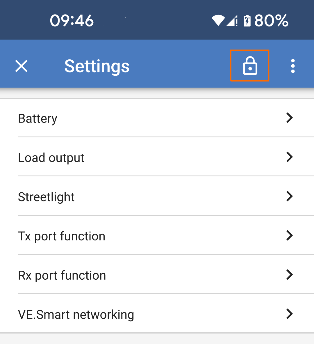

Stap 4 - Het instellingenmenu bekijken

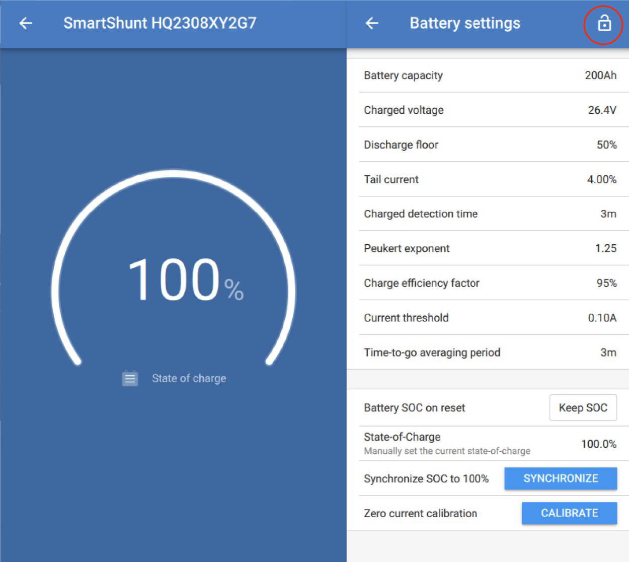

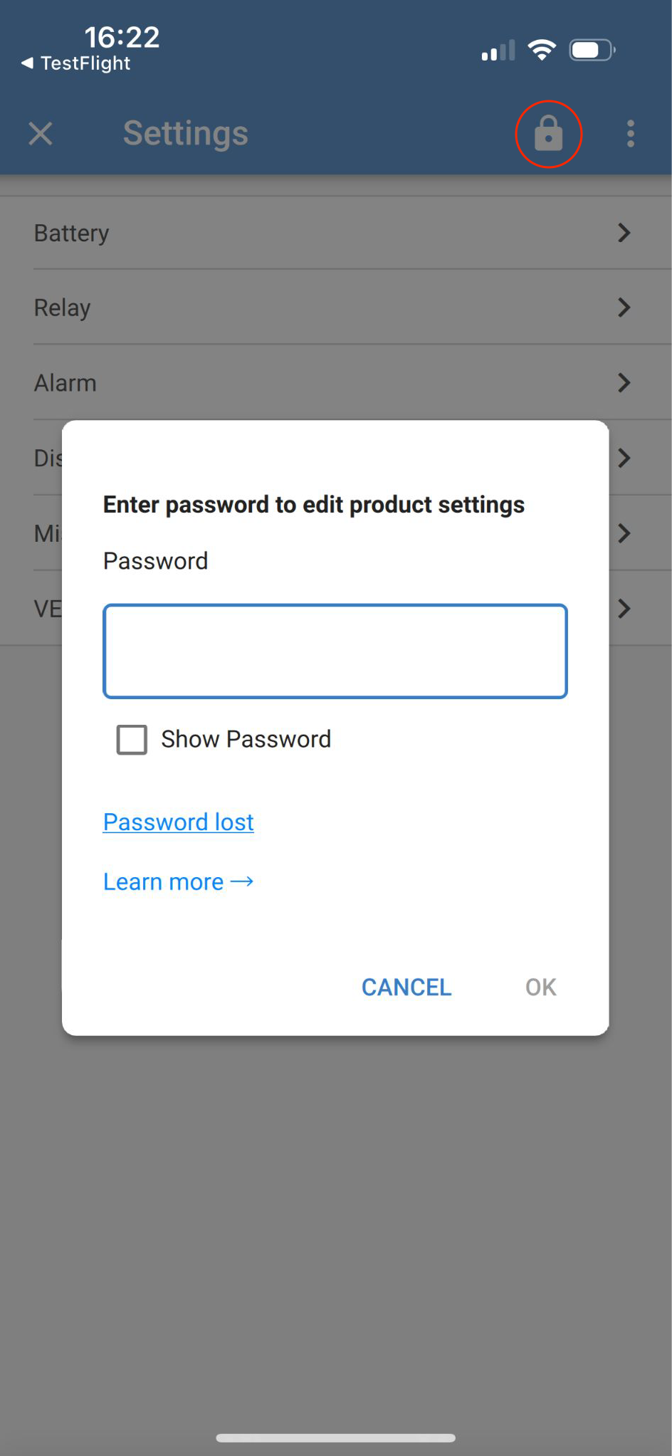

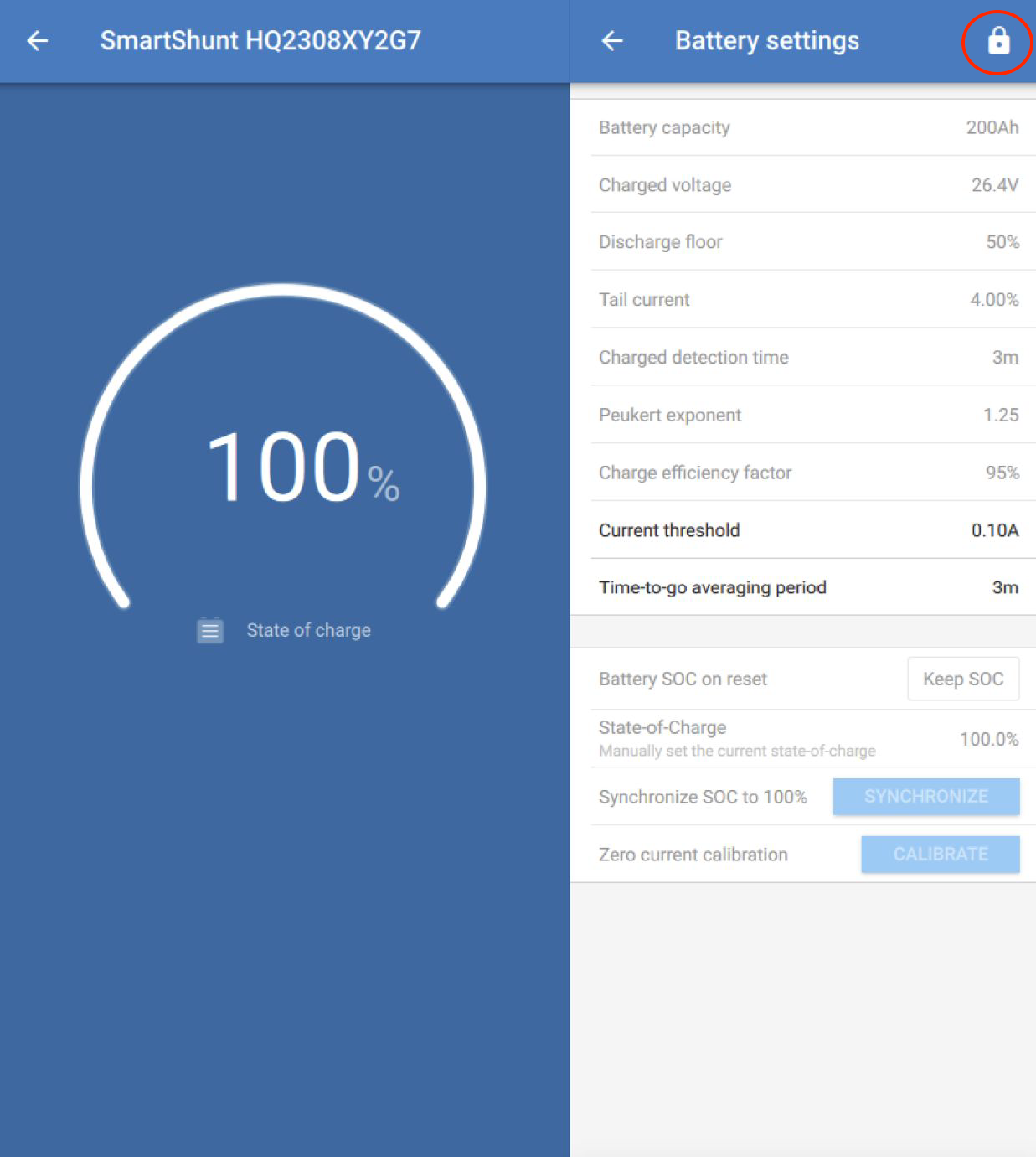

  • Nu de productinstellingen vergrendeld zijn, wordt een vergrendelingsicoon getoond in de rechterbovenhoek van het productinstellingenscherm.
  • Druk op het vergrendelingsicoon om het wachtwoord in te voeren en de instellingen te ontgrendelen. Raadpleeg de volgende sectie voor meer informatie.
  • Instellingen zijn niet bewerkbaar zolang de productinstellingen vergrendeld zijn.
  • Bepaalde instellingen blijven bewerkbaar door de gebruiker. Dit is van toepassing op de meeste onschadelijke instellingen en/of zijn gerelateerd aan gebruikersvoorkeur.

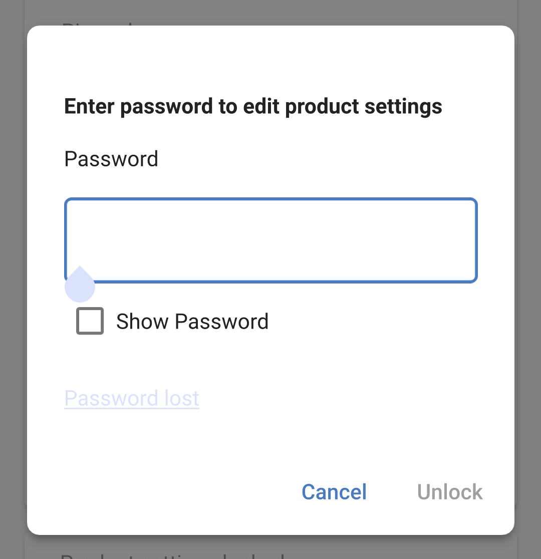

12.4.3. Hoe ontgrendelen
Door het wachtwoord te gebruiken dat ingesteld was voor een specifiek product kan een gebruiker toegang krijgen tot de productinstellingen.
Als het wachtwoord in VictronConnect ingevoerd is, wordt het bewaard op de telefoon en in VRM en hoeft het niet opnieuw ingevoerd worden op om het even welk apparaat, dat ingelogd is in de VRM gebruiker. Het product blijft vergrendeld voor gebruikers die proberen wijzigingen aan te brengen vanuit andere apparaten.
Stap 1 - Toegang krijgen

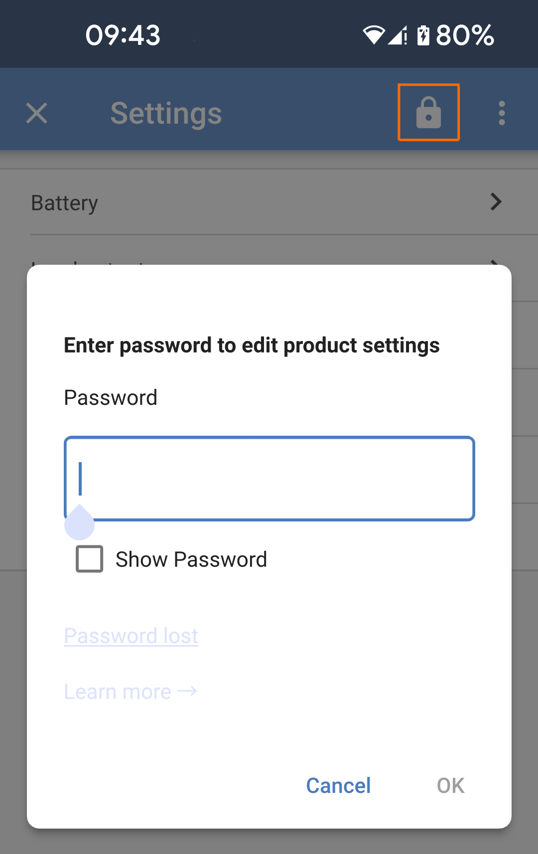

  • Na verbinding te maken met een vergrendeld product is er het vergrendelingsicoon bovenaan rechts. Klik op dat icoon om te ontgrendelen.
  • Voer het wachtwoord van 8 cijfers in om de instellingen te ontgrendelen.
  • Klikken op de 'Wachtwoord verloren'-link start het wachtwoord verloren proces. VictronConnect herinnert de gebruiker er eerst aan contact op te nemen met de installateur. Na verder klikken kan de gebruiker het wachtwoord verwijderen door de PUK code in te voeren of door verbinding te maken via een VE.Direct-kabel.
  • De 'Meer weten' link opent deze sectie in de VictronConnect-handleiding.

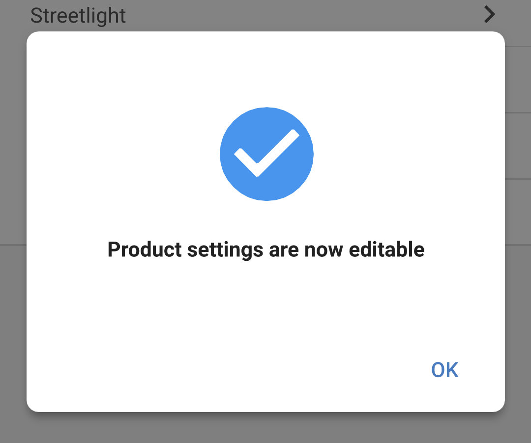

Stap 2 - Toegang toegekend
  • Het vergrendelingsicoon is nu open, het betekent dat de instellingen bewerkt kunnen worden.

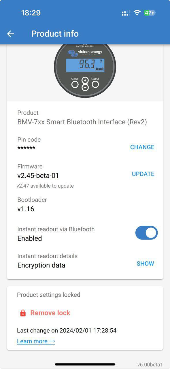

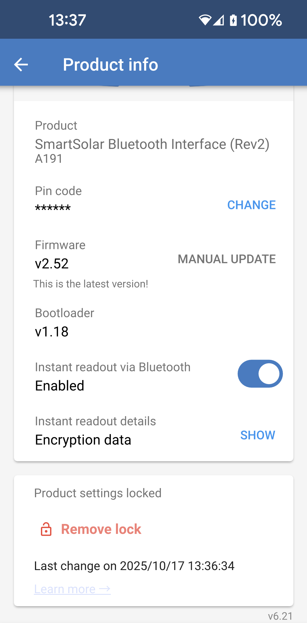

Stap 1 - Ga naar de Productinformatiepagina
  • Verwijder de instellingen vergrendeling van het product door te klikken op 'Verwijder vergrendeling' onderaan de pagina.

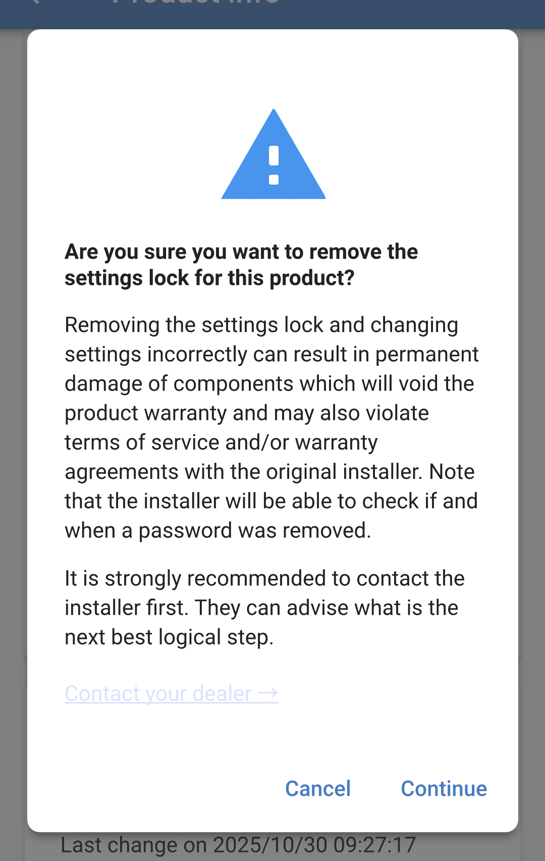

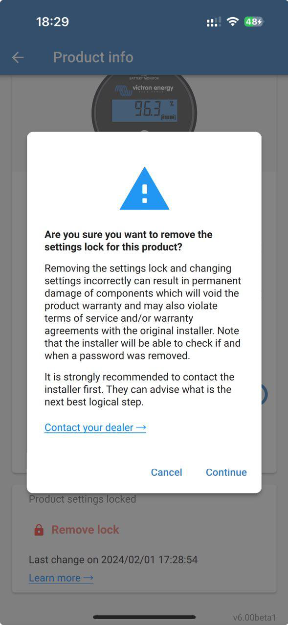

Stap 2 - Registreer de waarschuwing
  • De gebruiker ziet eerst een waarschuwing die uitleg verschaft over waarom ze contact moeten nemen met de installateur van het systeem en ze de vergrendeling niet moeten verwijderen.
  • De waarschuwing vermeldt ook dat het verwijderen van de vergrendeling opgemerkt zal worden door de installateur, net zoals het verwijderen van een verzegeling.
  • Vind de contactgegevens van de leverancier via het productserienummer op de Victron Support-web pagina's door te klikken op de 'Neem contact op met de leverancier' link.
  • Klik op 'Verdergaan om verder te gaan met het verwijderen van de vergrendeling.

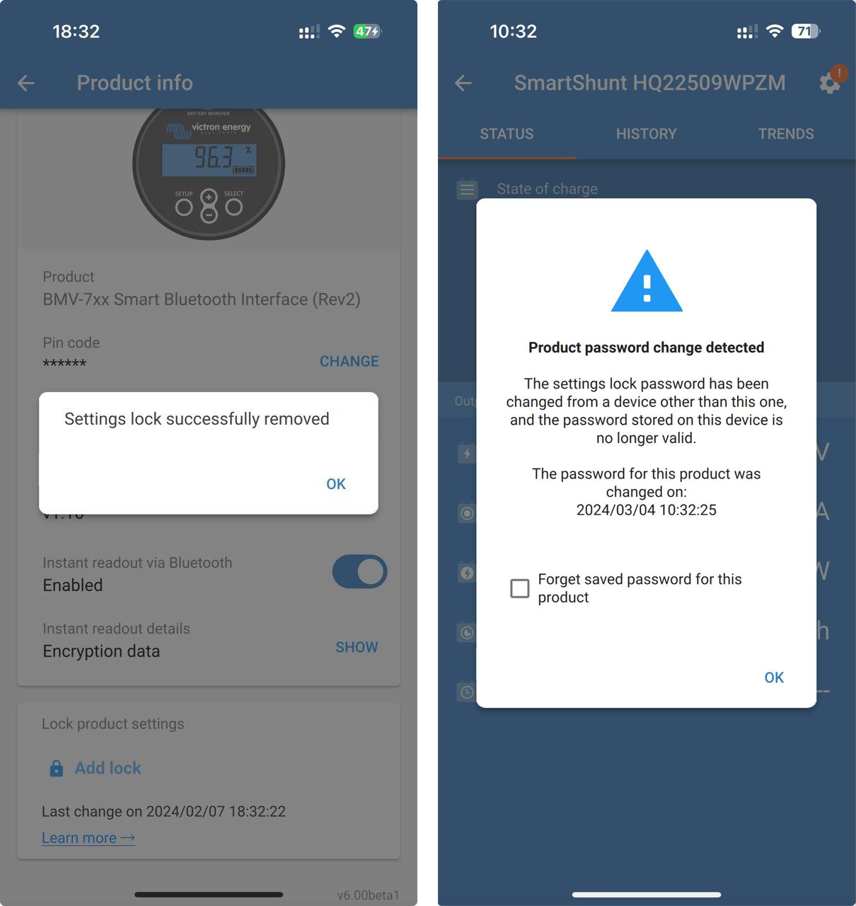

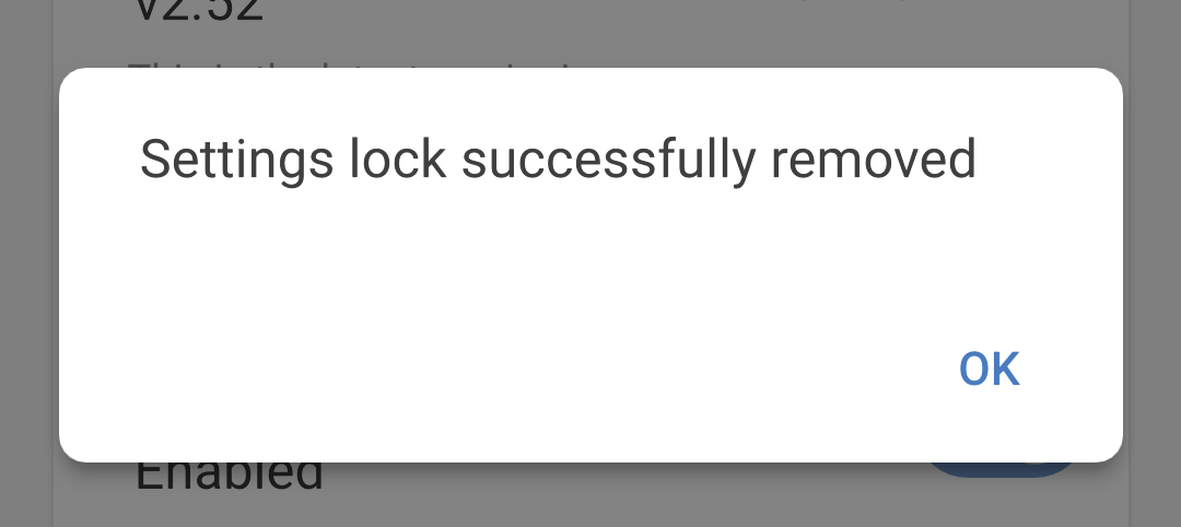

Stap 4 - Bevestiging
  • De vergrendeling wordt nu verwijderd.
  • Het tijdstip en de datum wanneer de vergrendeling verwijderd werd, wordt bewaard en is zichtbaar voor de gebruiker
  • Bij opnieuw verbinding maken voor de eerste keer ontvangt de installateur een waarschuwing.

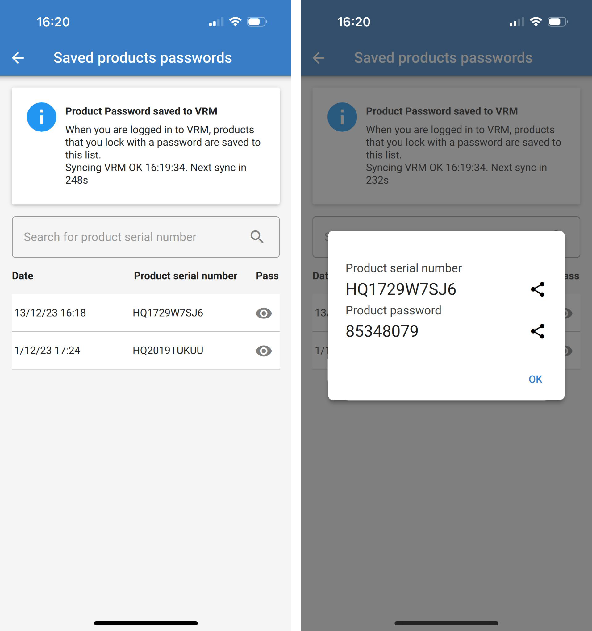

In het hoofd VictronConnect-menu is er een nieuwe invoer met de naam 'Bewaarde productwachtwoorden'.
Het toont alle serienummer/wachtwoordcombinaties, die op de telefoon bewaard worden
Als VictronConnect in VRM ingelogd is, dan worden deze automatisch bewaard bij de VRM gebruiker en gesynchroniseerd met de andere telefoons of tablets indien ingelogd in dezelfde VRM gebruiker.
Niet verbonden met het internet tijdens het opstellen van een systeem? Geen probleem - VictronConnect bewaart ze automatisch op de achtergrond en controleert regelmatig of er verbinding is. De sync-status wordt bovenaan de pagina weergegeven.
Bekijken of zoeken van alle bewaarde wachtwoorden voor de VRM gebruiker in één lijst.
Raadpleeg en kopieer makkelijk het productwachtwoord om naar collega's of eindgebruikers te sturen. Alleen zichtbaar indien ingelogd in de installerende VRM gebruiker.
