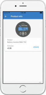

Hur kan jag se vilken fast programvaruversion som är tillgänglig?
Anslut först produkten och gå sen till produktinfo-sidan. Under den fasta programvaruversionen ser du en text med information om du använder den senast tillgängliga versionen eller om det finns en uppdatering tillgänglig. Om en ny version är tillgänglig kan du starta uppdateringsprocessen genom att trycka på knappen ”Update” (uppdatera).
Vissa fasta programvaruversioner är obligatoriska. När du ansluter till produkten uppmanar VictronConnect dig att omedelbart uppdatera om det finns en obligatorisk version tillgänglig.
Eller, öppna demobiblioteket och välja produkten om du inte befinner dig i närheten av den. Produktinfo-sidan visar den senast tillgängliga versionen som levereras med VictronConnect.

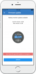

Efter att du har anslutit din produkt kontrollerar VictronConnect automatiskt om det finns en obligatorisk uppdatering tillgänglig, och i så fall, guidar appen dig genom uppdateringsprocessen innan du kan göra något annat.
Om en uppdatering finns tillgänglig men inte är obligatorisk kan du se din produkts översiktssida men du kan inte ändra några inställningar och inställningssidan kommer att uppmana dig att uppdatera produkten. Du kan starta uppdateringen till den senaste versionen via dialogen på inställnings-sidan eller genom att gå till produktinfo-sidan och trycka på uppdateringsknappen.
En uppdatering av fast programvara - om tillgänglig - måste utföras för att kunna ändra inställningar på din Victron-produkt med VictronConnect.

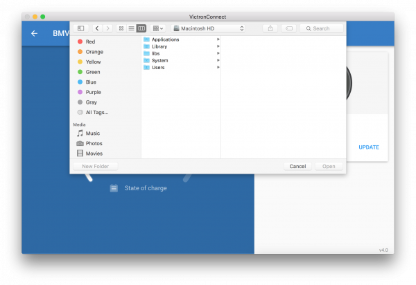

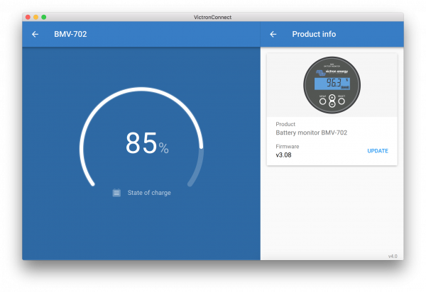

Instruktioner för Windows- och macOS-datorer
Med din telefon och Victron-produkt anslutna till VictronConnect ska du gå till produktinfo-sidan, klicka på ”uppdatera” och öppna den rätta programvarufilen.
Du behöver inte oroa dig för att använda fel fil - VictronConnect kontrollerar alltid först att filen passar produkten. Om det är fel fil visas meddelandet ”wrong firmware file error” (fel programvarufil).

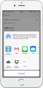

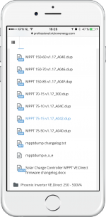

Processen är lite annorlunda jämfört med den för Windows/macOS eftersom det inte finns någon filhanterare på en mobil enhet.
Du måste först lägga till den önskade programvarufilen till VictronConnects programbibliotek. Programvarufiler kan läggas till i biblioteket från en e-postbilaga, webbläsare, Dropbox, filhanterare och alla sorters appar som kan hantera filer. För både iOS och Android är processen för att lägga till filen den samma. Gå till appen som innehåller programvarufilen, klicka på den och öppna den med VictronConnect. VictronConnect öppnas och visar: “File added to the firmware library” (filen har lagts till i programbiblioteket).
Upprepa det förra steget om meddelandet inte visas eller försök att öppna från en annan app (exempelvis Dropbox istället för internet, eller e-post).
Om du är osäker på vilken fil du ska använda är det inget problem om du lägger till flera filer i biblioteket. I nästa steg visar VictronConnect automatiskt endast de filer som passar till den anslutna produkten.

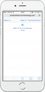

- Observationer för iOS: Den nuvarande versionen av Google Chrome för iOS kan inte ladda ner ”dup”-filer från webbsidan Victron Professional. Vi rekommenderar att du använder Apple Safari, iOS standardläsare, istället.
- Observationer för Android: VictronConnect måste vara igång innan du öppnar filerna.
Öppna VictronConnect och, utan att stänga den, byt till appen som innehåller filen och välj att öppna den med VictronConnect.

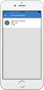

Efter att du har lagt till programvarufilen till biblioteket ska du gå till produktinfo-sidan och klicka på ”Update firmware” (uppdatera fast programvara):
Välj den önskade filen från listan, se nästa skärmbild - den visar endast ett resultat i listan:
Observera att uppdateringsmekanismen känner av och förkastar programvarufiler som inte är ämnade för produkten i fråga. Du behöver inte oroa dig för att ladda fel programvarufil.

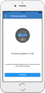

När du har valt filen guidas du genom uppdateringsprocessen.
