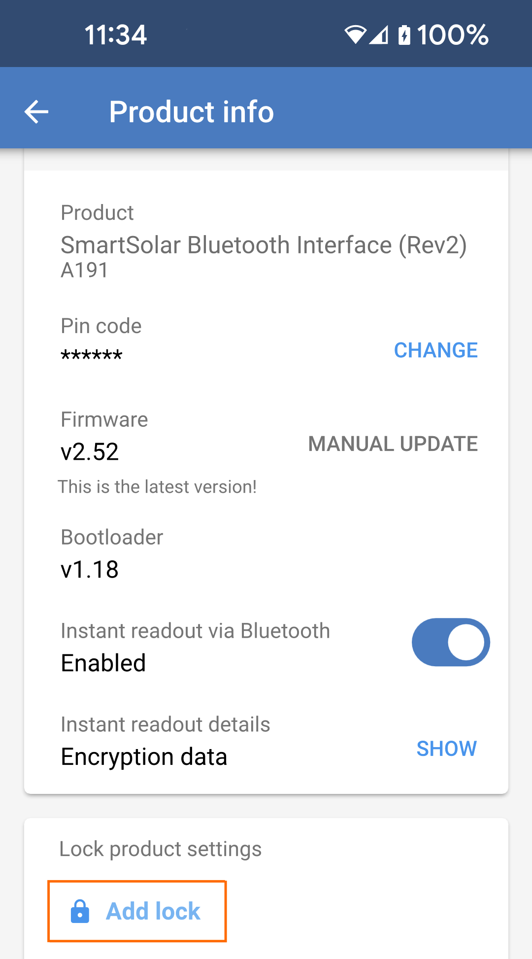

Funcția de blocare a produsului se găsește pe pagina „Informații despre produs”.
  • Derulați până în partea de jos a paginii.
  • Atingeți „Adăugați blocare”.

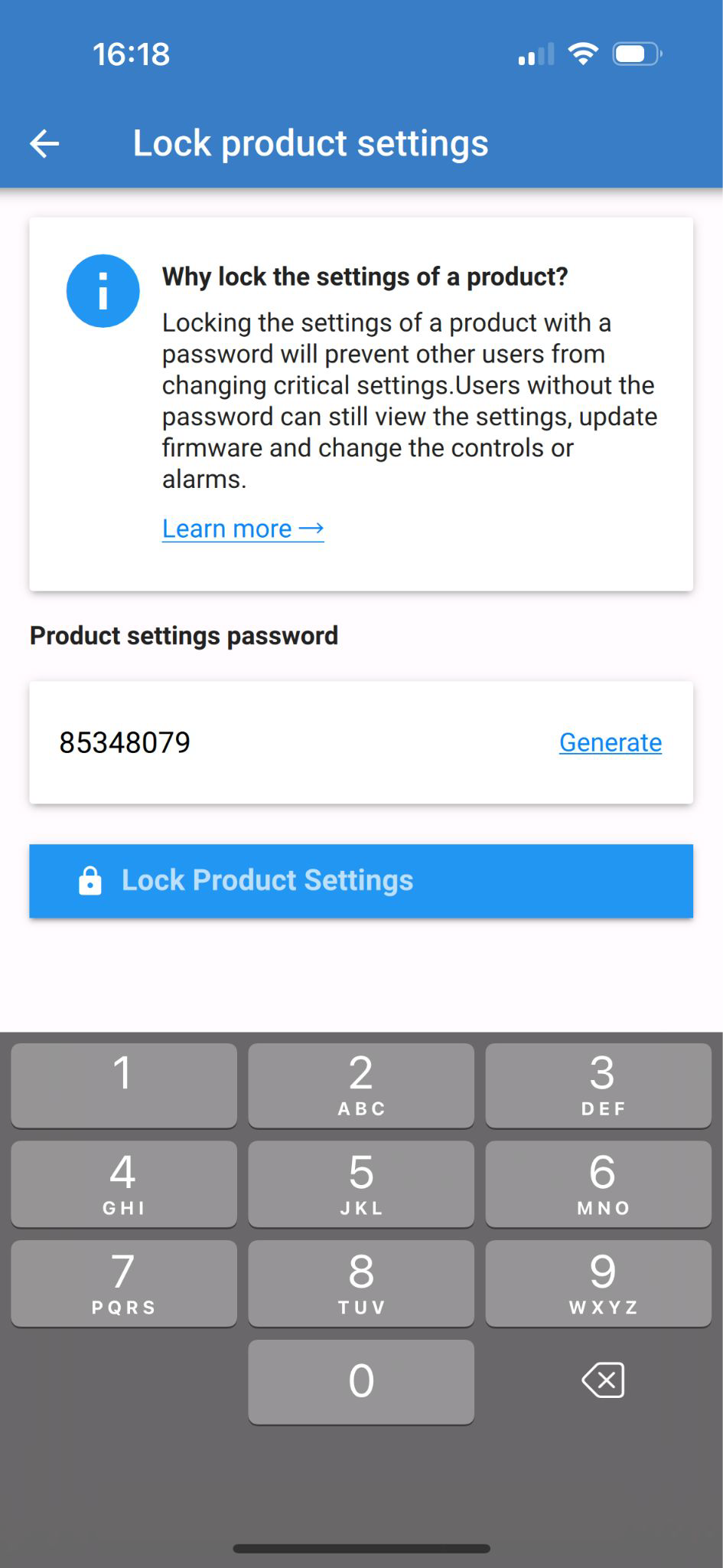

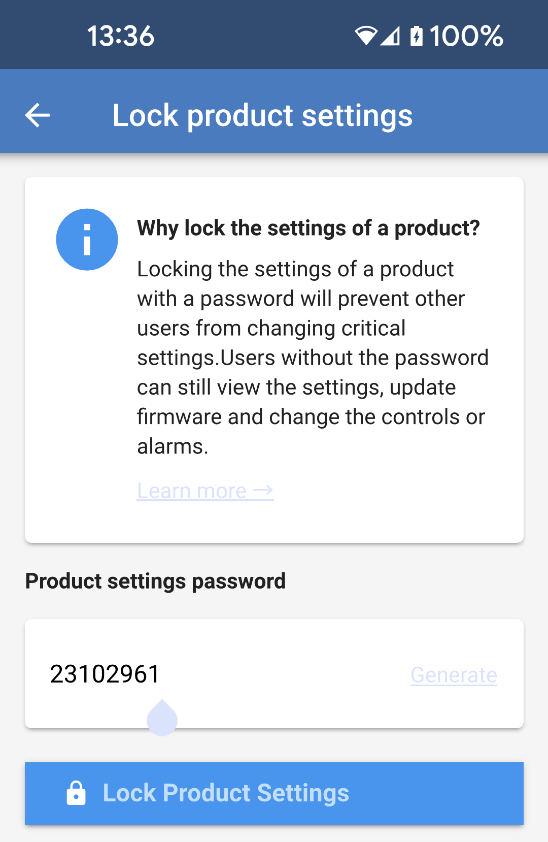

Alegeți o parolă pentru blocarea setărilor.
  • Introduceți o parolă formată din cel puțin 8 cifre.
Dacă atingeți butonul „Generați”, va fi creată o parolă aleatorie.

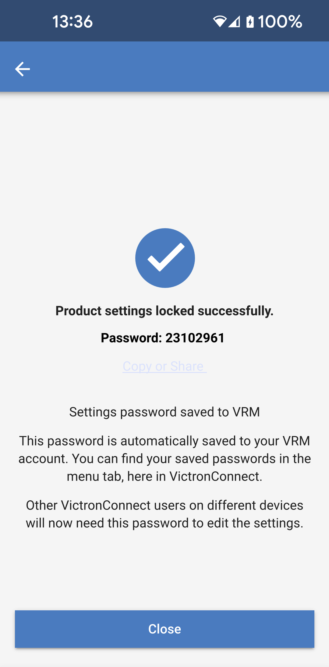

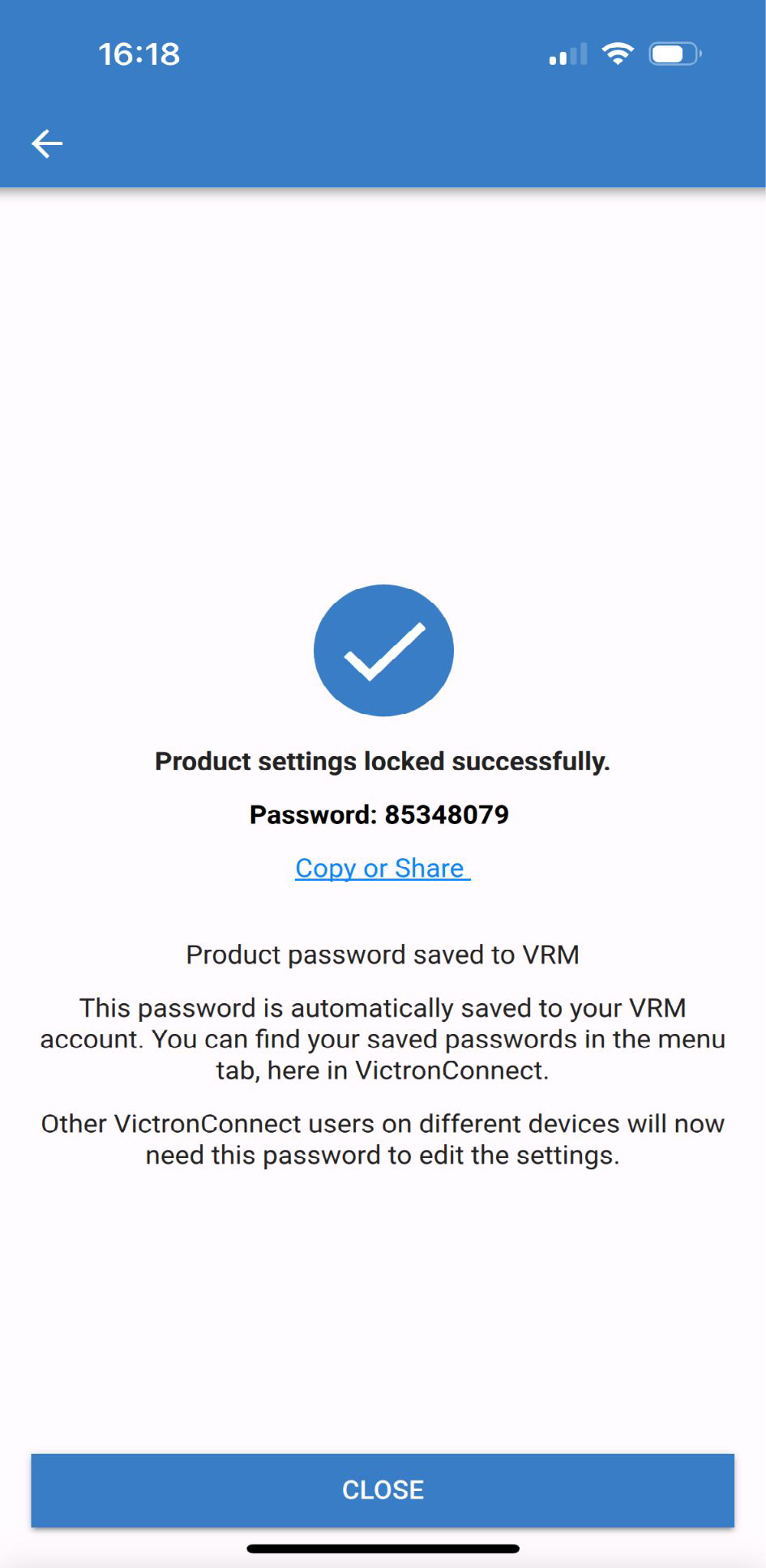

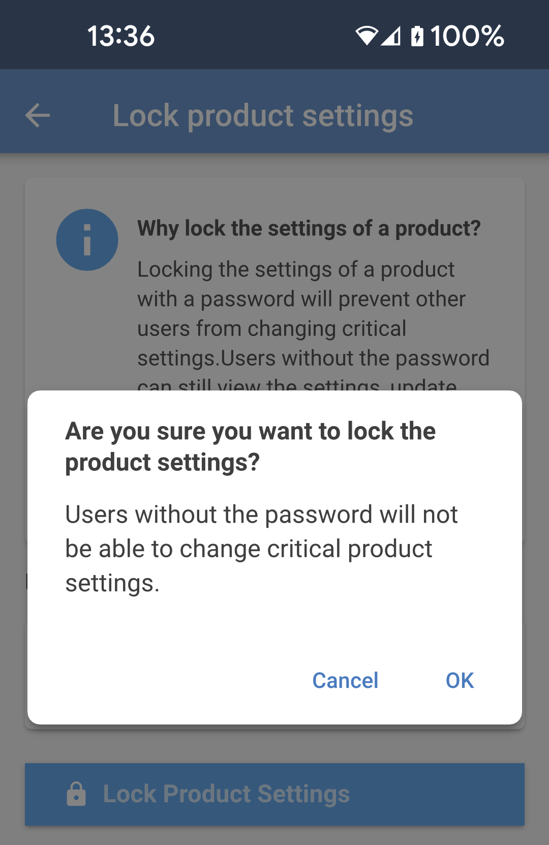

  • Atingeți butonul Blocare setări produs pentru a continua.
  • Alegeți OK în fereastra de confirmare.
Acum, blocarea produsului a fost aplicată.
Parola este afișată pentru a o putea nota.
  • Atingeți „Copiere sau partajare” chiar sub parolă pentru a o trimite prin e-mail cuiva, de exemplu.
  • Butonul Închidere vă va duce înapoi la pagina Informații despre produs.

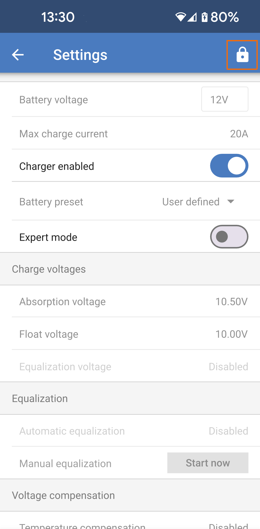

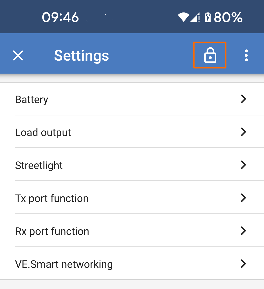

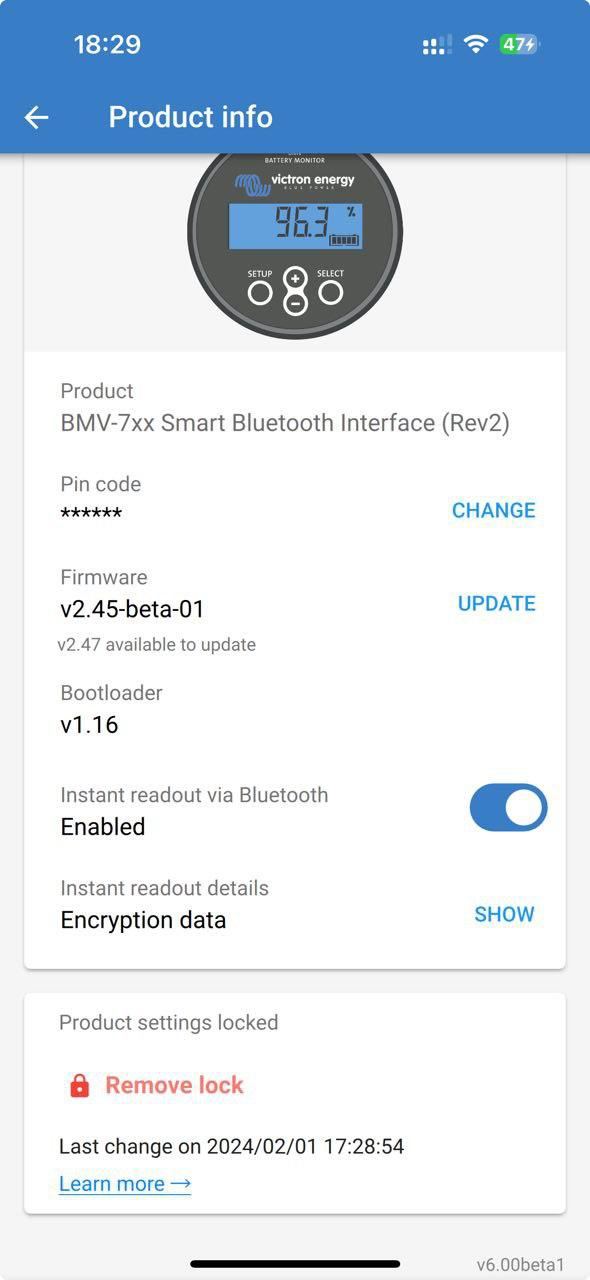

O pictogramă de blocare în partea dreaptă sus a oricărei pagini de setări indică faptul că unele setări sunt blocate și nu pot fi modificate.
Setările estompate sunt blocate și nu pot fi modificate.

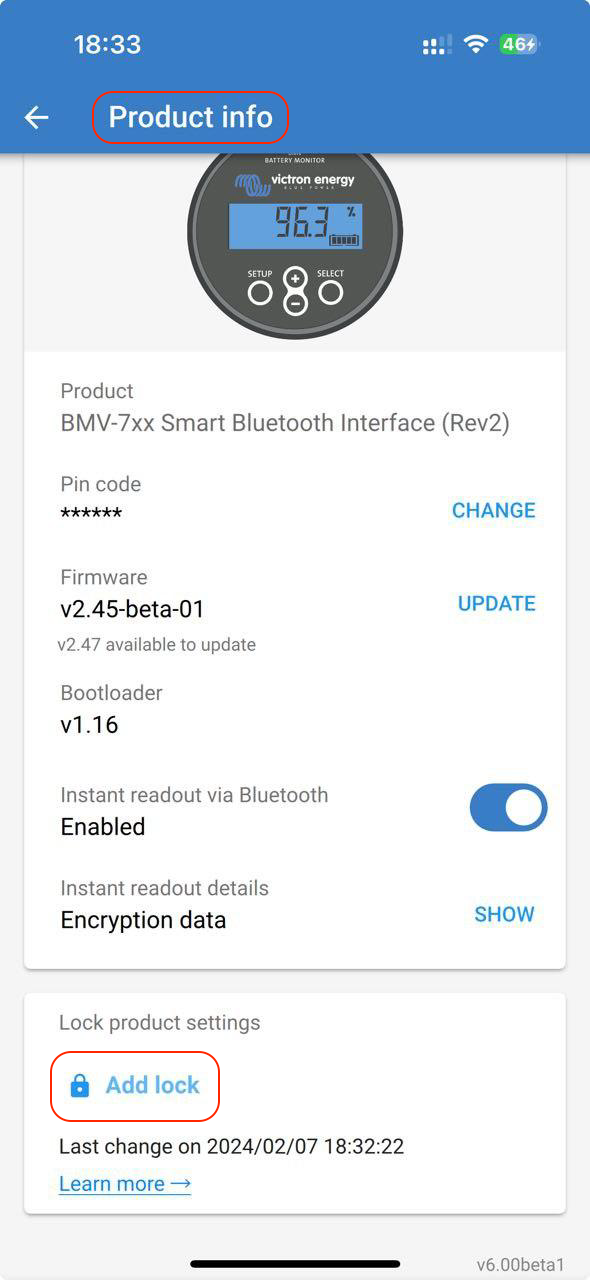

Pasul 1 – Mergeți la funcția de blocare
  • Accesați fila „Product info” (Informații despre produs) a produsului Victron
  • Faceți clic pe „Add lock” (Adaugă blocare) pentru a începe să setați blocarea setărilor produsului
Pasul 2 – Alegeți parola
Când faceți clic pe „Generate” (Generare), VictronConnect vă va sugera o parolă aleatorie. Alternativ, puteți introduce propriul cod.
Sfat:
  • Puteți utiliza butonul de copiere pentru a copia parola și a o utiliza pentru alte produse Victron din același sistem pe care ați putea dori să le blocați cu aceeași parolă.
  • Nu utilizați aceeași parolă pentru toate instalațiile.
  • Parola este salvată automat pe telefon și în contul dvs. de utilizator VRM, astfel încât nu trebuie să vă faceți griji în legătură cu pierderea telefonului sau a tabletei.

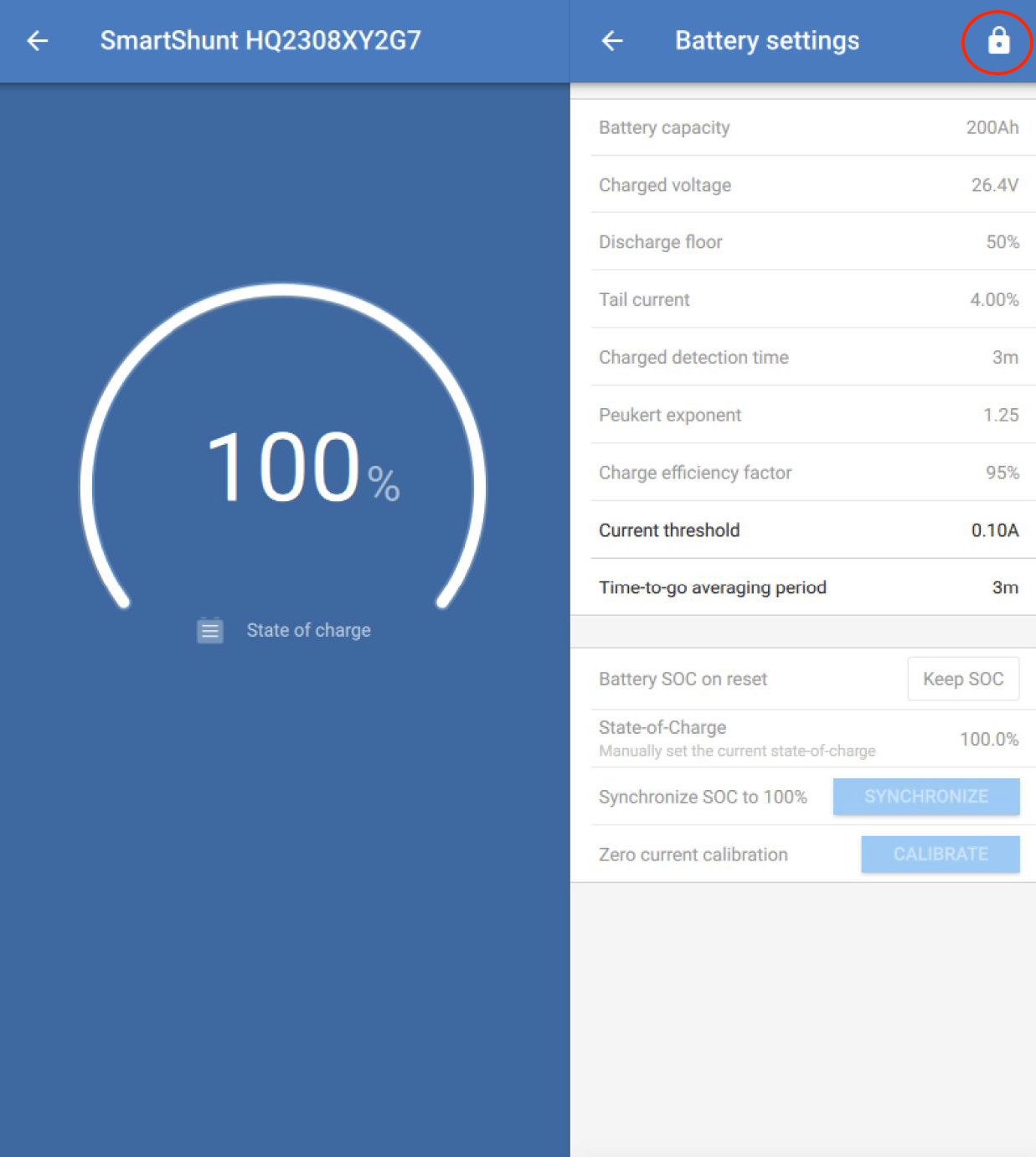

Pasul 4 – Vizualizarea meniului de setări

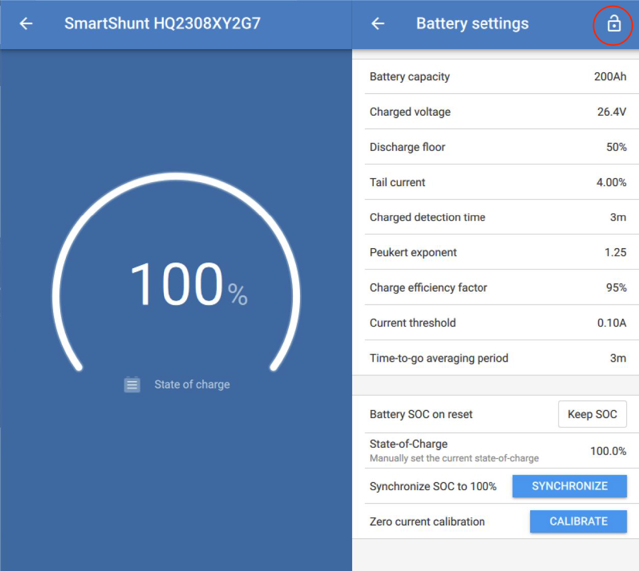

  • Acum că setările produsului sunt blocate, în colțul din dreapta sus al ecranului de setări al produsului apare o pictogramă de blocare.
  • Apăsați pictograma de blocare pentru a introduce parola și a debloca setările. Pentru mai multe informații, consultați secțiunea următoare.
  • Setările nu pot fi modificate atâta timp cât setările produsului sunt blocate.
  • Unele setări vor rămâne editabile de către utilizator. Acest lucru se aplică la setările în mare parte inofensive și/sau se referă la preferințele utilizatorului.

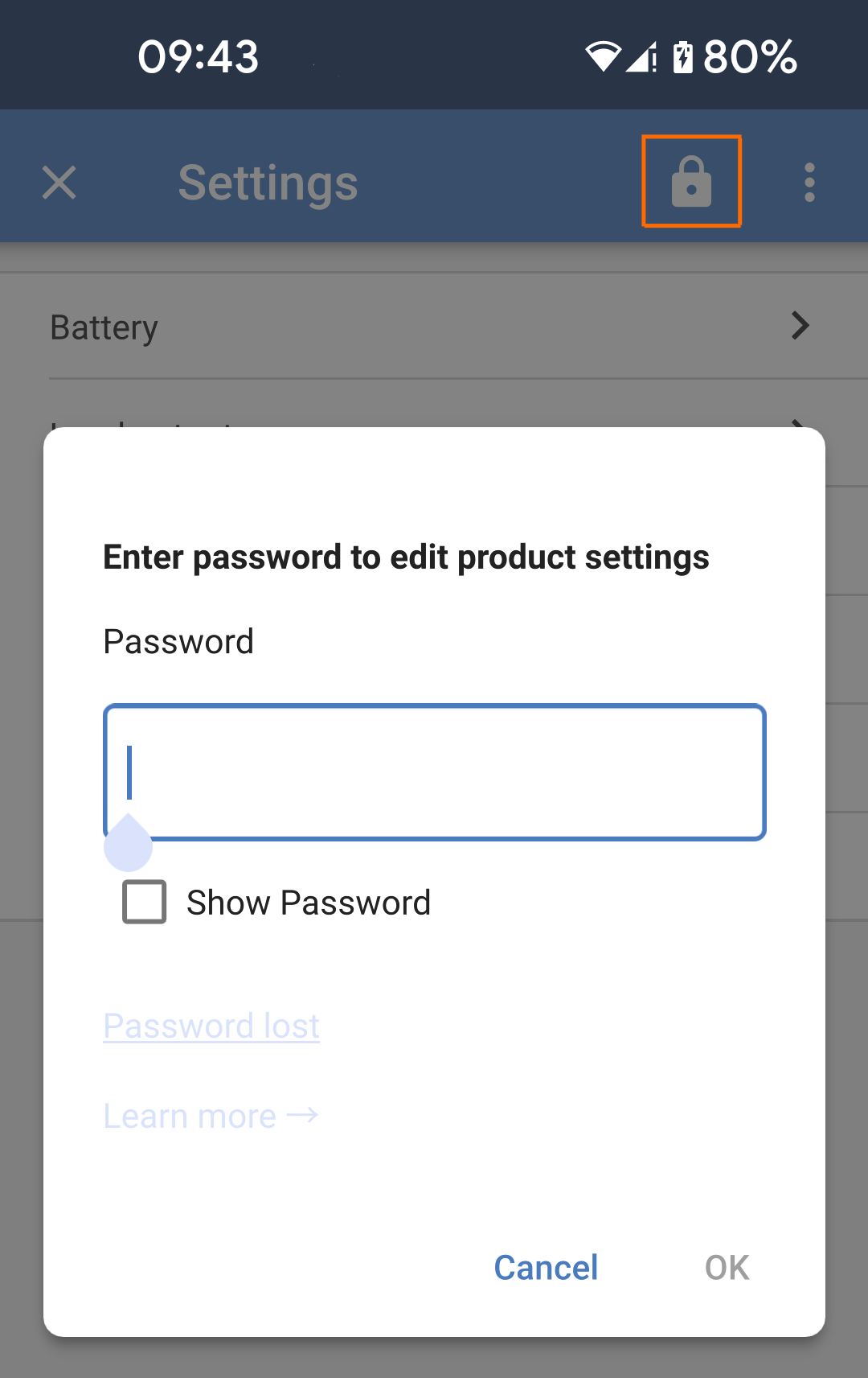

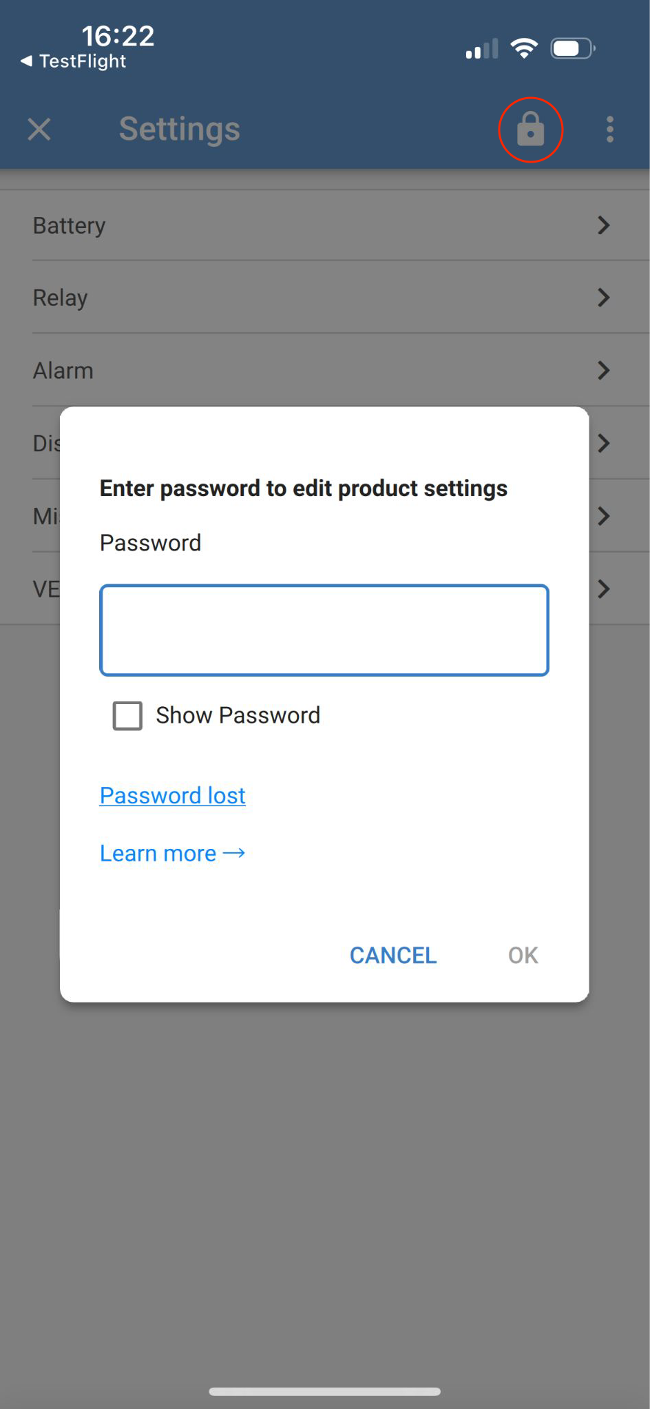

Când încercați să accesați toate setările unui produs blocat, veți vedea o pictogramă blocată în partea dreaptă sus a paginilor de setări.
  • Atingeți pictograma de blocare.
  • Introduceți parola în fereastra pop-up.
O fereastră pop-up va confirma că setările pot fi acum editate.
  • Atingeți OK pentru a continua.

Pictograma de blocare este acum deblocată, indicând că setările pot fi modificate.

  • După ce vă conectați la un produs blocat, în dreapta sus apare pictograma de blocare. Faceți clic pe această pictogramă pentru a o debloca.
  • Introduceți parola din 8 cifre pentru a debloca setările.
  • Dacă faceți clic pe linkul „Password lost” (Parolă pierdută), veți începe procesul de pierdere a parolei. VictronConnect solicită mai întâi utilizatorului să contacteze instalatorul. La un nou clic, utilizatorul poate elimina parola prin introducerea codului PUK sau prin conectarea prin intermediul unui cablu VE.Direct.
  • Linkul „Lean More” (Mai multe informații) deschide această secțiune din manualul VictronConnect.
Pasul 2 – Acces acordat
  • Pictograma de blocare este acum deschisă, ceea ce indică faptul că setările pot fi editate.

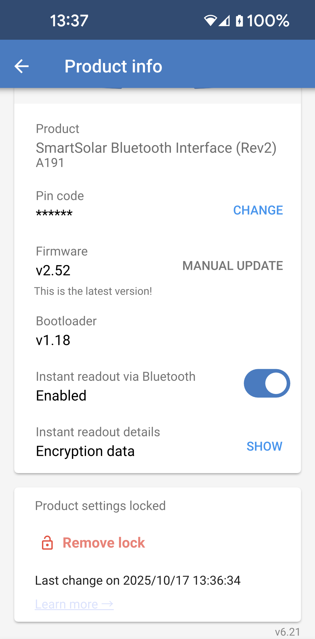

Blocarea setărilor poate fi eliminată din produs din pagina Informații despre produs.
  • Atingeți „Eliminare blocare”.

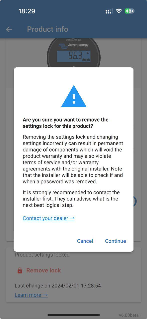

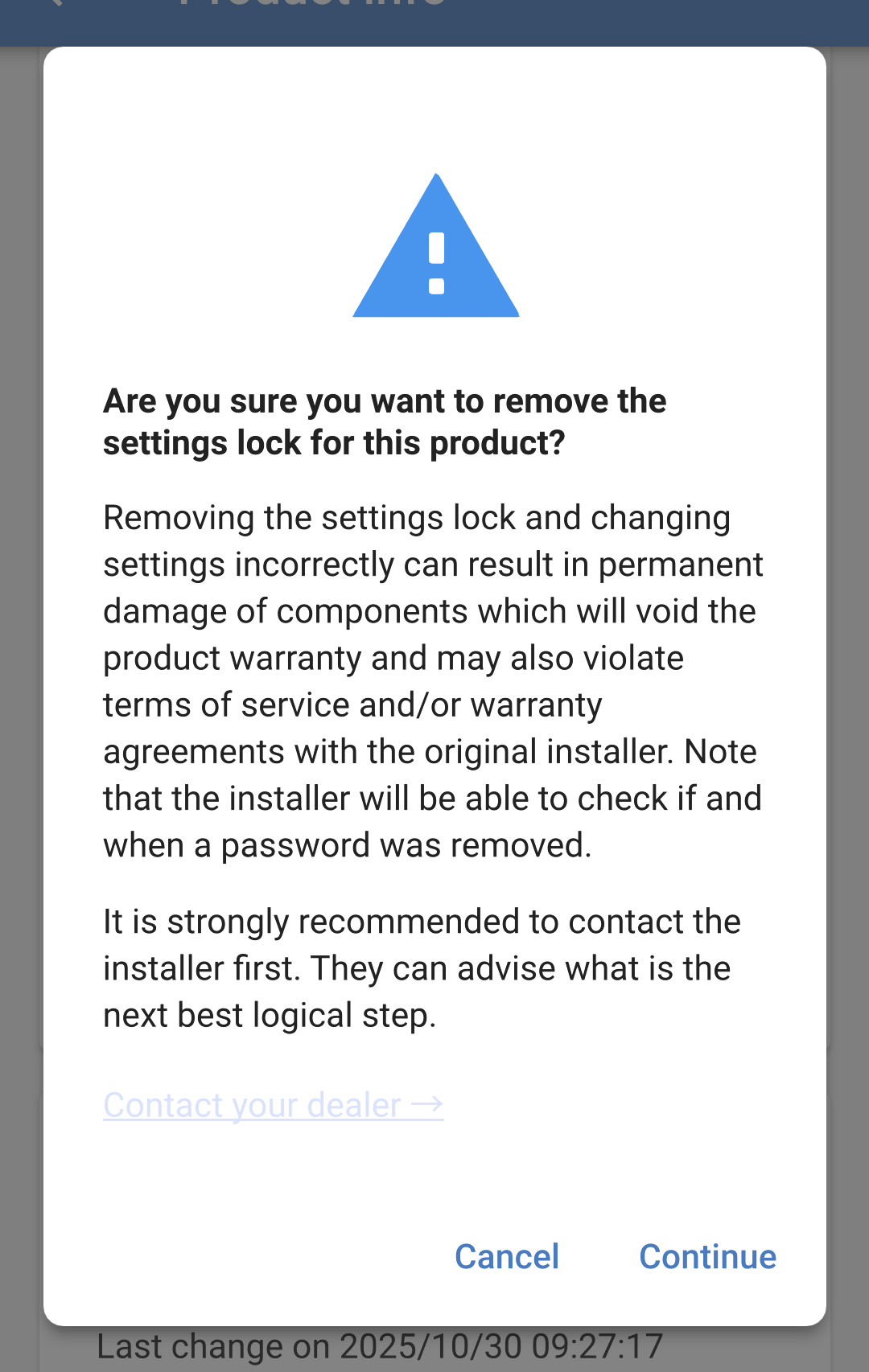

Va apărea un mesaj de avertizare cu motivele pentru care nu trebuie să eliminați blocarea setărilor și sfatul de a contacta mai întâi instalatorul.
În partea de jos a ferestrei pop-up există un link care vă indică pașii de urmat pentru a contacta instalatorul.
  • Atingeți „Continuați” pentru a continua.

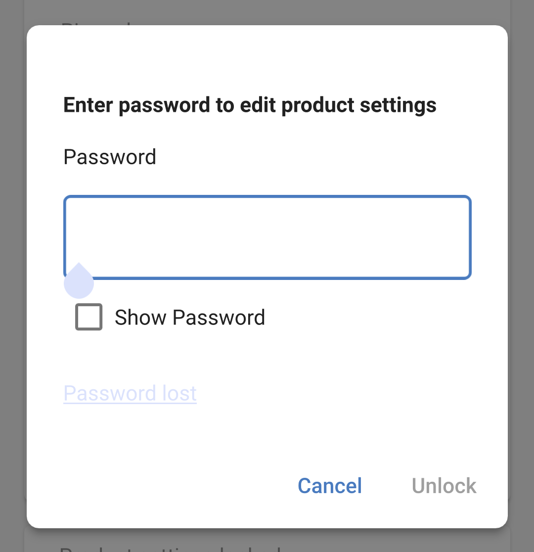

  • Introduceți parola în fereastra pop-up și atingeți „Deblocați”.
Indicație
Puteți utiliza linkul „Parolă pierdută” pentru a urma pașii de deblocare utilizând un cablu VE.Direct sau PUK.

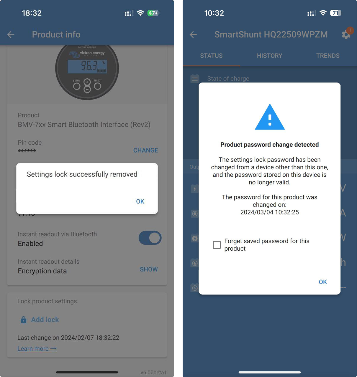

  • Selectați „OK” în următoarea fereastră pop-up de confirmare.

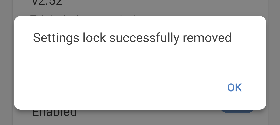

Acum, blocarea setărilor a fost eliminată.
  • Selectați „OK” în fereastra pop-up.
Data viitoare când instalatorul se va reconecta la produs, va primi o notificare că starea de blocare a produsului a fost modificată.
Fereastra pop-up avertizează instalatorul că starea de blocare a setărilor s-a modificat, împreună cu o marcă temporală.
  • Bifați caseta de selectare pentru a uita parola salvată pentru acest produs.
  • Atingeți „OK” pentru a șterge fereastra pop-up de avertizare.
Pasul 1 – Accesați pagina de informații despre produs
  • Îndepărtați blocarea setărilor produsului făcând clic pe „Remove lock” (Îndepărtați blocarea) în partea de jos a paginii.
Pasul 2 – Confirmați avertismentul
  • Utilizatorul vede mai întâi un avertisment care explică de ce ar trebui să contacteze instalatorul sistemului și să nu înlăture blocarea.
  • De asemenea, avertismentul precizează că înlăturarea blocării va fi observată de instalator, ca și înlăturarea unui sigiliu de protecție.
  • Găsiți datele de contact ale dealerului dvs. prin intermediul numărului de serie al produsului pe paginile web de asistență Victron, făcând clic pe linkul „Contact your dealer” (Contactați dealerul).
  • Faceți clic pe „Continue” (Continuare) pentru a continua procesul de eliminare a blocării.

Pasul 4 – Confirmare
  • Lacătul este acum îndepărtat.
  • Ora și data la care a fost îndepărtat lacătul sunt salvate și vizibile pentru utilizator.
  • La prima reconectare, instalatorul va primi un avertisment.

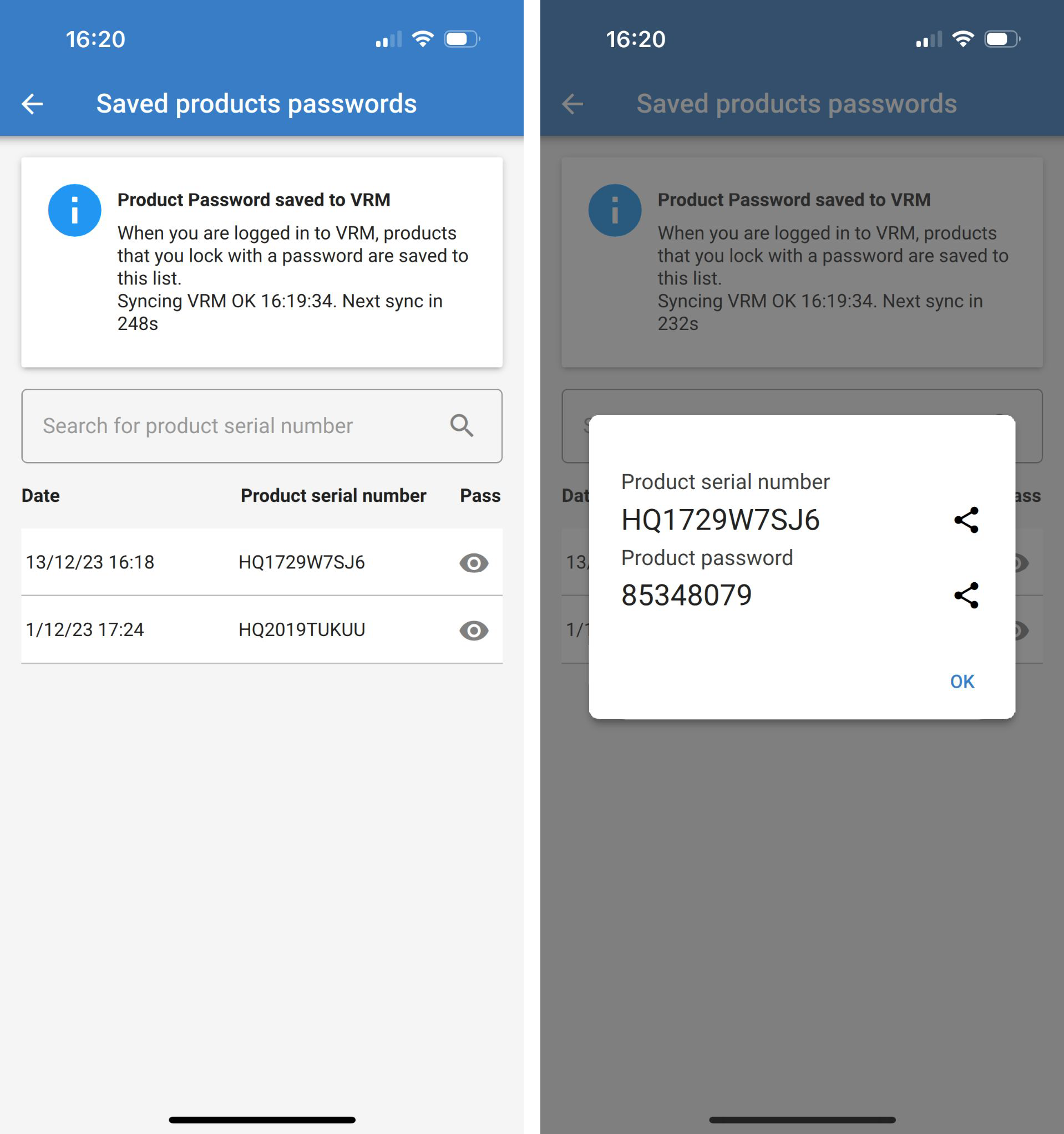

În meniul principal VictronConnect, există o nouă intrare numită „Saved product passwords” (Parole de produs salvate).
Aceasta afișează toate combinațiile număr de serie/parolă stocate pe telefon.
În momentul în care VictronConnect este conectat la VRM, atunci acestea sunt salvate automat în contul de utilizator VRM și sincronizate cu celelalte telefoane sau tablete, în cazul în care sunt conectate la același cont de utilizator VRM.
Nu sunteți conectat la internet în timpul configurării unui sistem? Nicio problemă – VictronConnect le stochează automat în fundal și va verifica periodic dacă există o conexiune. Starea de sincronizare este afișată în partea de sus a paginii.
Vizualizați sau căutați toate parolele salvate pentru contul dvs. VRM într-o singură listă.
Vedeți și copiați cu ușurință parola produsului pentru a o trimite colegilor sau utilizatorilor finali. Vizibil numai dacă sunteți conectat la contul VRM de instalare.
