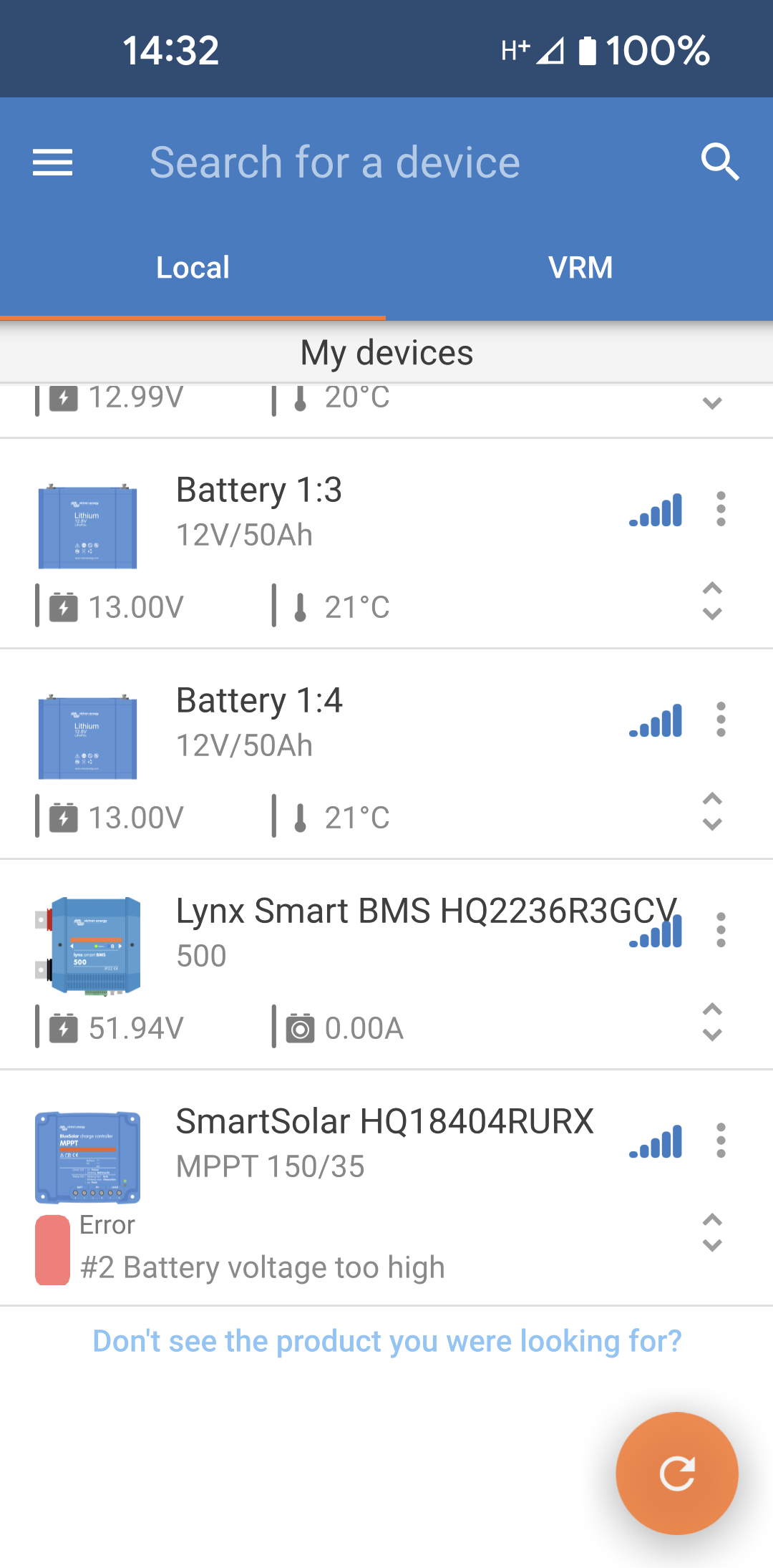

| Alla fel med lokalt anslutna Bluetooth-enheter kan visas på sidan med enhetslistan. NoteraFör att fel ska visas på sidan med enhetslistan måste ”Omedelbar avläsning via Bluetooth” vara aktiverad. I det här exemplet är det för närvarande något fel med SmartSolar-enheten längst ner i listan. Klicka på enheten för att ansluta till den. |

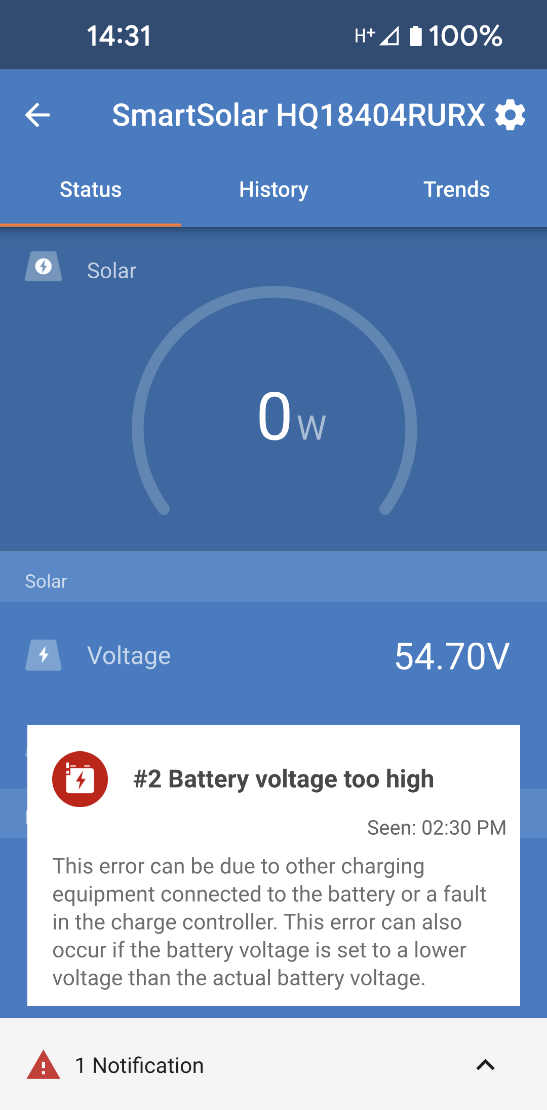

| På SmartSolar-enhetens huvudsida visas ett popup-fönster längst ner. Där finns en tidsstämpel och en beskrivning av felet. |

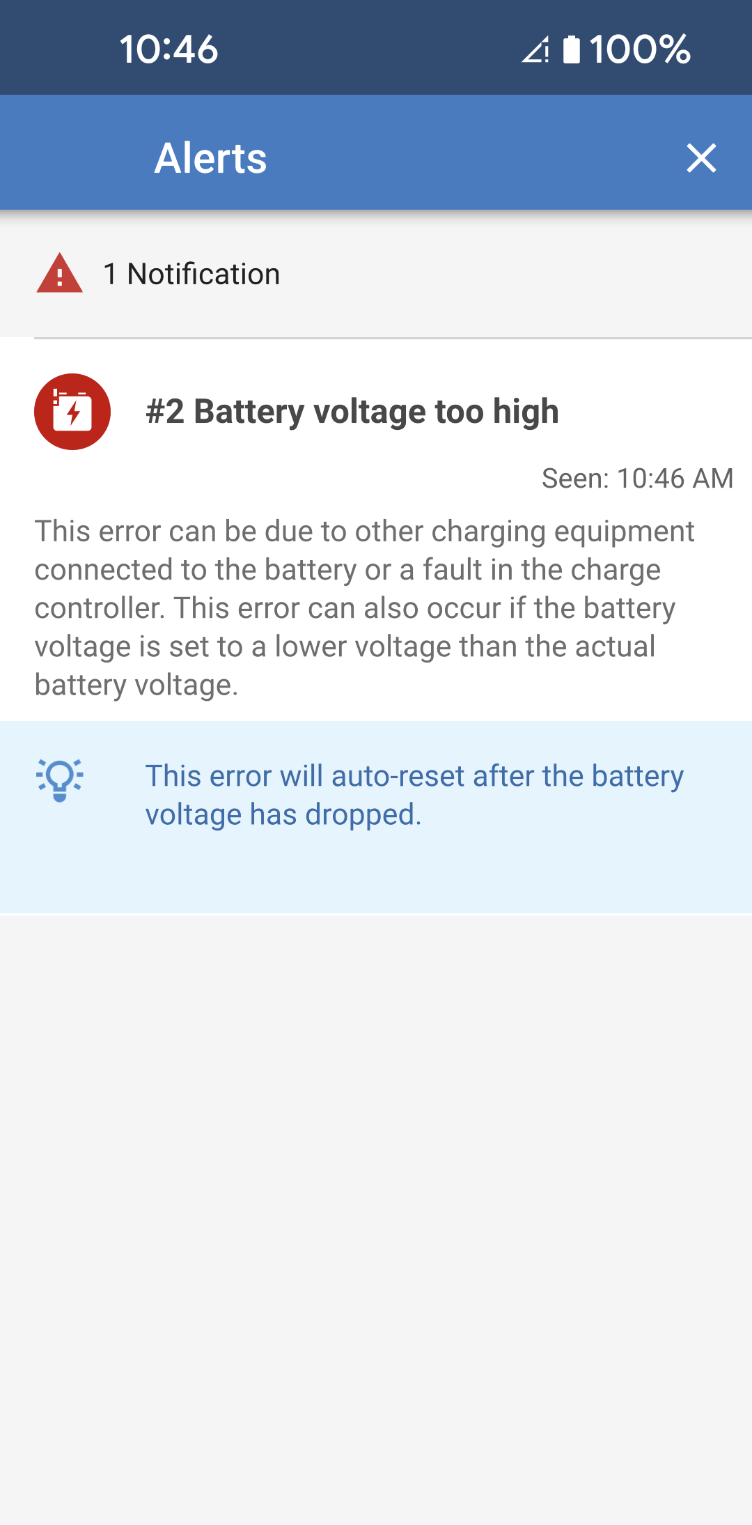

| Om du klickar på popup-fönstret eller meddelandefältet visas en mer detaljerad beskrivning och även ett tips visas ofta. X längst upp till höger på den här sidan minimerar felet till meddelandefältet. |
