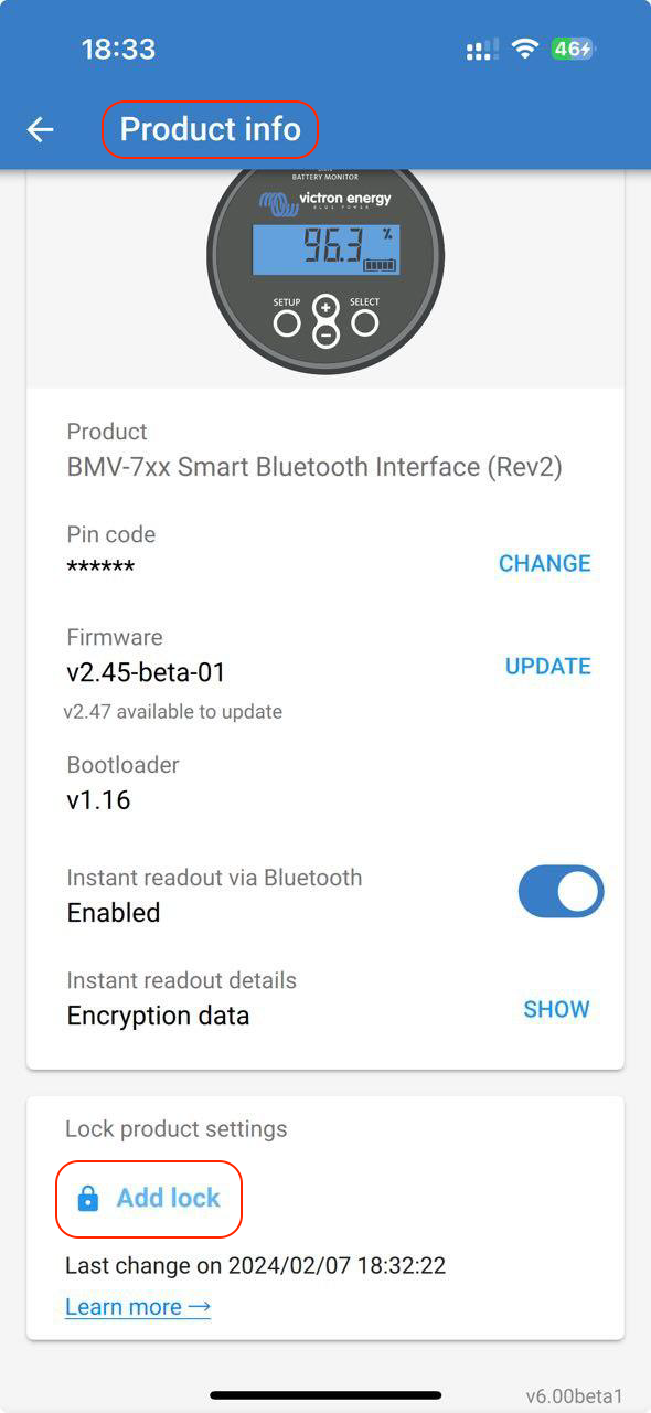

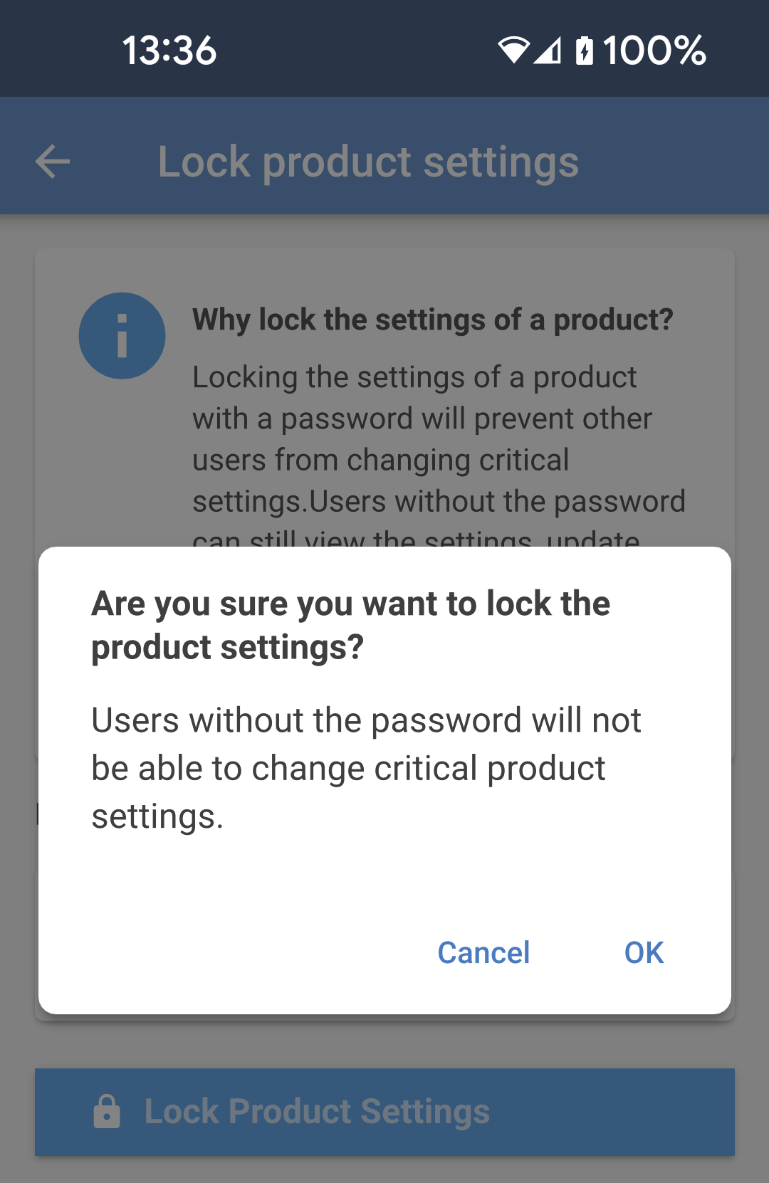

Passo 1 - Accedere alla funzione di blocco
  • Accedere alla scheda "Informazioni sul prodotto" del prodotto Victron
  • Cliccare su "Aggiungi blocco" per iniziare a impostare il blocco delle impostazioni prodotto.

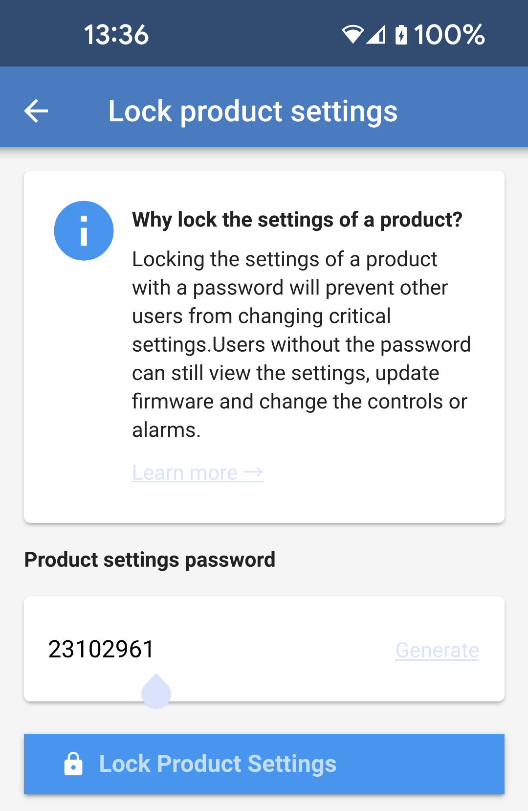

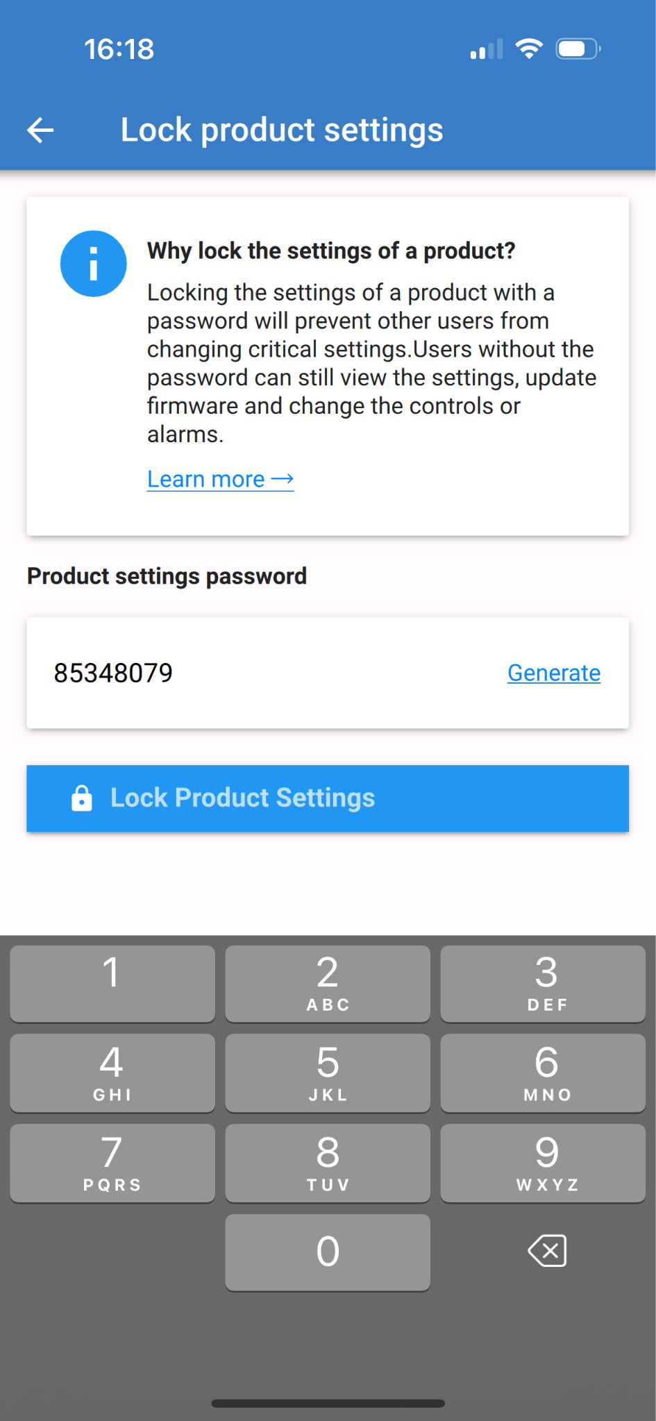

Passo 2 - Scegliere la password
Quando si clicca su "Genera", VictronConnect suggerisce una password casuale. In alternativa, è possibile inserire il proprio codice.
Suggerimenti:
  • Utilizzando il pulsante copia, è possibile copiare la password e utilizzarla in altri prodotti Victron dello stesso sistema che si desiderano bloccare con la stessa password.
  • Non utilizzare la stessa password per tutti gli impianti.
  • La password viene memorizzata automaticamente sul telefono e nell'account utente VRM, quindi non è necessario preoccuparsi per la perdita del telefono o del tablet.

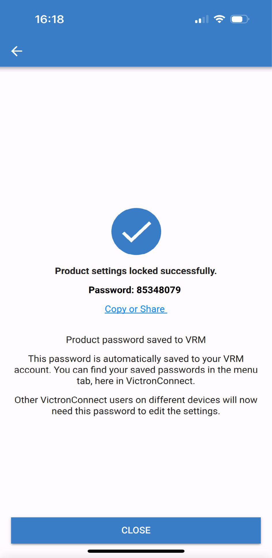

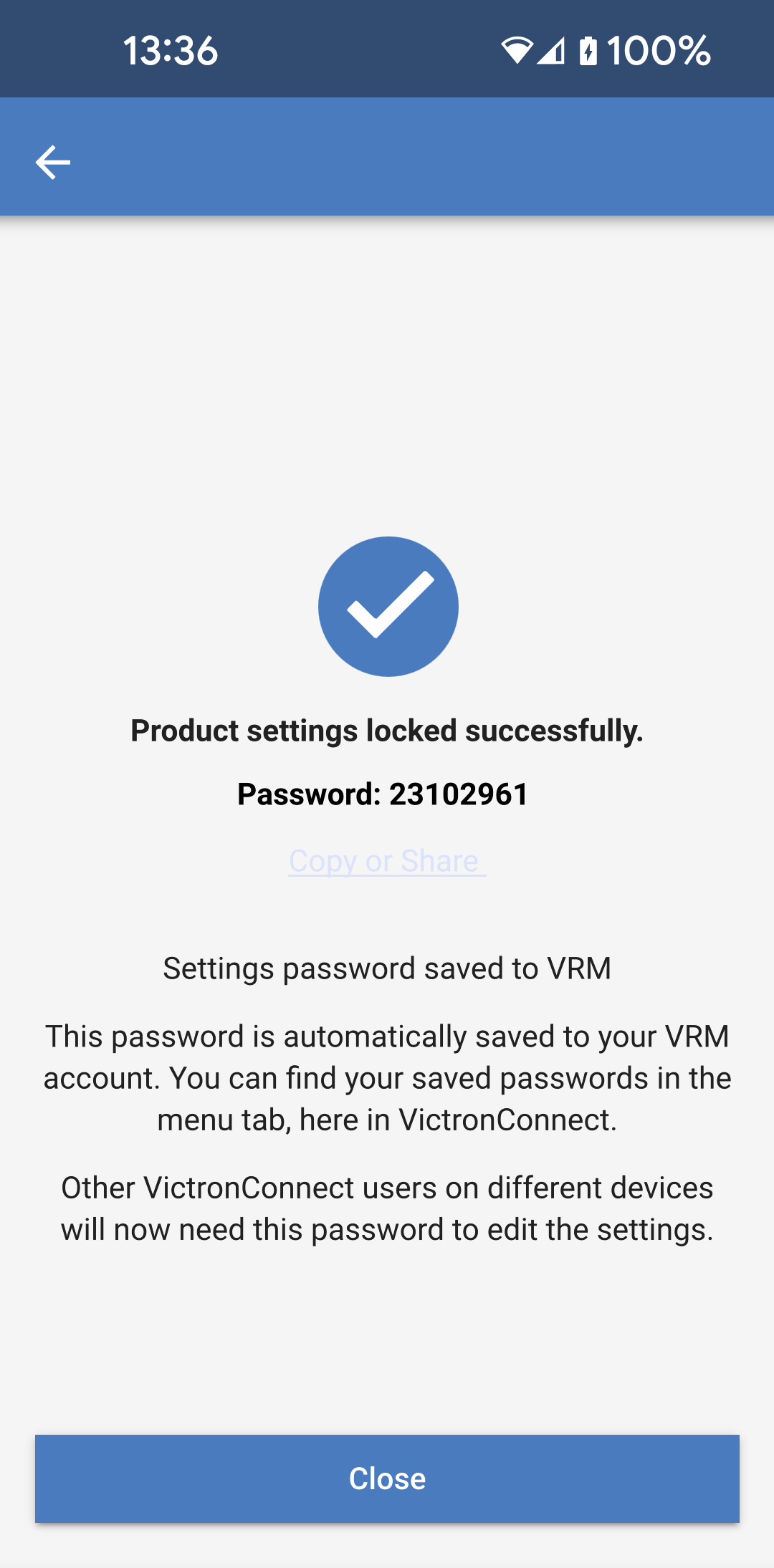

Passo 3 - Schermata di conferma
  • Le impostazioni del prodotto ora sono bloccate per gli altri utenti
  • Cliccando su "Chiudi" si torna al prodotto.

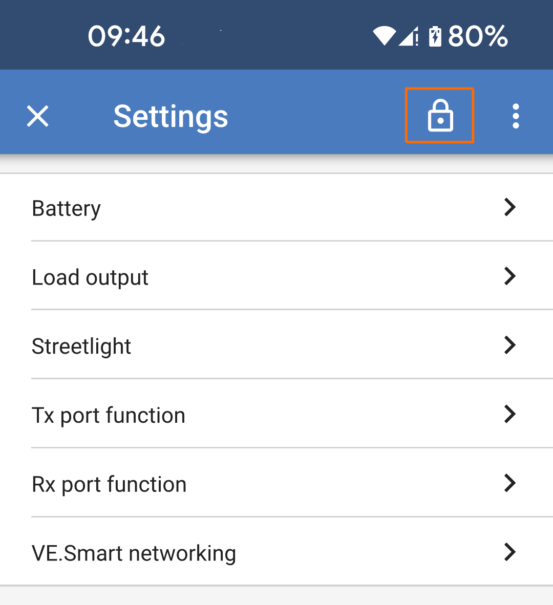

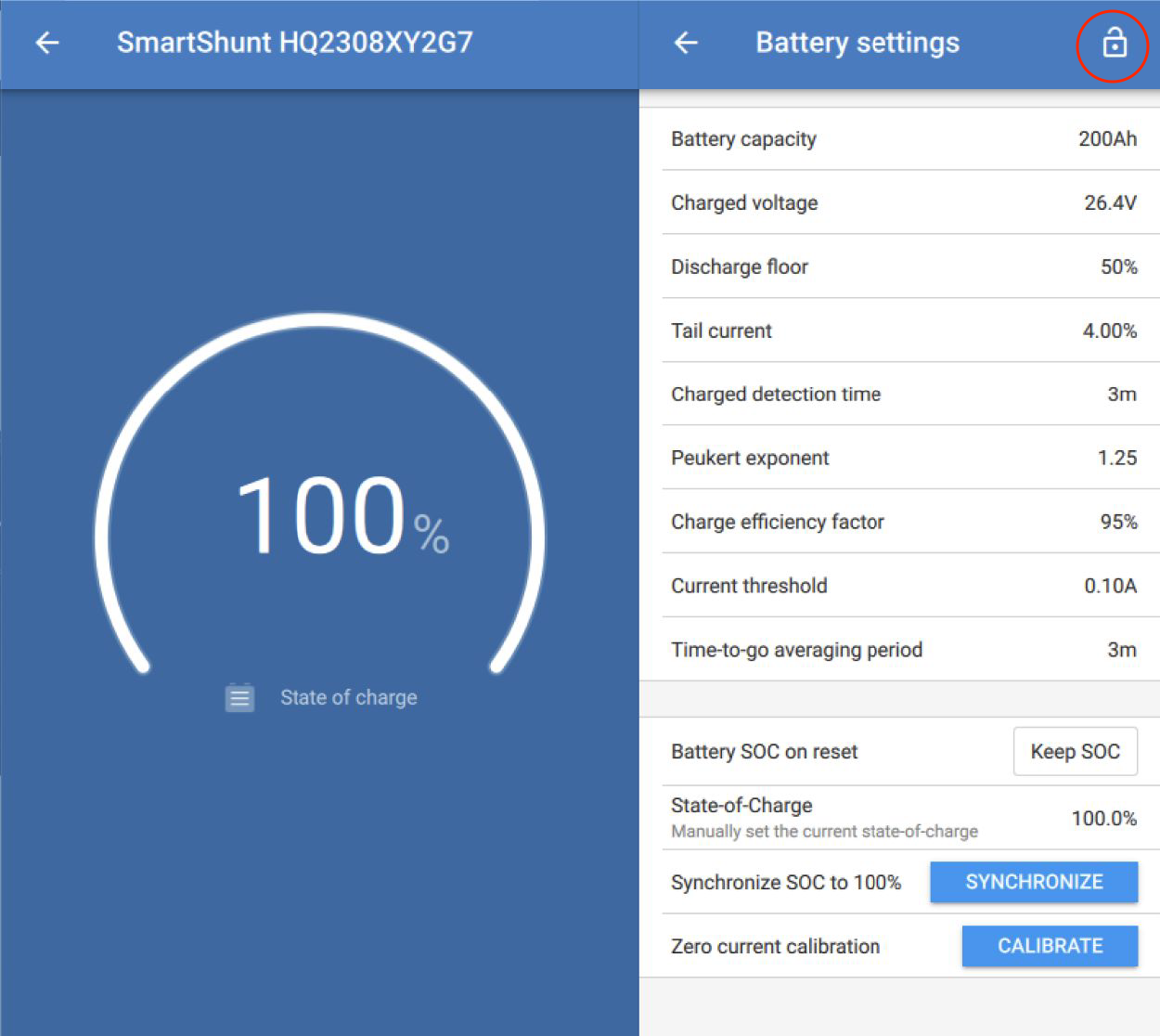

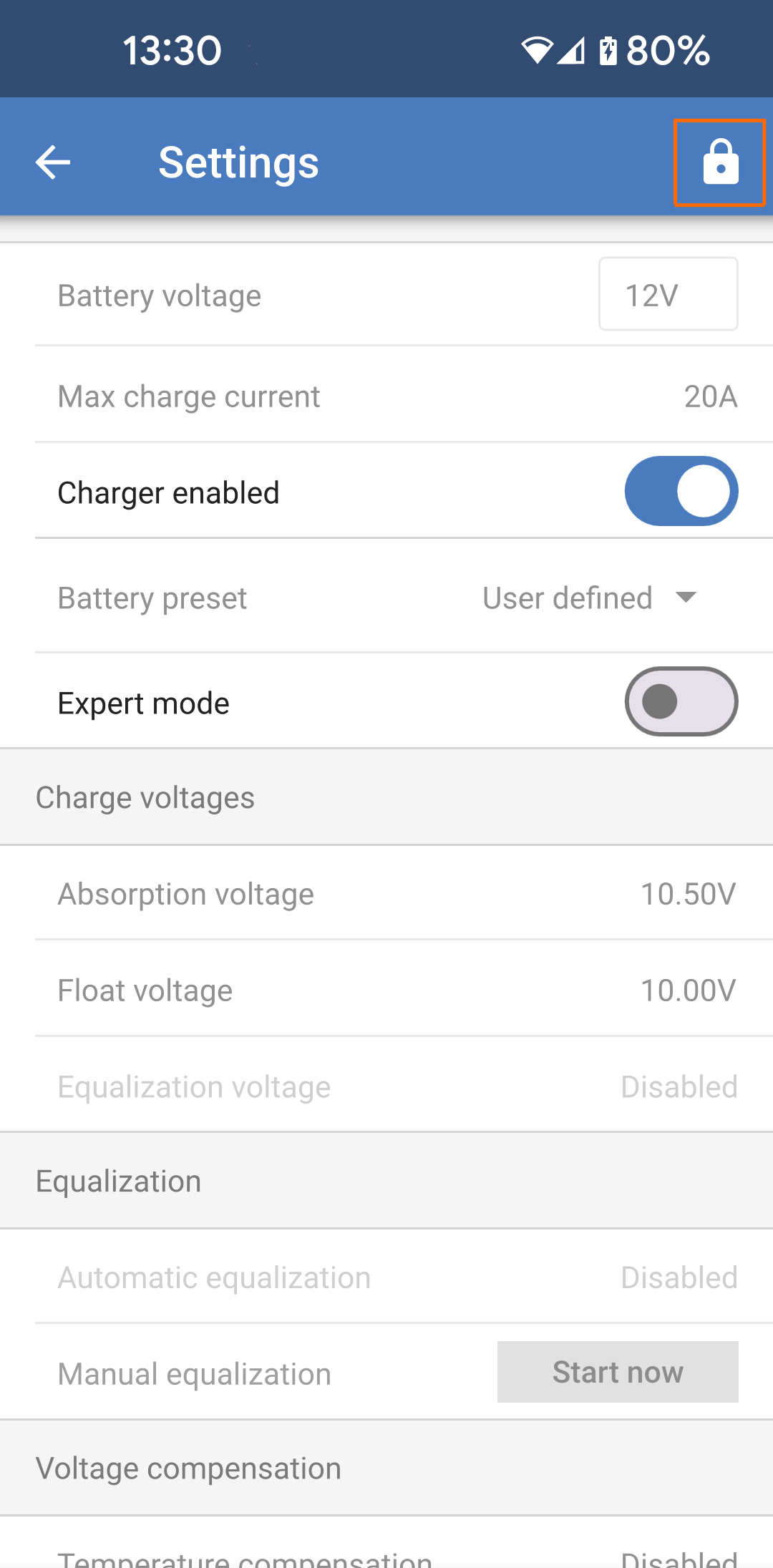

Passo 4 - Vedere il menu delle impostazioni
  • Ora che le impostazioni del prodotto sono bloccate, nell'angolo in alto a destra della schermata impostazioni del prodotto viene visualizzata un'icona a forma di lucchetto.
  • Premere sull'icona del lucchetto per inserire la password e sbloccare le impostazioni. Per ulteriori informazioni, vedere la sezione successiva.
  • Le impostazioni non sono modificabili finché le impostazioni del prodotto sono bloccate.
  • Alcune impostazioni rimarranno modificabili dall'utente. Ciò vale per le impostazioni per lo più innocue e/o relative alle preferenze dell'utente.

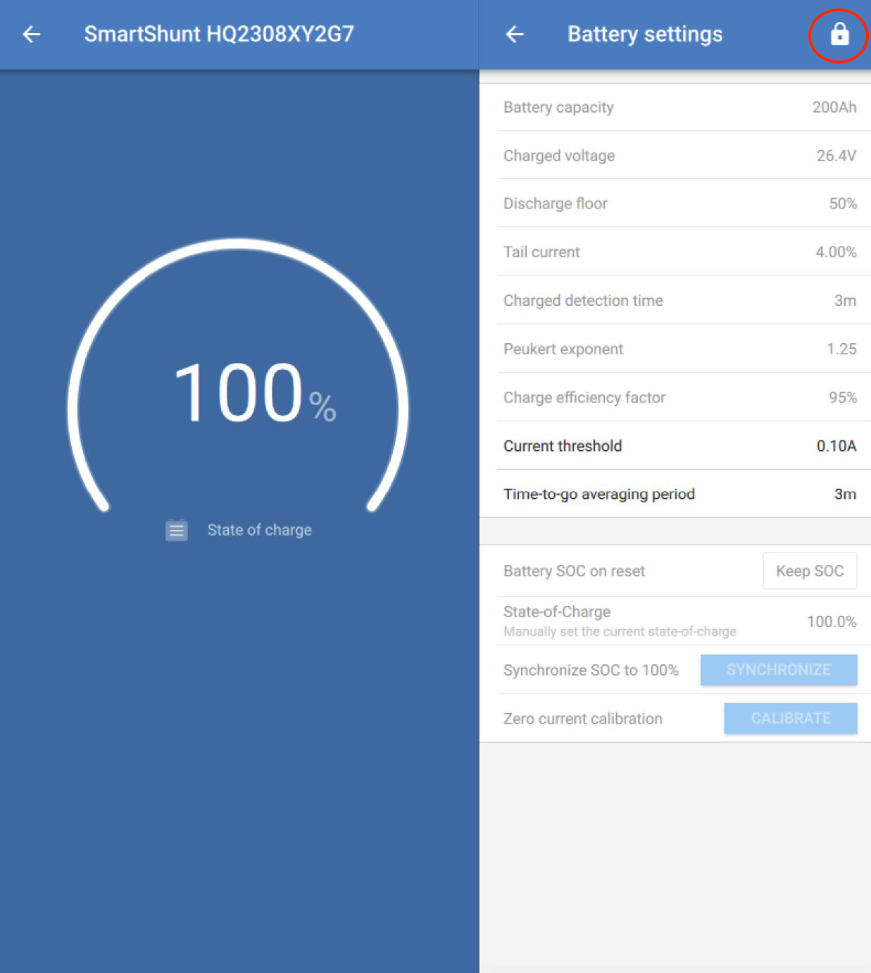

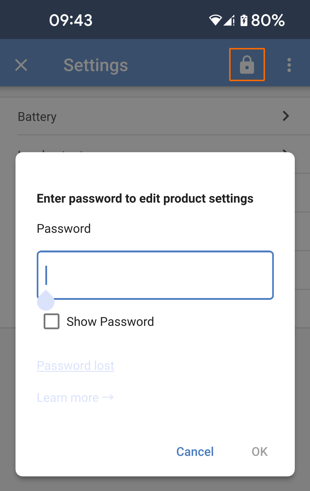

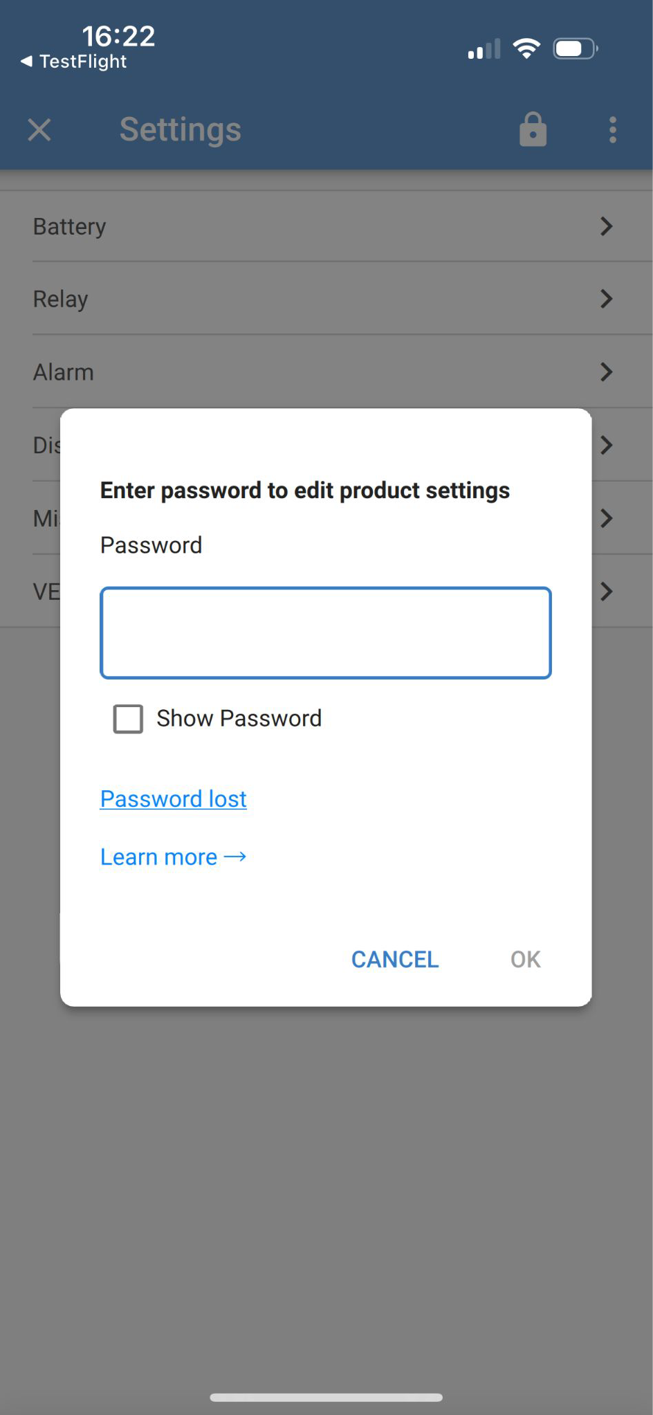

Passo 1 - Ottenere l'accesso
  • Quando ci si collega a un prodotto bloccato, in alto a destra appare l'icona del lucchetto. Cliccare sull'icona per sbloccare.

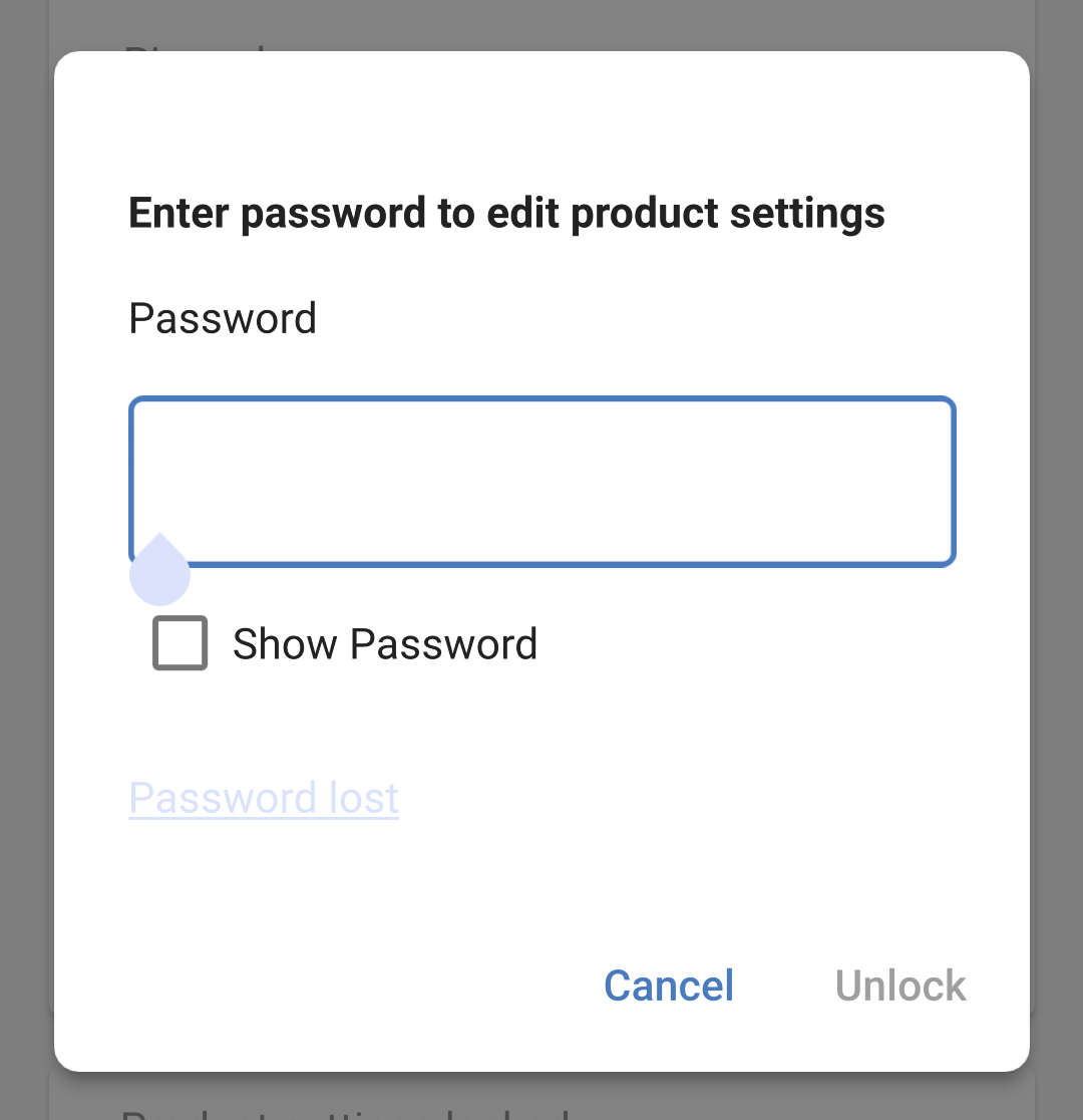

  • Inserire la password a 8 cifre per sbloccare le impostazioni.
  • Cliccando sul link "Password persa" si avvia la procedura per perdita della password. Per prima cosa, VictronConnect chiede all'utente di contattare l'installatore. Cliccando ulteriormente, l'utente può eliminare la password inserendo il codice PUK o collegandosi tramite un cavo VE.Direct.
  • Il link “Saperne di più” apre tale sezione del manuale di VictronConnect.

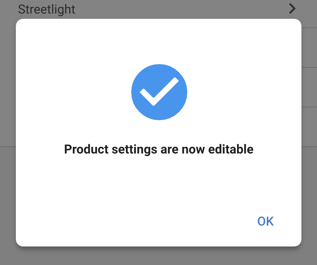

Passo 2 - Accesso consentito
  • L'icona del lucchetto è ora aperta e indica che le impostazioni possono essere modificate.

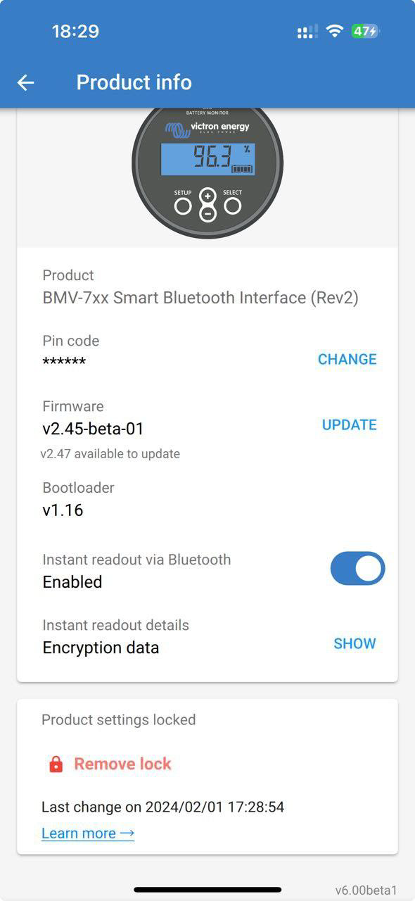

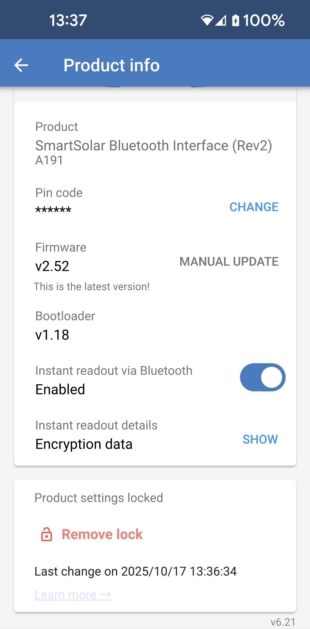

Passo 1 - Entrare nella pagina delle informazioni sul prodotto
  • Eliminare il blocco delle impostazioni del prodotto cliccando su "Elimina blocco" in fondo alla pagina.

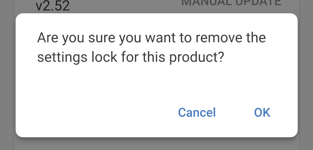

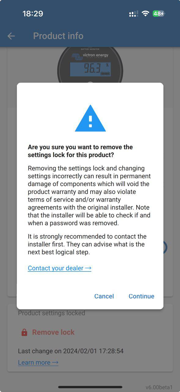

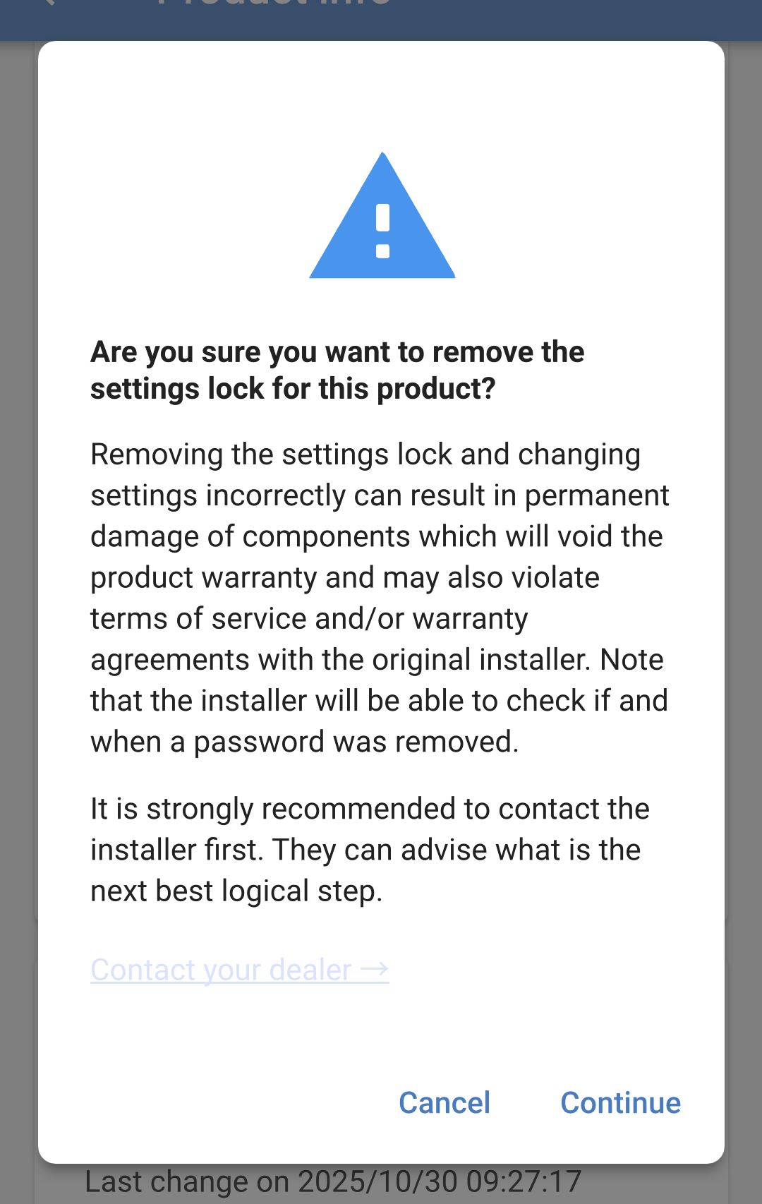

Passo 2 - Accusare la ricezione dell'avviso
  • Per prima cosa, l’utente vede un avviso che spiega perché dovrebbe contattare l'installatore del sistema e non eliminare il blocco.
  • L'avviso indica anche che l’installatore rileverà l’avvenuta eliminazione del blocco, come nel caso della rimozione di un sigillo antimanomissione.
  • I dettagli di contatto del proprio rivenditore si possono trovare inserendo il numero di serie del prodotto nelle pagine web di Assistenza Victron e cliccando sul link "Contattare rivenditore".
  • Cliccare su "Continua" per continuare il processo di eliminazione del blocco.

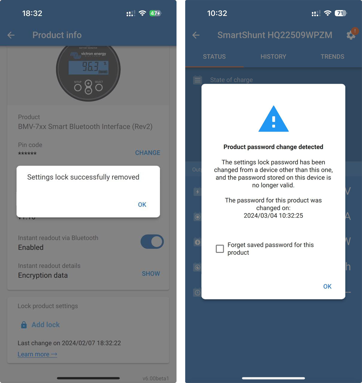

Passo 4 - Conferma
  • Il blocco è stato eliminato.
  • L'ora e la data di eliminazione del blocco sono memorizzate e visibili all'utente.
  • Quando si ricollega per la prima volta, l'installatore riceve un avviso.

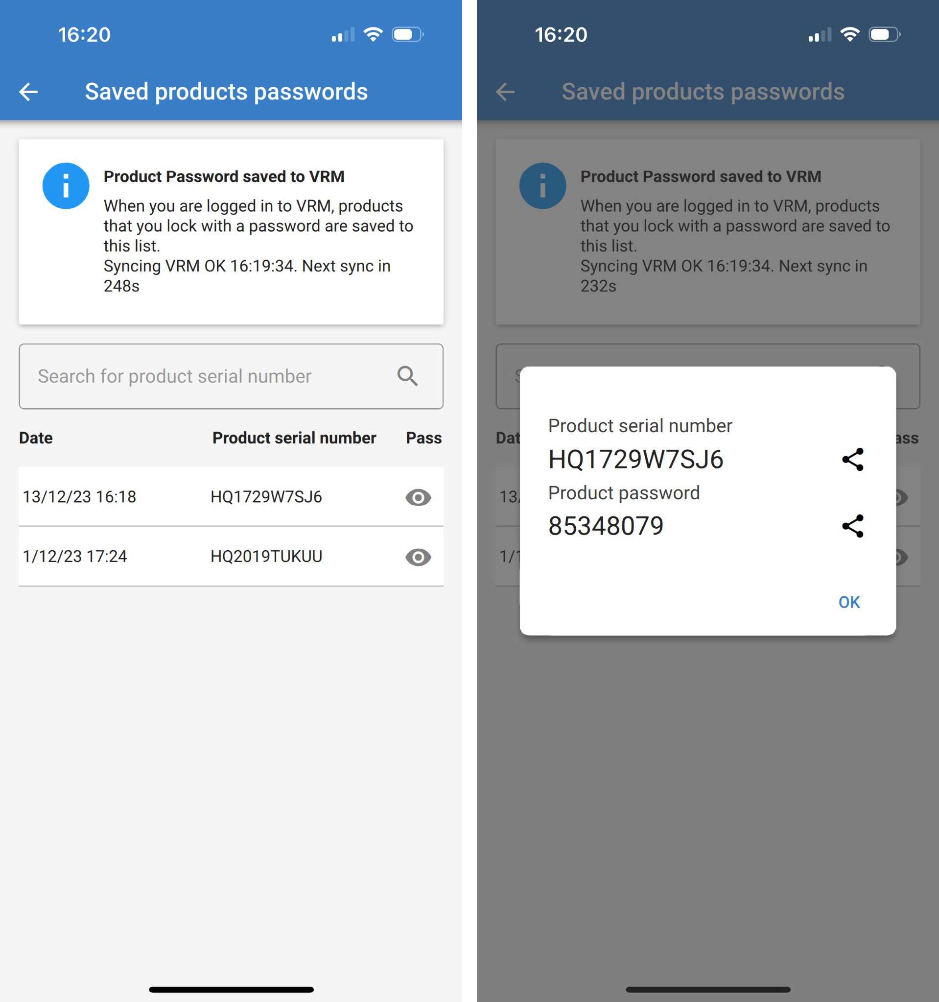

12.4.5. Gestore di password integrato
Nel menu principale di VictronConnectn è presente una nuova voce: “Password prodotto salvate”,
che mostra tutte le combinazioni di numero di serie e password memorizzate sul telefono.
Quando VictronConnect è collegato al VRM, si esegue automaticamente il backup di tali dati nell'account utente VRM e si sincronizza con gli altri telefoni o tablet, se collegati allo stesso account utente VRM.
Non è presente la connessione a Internet durante la configurazione di un sistema? Nessun problema: VictronConnect memorizza automaticamente i dati in background e controlla regolarmente se viene stabilita una connessione. Lo stato di sincronizzazione viene visualizzato nella parte superiore della pagina.
Visualizzare o cercare tutte le password salvate per il proprio account VRM in un unico elenco.
Visualizzare e copiare facilmente la password del prodotto per inviarla a colleghi o utenti finali. Visibile solo quando si accede all'account VRM di installazione.
