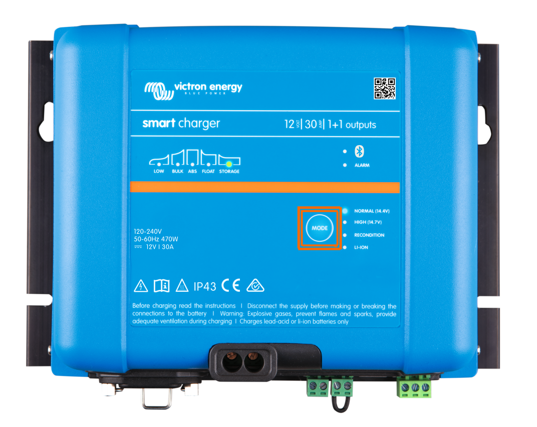

Laddare Blue Smart IP65
Återställ pinkoden genom att trycka och hålla nere knappen ”Mode” (läge) på laddaren. Efter att du har hållit knappen nedtryckt i tio sekunder blinkar alla blåa LED-lampor två gånger. Detta bekräftar att pinkoden har återställts.

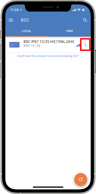

Laddare Blue Smart IP22
I enhetslistan, klicka på menyn med tre prickar på höger sida om produktbeskrivningen. En meny visas där du erbjuds alternativet ”Reset PIN code” (återställa pinkod). Klicka på det och ange puk-koden. Puk-koden hittar du på produktetiketten, på produktens baksida.
Det kan även göras direkt på laddaren:
Laddare Blue Smart IP67

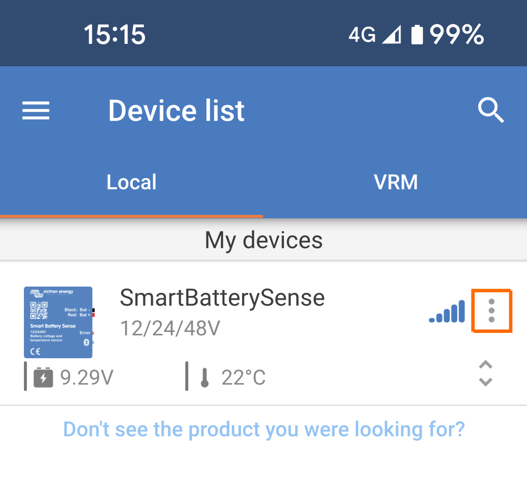

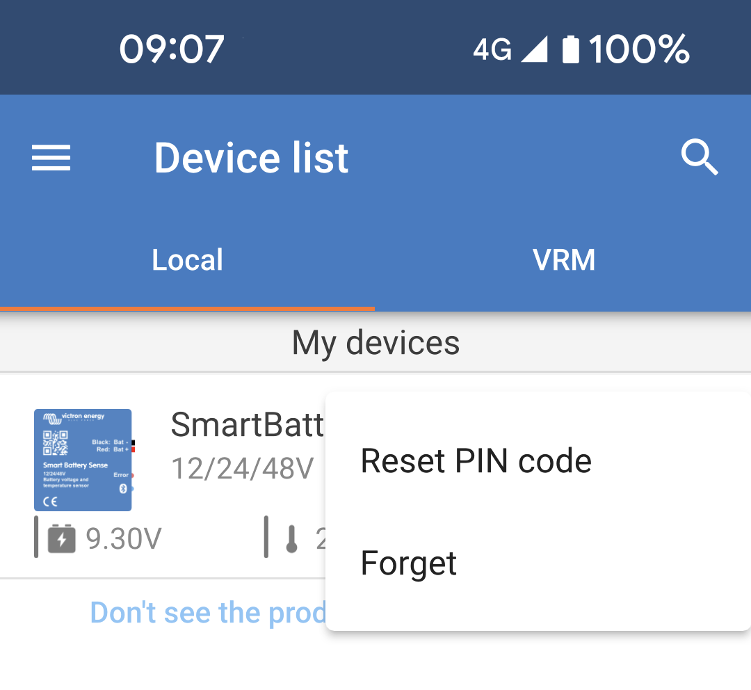

Smart Solar-laddare
BMV-712 Smart
Smart LiFePO4-batterier
SmartShuntar
