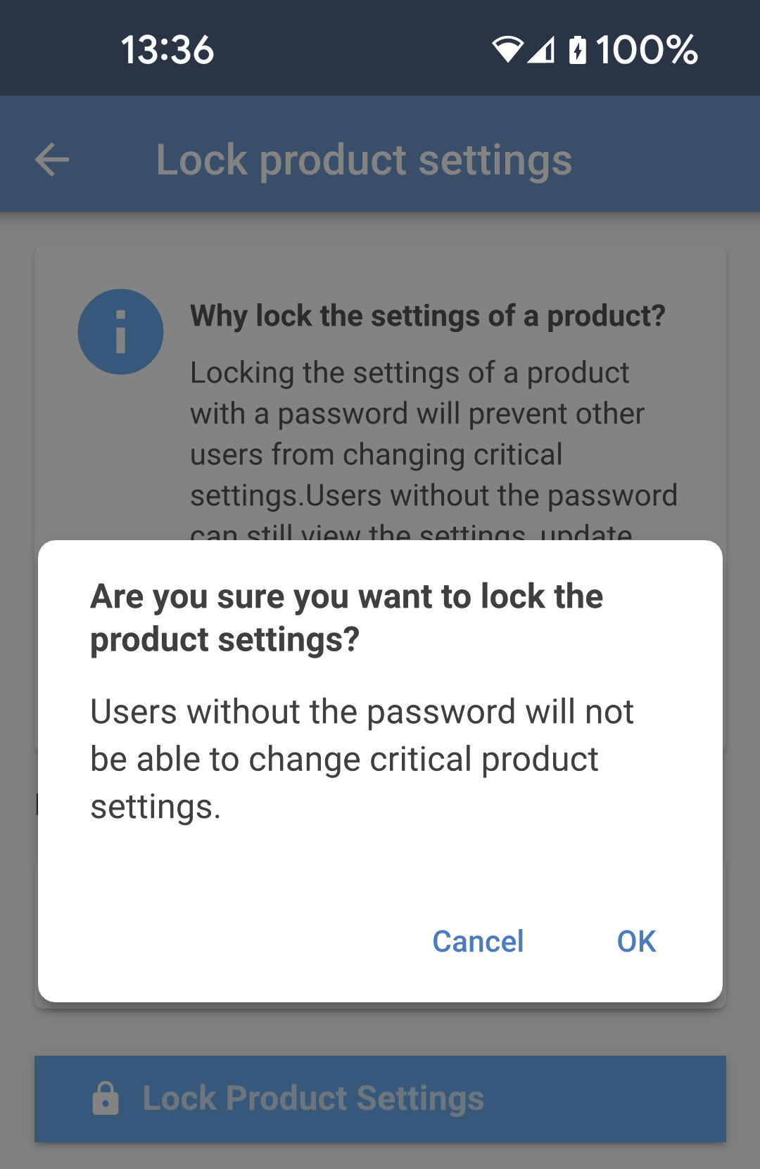

  1. Ürün ayarlarını kilitleme
    • Ürüne kilit ekler.
  2. Ürün ayarlarının kilidini açma

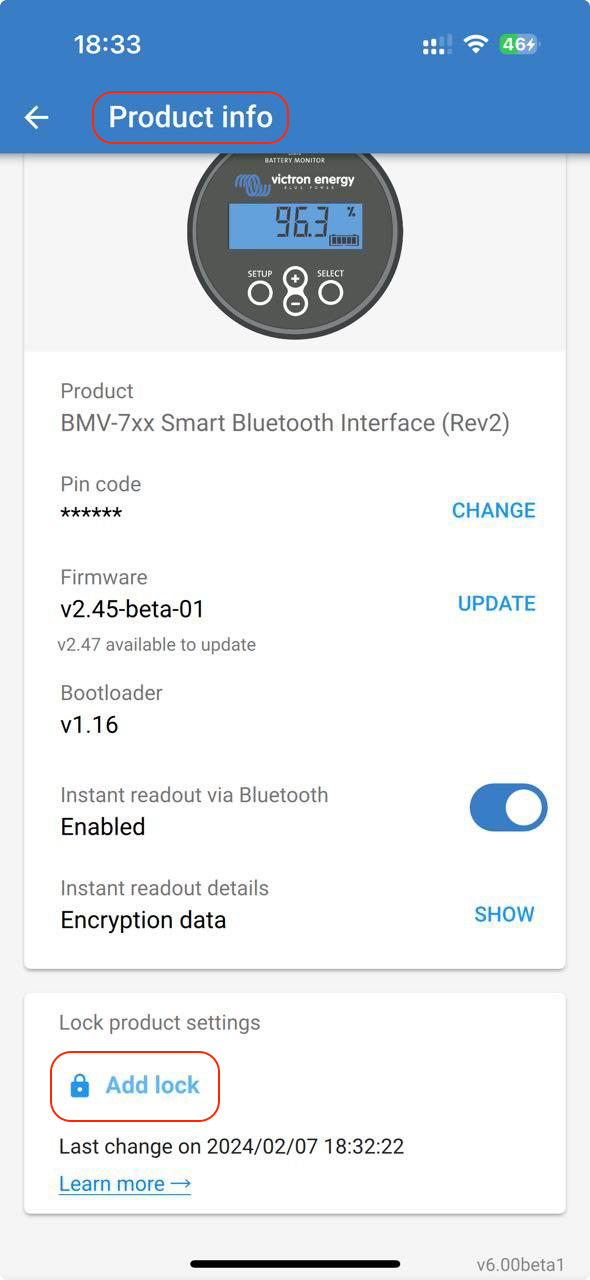

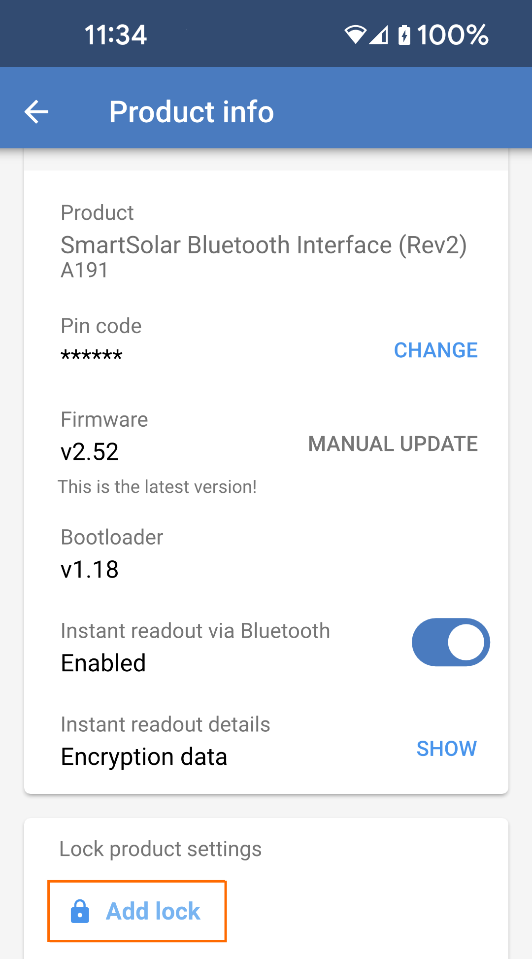

Ürün kilidi özelliği "Ürün bilgileri" sayfasında bulunabilir.
  • Sayfanın en altına kaydırın.
  • "Kilit ekle" seçeneğine dokunun.

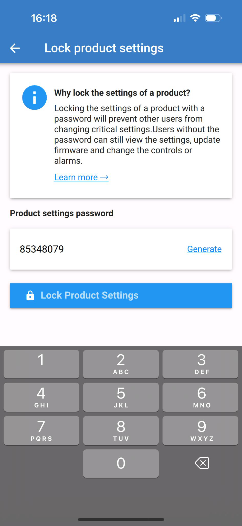

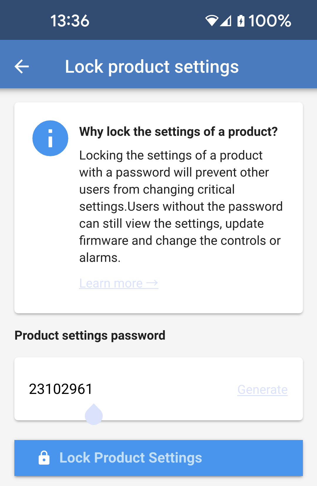

Bir ayar kilidi parolası seçin.
  • En az 8 rakamdan oluşan bir parola girin.
"Oluştur" düğmesine dokunursanız rastgele bir parola oluşturulur.
İpucu
Sistemdeki diğer ürünlerde kullanmak üzere kopyalamak istiyorsanız parolayı basılı tutun.
Not
Aynı parolayı farklı kurulumlarda kullanmayın.

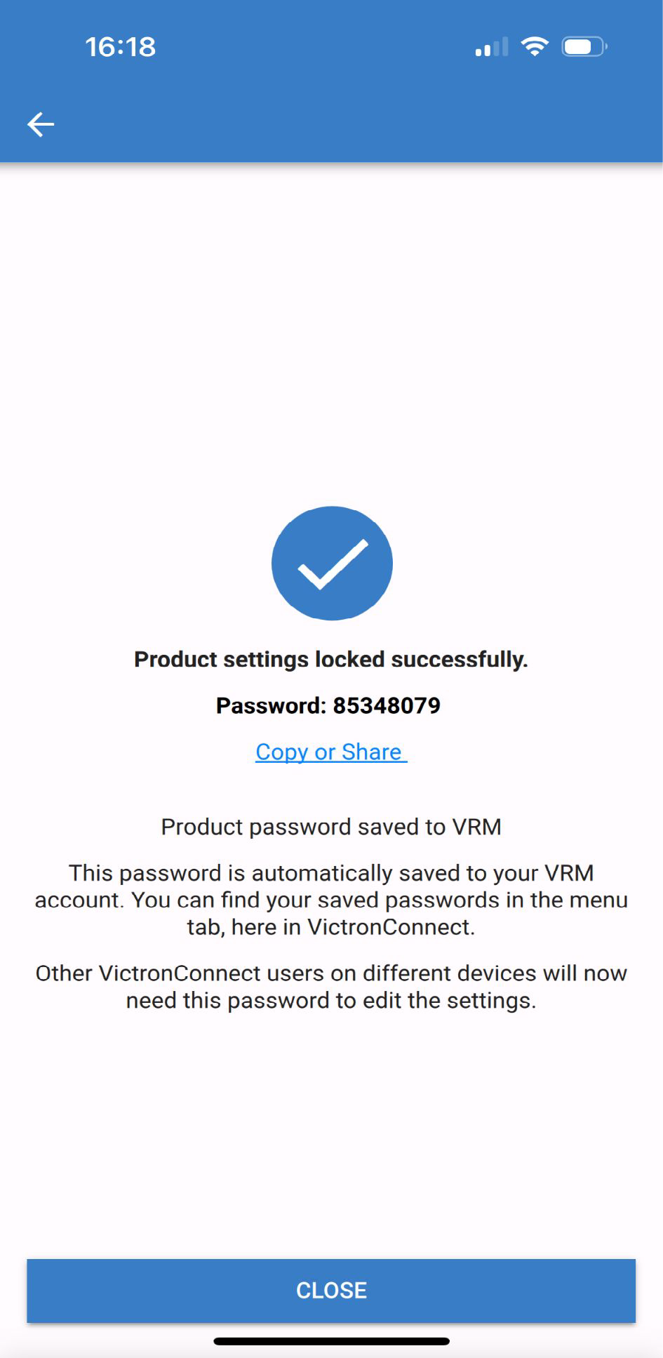

Şifre otomatik olarak telefonda ve VRM kullanıcı hesabınızda saklanır, bu nedenle telefonu veya tableti kaybetme konusunda endişelenmenize gerek yoktur.
  • Devam etmek için Ürün Ayarlarını Kilitle düğmesine dokunun.
  • Onay açılır penceresinde Tamam'ı seçin.

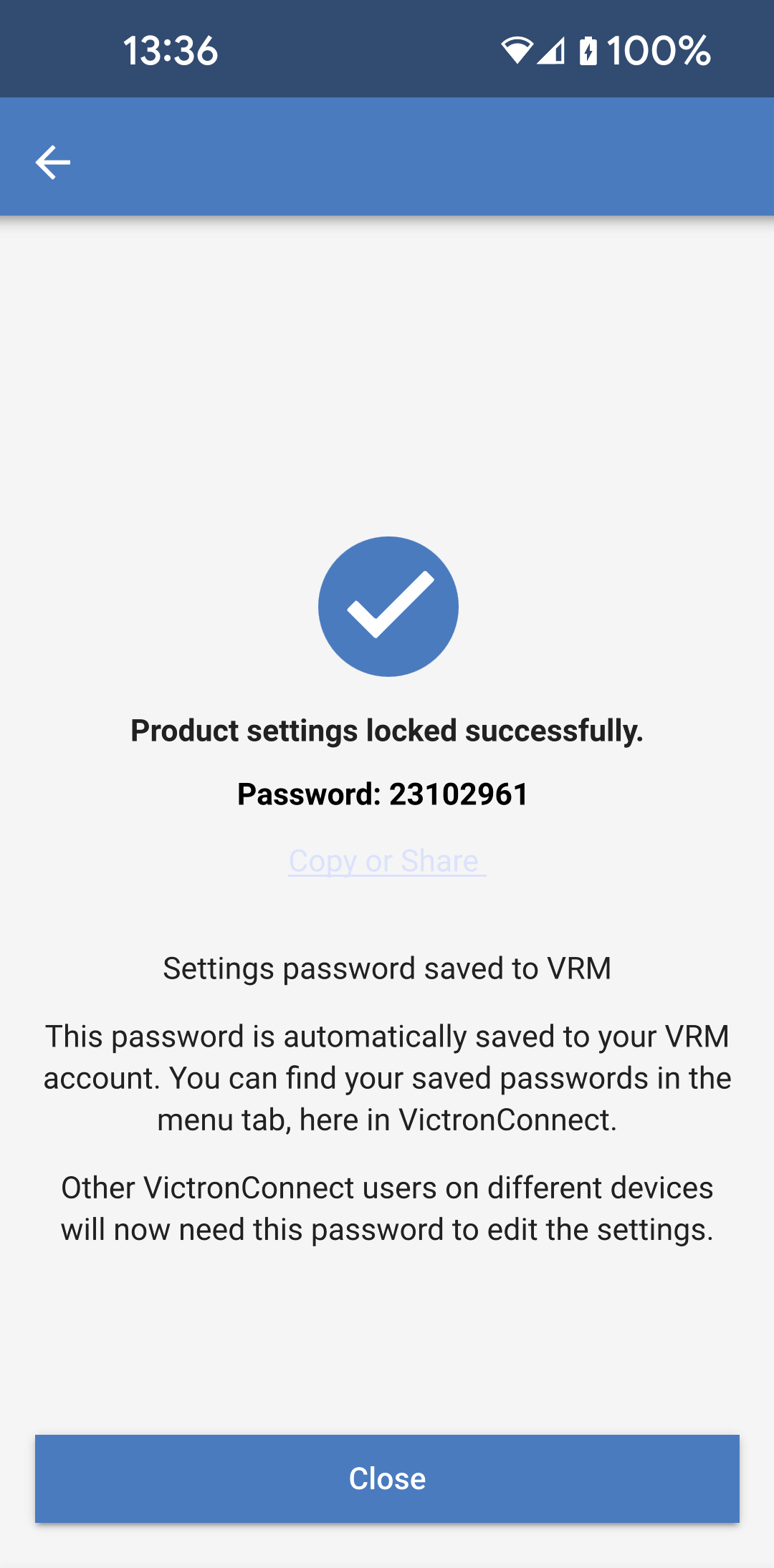

Ürün kilidi artık uygulanmıştır.
Not almanız için parola gösterilir.
  • Örneğin, bir kişiye e-posta ile göndermek için parolanın hemen altındaki "Kopyala veya Paylaş" seçeneğine dokunun.
  • Kapat düğmesi sizi Ürün bilgileri sayfasına geri götürür.

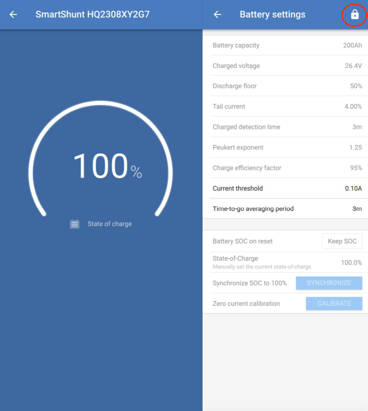

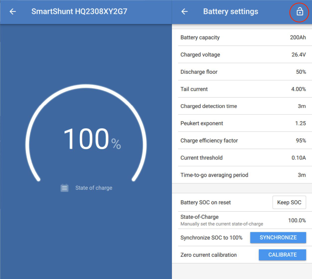

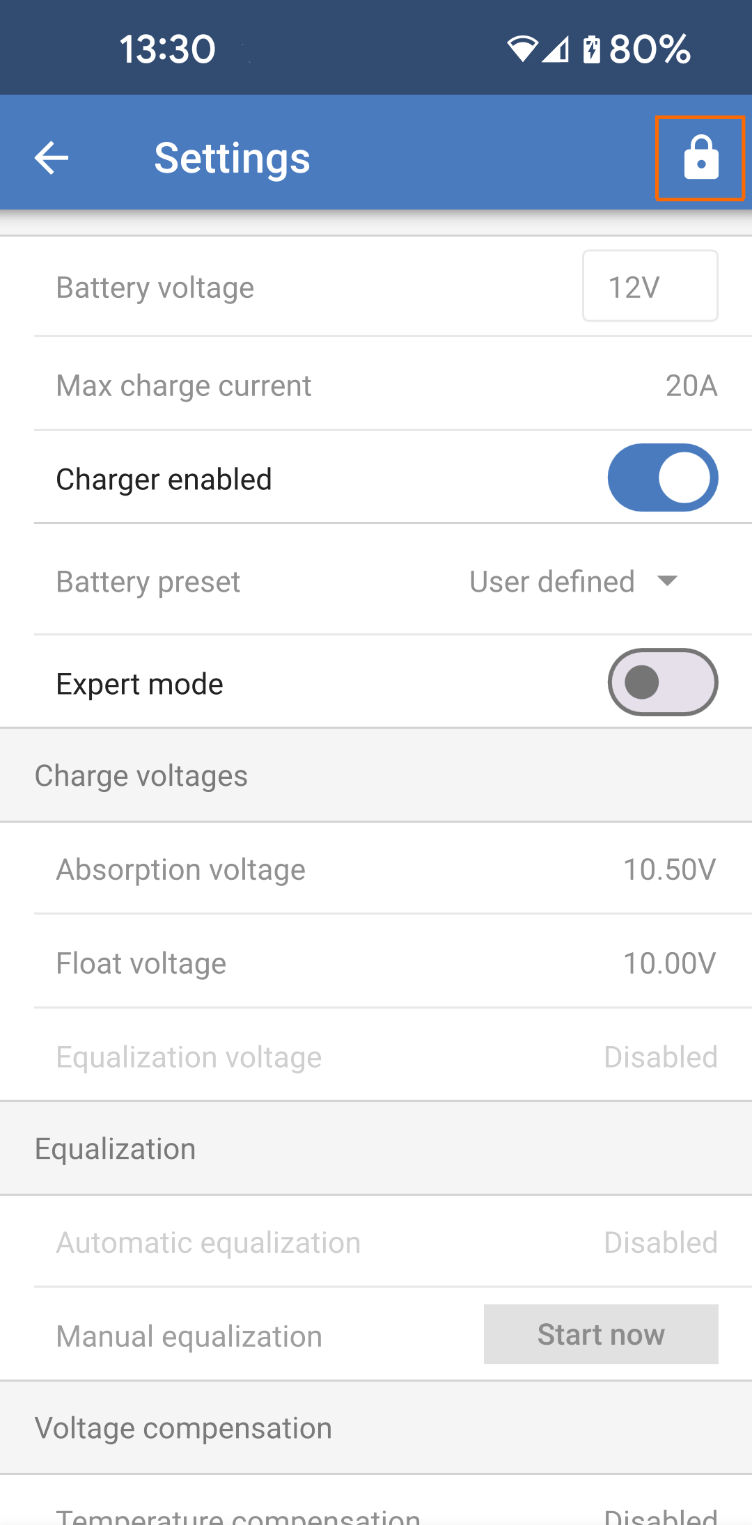

Herhangi bir ayar sayfasının sağ üst köşesindeki kilit simgesi, bazı ayarların kilitli olduğunu ve değiştirilemeyeceğini gösterir.
Gri renkli ayarlar kilitlidir ve değiştirilemez.
Adım 1 - Kilit özelliğine gidin

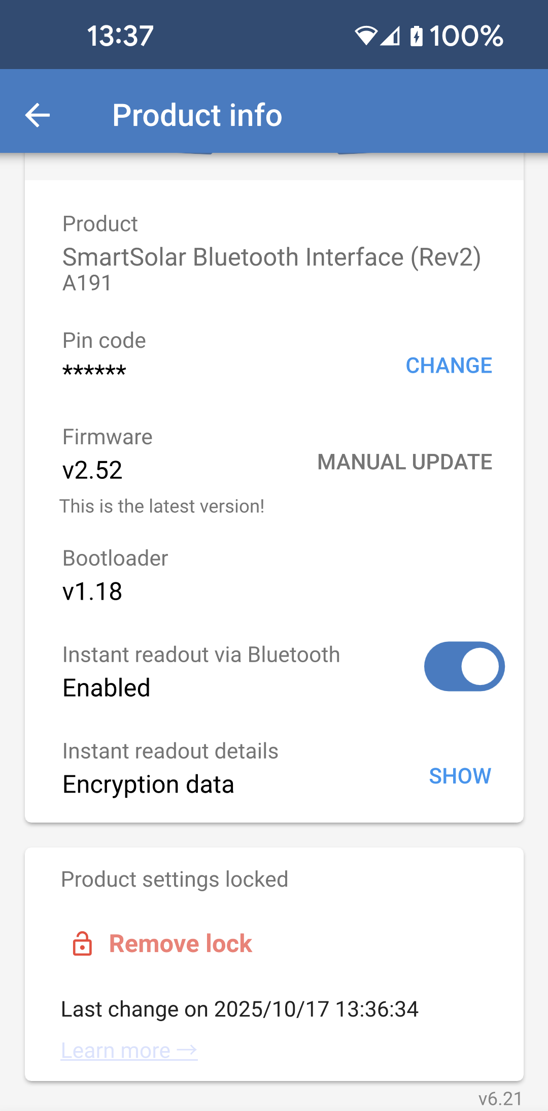

  • Victron ürününün "Ürün bilgileri" sekmesine gidin
  • Ürün ayarları kilidini ayarlamaya başlamak için "Kilit ekle" üzerine tıklayın
Adım 2 - Şifreyi seçin
"Oluştur"a tıkladığınızda VictronConnect rastgele bir şifre önerecektir. Alternatif olarak kendi kodunuzu da girebilirsiniz.
İpuçları:
  • Şifreyi kopyalamak için kopyala düğmesini kullanabilir ve aynı sistemde aynı şifreyle kilitlemek isteyebileceğiniz diğer Victron ürünleri için kullanabilirsiniz.
  • Tüm yüklemeler için aynı şifreyi kullanmayın.
  • Şifre otomatik olarak telefonda ve VRM kullanıcı hesabınızda saklanır, bu nedenle telefonu veya tableti kaybetme konusunda endişelenmenize gerek yoktur.
Adım 3 - Onay ekranı
  • Ürün ayarları artık diğer kullanıcılar için kilitlidir
  • "Kapat"a tıklamak sizi ürüne geri götürür
Adım 4 - Ayarlar menüsünü görme
  • Artık ürün ayarları kilitli olduğundan ürün ayarları ekranının sağ üst köşesinde bir kilit simgesi görüntülenir.
  • Şifreyi girmek ve ayarların kilidini açmak için kilit simgesine basın. Daha fazla bilgi için bir sonraki bölüme bakın.
  • Ürün ayarları kilitli olduğu sürece ayarlar düzenlenemez.
  • Bazı ayarlar kullanıcı tarafından düzenlenebilir durumda kalacaktır. Bu, çoğunlukla zararsız ayarlar için geçerlidir ve/veya kullanıcı tercihiyle ilgilidir.

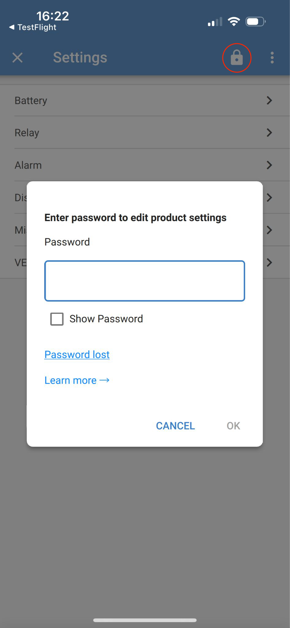

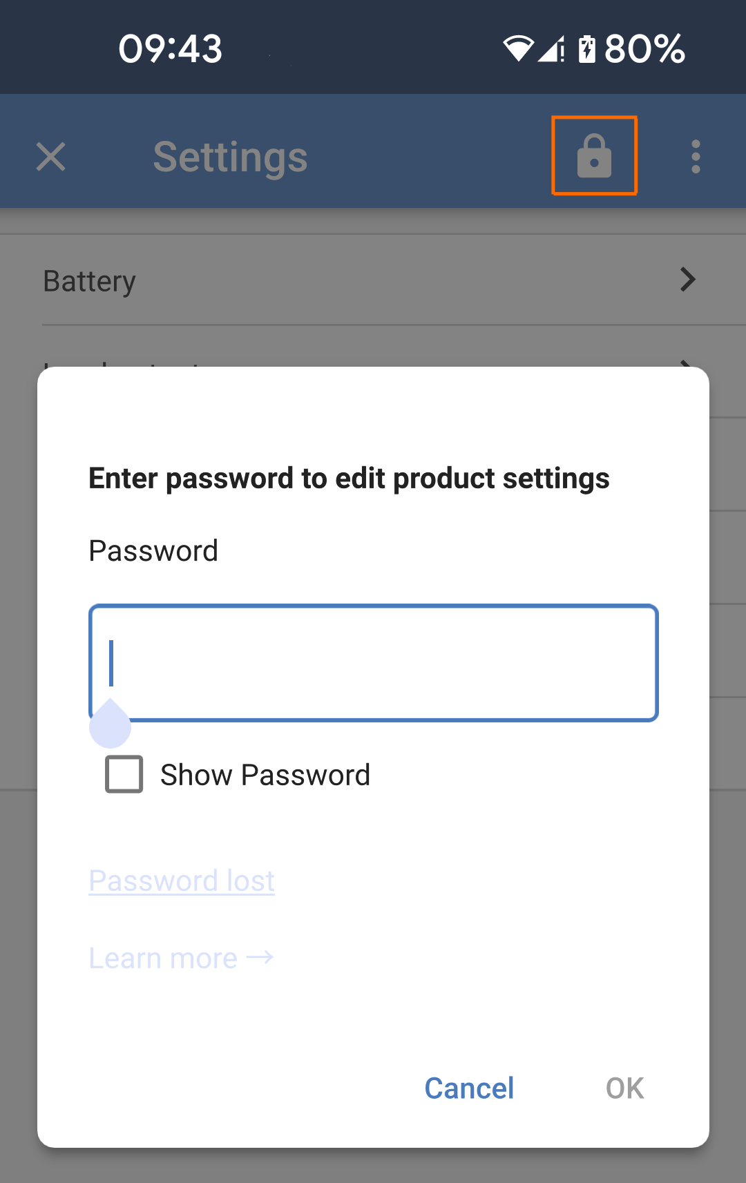

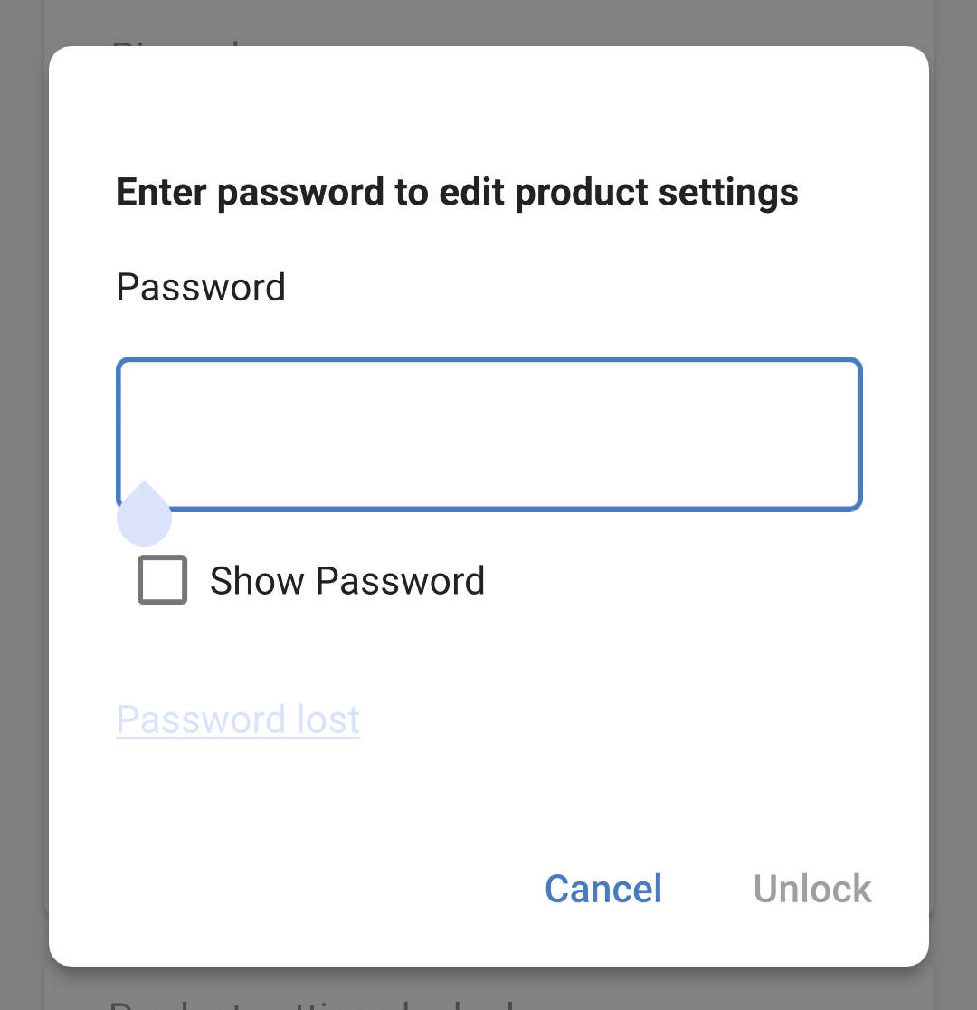

Kilitli bir üründeki tüm ayarlara erişmeye çalışırken ayar sayfalarının sağ üst köşesinde kilitli simgesi görürsünüz.
  • Kilit simgesine dokunun.
  • Açılır pencereye parolayı yazın.

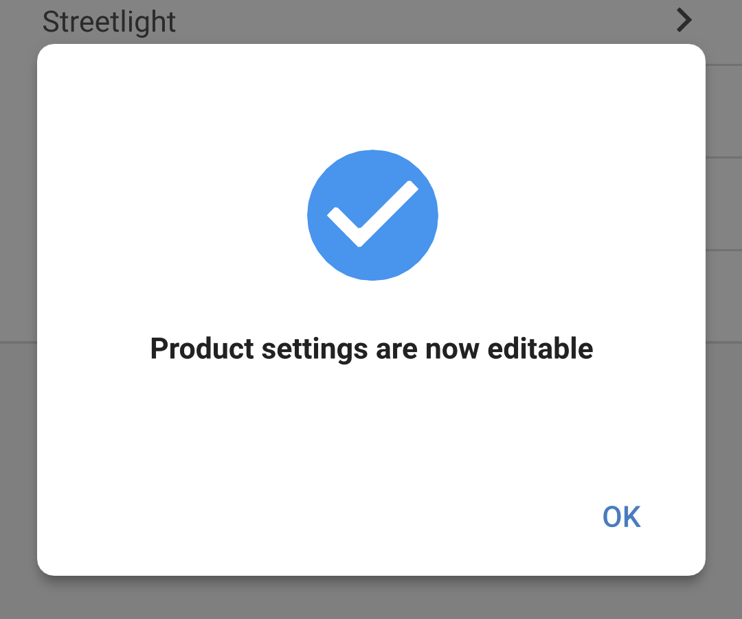

Bir açılır pencerede ayarların artık düzenlenebileceği onaylanır.
  • Devam etmek için Tamam'a dokunun.
Not

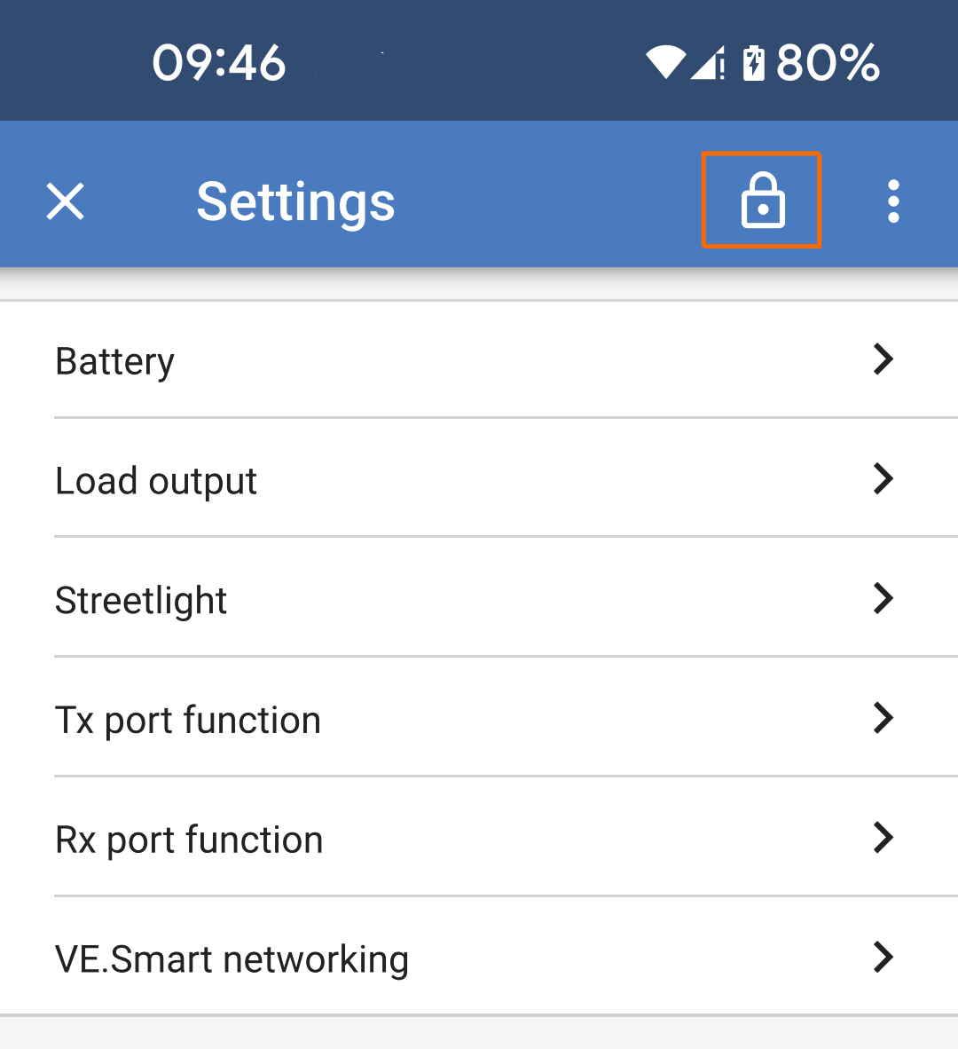

Bağlı üründeki ayarları değiştirmek için erişim izni verilmiş olmasına rağmen, ayar kilidi yerinde durur.
Kilit simgesinde kilit artık açıktır ve ayarların değiştirilebileceğini gösterir.
Adım 1 - Erişim elde etme
  • Kilitli bir ürüne bağlandıktan sonra, sağ üstte kilit simgesi bulunur. Kilidi açmak için bu simgeye tıklayın.
  • Ayarların kilidini açmak için 8 haneli şifreyi girin.
  • "Şifre kayıp" bağlantısına tıklamak şifre kaybetme işlemini başlatacaktır. VictronConnect ilk olarak kullanıcıdan yükleyici ile iletişime geçmesini ister. Daha sonra tıklandığında, kullanıcı PUK kodunu girerek veya VE.Direct kablosuyla bağlanarak şifreyi kaldırabilir.
  • "Daha fazla bilgi al" bağlantısı VictronConnect kılavuzundaki bu bölümü açar.
Adım 2 - Erişim izni verildi
  • Kilit simgesi artık açıktır ve ayarların düzenlenebileceğini gösterir.

Ayarlar kilidi, ürün bilgileri sayfasında üründen kaldırılabilir.

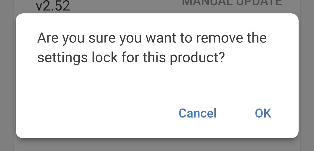

  • "Kilidi kaldır" düğmesine dokunun.

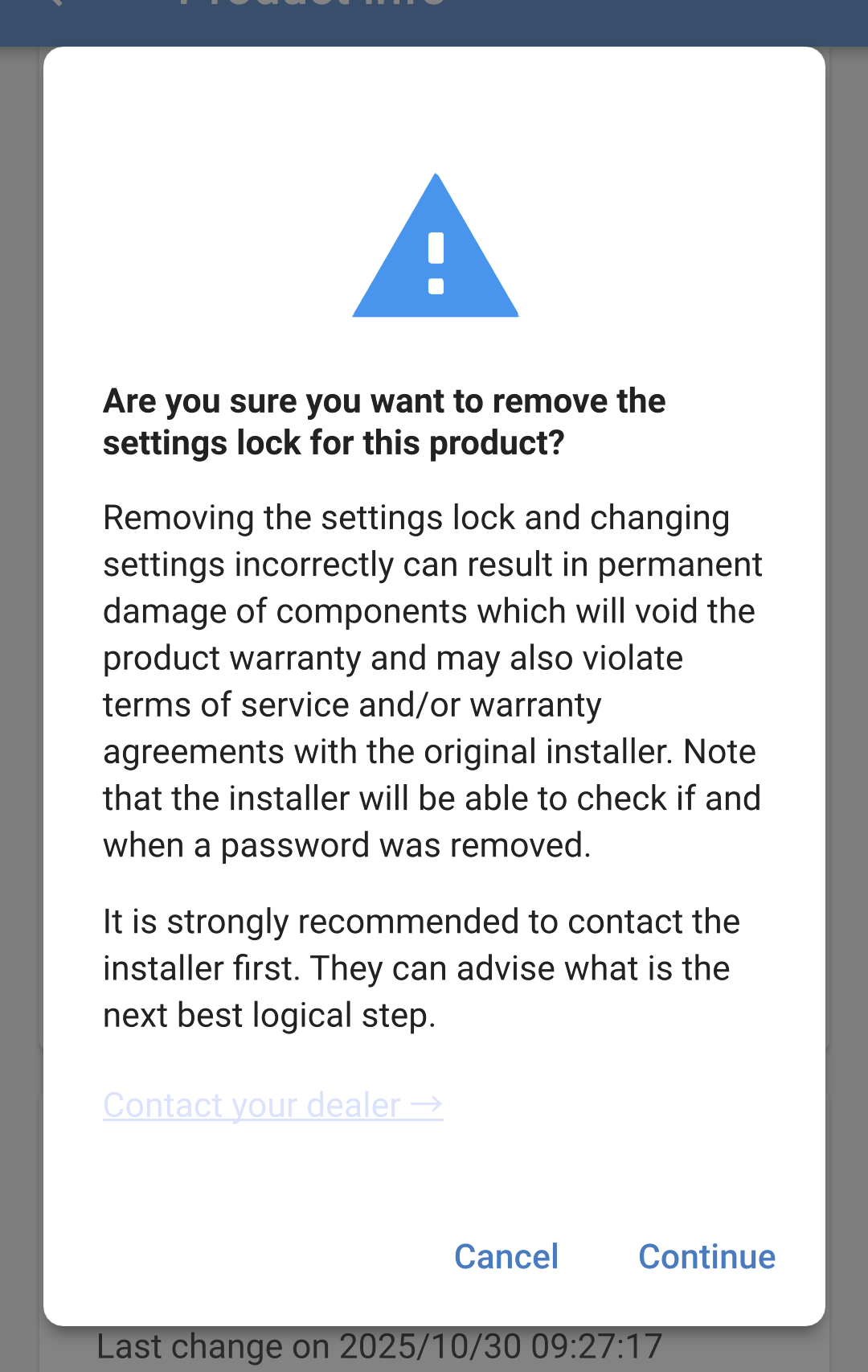

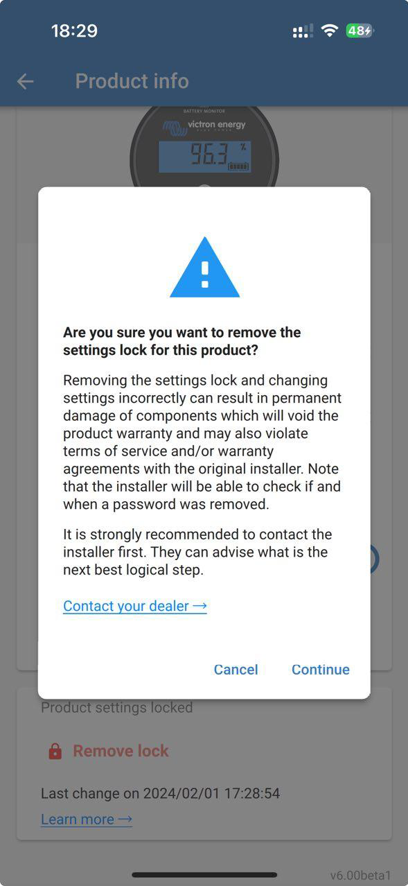

Ayarlar kilidini neden kaldırmamanız gerektiğini içeren bir uyarı mesajı açılır ve önce kurulumu yapan kişiyle iletişime geçmeniz önerilir.
Açılır pencerenin alt kısmında, kurulumu yapan yetkilinizle iletişime geçmeniz için adımlar sunan bir bağlantı vardır.
  • Devam etmek için "Devam" seçeneğine dokunun.

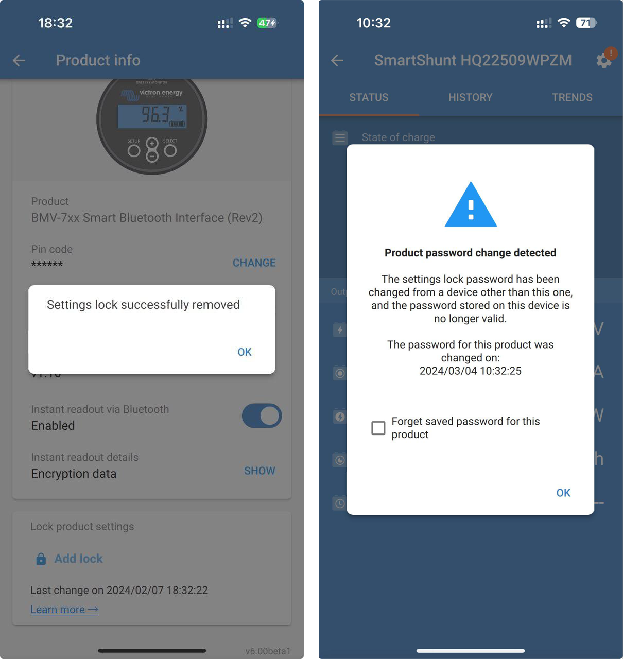

  • Bir sonraki açılır pencere onay kutusunda "Tamam" düğmesini seçin.

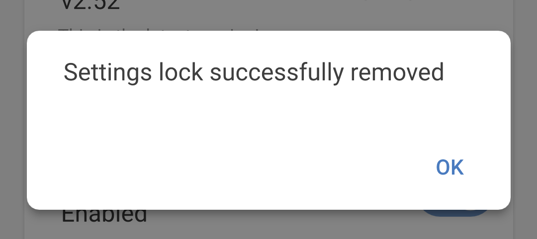

Ayarlar kilidi artık kaldırılmıştır.
  • Açılır pencerede "Tamam" düğmesini seçin.
Kurulumu yapan, ürüne bir sonraki yeniden bağlanmasında, ürün kilidi durumunun değiştirildiğine dair bir bildirim alır.
Açılır pencere, kurulumu yapan kişiyi ayarlar kilidi durumunun değiştiği konusunda bir zaman damgasıyla birlikte uyarır.
  • Sistemin bu ürün için kayıtlı parolayı unutması için onay kutusunu işaretleyin.
  • Uyarı açılır penceresini temizlemek için "Tamam" düğmesine dokunun.
Adım 1 - Ürün bilgileri sayfasına gidin
  • Sayfanın altındaki "Kilidi kaldır" seçeneğine tıklayarak ürün ayarları kilidini kaldırın.
Adım 2 - Uyarıyı onaylayın
  • Kullanıcı ilk olarak neden sistem yükleyicisiyle iletişime geçmesi ve kilidi kaldırmaması gerektiğini açıklayan bir uyarı görür.
  • Uyarıda ayrıca, kilidin sökülmesinin, tıpkı bir kurcalama mührünün sökülmesi gibi, yükleyici tarafından fark edileceği belirtilmektedir.
  • Victron Destek web sayfalarındaki "Bayinizle iletişime geçin" bağlantısına tıklayarak ürün seri numaranız üzerinden bayinizin iletişim bilgilerini bulabilirsiniz.
  • Kilit kaldırma işlemine devam etmek için "Devam"a tıklayın.

Adım 4 - Onay
  • Kilit artık kaldırılmıştır.
  • Kilidin kaldırıldığı saat ve tarih saklanır ve kullanıcı tarafından görülebilir.
  • İlk kez yeniden bağlanırken yükleyici bir uyarı alacaktır.

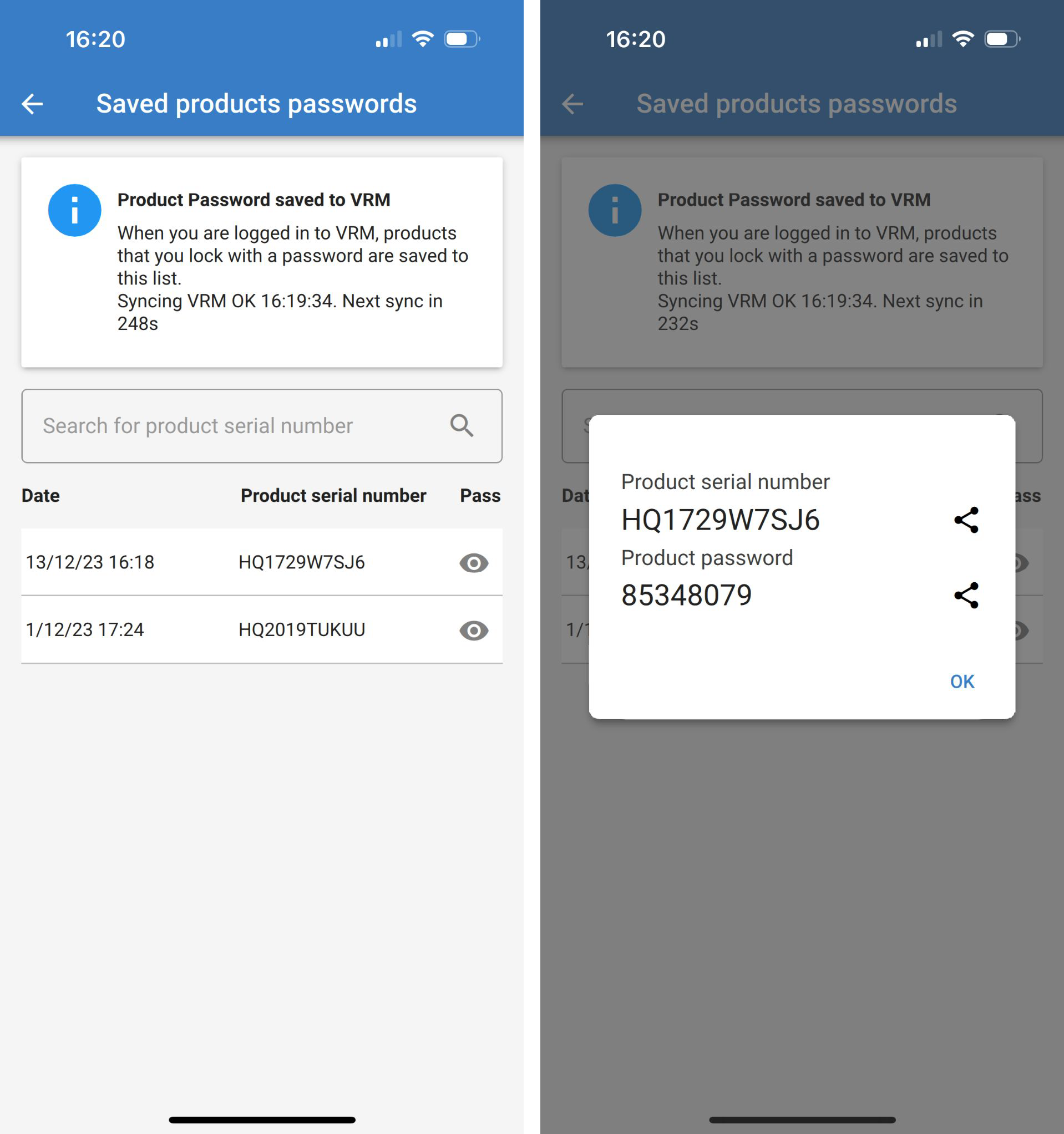

12.4.5. Dahili şifre yöneticisi
Ana VictronConnect menüsünde "Kaydedilen ürün şifreleri" adında yeni bir giriş bulunmaktadır.
Telefonda kayıtlı tüm seri numarası/şifre kombinasyonlarını gösterir.
VictronConnect, VRM'de oturum açtığında bunlar otomatik olarak VRM kullanıcı hesabına yedeklenir ve aynı VRM kullanıcı hesabında oturum açılması durumunda diğer telefonlarınız veya tabletlerinizle senkronize edilir.
Bir sistem kurarken internete bağlı değil misiniz? Sorun değil - VictronConnect bunları otomatik olarak arka planda depolar ve bağlantı olup olmadığını düzenli olarak kontrol eder. Senkronizasyon durumu sayfanın üst kısmında görüntülenir.
VRM hesabınız için tüm kayıtlı şifreleri tek bir listede görüntüleyin veya arayın.
İş arkadaşlarınıza veya son kullanıcılara göndermek için ürün şifresini kolayca görün ve kopyalayın. Yalnızca yükleme VRM hesabında oturum açıldığında görülebilir.
