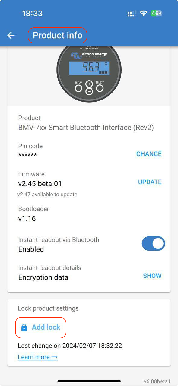

Bloqueo de ajustes del producto en un paso
Bloqueo de ajustes críticos para los usuarios finales en un paso sencillo. Pulse “Bloquear ajustes de producto” en la pestaña de información del producto y repita para todos los demás productos de la instalación.

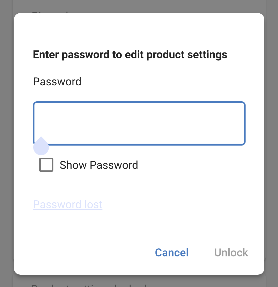

Desbloquear ajustes del producto
Los ajustes del producto se pueden desbloquear usando la contraseña. Cuando se introduce la contraseña, podrán editarse los ajustes en el dispositivo y/o en la cuenta de VRM usada. El producto queda bloqueado para otros dispositivos.

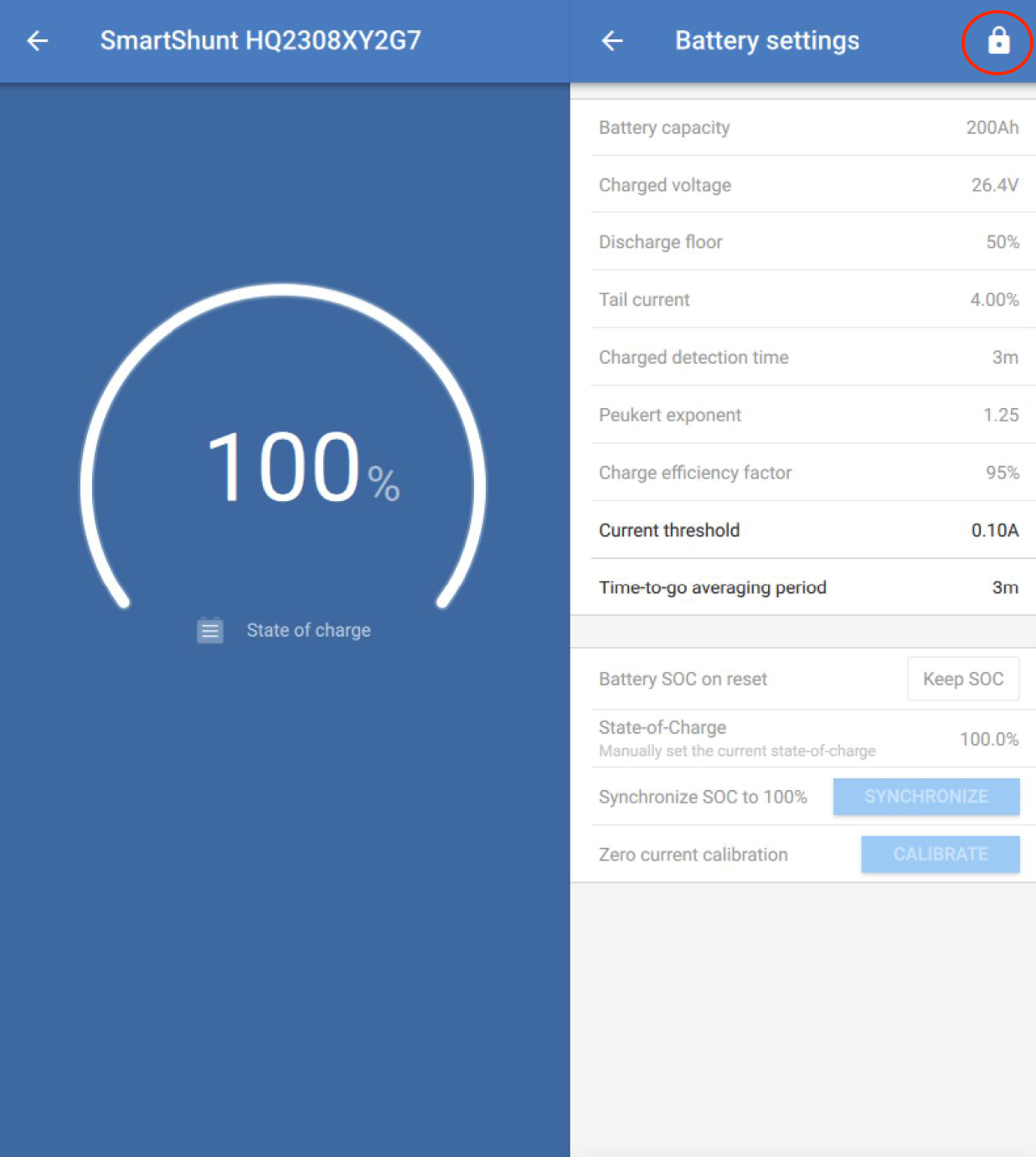

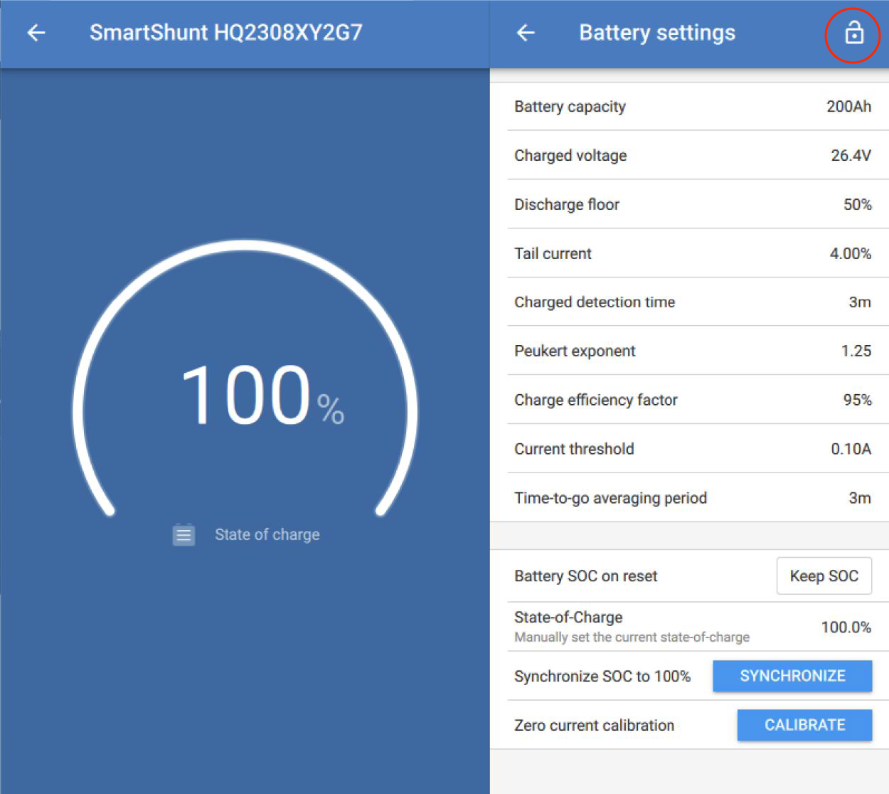

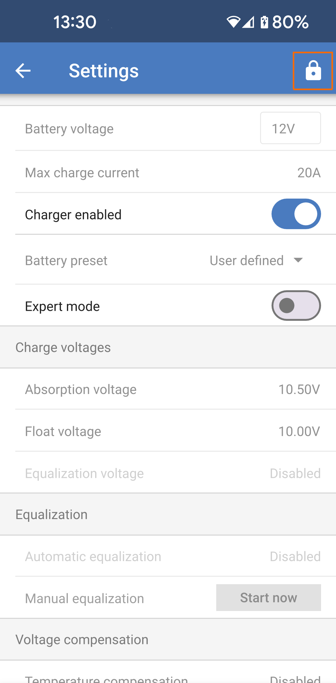

El icono del candado en VictronConnect indica que los ajustes están protegidos. Un candado cerrado significa que usted no tiene acceso, mientras que un candado abierto significa que los ajustes están protegidos, pero usted tiene acceso.

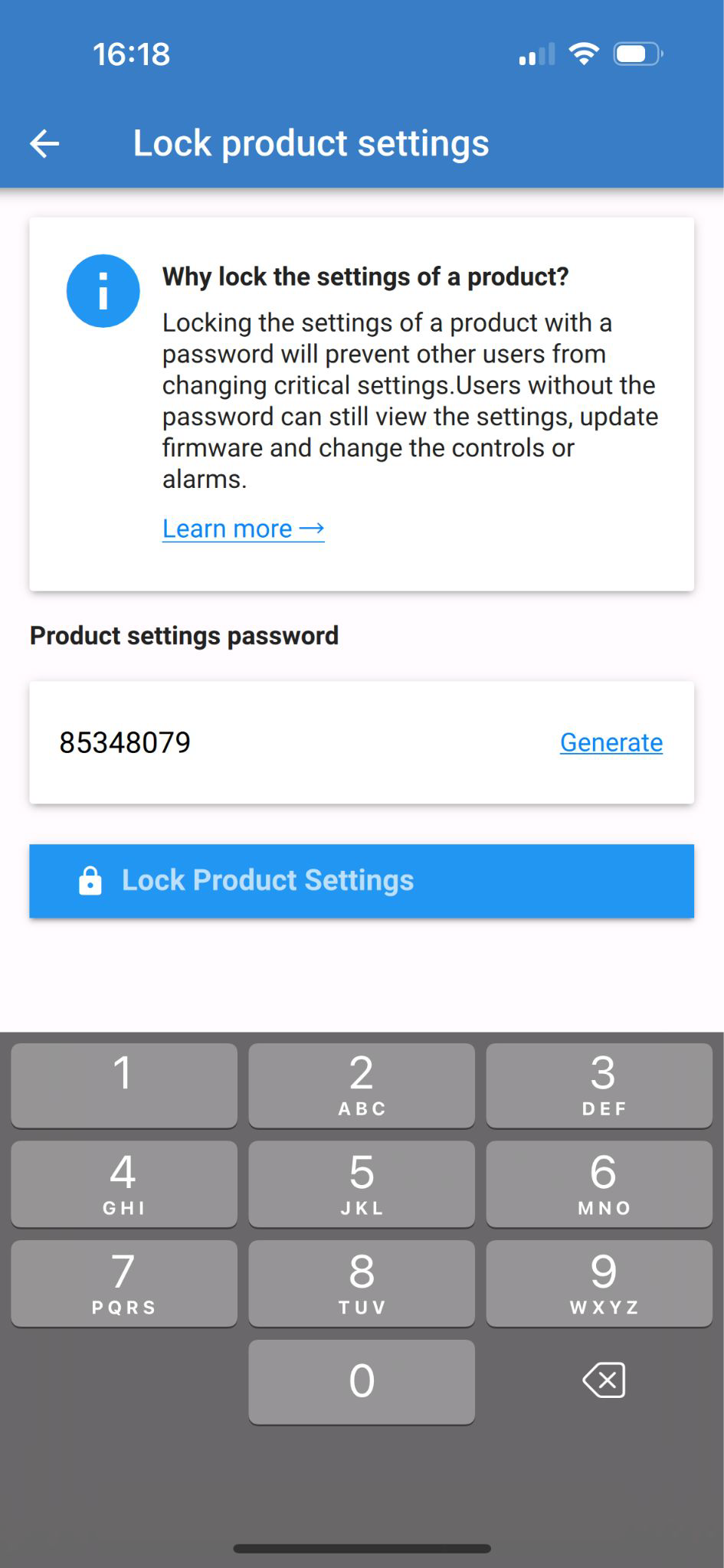

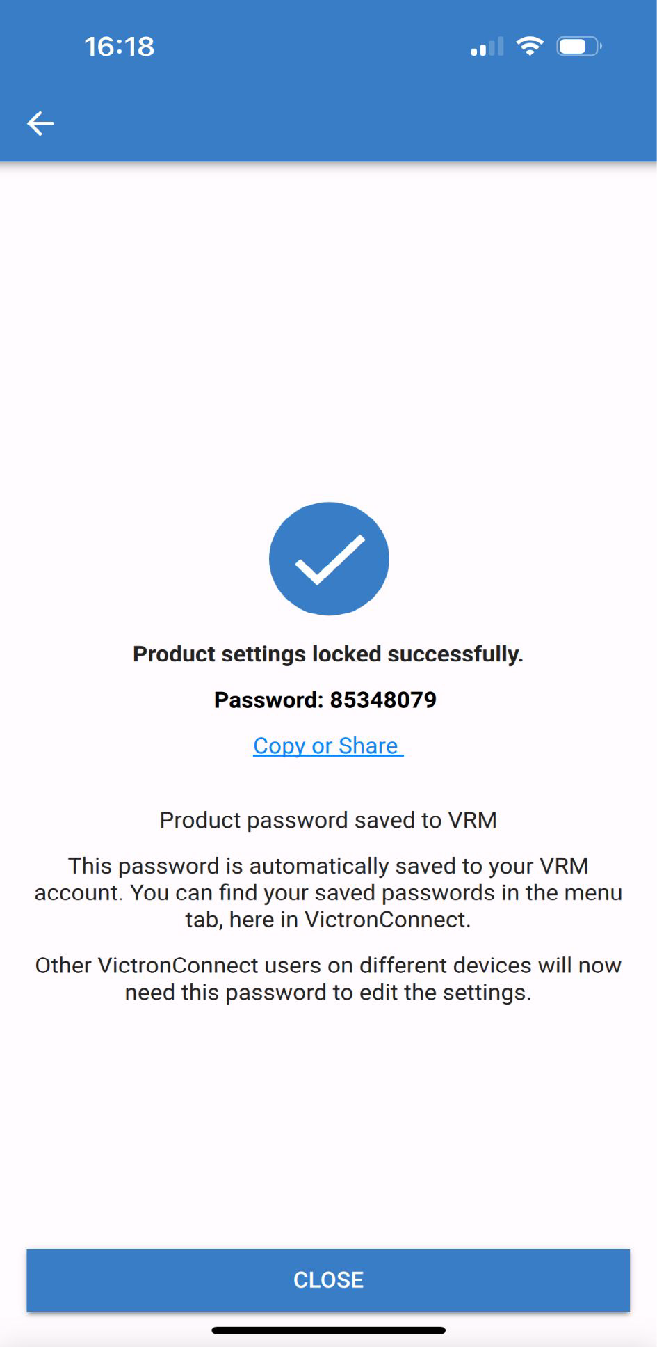

12.4.2. Cómo establecer el bloqueo
Antes de empezar, asegúrese de que la aplicación VictronConnect y el firmware del producto están actualizados.
Paso 1 - Vaya a la función de bloqueo

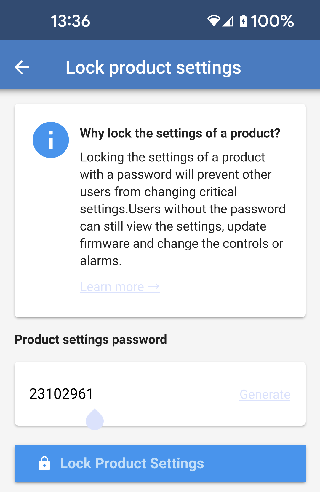

Paso 2 - Elija la contraseña
Al pulsar sobre “Generar”, VictronConnect le propondrá una contraseña aleatoria. Si lo prefiere, puede introducir su propio código. Consejos:

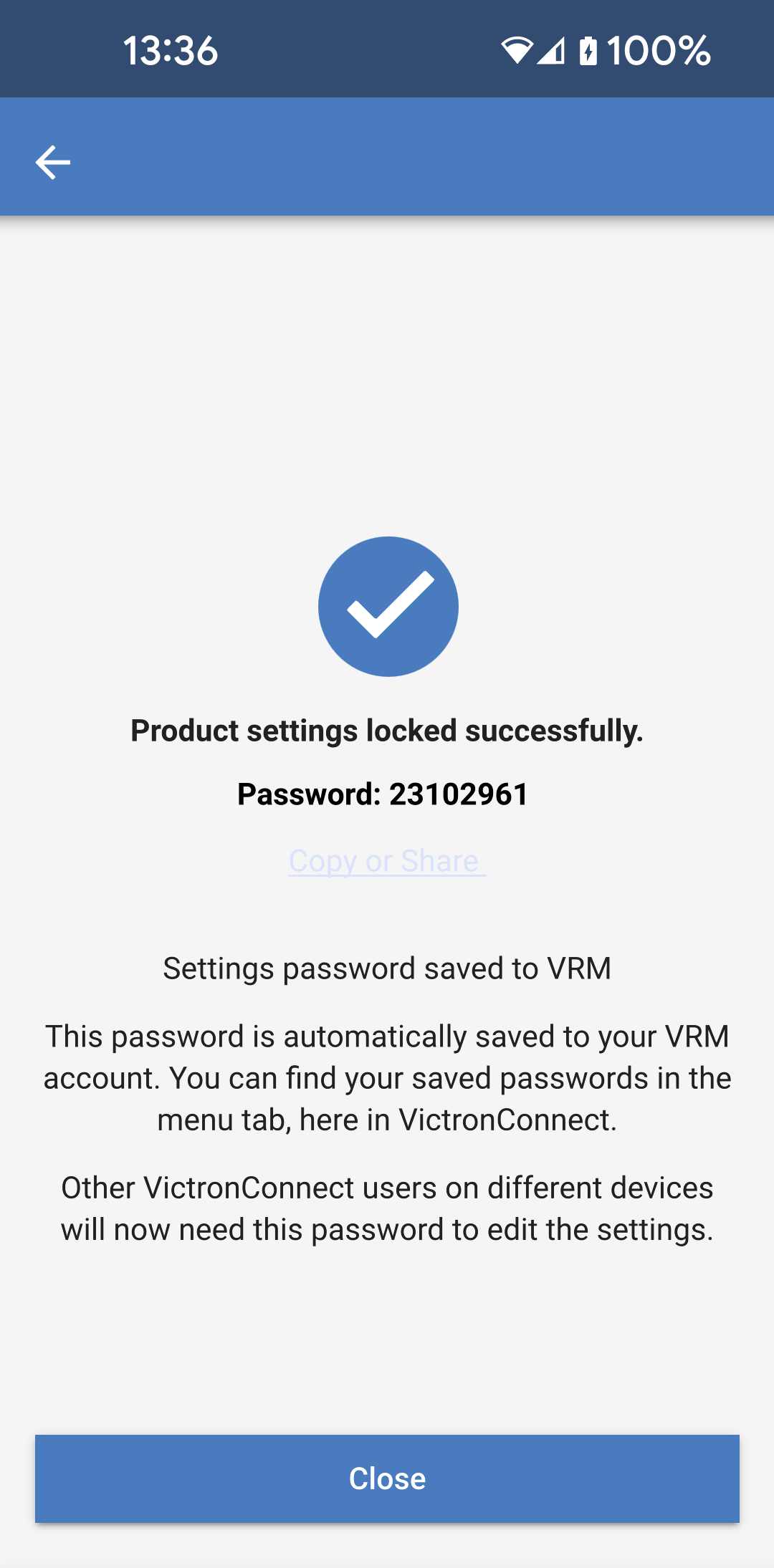

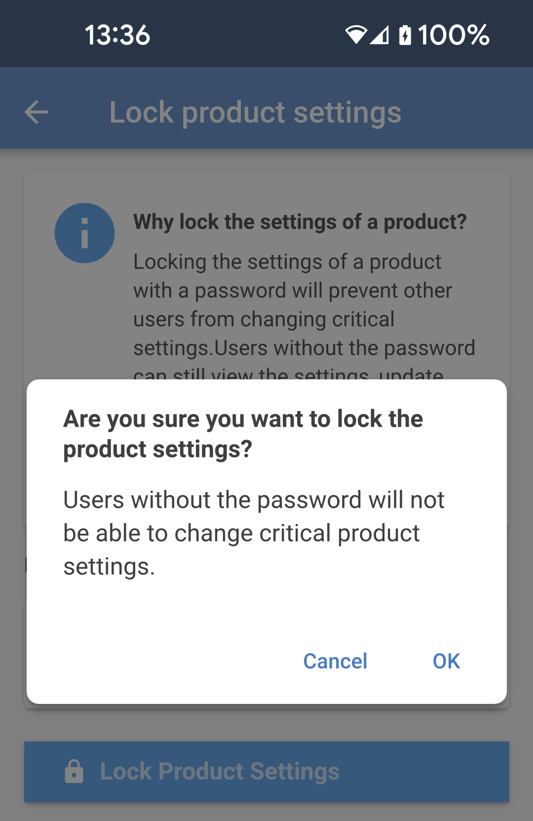

Paso 3 - Pantalla de confirmación
Step 4 - Consulte el menú de ajustes

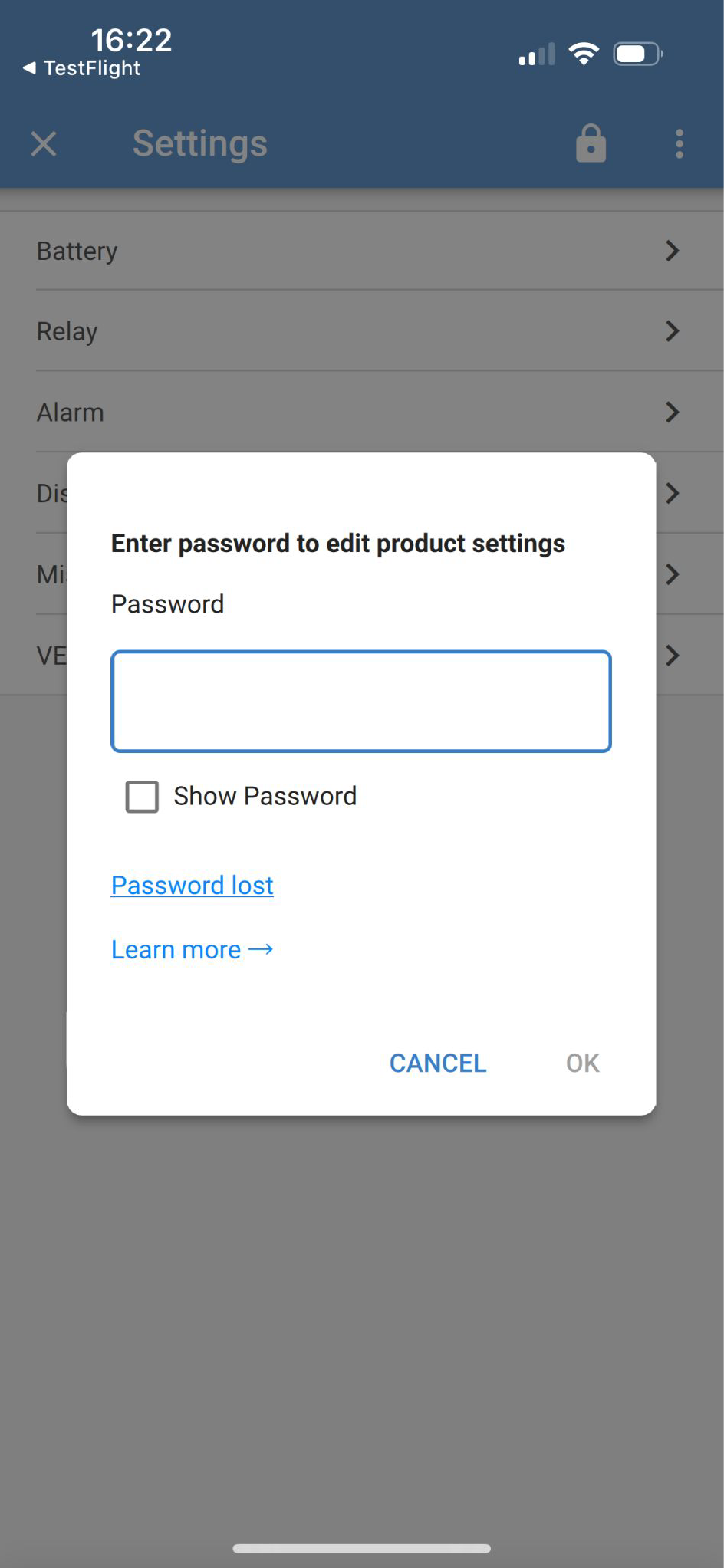

12.4.3. Cómo desbloquear

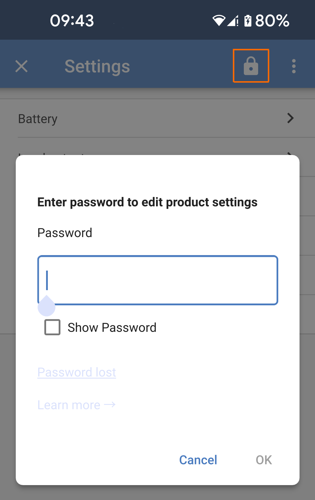

El usuario puede acceder a los ajustes del producto con la contraseña establecida para un producto determinado.
Una vez que se introduce la contraseña en VictronConnect, se guarda en el teléfono y en VRM y no es necesario volver a introducirla en el dispositivo que tenga sesión abierta en la cuenta de VRM. El producto permanece bloqueado para los usuarios que intenten hacer cambios desde otros dispositivos.

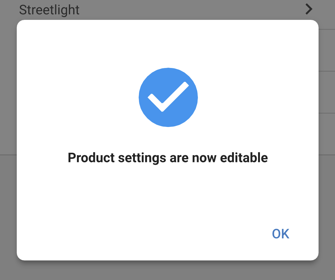

Paso 1 - Obtención de acceso
Paso 2 - Acceso concedido

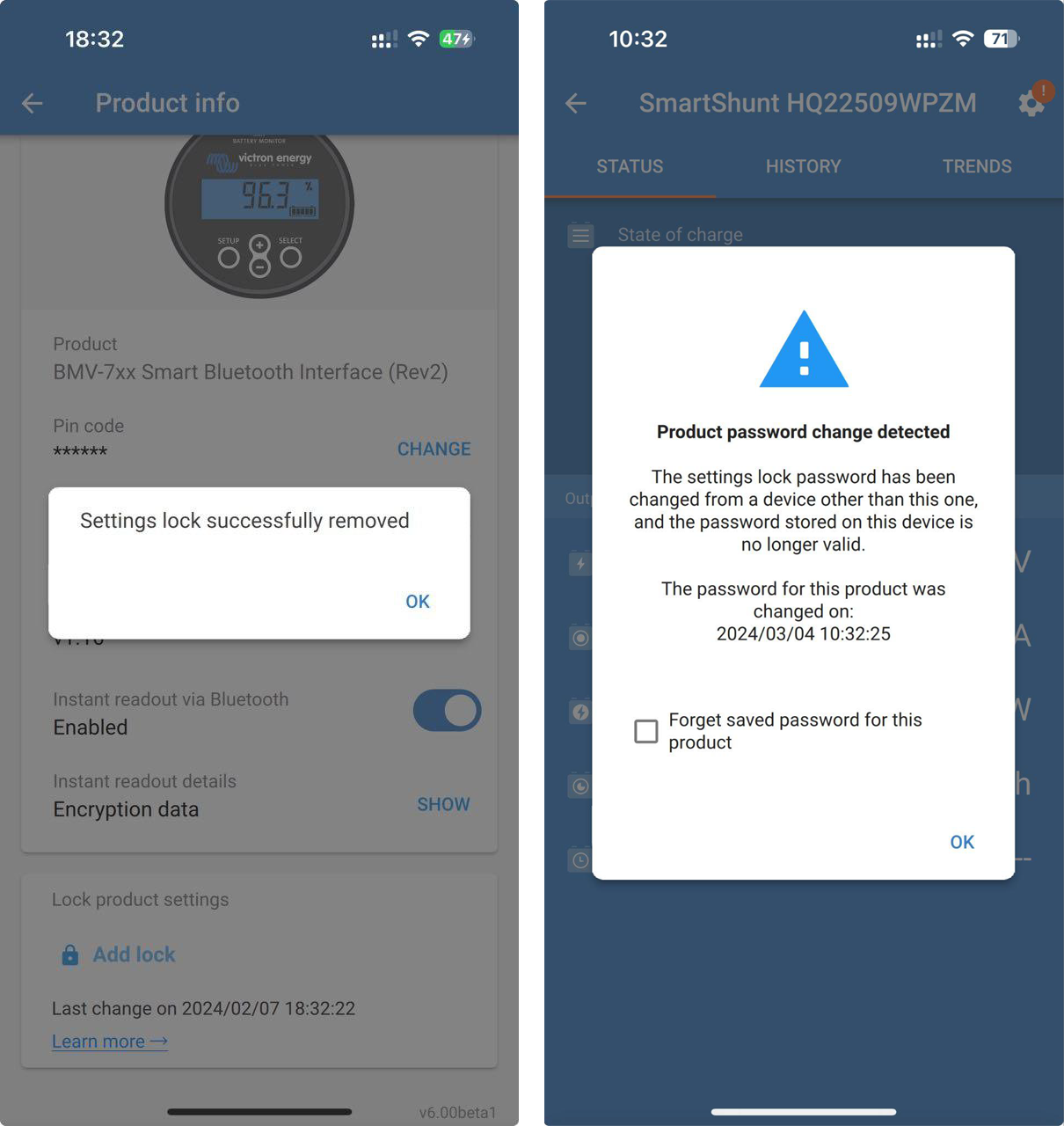

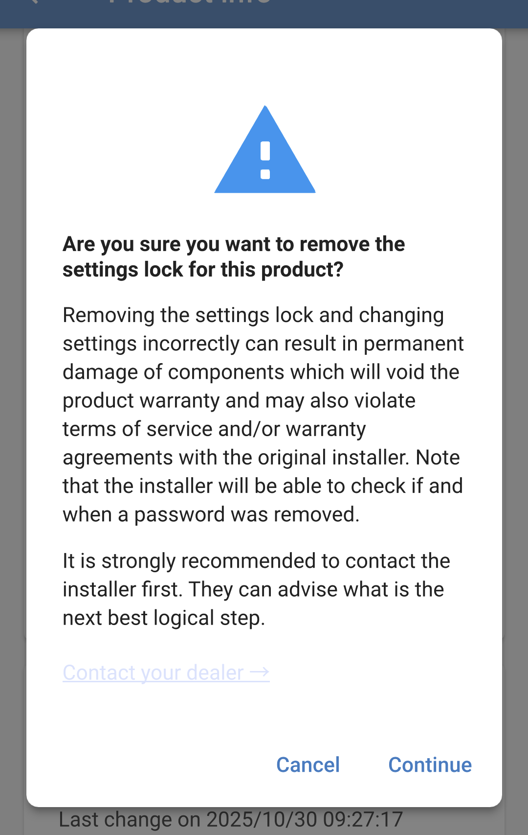

12.4.4. Cómo eliminar el bloqueo de los ajustes
Si deja de ser necesario, el instalador, o el usuario final mediante el proceso de contraseña perdida, puede eliminar el bloqueo de los ajustes de un producto.
La contraseña puede eliminarse con el código PUK del producto o con un cable VE.Direct.

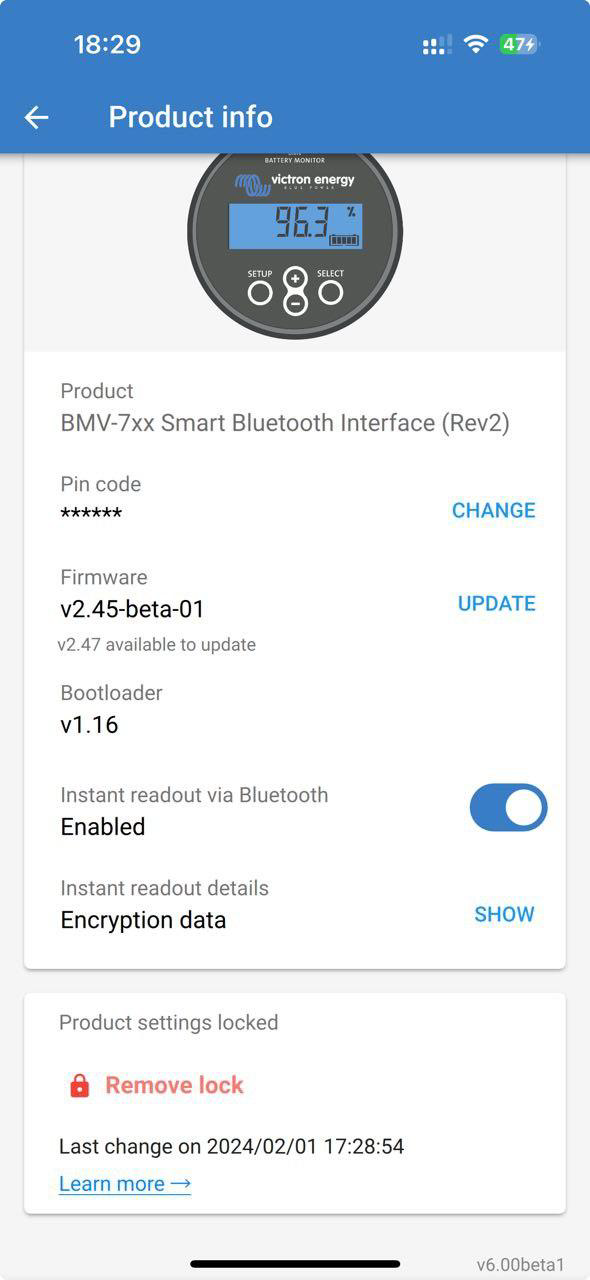

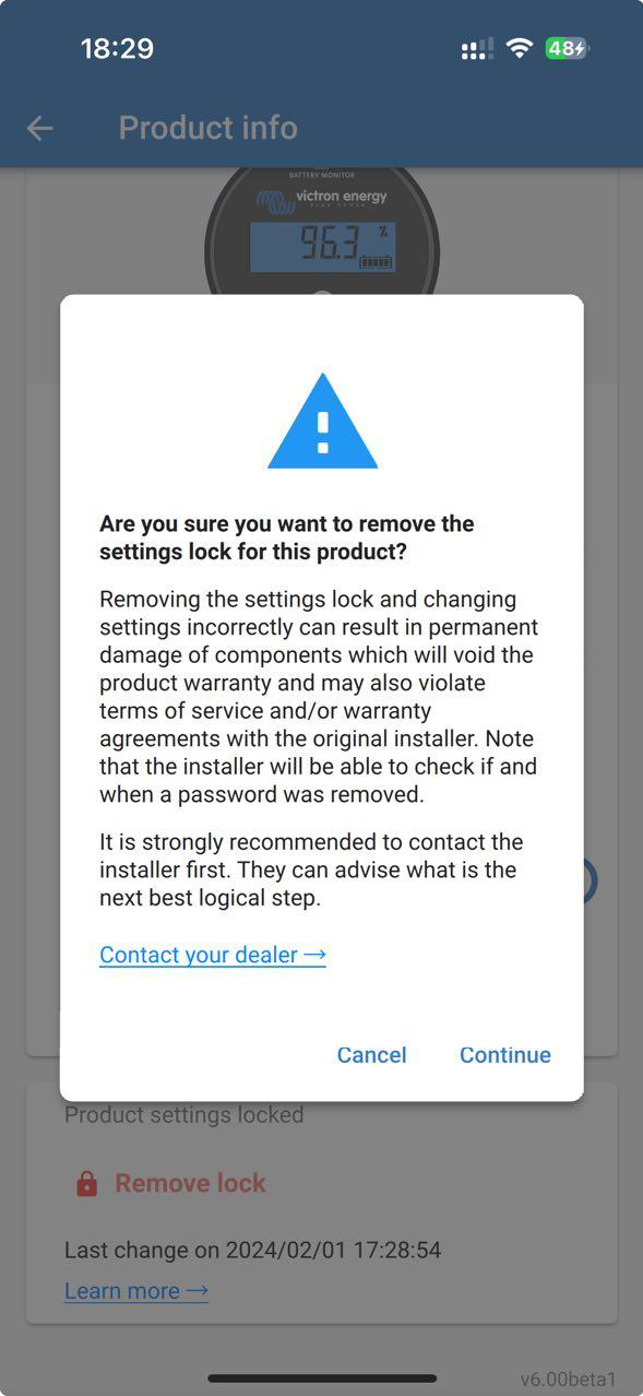

Paso 1 - Vaya a la página de Información del producto

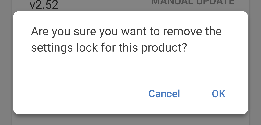

Paso 2 - Reconocimiento de la advertencia
Paso 3 - Introduzca la contraseña

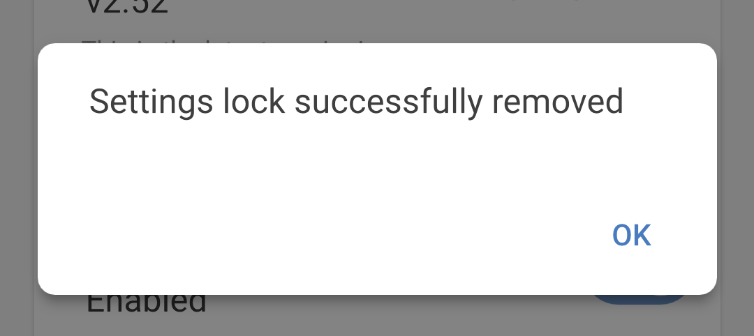

Paso 4 - Confirmación

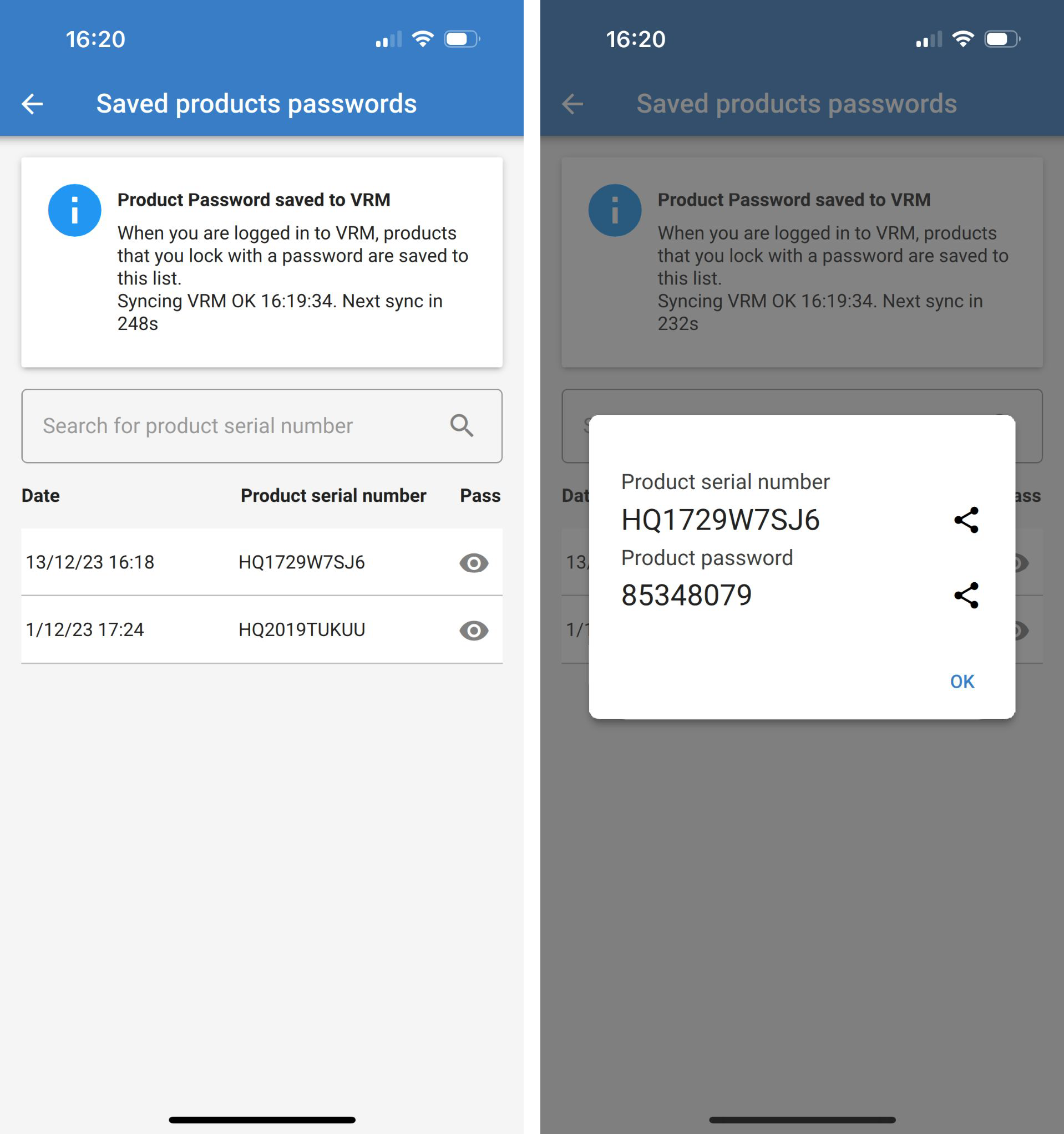

12.4.5. Gestor de contraseñas integrado
En el menú principal de VictronConnect, hay una nueva entrada que dice “Guardar contraseñas del producto”. Muestra todas las combinaciones de número de serie/contraseña guardadas en el teléfono. Cuando se inicia sesión de VictronConnect en VRM, se hace automáticamente una copia de seguridad en la cuenta de usuario de VRM y se sincroniza con sus otros teléfonos o tabletas en caso de que tengan sesión iniciada en la misma cuenta de usuario de VRM. ¿No está conectado a Internet durante la configuración de un sistema? No hay problema, VictronConnect las guarda automáticamente y comprobará periódicamente si hay conexión. El estado de sincronización se muestra en la parte superior de la página. Puede consultar todas las contraseñas guardadas para su cuenta de VRM en una lista. Puede ver y copiar fácilmente la contraseña del producto para enviársela a compañeros o usuarios finales. Solo se puede ver cuando se ha iniciado sesión en la cuenta de VRM de la instalación. |
