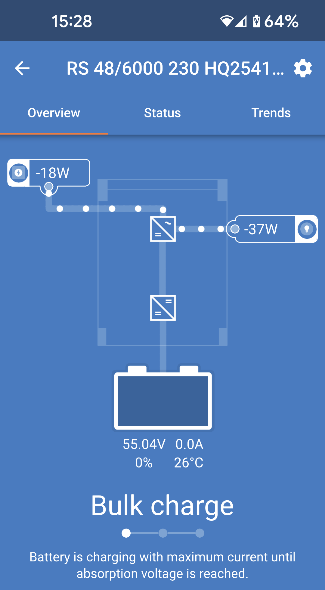

La página principal de resumen proporciona información de un solo vistazo sobre el Multi RS. Se divide en cuatro pestañas:
Resumen: Lectura instantánea del estado básico del rendimiento de energía solar, la entrada de CA y la salida de CA.

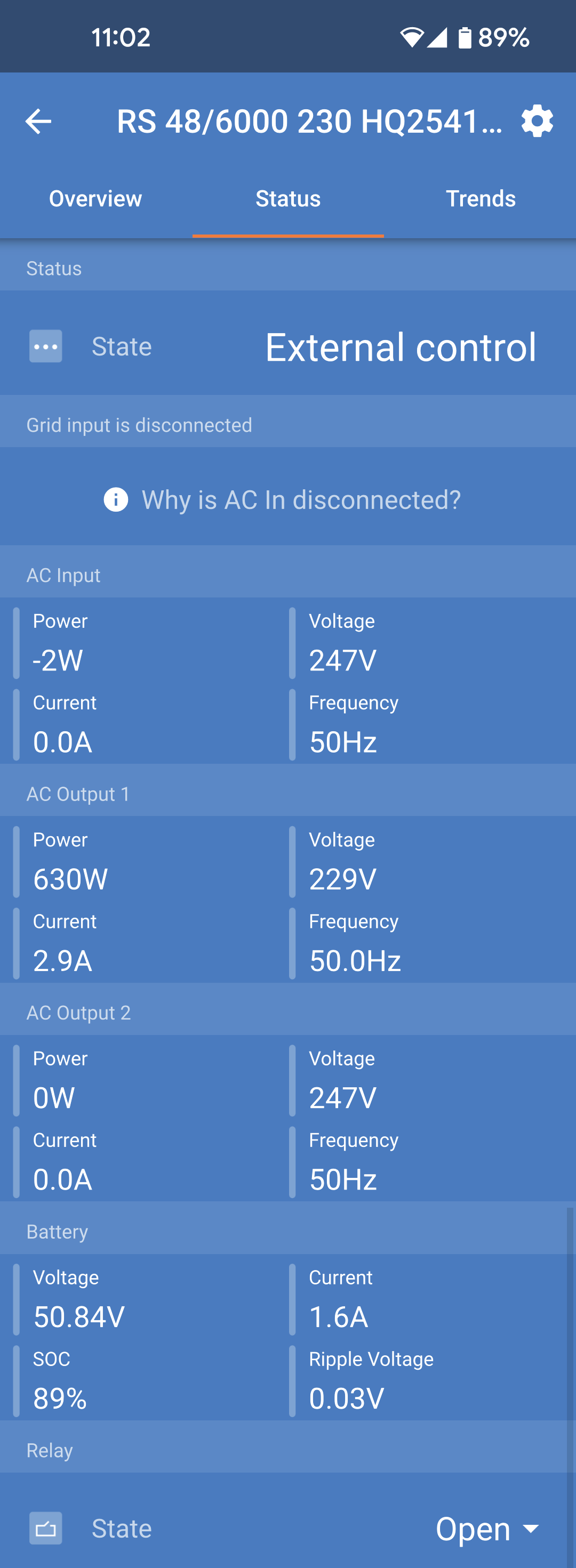

Estado: Lectura instantánea del estado básico del cargador MPPT.

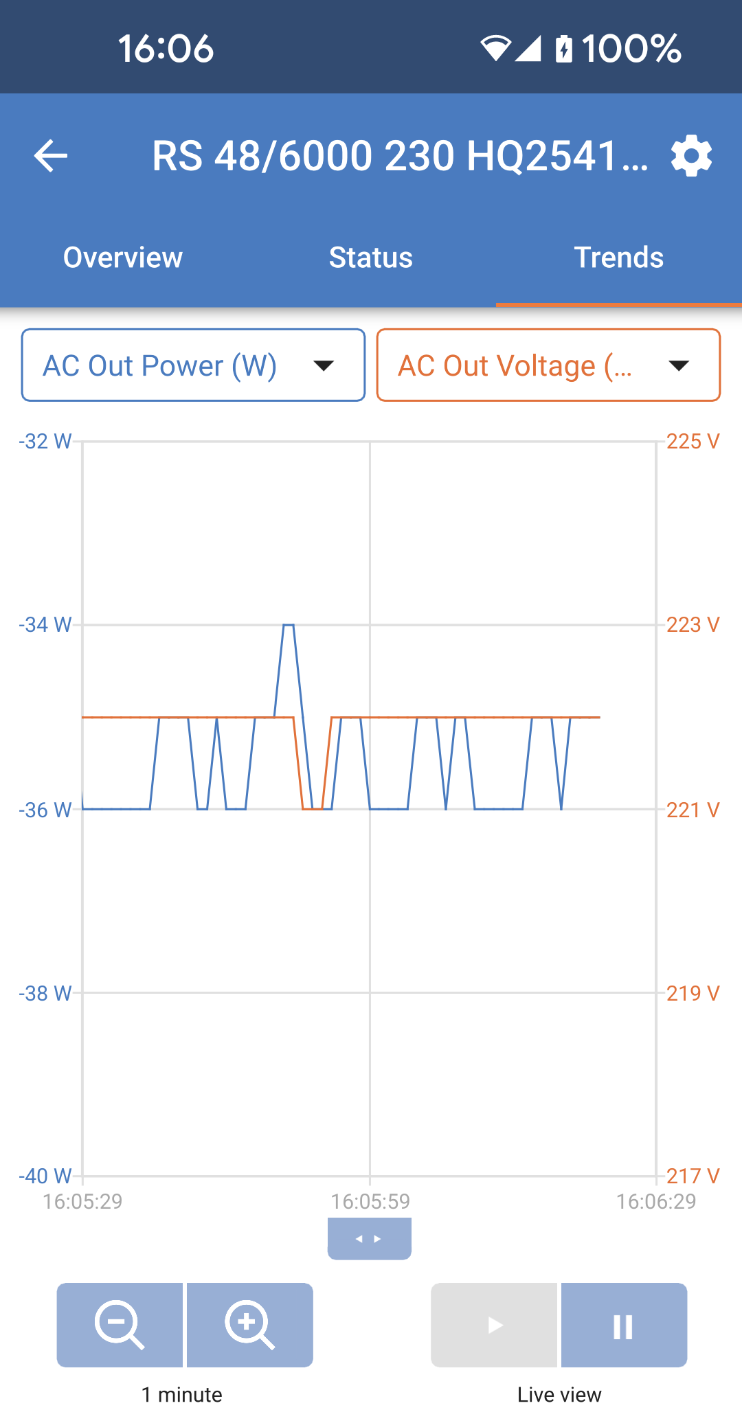

Tendencias: Revisión de los datos de tendencias actuales:

Pestaña de estado: La pestaña de estado proporciona información más detallada que la de resumen.

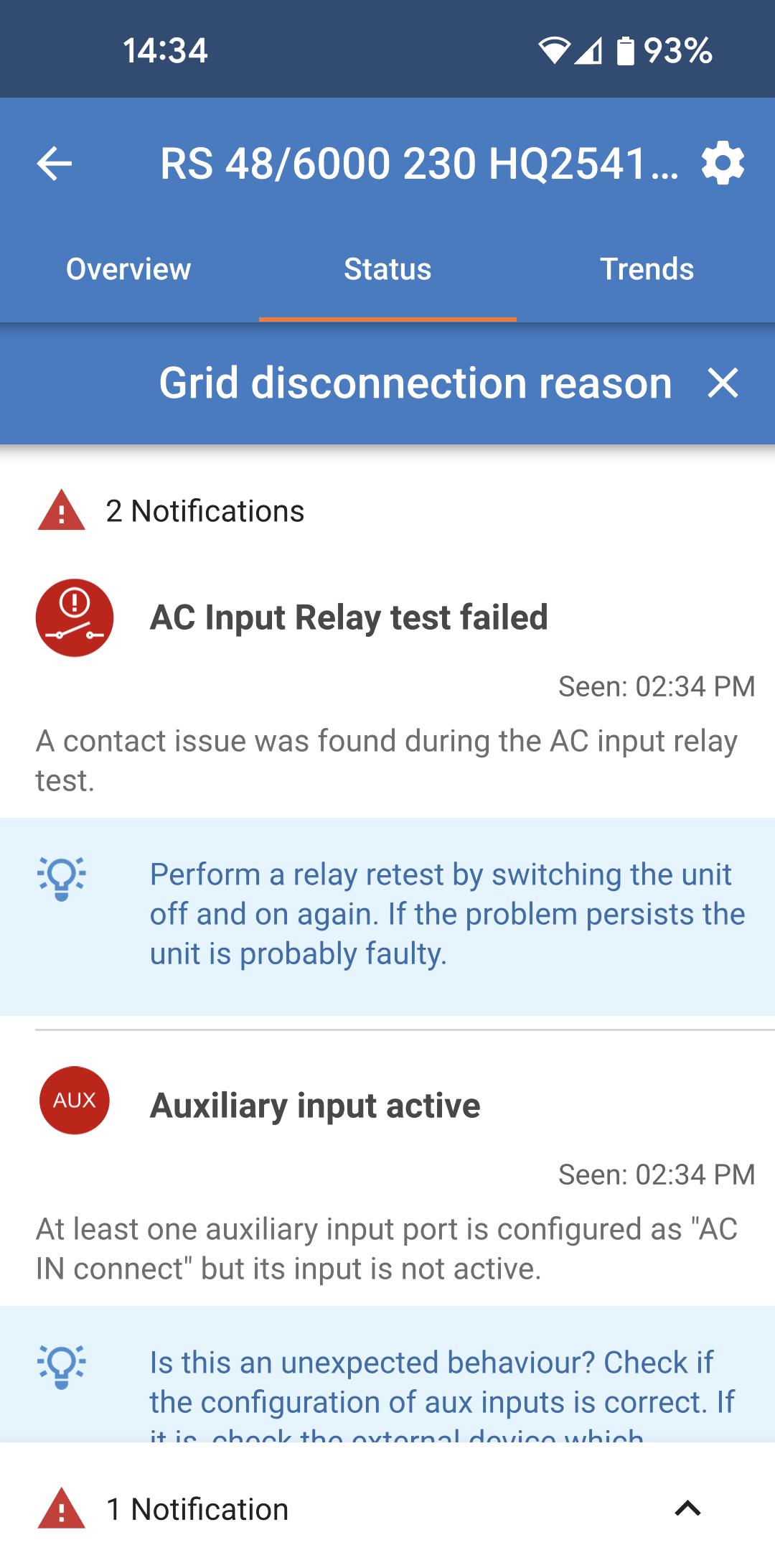

Información más detallada sobre el estado: En caso de que el Multi RS tenga un problema, es posible que aparezca una razón junto con un signo de exclamación. En este ejemplo, “¿Por qué está desconectada la entrada de CA?”. Pulse sobre este campo de información para abrir una ventana emergente con más detalles y consejos para la resolución de problemas. |
Pestaña de tendencias:
