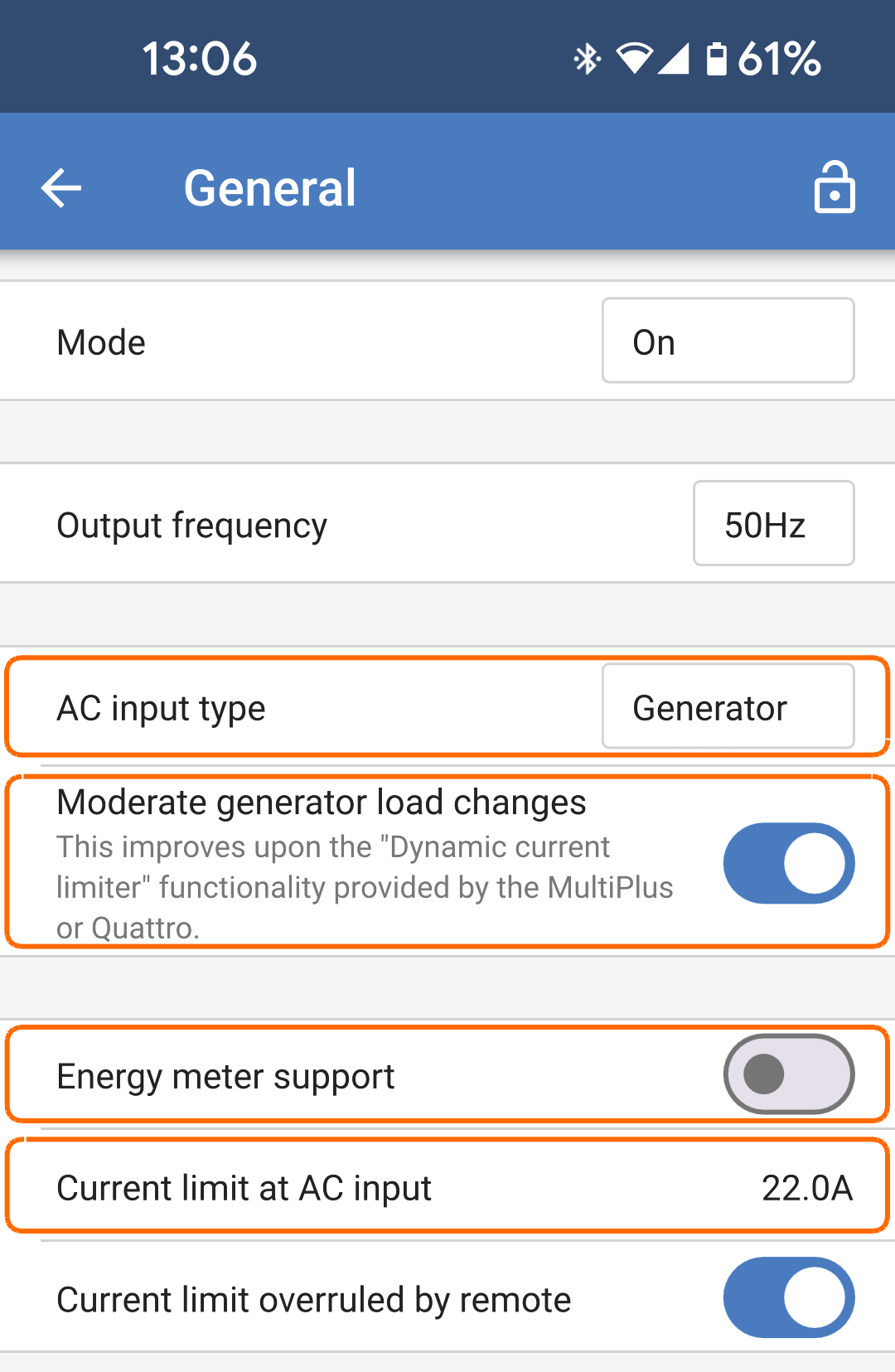

Legen Sie auf der Einstellungsseite Allgemein die folgende Option fest:
  • Stellen Sie den „Wechselstromeingangstyp“ auf „Generator“.
  • Die Option „Moderate Laständerungen des Generators“ sollte eingeschaltet sein.
  • Stellen Sie sicher, dass „Unterstützung durch Energiezähler“ ausgeschaltet ist.
  • Passen Sie die Eingangsstrombegrenzung an die Stromleistung des Generators an.

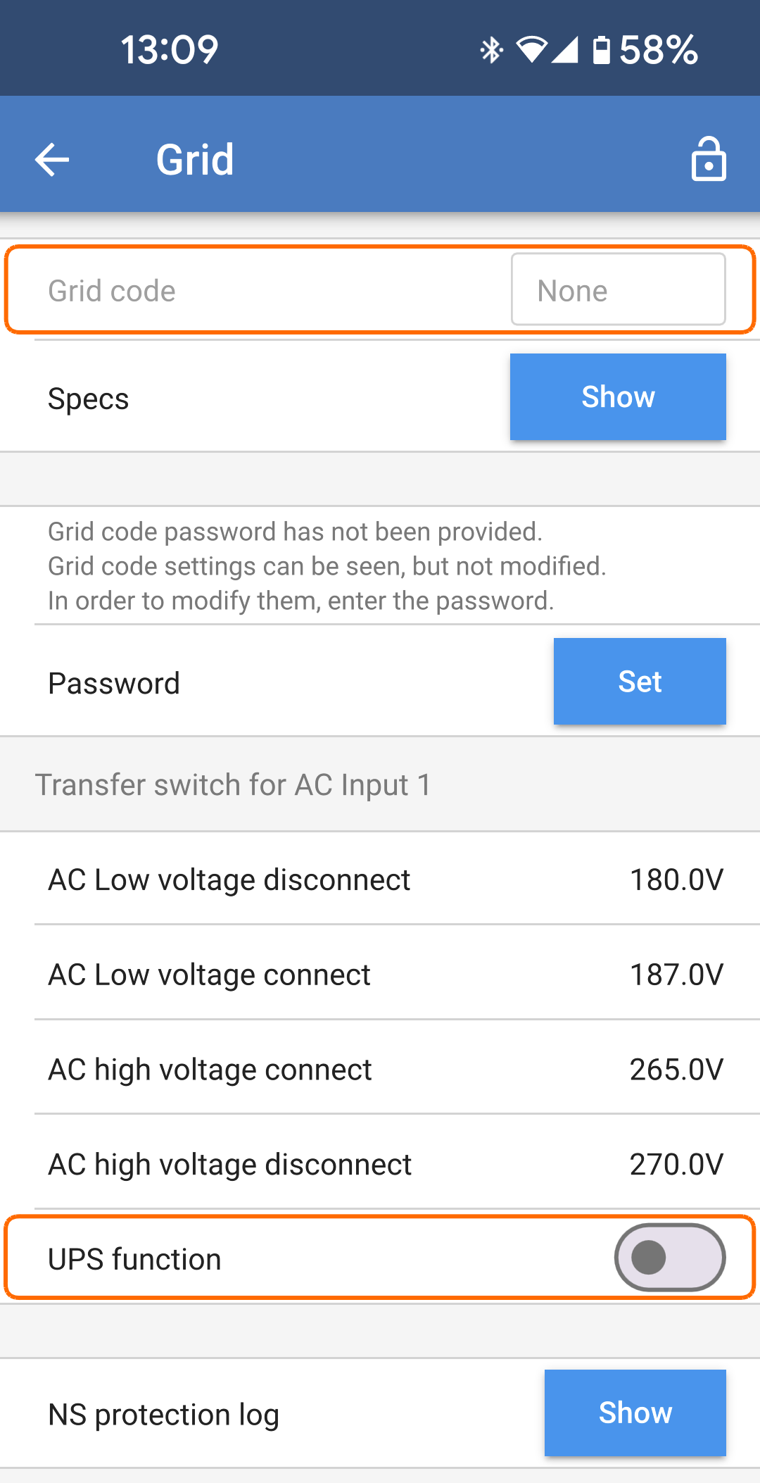

Wenn kein Netzcode festgelegt ist, nehmen Sie bitte auf der Netzseite folgende Einstellungen vor:
  • Überprüfen Sie, ob der „Netzcode“ „Kein“ lautet.
  • Schalten Sie die „UPS-Funktion“ aus.
    Die „UPS-Funktion“ beschränkt die Aufnahme eines Wechselstromeingangs auf eine sehr präzise Sinuswelle, so dass im Falle einer Unterbrechung der Wechselstromversorgung eine scheinbar fortlaufende Versorgung der Lasten möglich ist. Diese Funktion ist mit den meisten Generatoren nicht kompatibel und sollte bei Verwendung eines Generators deaktiviert werden, um die zuverlässige Aufnahme der Wechselstromversorgung zu verbessern.

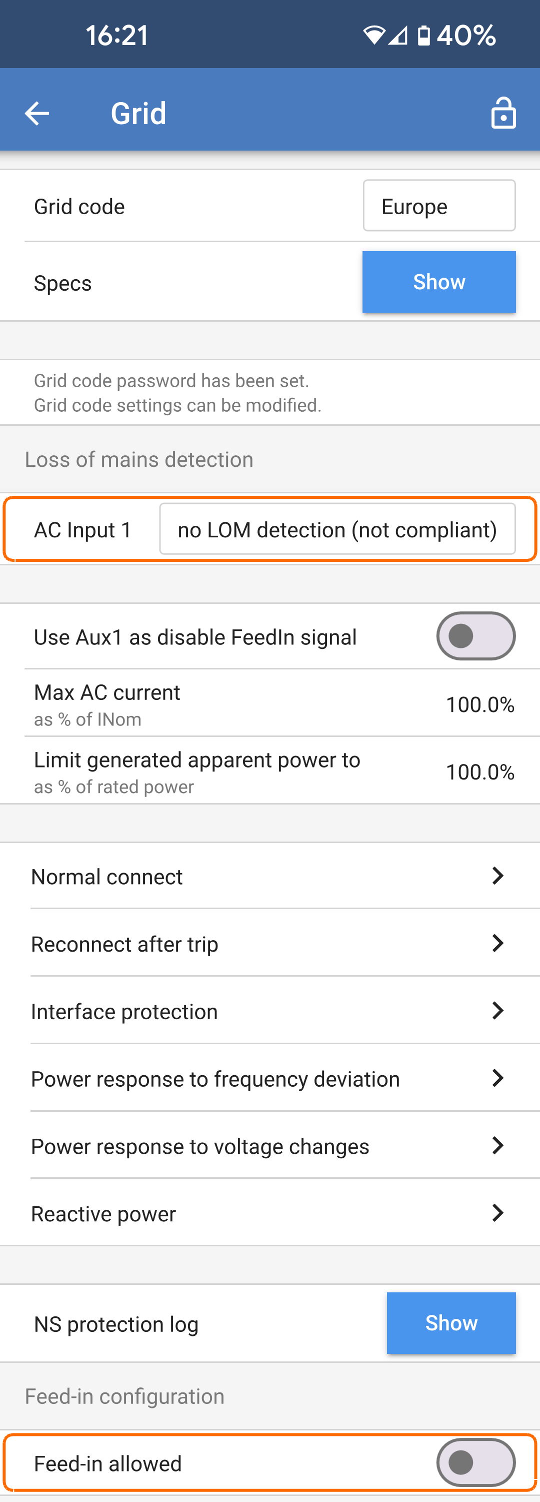

Wenn ein Netzcode festgelegt ist, nehmen Sie bitte auf der Netzseite die folgenden beiden Einstellungen vor:
  • Die Wechselstromeingang-1-LOM-Erkennung sollte auf „keine LOM-Erkennung (nicht konform)“ eingestellt sein.
    Achtung
    Deaktivieren Sie die LOM-Erkennung nicht, wenn das Multi RS an das Stromnetz angeschlossen ist.
    Diese Option darf nur verwendet werden, wenn ein Generator am Wechselstromeingang angeschlossen ist.
  • Deaktivieren Sie die Einspeisung, indem Sie die Option „Einspeisung erlaubt“ deaktivieren.

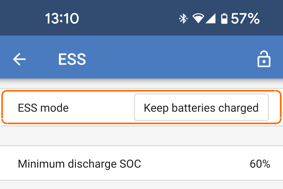

Stellen Sie sicher, dass der ESS-Modus auf „Batterien geladen halten“ eingestellt ist.
