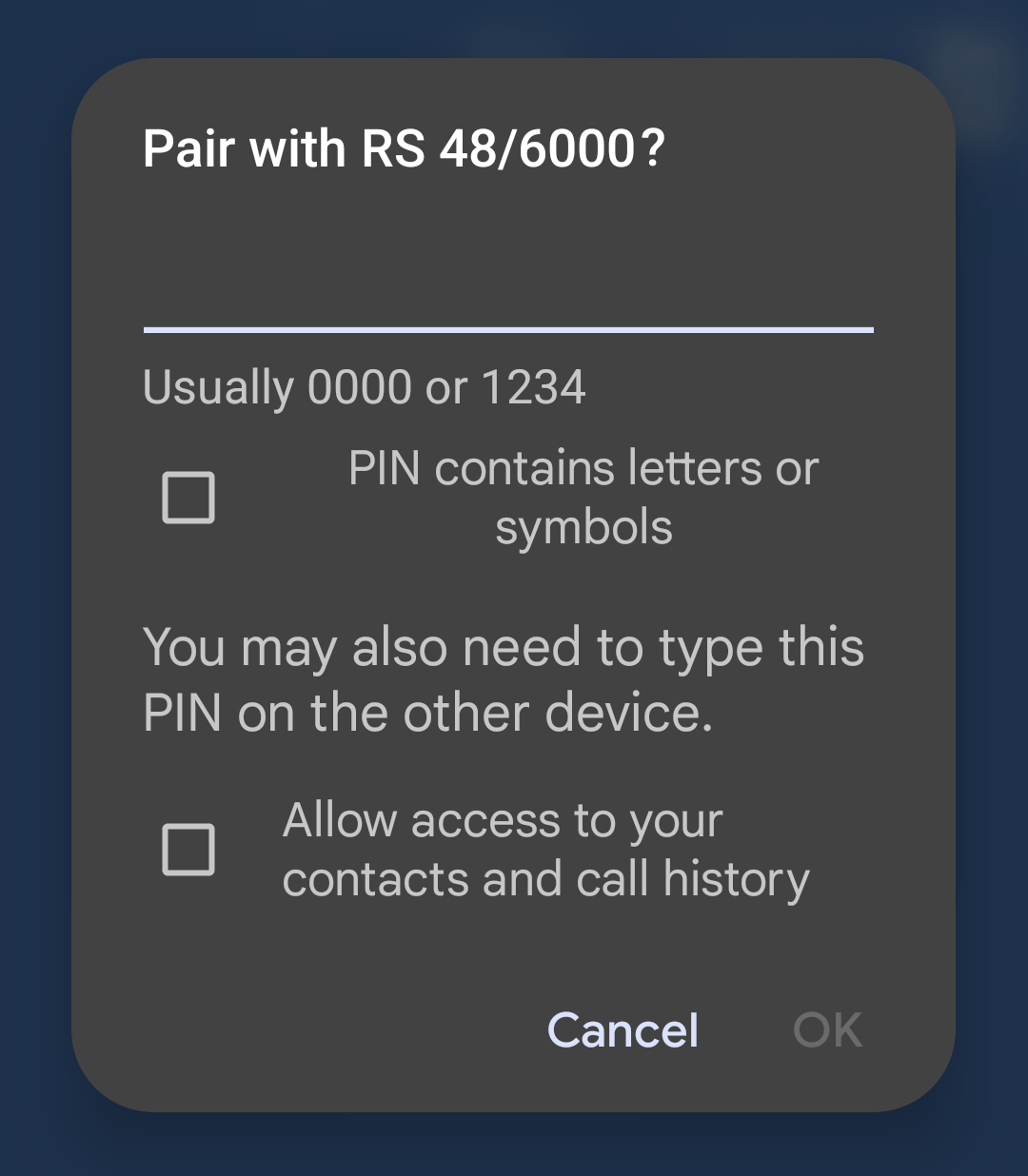

  3. Öffnen Sie die VictronConnect App und blättern Sie durch die Liste der Geräte für die Multi RS.
  4. Tippen Sie darauf, um den Kopplungsdialog zu starten. Geben Sie den standardmäßigen Kopplungscode ein, der entweder 000000 lautet oder eine eindeutige PIN ist, die auf dem Seriennummernaufkleber der Multi RS aufgedruckt ist.
    Es wird dringend empfohlen, die Standard-PIN in eine andere Ihrer Wahl zu ändern, wenn Sie dazu aufgefordert werden.
  5. Sobald die Kopplung erfolgreich war, wird die Übersichtsseite angezeigt.
