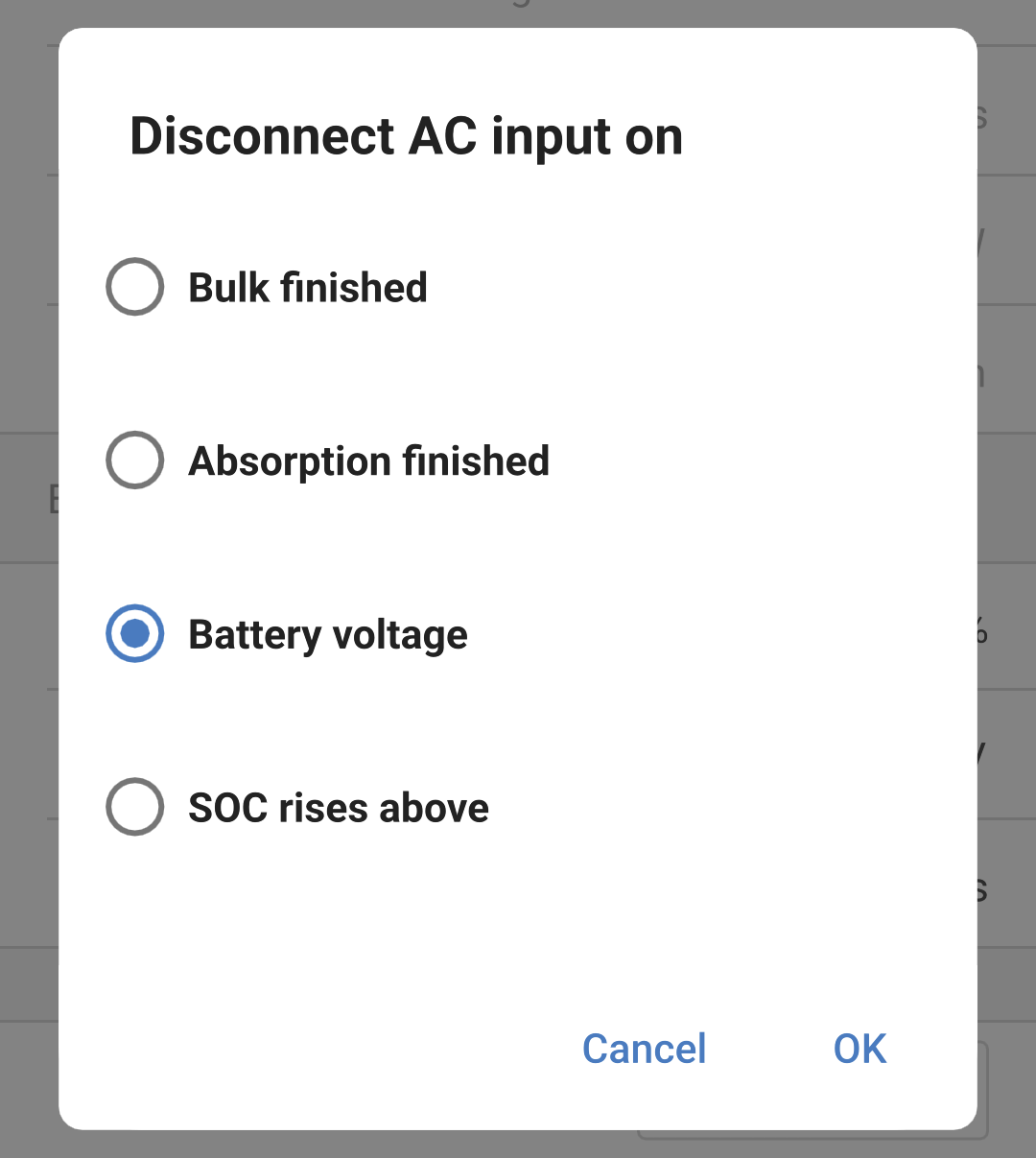

  • Wechselstromeingang trennen bei: Tippen Sie auf dieses Feld und wählen Sie dann eine Batteriebedingung aus, bei der der Wechselstromeingang getrennt wird.
  • Trennen, wenn die Spannung höher ist als: Wenn im vorherigen Feld „Batteriespannung“ ausgewählt wurde, können Sie eine Batteriespannung festlegen, bei deren Überschreitung der Wechselstromeingang getrennt wird.
  • Verzögerung vor Trennung: Wenn die Bedingung für die Wechselstromtrennung erfüllt ist, kann eine Verzögerung eingestellt werden, bevor der Wechselstromeingang tatsächlich getrennt wird.
