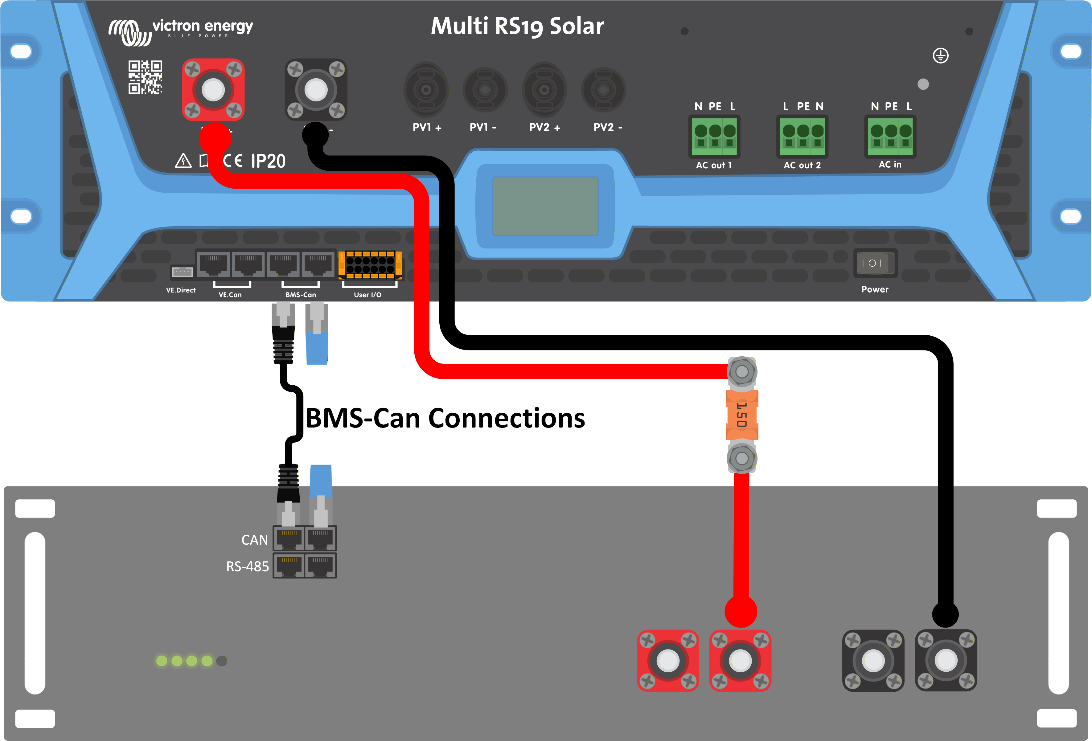

A porta BMS-Can proporciona uma ligação de dados de 500 kbit/s para o BMS de baterias geridas que suportam o protocolo LV do BMS do barramento CAN.
Destina-se apenas a ser utilizado em sistemas pequenos sem um dispositivo GX e um único Multi RS19 Solar.

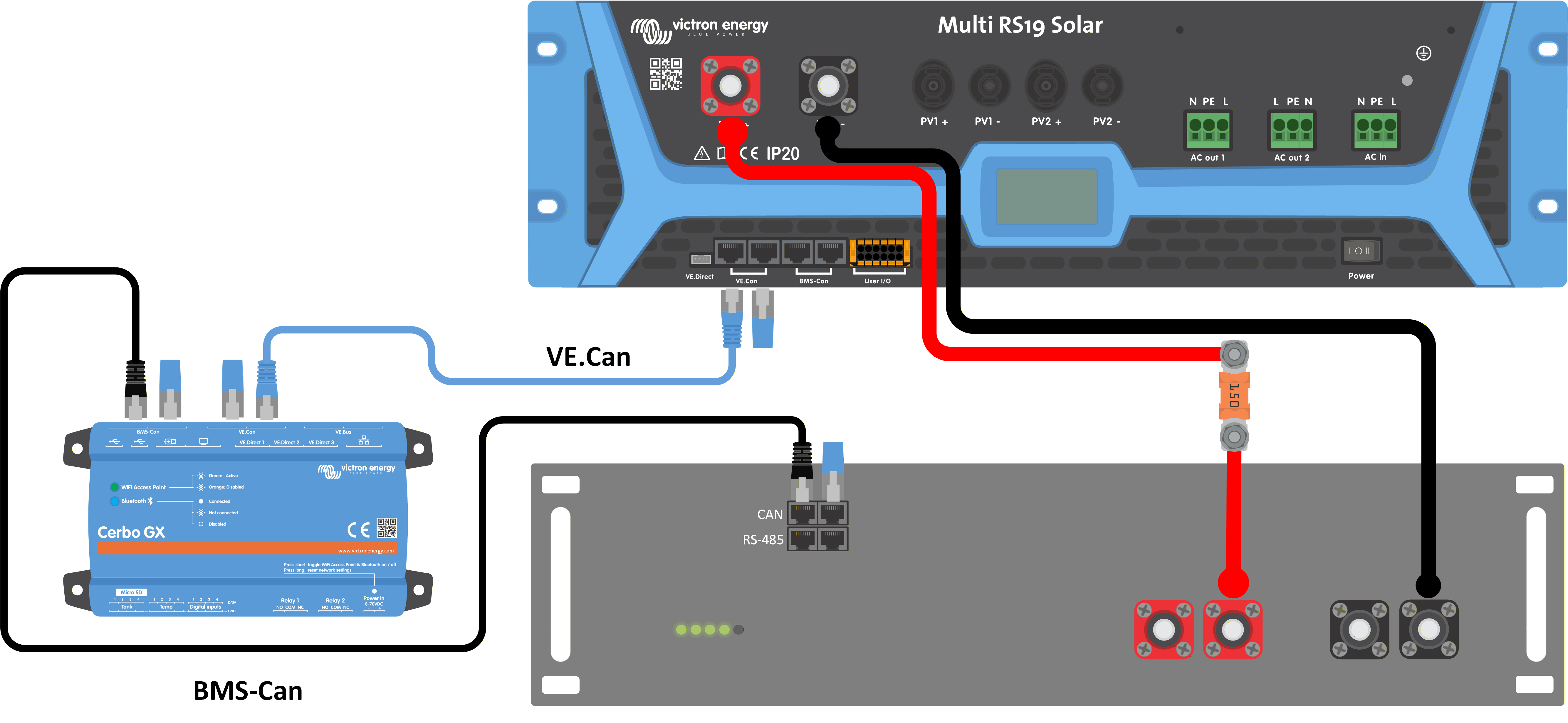

Na maioria dos casos, existe um dispositivo GX no sistema; portanto, a porta de comunicação do BMS da bateria deve ser ligada à porta BMS-Can no dispositivo GX.
Um Victron Lynx BMS deve ser ligado à porta VE.Can em qualquer caso, com um dispositivo GX presente ou não.
Cuidado
Não utilize a porta BMS-Can se houver mais de um Multi RS19 Solar no sistema, como em sistemas trifásicos. Utilize a porta BMS-Can no dispositivo GX.
Cuidado
Não utilize a porta BMS-Can do Multi RS19 Solarem sistemas com um dispositivo GX. Ligue as baterias geridas para a porta BMS-Can no dispositivo GX.
Cuidado
Não ligue os cabos entre a porta BMS-Can no Multi RS19 Solar e o dispositivo GX.
Em sistemas sem um dispositivo GX, o BMS da bateria pode ser ligado diretamente à porta BMS-Can do Multi RS19 Solar.
Se um dispositivo GX estiver presente no sistema, o BMS da bateria deve ser ligado à porta BMS-Can no dispositivo GX.
Ligue o dispositivo GX ao Multi RS19 Solaratravés das portas VE.Can.

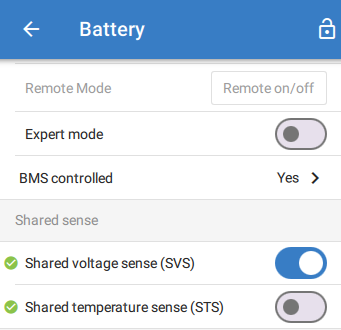

Quando uma bateria gerida for ligada à porta BMS-Can, as opções de sensor partilhado serão apresentadas no menu de definições da Bateria na VictronConnect.
Nota
Se não existir bateria gerida ligada à porta BMS-Can do Multi RS19 Solar, estas definições não estarão disponíveis.
Nota
Se uma bateria gerida estiver ligada à porta BMS-Can de um dispositivo GX, estas definições não serão apresentadas aqui. Neste caso, as definições aparecerão no menu de definições do dispositivo GX.

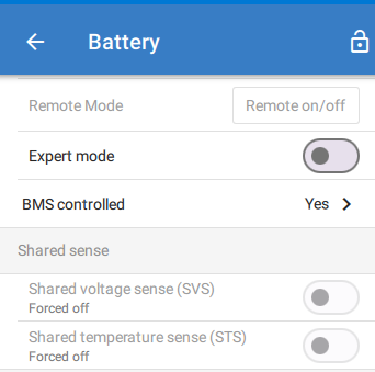

Se um tipo de bateria compatível estiver ligado à porta BMS-Can do Multi RS19 Solar, as definições são apresentadas, mas serão configuradas de acordo com os requisitos dessa bateria específica e ficarão a cinzento.
Não poderá alterar estas definições, mas estarão disponíveis para ver como foram configuradas.
