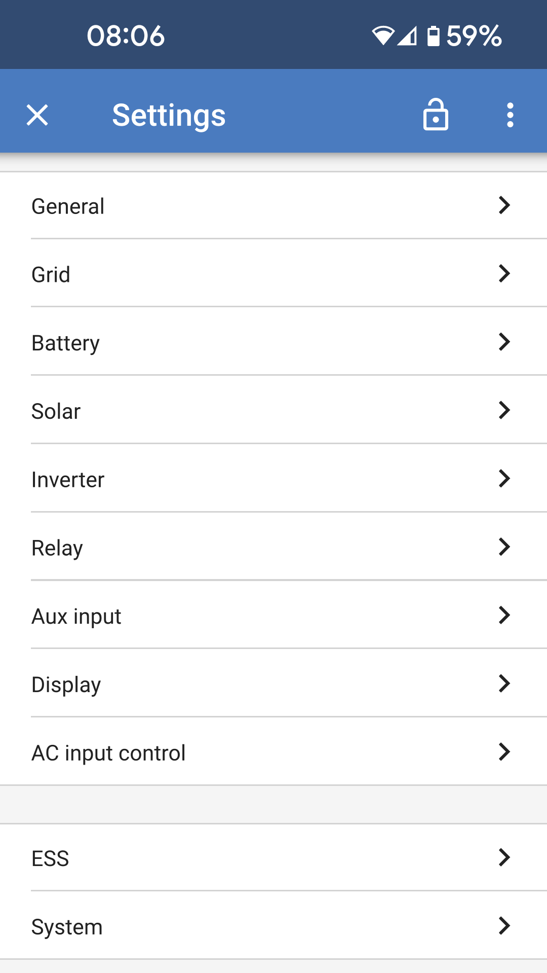

O menu Definições é acessível ao carregar na roda de engrenagem no canto superior direito da página de visão geral.
Estão disponíveis as seguintes opções de menu:
  • Geral: Configure as definições gerais do Multi RS19 Solar.
  • Rede elétrica: Os limites de tensão de desligar e religar a rede podem ser definidos, incluindo a opção de monitorizar a tensão PE para neutro.
  • Bateria: Regule os parâmetros de carregamento da bateria.
  • Solar: Ligar ou desligar a otimização PV e definir nomes personalizados para cada localizador PV.
  • Inversor: Defina a tensão de saída do inversor e o comportamento do relé de terra.
  • Relé: Pode selecionar uma variedade de modos de relé para o relé interno.
  • Entrada Aux: Selecione uma função para cada uma das entradas auxiliares.
  • Ecrã: Escolha o comportamento da retroiluminação do ecrã LCD e a unidade de temperatura preferida.
  • Controlo de entrada CA: Proporciona várias opções para controlar quando a entrada CA está ligada ou desligada.
  • ESS: Configure o modo do sistema de armazenamento de energia e as definições relacionadas com cada modo.
  • Sistema: Designe quantas unidades estão no sistema e a que fase pertencem.

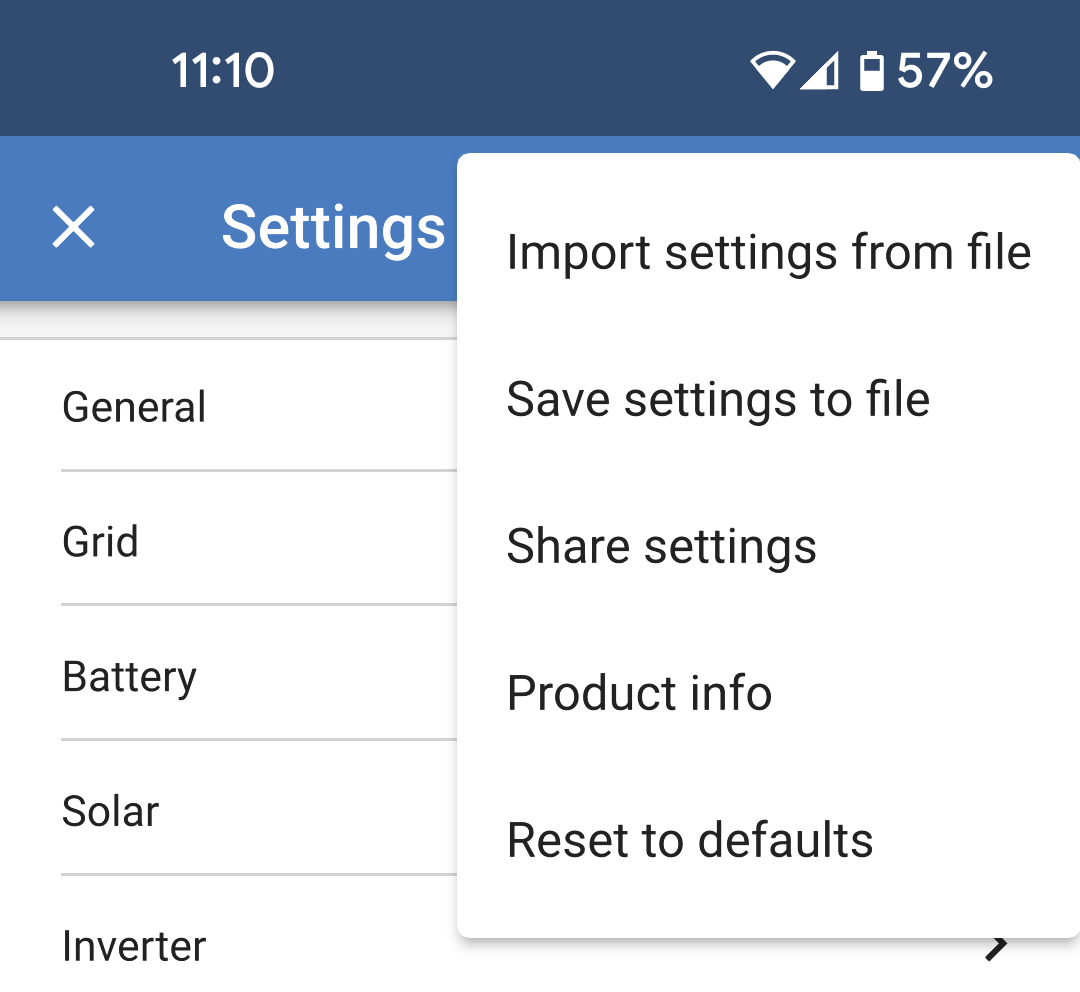

Toque nos três pontos verticais no canto superior direito da página de definições para executar as seguintes ações:
  • Importar definições a partir do ficheiro: Importe as definições guardadas anteriormente de um ficheiro na biblioteca de definições.
  • Guardar definições no ficheiro: Guarde as definições atuais num ficheiro, que vai ser conservado na biblioteca de definições. Este ficheiro pode ser usado como cópia de segurança para repor as definições neste Multi RS19 Solar ou para aplicar facilmente as mesmas definições noutro.
  • Partilhar definições: Partilhe o ficheiro de definições por «e-mail» ou outras aplicações sociais.
  • Informação do produto: Apresenta o Multi RS19 Solar número do modelo e o número de série. Também dispõe de um interruptor para ativar ou desativar o Bluetooth.
  • Repor predefinições: Reponha todas as definições de fábrica. Isto significa que quaisquer configurações personalizadas serão perdidas. A configuração terá de ser realizada novamente ou importada de um ficheiro de definições guardado anteriormente.
