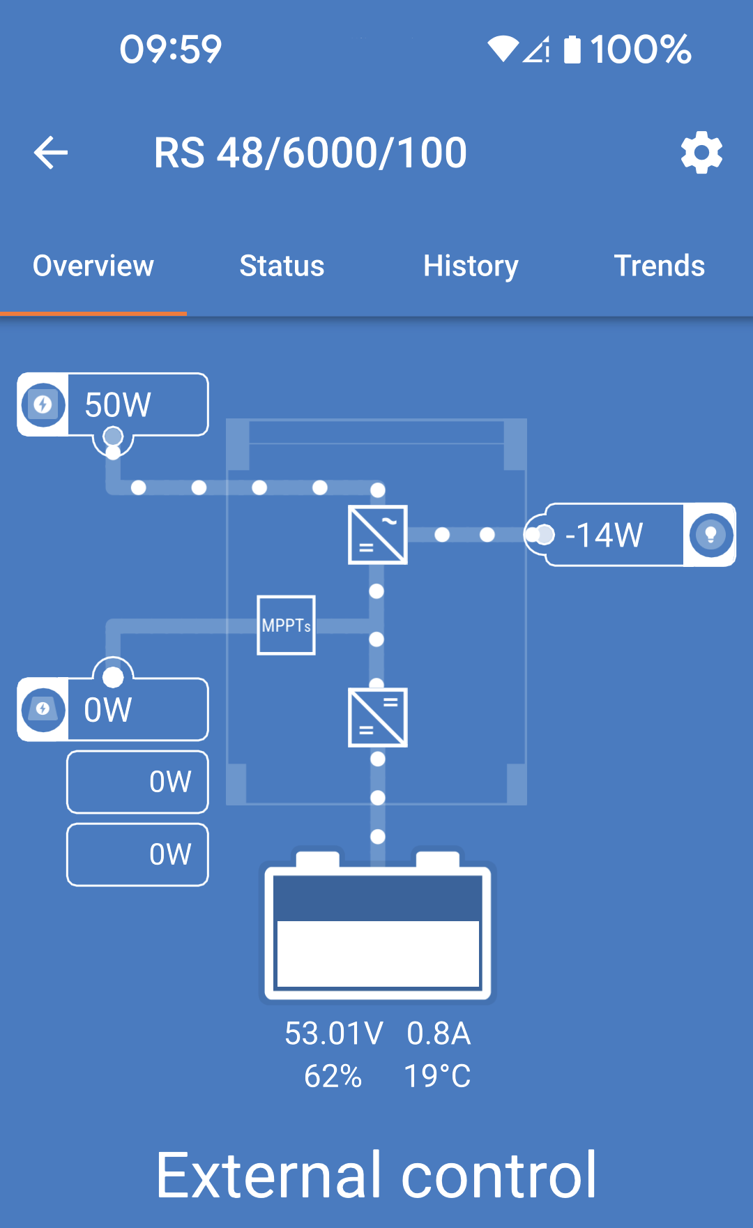

Visão geral: Leitura instantânea do estado básico do rendimento de energia solar, entrada CA e saída CA.

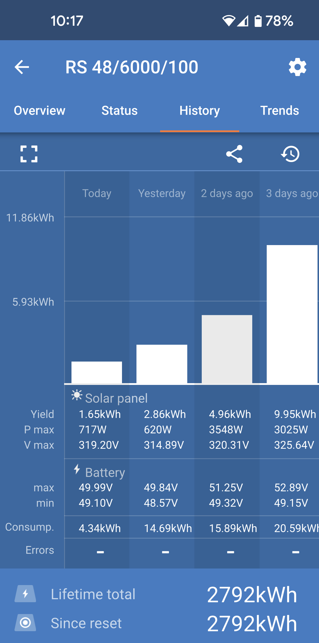

Histórico: Os últimos 30 dias de dados de energia solar e bateria.

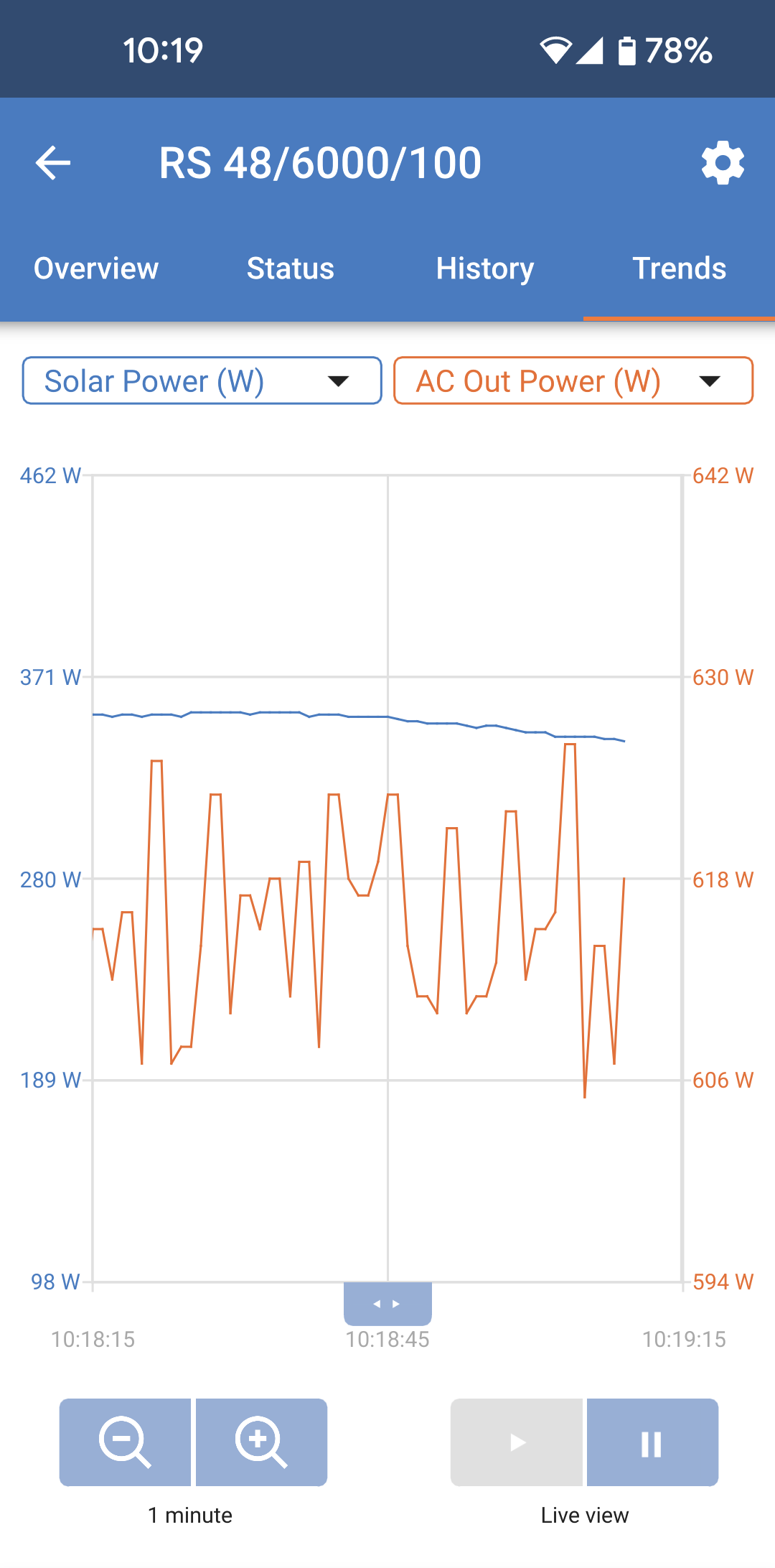

Tendências: Análise dos dados das tendências atuais.

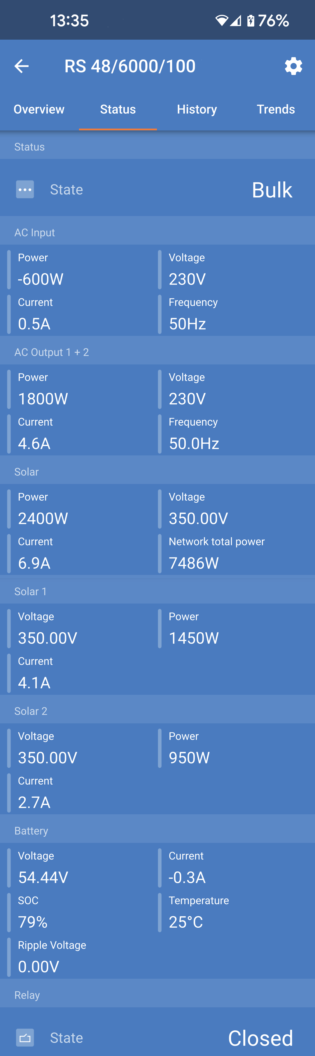

Separador de Estado: O separador de estado proporciona informações mais detalhadas que o separador de visão geral.

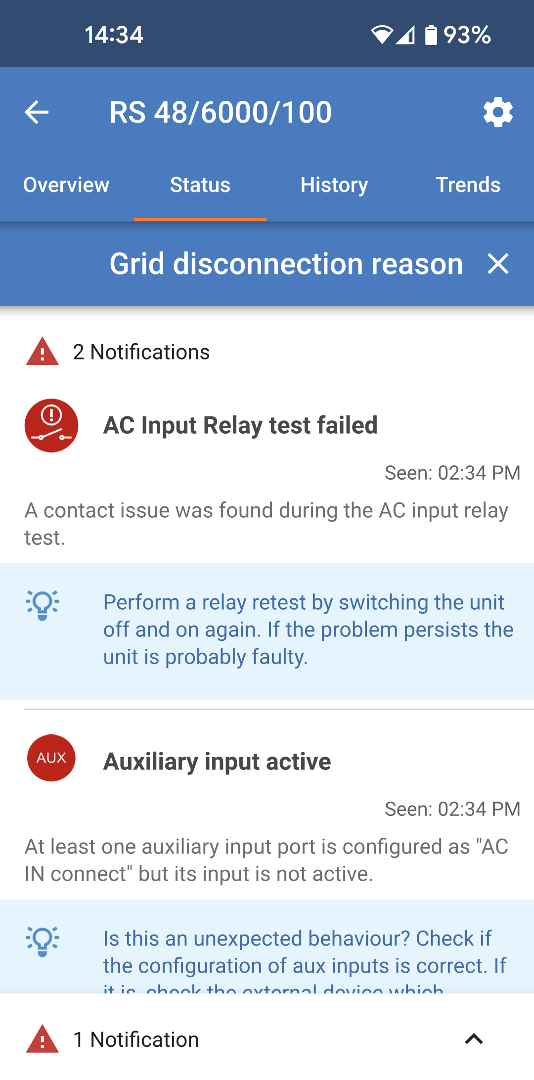

Informação mais detalhada sobre o estado: No caso de o Multi RS19 Solar ter um problema, então pode ser proporcionado um motivo ao lado de um símbolo de exclamação. Neste exemplo, «Porque a CA está desligada?» Toque neste campo informativo para abrir uma janela emergente que proporciona mais informações e alguns conselhos de resolução de problemas. |
Separador Histórico:
DicaToque no ícone quadrado fragmentado no canto superior esquerdo da área do gráfico para rodar o gráfico. Isto permite ter uma visão ampla do gráfico com mais dias visualizados em simultâneo. |
Separador Tendências:
