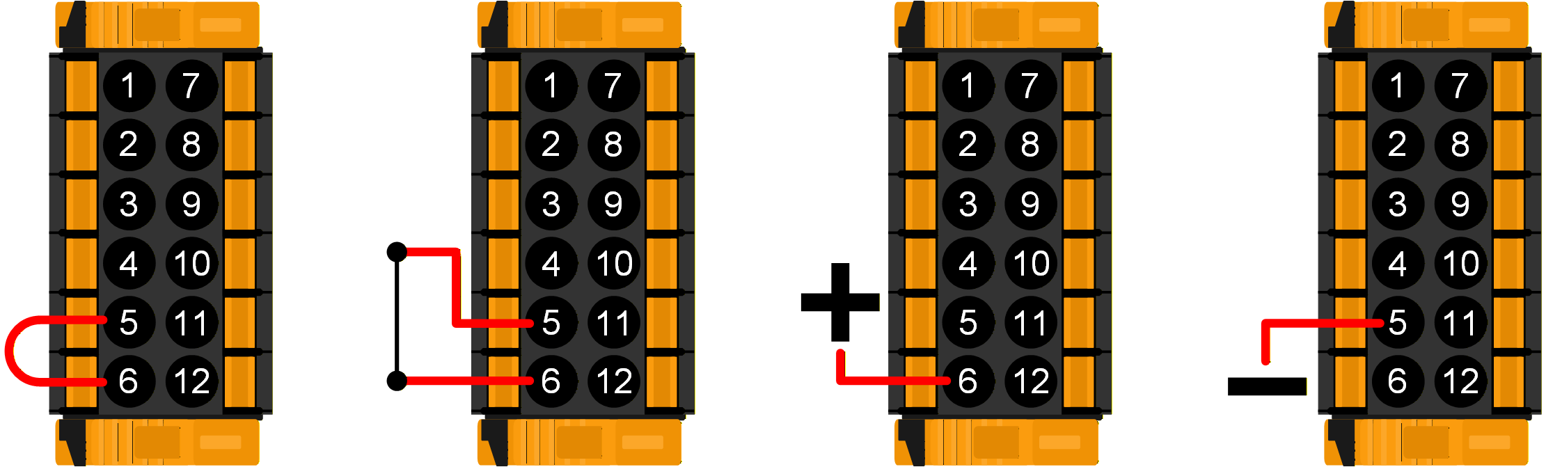

O dispositivo Multi RS19 Solar será ligado se as entradas forem ligadas de uma das quatro formas ilustradas à direita.
  • A ponte de fio de fábrica está no lugar.
  • Um contacto de interruptor fechado está ligado entre REMOTE_H e REMOTE_L.
  • REMOTE_H está ligado ao positivo da bateria (+48 V).
  • REMOTE_L está ligado ao negativo da bateria.

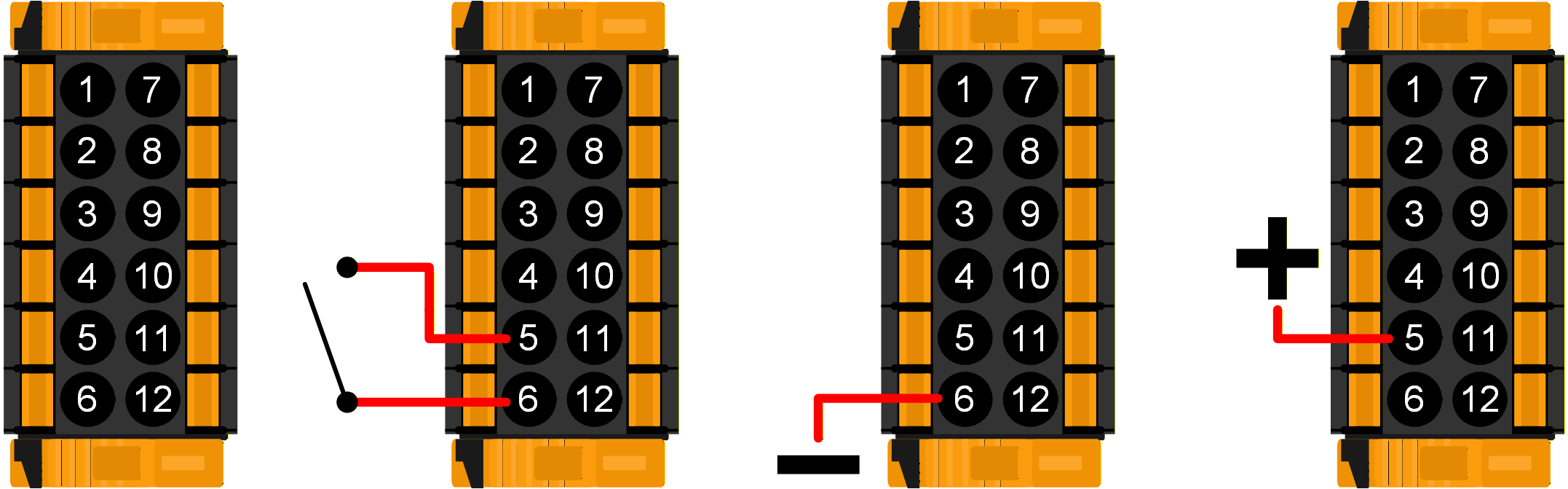

O dispositivo Multi RS19 Solar será desligado se as entradas forem ligadas de uma das quatro formas ilustradas à direita.
  • A ponte de fio de fábrica foi removida e REMOTE_H e REMOTE_L ficam em circuito aberto.
  • Um contacto de interruptor aberto é ligado entre REMOTE_H e REMOTE_L, o que significa que eles ficam em circuito aberto.
  • REMOTE_H está ligado ao negativo da bateria.
  • REMOTE_L está ligado ao positivo da bateria (+48 V).

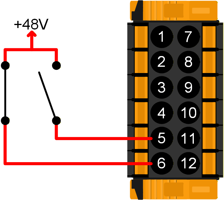

No modo BMS de 2 fios, se os terminais REMOTE_H e REMOTE_L estiverem ligados (e não ligados a +48 V), o Multi RS19 Solar estará ligado, mas o carregamento será desativado.

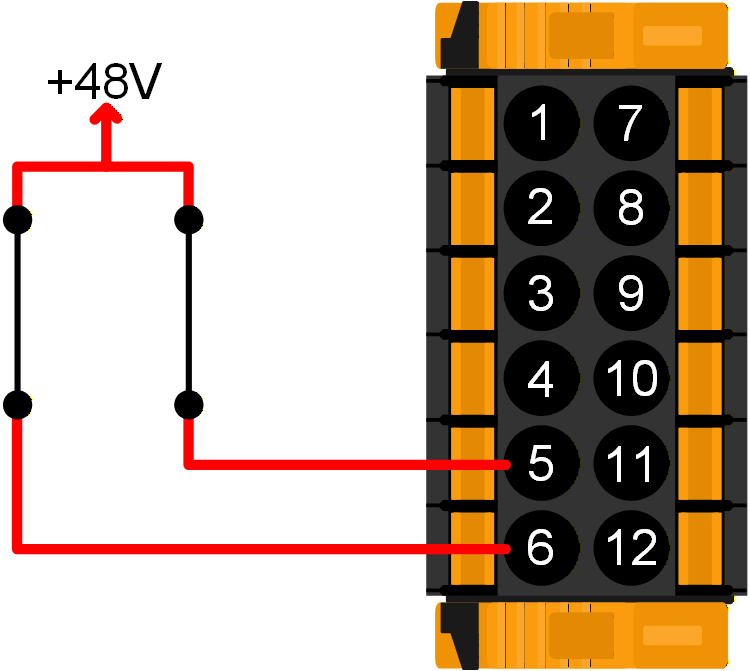

Os contactos «Permitir carregar» e «Permitir descarregar» do BMS estão ambos fechados.
Os terminais REMOTE_H e REMOTE_L são ambos puxados para +48 V através dos contactos do interruptor BMS.
O dispositivo Multi RS19 Solar funciona normalmente e é permitido carregar e descarregar a bateria.
O BMS abriu o seu contacto «Permitir carregar».
O REMOTE_H é puxado para +48 V através do contacto BMS e o terminal REMOTE_L está em circuito aberto (flutuante).
O dispositivo Multi RS19 Solar interrompe o carregamento da bateria a partir de fontes CA e/ou solares, mas continua a descarregar a bateria normalmente.

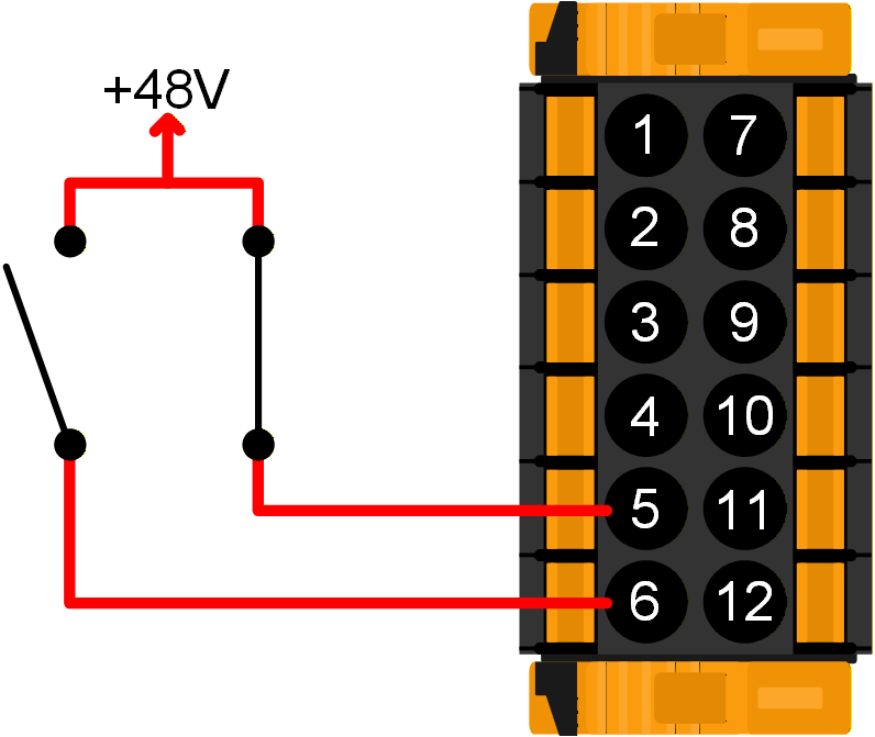

O BMS abriu o seu contacto «Permitir descarregar».
O REMOTE_L é puxado para +48 V através do contacto BMS e o terminal REMOTE_H está em circuito aberto (flutuante).
O dispositivo Multi RS19 Solar interrompe a descarga da bateria, mas continua a carregar a bateria a partir de fontes CA e/ou solares, se disponíveis.

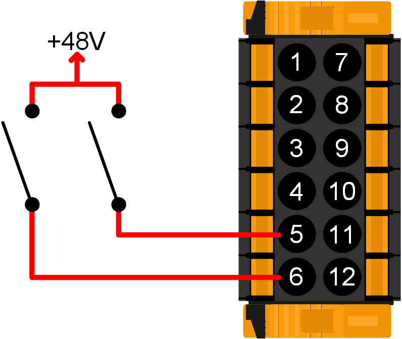

Os contactos «Permitir carregar» e «Permitir descarregar» do BMS estão ambos abertos.
Os terminais REMOTE_H e REMOTE_L estão ambos em circuito aberto (flutuante).
Não é permitido carregar nem descarregar, pelo que o dispositivo Multi RS19 Solar desliga-se.
