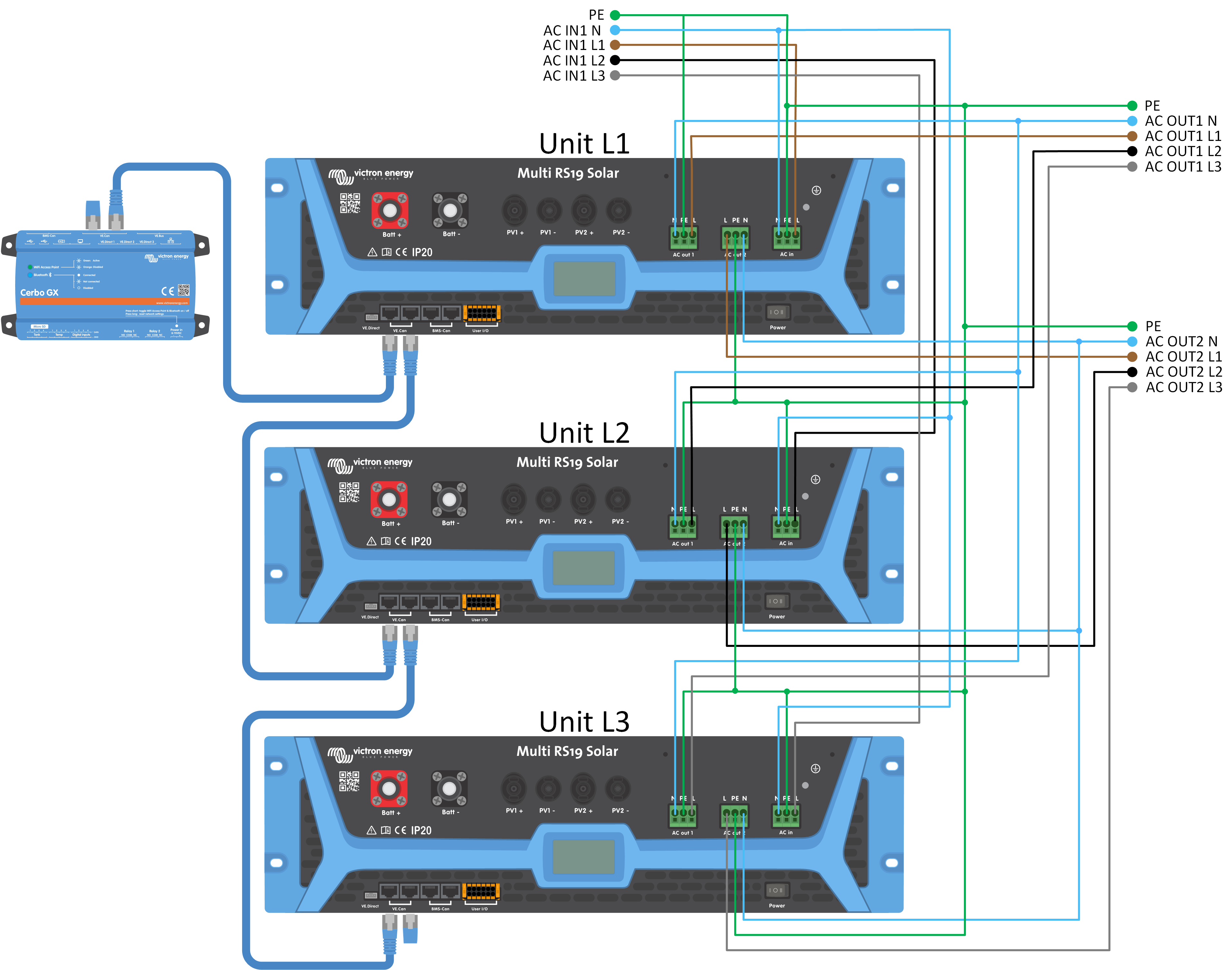

Instalação trifásica
O Multi RS19 Solar é compatível com configurações monofásicas e trifásicas. Atualmente, não é compatível com a fase dividida.
A predefinição é o funcionamento autónomo de unidade única.
Se quiser programar um funcionamento trifásico, precisa de três unidades.
O tamanho máximo do sistema suportado é de 3 unidades no total, com uma única unidade em cada fase.
Todas as unidades do Multi RS19 Solardevem estar ligadas entre si através das ligações VE.Can, com um terminador VE.Can no início e no final do barramento.
Se as unidades estiverem ligadas à bateria e através do VE.Can, vão ter de ser configuradas.
As configurações Delta não são compatíveis
Para unidades em configuração trifásica: Os nossos produtos foram concebidos para uma configuração trifásica do tipo estrela (Y).
Numa configuração em estrela todos os neutros são conectados aquilo que se denomina como: "neutro distribuído".
Incompatibilidade com uma configuração delta (Δ). Uma configuração delta não tem um neutro distribuído e irá fazer com que determinadas caraterísticas do inversor não funcionem como esperado.
