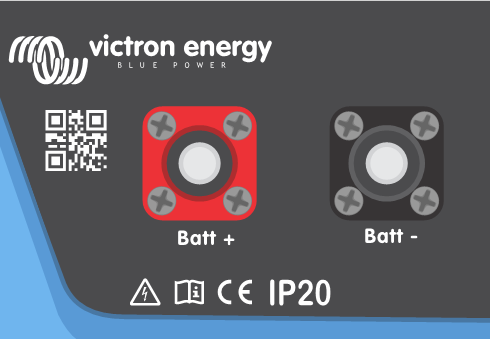

Os terminais de ligação da bateria no Multi RS19 Solar são Amphenol SurLok Plus.
Os pernos apropriados de 25 mm2 devem ser utilizados para efetuar as ligações da bateria. Os pernos devem ser crimpados num cabo de 25 mm2.
Pernos Amphenol SurLok Plus
Designação do conector
Cor
Orientação
Número de peça Amphenol
Pólo positivo
Vermelho
Ângulo direito
SLPPA25BSR
Pólo positivo
Vermelho
Reto
SLPIPA25BSR
Pólo negativo
Negro
Ângulo direito
SLPPA25BSB
Pólo negativo
Negro
Reto
SLPIPA25BSB
