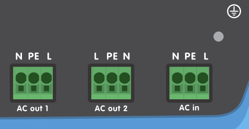

Os blocos de terminais de ligação CA podem ser encontrados no painel frontal.
O bloco do conector CA é um conector de mola de pressão.
O isolamento do condutor deve ser removido para expor 15 mm de condutor.
Empurre o condutor para o interior do orifício redondo da posição do bloco de terminais. Os condutores com vários filamentos podem requerer a introdução de uma pequena chave de fendas no orifício quadrado para libertar a tensão da mola, o que facilitará a inserção do condutor.
A área máxima da secção transversal do condutor é de 6 mm2 (8 AWG).
Atenção
NÃO inverta a polaridade dos condutores neutros e de linha ao ligar os cabos CA.
AC-out-1 O cabo de saída CA pode ser ligado diretamente ao bloco de terminais «AC-out». Da esquerda para a direita: N (neutro), PE (terra) e L (fase). Com a função PowerAssist, o Multi RS19 Solar consegue adicionar até 25 A à saída durante períodos de grande procura da potência de pico. O Multi RS19 Solar pode proporcionar uma produção máxima até 50 A para as cargas. Os relés de entrada CA são limitados a 50 A e o inversor pode adicionar até 25 A contínuos nas melhores condições (quando aquece, este valor diminui).
Atenção
Os terminais de saída CA devem ser protegidos contra uma sobrecarga por um disjuntor de 50 A ou inferior, utilizando um cabo com uma secção suficiente.
AC-out-2 Existe uma segunda saída que desliga a carga em caso de funcionamento apenas com a bateria. Da esquerda para a direita: "L" (linha) - "PE" (terra) - "N" (neutro). Nestes terminais deve ligar um equipamento que funcione apenas se houver tensão CA em AC-in-1 como, por exemplo, uma caldeira elétrica ou um ar condicionado. A carga do AC-out-2 é desligada imediatamente quando o inversor/carregador passa para o funcionamento com bateria. Quando a entrada AC-in-1 tiver corrente CA, a carga na AC-out-2 volta a ser ligada, com um atraso de cerca de 2 min.
AC-in O cabo de entrada CA deve ser ligado ao bloco de terminais «AC–in». Da esquerda para a direita: «N» (neutro), «PE» (terra) e «L» (Linha). A entrada CA deve ser protegida por um disjuntor magnético de 50 A ou inferior, utilizando um cabo com uma secção suficiente.
