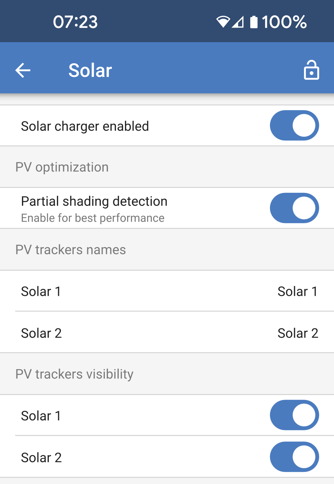

Esta página permite definir o algoritmo de deteção do sombreamento parcial e dar a cada localizador um nome personalizado.
  • Carregador solar ativado: Pode ligar ou desligar dos carregadores solares. Ambos os localizadores MPPT são afetados por esta definição.
Otimização PV:
  • Deteção de sombreamento parcial: A predefinição está ativada. É recomendável deixar esta definição ativada. Apenas nalgumas instalações solares específicas, pode ter de ser desativada.
Nomes dos localizadores PV:
  • Cada localizador pode receber um nome personalizado. A coluna da esquerda mostra sempre o número do localizador e a coluna da direita mostra o nome personalizado, se for atribuído.
    O nome personalizado também é mostrado no LCD na parte frontal do Multi RS19 Solar.
    Toque na fila para definir um nome personalizado.
Visibilidade dos localizadores PV:
  • Todos os localizadores que não sejam utilizados podem ser ocultados na página de visão geral VictronConnect e do VRM.
    Os seguidores serão visíveis se o interruptor está ativado.
