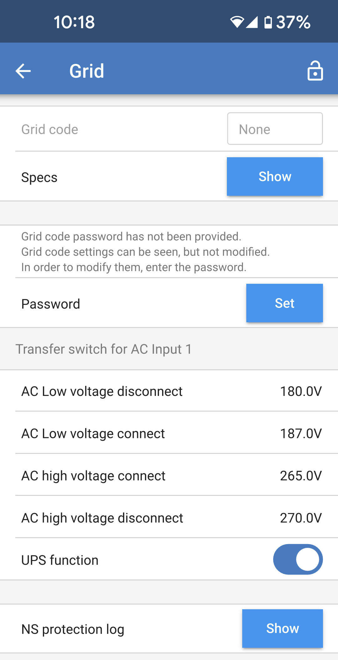

As definições da rede elétrica oferecem uma seleção de um código da rede elétrica e permitem ajustar os limites da tensão de entrada CA. Código da rede elétrica: A predefinição é «Nenhum»; a injeção na rede elétrica não vai ser possível. Selecione o código da rede elétrica para a sua região. NotaO Multi RS19 Solarainda não está certificado para a injeção na rede elétrica em todas as regiões. Serão adicionadas mais regiões quando o Multi RS19 Solar for certificado nas mesmas. Especificações: Toque em «Mostrar» para ver as especificações do código da rede elétrica selecionado atualmente. Senha: Existe um requisito dos operadores da rede elétrica segundo o qual as definições do código da rede elétrica são limitadas apenas aos instaladores. Depois de o Multi RS19 Solar ter sido instalado, geralmente não é necessário alterar a configuração do código da rede elétrica. Contacte o instalador para obter mais assistência.
As definições seguintes permitem configurar os níveis superior e inferior do corte da entrada CA. Se a tensão de entrada CA superar estes limites, irá ser desligada e não passará para a saída CA. Se a entrada CA estiver desligada, quando o modo de funcionamento estiver definido como «Ligado», o inversor fornece energia à saída CA. Desligamento por tensão baixa CA: A entrada CA será desligada quando a tensão for inferior a este nível. Ligação por tensão baixa CA: Depois de um desligamento de tensão baixa, a entrada CA volta a ligar-se quando a tensão for superior a este nível. Ligação por tensão CA alta: Depois de um desligamento de tensão alta, a entrada CA volta a ligar-se quando a tensão for inferior a este nível. Desligamento por tensão CA alta: A entrada CA será desligada quando a tensão for superior a este nível. Função UPS: Ative esta definição para permitir uma transferência mais rápida da entrada CA para a potência do inversor. Pode ser necessário desativar esta definição quando utilizar um gerador. Isto porque a saída do gerador é menos estável e pode causar transferência indesejada no inversor quando estiver a funcionar. Registo de proteção NS: Todos os eventos de proteção da rede elétrica são guardados neste registo. Tocar no botão «Mostrar» vai listar estes eventos.
