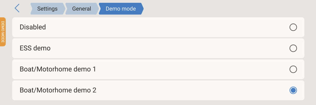

Ativar o modo demonstração
Abra a Consola Remota ou utilize o monitor integrado (dispositivos GX com um ecrã).
Aceda ao Definições → Geral → Modo de demonstração.
Selecione uma das demonstrações disponíveis:
Demo ESS: Um Sistema de Armazenamento de Energia ligado à rede: inversor/carregador, carregador solar MPPT, inversor PV, medidor de rede e monitor de bateria.
Demonstração de embarcação / caravana 1: Uma instalação móvel: inversor / carregador, carregador solar MPPT, duas baterias (serviço e propulsor hidráulico / proa), quatro emissores de depósito (água potável, combustível, óleo, águas negras) e um sensor de temperatura sem fios.
Demonstração de embarcação / caravana 2: Uma instalação móvel mais ampla: inversor/carregador, alternador, carregador solar MPPT, diversas baterias, depósitos de água potável, de águas negras e de «diesel» e vários sensores de temperatura (frigorífico, congelador, cabine, ambiente exterior).
Em seguida, os dispositivos simulados aparecem na lista de dispositivos e nas páginas da visão geral, com dados variáveis em tempo real. Um indicador no canto superior esquerdo mostra que o dispositivo GX está no modo de demonstração.
Para parar, volte a definir o modo de Demonstração como Desativado.
