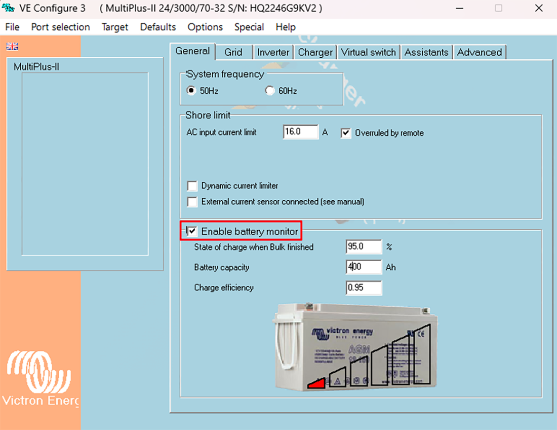

„Batteriemonitor” am MultiPlus/Quattro aktivieren
Um den SoC an das GX-Gerät weiterzuleiten, müssen Sie die Einstellung Batteriemonitor am MultiPlus/Quattro aktivieren. Dies kann über Remote VEConfigure oder VictronConnect erfolgen.
Mit Remote VEConfigure
  1. Laden Sie die Remote-VEConfigure-Datei vom Gerät herunter
  2. Öffnen Sie die Datei in VEConfigure
  3. Aktivieren Sie auf der Registerkarte Allgemeines die Option Batteriemonitor
    Hinweis
    „Batteriekapazität“ und „Ladeeffizienz“ sind in diesem Fall nicht relevant, da diese Parameter vom VE.Bus BMS NG verwaltet werden.
  4. Klicken Sie auf Datei → Beenden und bestätigen Sie das Speichern der Änderungen
  5. Klicken Sie auf „Ja“
  6. Laden Sie die aktualisierte Datei über Remote VEConfigure zurück auf den MultiPlus/Quattro

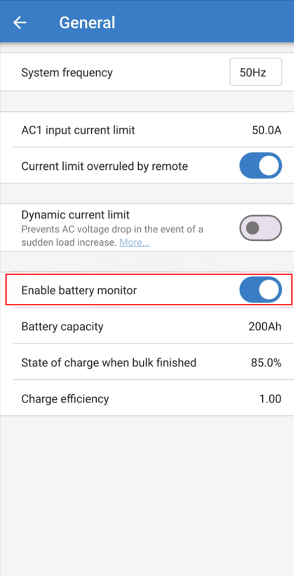

Verwendung von VictronConnect
  1. Schließen Sie eine MK3-USB-Schnittstelle zwischen dem MultiPlus/Quattro und dem Gerät an, auf dem VictronConnect (PC oder Android) ausgeführt wird. Bitte beachten Sie die Dokumentation zur MK3-USB-Schnittstelle.
  2. Öffnen Sie VictronConnect
  3. Wählen Sie den MultiPlus/Quattro unter Meine Geräte aus
  4. Navigieren Sie zu Einstellungen → Allgemeines
  5. Aktivieren Sie die Option Batteriemonitor

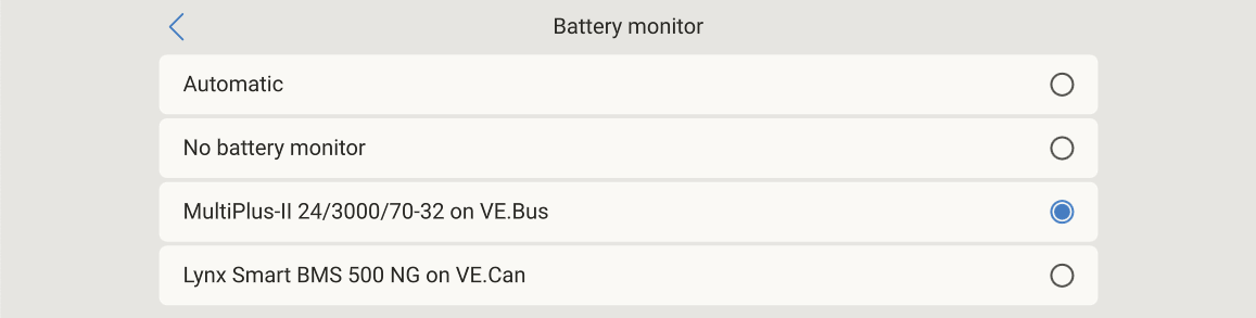

Auswahl des Batteriemonitors im GX-Gerät
Dieser Schritt ist nur erforderlich, wenn mehrere Batterieüberwachungsgeräte an das GX-Gerät angeschlossen sind.
Stellen Sie in solchen Fällen sicher, dass der MultiPlus/Quattro als aktiver Batteriemonitor ausgewählt ist:
  • Navigieren Sie zu Einstellungen → Systemeinrichtung → Batteriemonitor und aktivieren Sie die Option auf dem MultiPlus/Quattro.

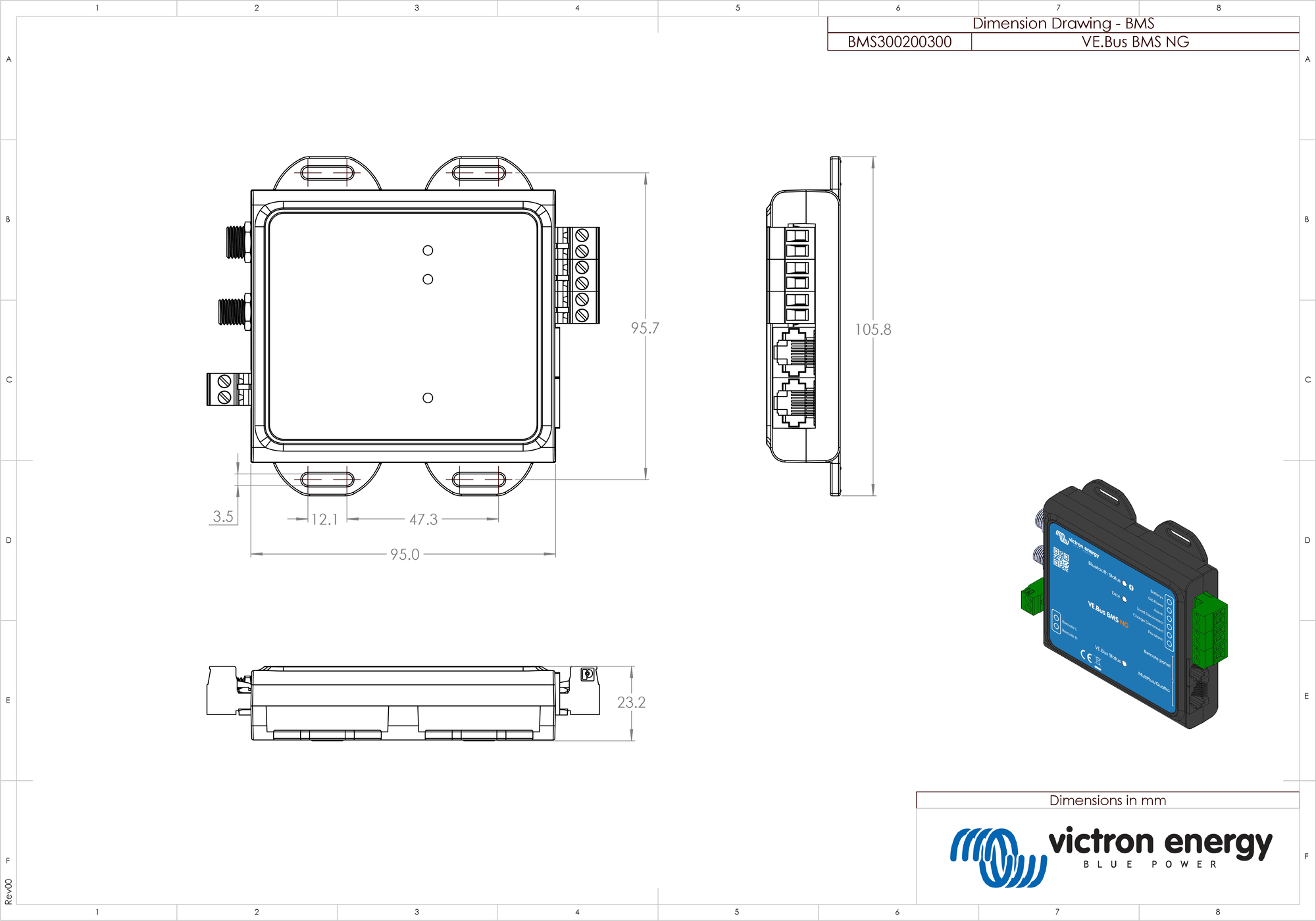

8.4. Gehäuseabmessungen VE.Bus BMS NG
DimensionDrawing_VE_bus_BMS_NG-rev00.pdf
