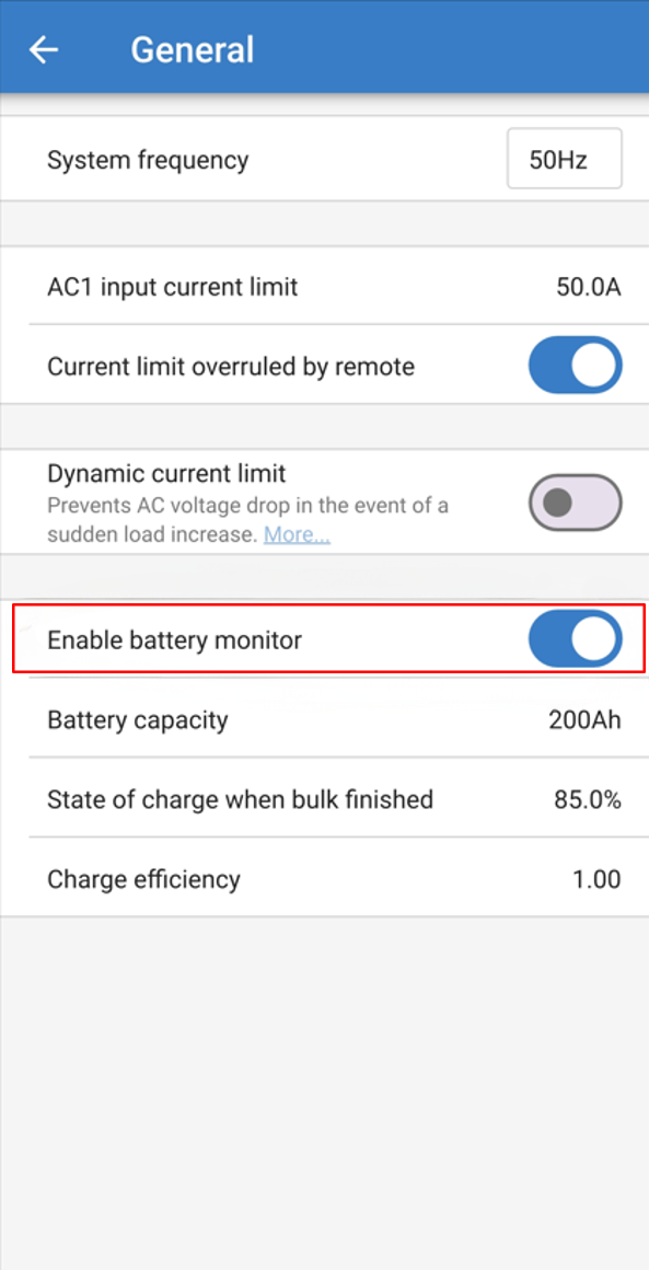

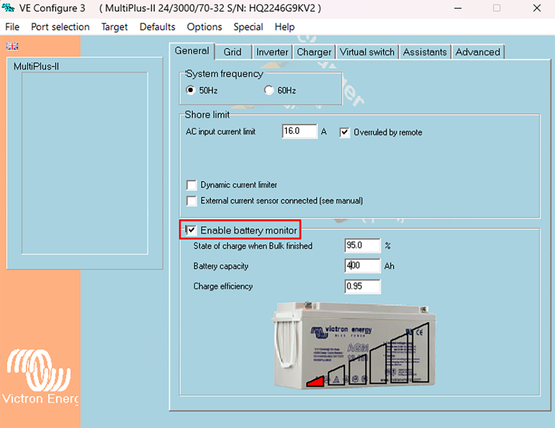

Ativar o «Monitor de Bateria» no MultiPlus / Quattro
Para encaminhar o SoC para o dispositivo GX, deve ativar a definição Monitor da Bateria no MultiPlus / Quattro. Isto pode ser feito através de VEConfigure ou VictronConnect.
Utilizar Remote VEConfigure
Utilizar a aplicação VictronConnect

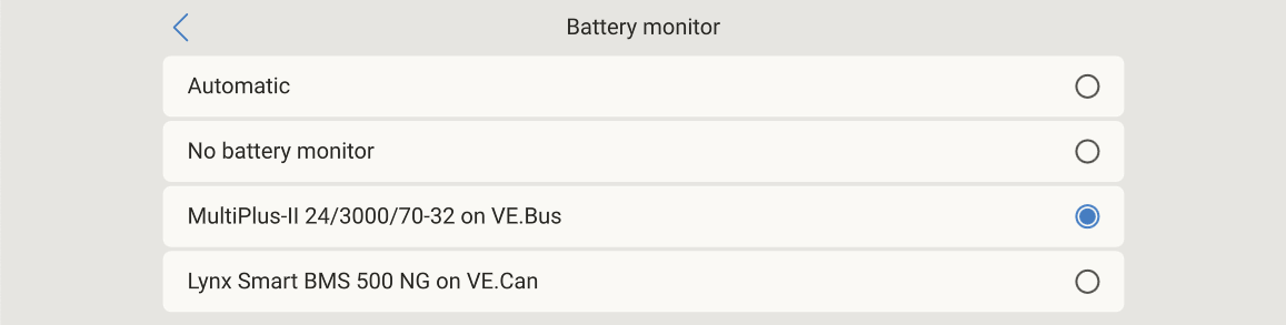

Selecionar o monitor de bateria no dispositivo GX
Este passo apenas é necessário se vários dispositivos de monitorização estiverem ligados ao dispositivo GX. Nestes casos, certifique-se de que o MultiPlus está selecionado como o monitor de bateria ativo:

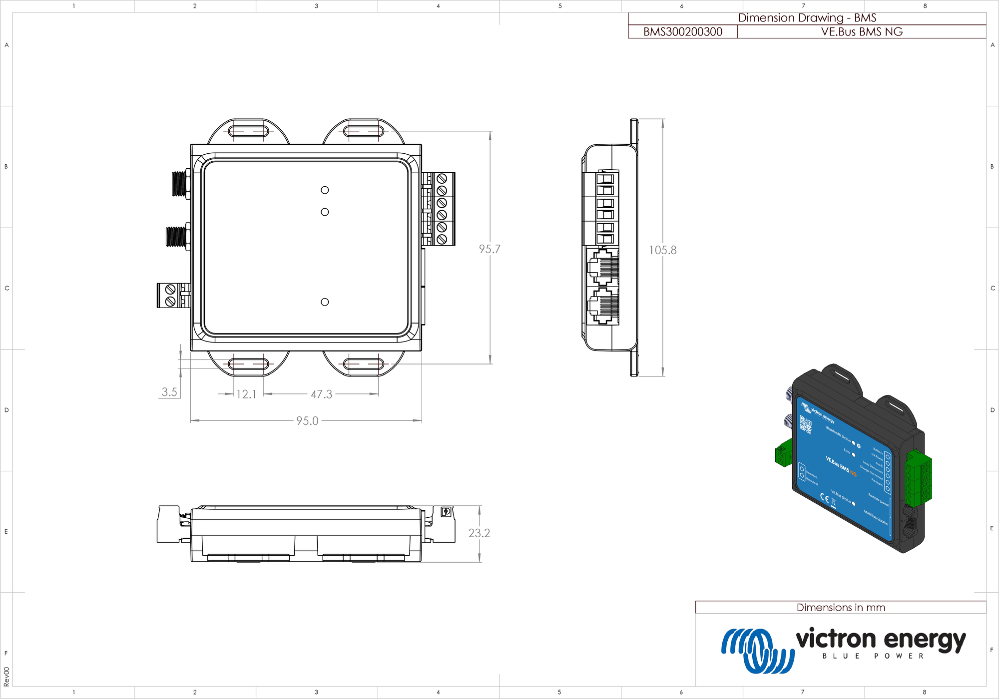

8.4. Dimensão exteriores do VE.Bus BMS NG
