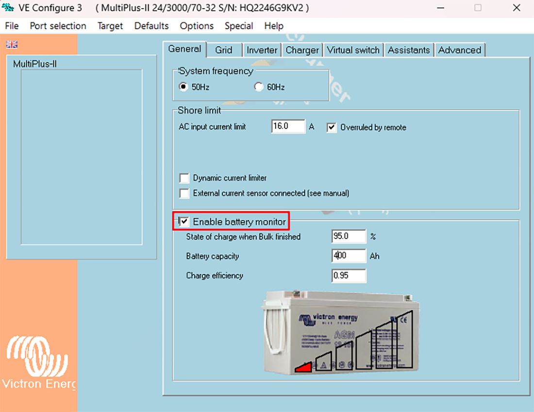

Remote VEConfigure kullanma
  1. Cihazdan Remote VEConfigure dosyasını indirin
  2. VEConfigure'da dosyayı açın
  3. Genel sekmesinde, Akü monitörü seçeneğini işaretleyin
    Not
    “Akü kapasitesi” ve “Şarj verimliliği” bu durumda geçerli değildir çünkü bu parametreler VE.Bus BMS NG tarafından yönetilmektedir.
  4. Dosya → Çıkış'a tıklayın ve değişiklikleri kaydetmeyi onaylayın
  5. “Evet”e tıklayın
  6. Güncellenen dosyayı Remote VEConfigure kullanarak MultiPlus/Quattro'ya geri yükleyin

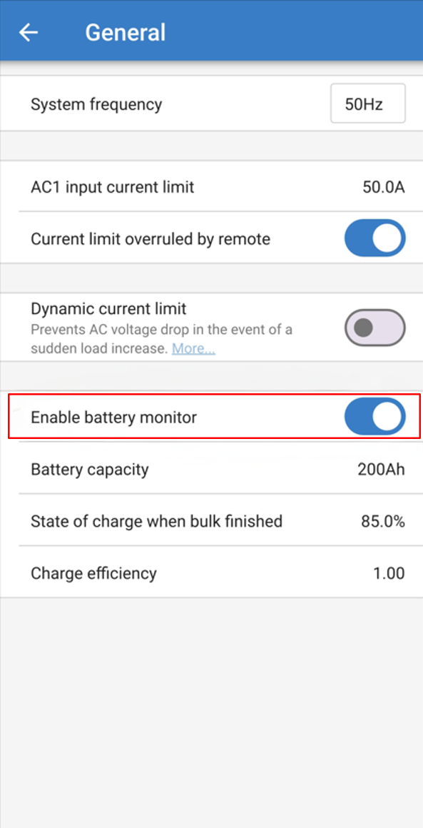

VictronConnect kullanma
  1. MultiPlus/Quattro ile VictronConnect'i çalıştıran cihaz (PC veya Android) arasına bir MK3-USB arabirimi bağlayın. MK3-USB arayüz belgelerine bakın.
  2. VictronConnect’i açın
  3. Cihazlarımdan MultiPlus/Quattro'yu seçin
  4. Ayarlar → Genel'e gidin
  5. Akü monitörü seçeneğini etkinleştirin

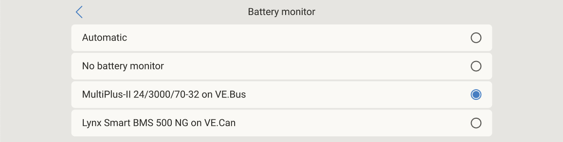

GX cihazında akü monitörünü seçme
Bu adım, GX cihazına birden fazla akü monitörü cihazı bağlıysa gereklidir.
Bu gibi durumlarda, MultiPlus/Quattro'nun aktif akü monitörü olarak seçildiğinden emin olun:
  • Ayarlar → Sistem Kurulumu → Akü monitörü'ne gidin ve MultiPlus/Quattro'da seçeneği etkinleştirin

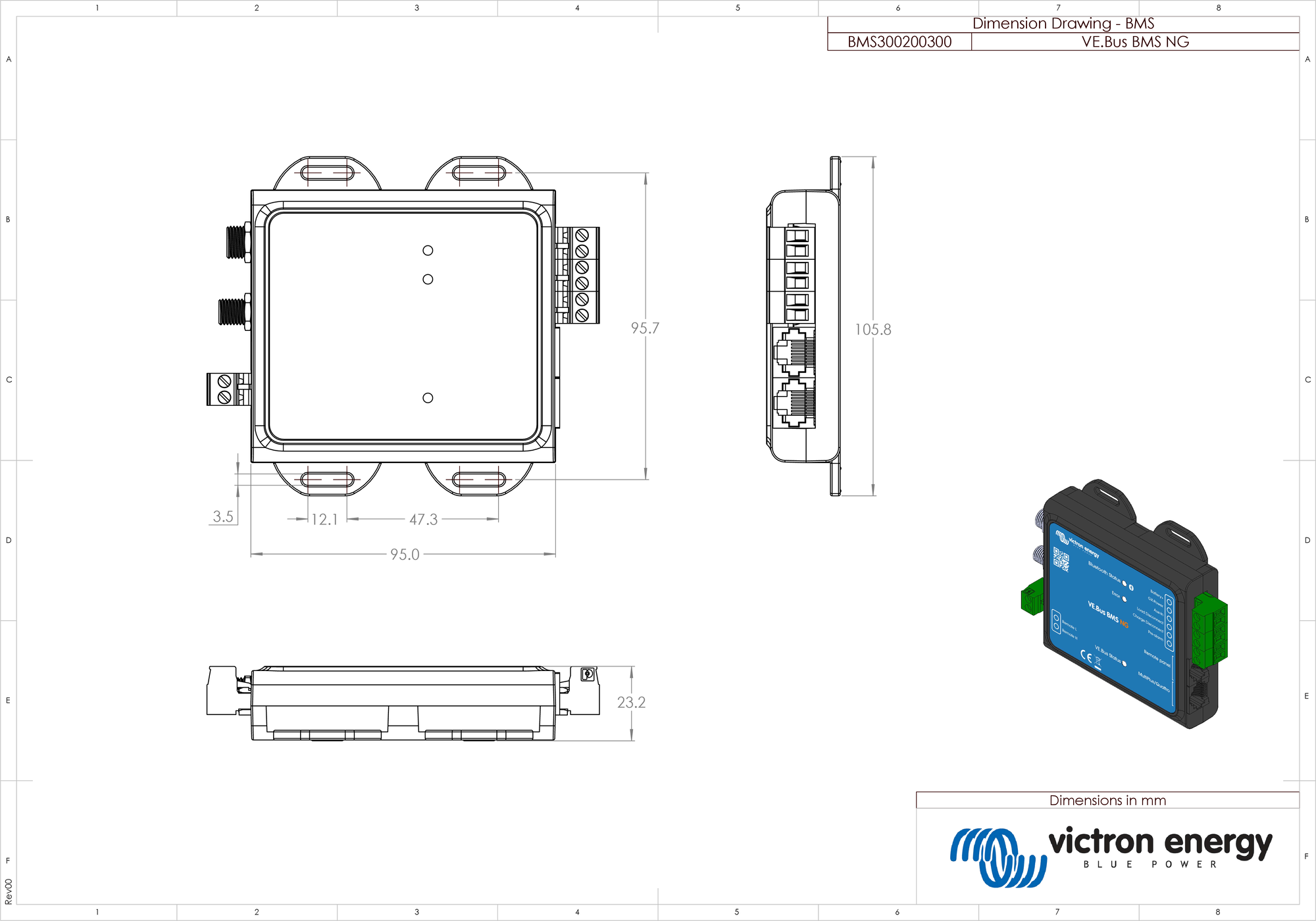

8.4. VE.Bus BMS NG Muhafaza boyutları
DimensionDrawing_VE_bus_BMS_NG-rev00.pdf
