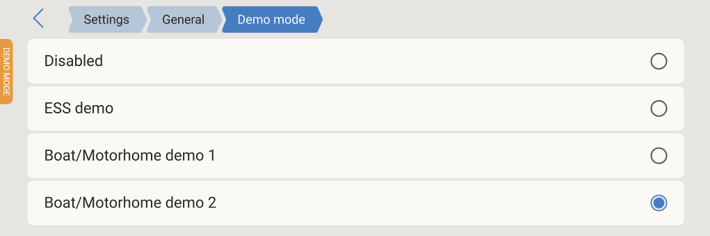

Włączanie trybu demonstracyjnego
Otwórz Konsolę zdalną albo użyj wbudowanego wyświetlacza (urządzenia GX z ekranem).
Przejdź do Ustawienia → Ogólne → Tryb demonstracyjny.
Wybierz jedną z dostępnych wersji demonstracyjnych:
Demonstracja systemu ESS: System magazynowania energii podłączony do sieci: falownik/ładowarka, regulator ładowania słonecznego MPPT, falownik PV, licznik energii sieciowej oraz monitor akumulatora.
Demonstracja łodzi/kampera 1: Instalacja mobilna: falownik/ładowarka, regulator ładowania słonecznego MPPT, dwa akumulatory (hotelowy oraz hydrauliczny/steru strumieniowego), cztery czujniki poziomu w zbiornikach (woda słodka, paliwo, olej, ścieki) oraz bezprzewodowy czujnik temperatury.
Demonstracja łodzi/kampera 2: Bardziej rozbudowana instalacja mobilna: falownik/ładowarka, alternator, regulator ładowania słonecznego MPPT, wiele akumulatorów, zbiorniki wody słodkiej, oleju napędowego i ścieków oraz kilka czujników temperatury (lodówka, zamrażarka, kabina, na zewnątrz).
Symulowane urządzenia są następnie wyświetlane na liście urządzeń oraz na stronach przeglądu wraz z bieżącymi, stale zmieniającymi się danymi. Wskaźnik w lewym górnym rogu informuje, że urządzenie GX działa w trybie demonstracyjnym.
Aby zakończyć pracę w trybie demonstracyjnym, ustaw opcję „Tryb demonstracyjny” z powrotem na „Wyłączony”.
