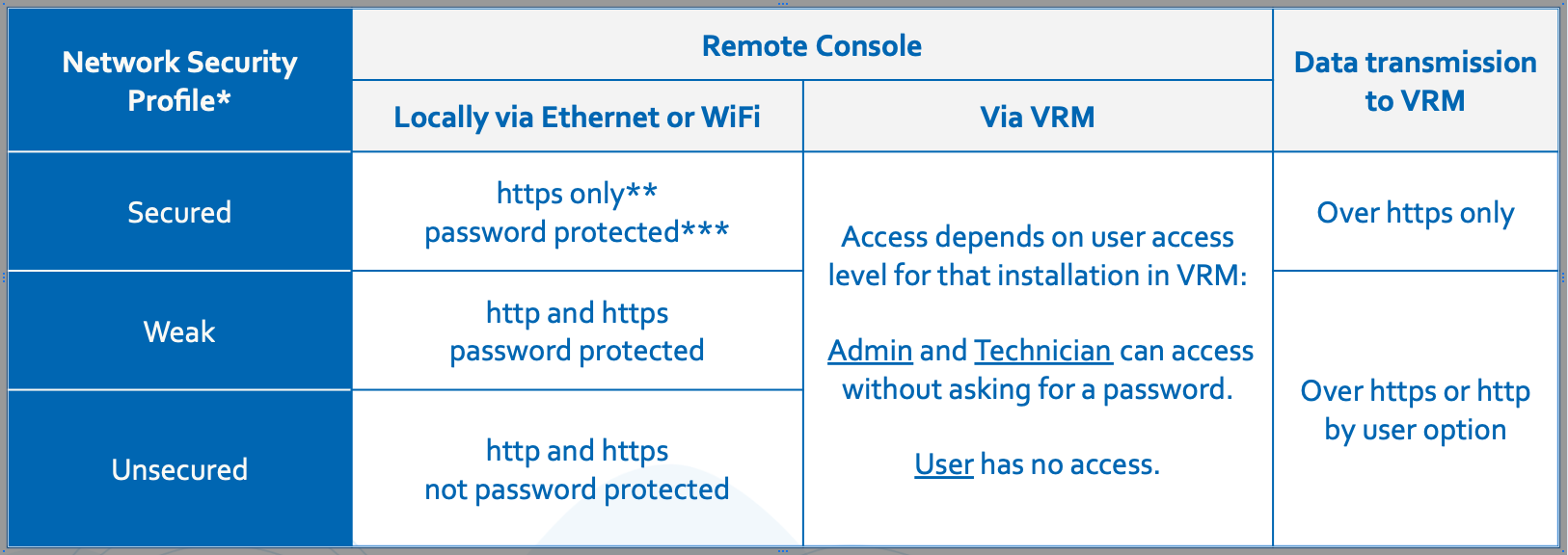

4.10. Profil de sécurité du réseau
Le paramètre de profil de sécurité du réseau permet de contrôler la manière dont les données sont échangées localement (Ethernet ou Wi-Fi) et à distance (via le portail VRM).
Trois profils sont disponibles :
* Lors d’une mise à jour depuis une version antérieure à la v3.50, le profil est défini automatiquement en fonction des anciens paramètres réseau et de console à distance. Les nouveaux appareils livrés avec la version v3.50 ou ultérieure sont réglés par défaut sur Sécurisé.
** Tout accès via http est redirigé vers son équivalent https.
*** Sur les nouveaux appareils livrés avec la version v3.50 ou ultérieure, le mot de passe par défaut correspond au code PIN Bluetooth aléatoire à six chiffres imprimé sur le boîtier du dispositif GX. Lors de la mise à niveau d’un dispositif GX existant, le profil de sécurité est automatiquement configuré pour correspondre aux paramètres définis par l’utilisateur, comme l’activation de la console à distance via LAN et la protection par mot de passe.
Les modifications du profil de sécurité peuvent être effectuées dans le menu Paramètres → Général → Accès et sécurité → Profil de sécurité du réseau local. |
Détails du profil de sécurité du réseau
Le paramètre Profil de sécurité du réseau s’applique exclusivement à l’accès réseau local. Il n’affecte pas l’accès physique au dispositif ni le paramètre de niveau d’accès à l’écran (Utilisateur/Utilisateur et installateur), qui sont configurés séparément.
Lors de l’accès à la console à distance via le réseau local en HTTPS, le navigateur affiche un avertissement de certificat. Celui-ci doit être accepté pour continuer.
Une fois connecté à la console à distance via le réseau local ou Wi-Fi, la session du navigateur reste active pendant 365 jours avant qu’une nouvelle connexion ne soit requise.

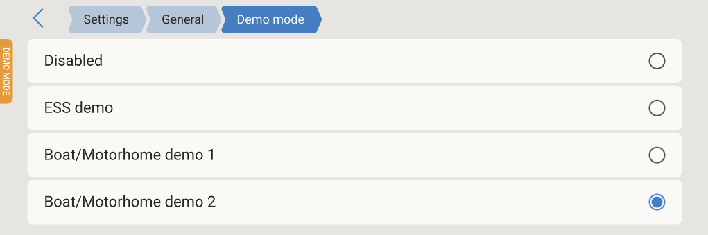

4.11. Mode de démonstration
Venus OS comprend un mode de démonstration. Le mode de démonstration simule une installation complète en rejouant des données d’appareils préenregistrées, de sorte que le dispositif GX se comporte comme si de véritables équipements Victron étaient connectés. Il est utile pour
Présenter les fonctionnalités du produit et de surveillance à un client, dans un showroom ou lors d’un salon, sans avoir besoin d’une installation complète.
À des fins de formation : explorer les menus, les pages d’aperçu et les notifications d’un système réaliste.
Évaluer des intégrations telles que le portail VRM, l’application HTML5 Marine MFD, Modbus TCP, MQTT ou Node-RED, sans matériel connecté.
Activation du mode de démonstration
Ouvrez la console à distance ou utilisez l’écran intégré (pour les dispositifs GX équipés d’un écran).
Accédez à Paramètres → Général → Mode démonstration.
Sélectionnez l’un des modes de démonstration disponibles :
Démonstration ESS : Un système de stockage d’énergie raccordé au réseau : convertisseur/chargeur, chargeur solaire MPPT, convertisseur photovoltaïque, compteur de réseau et contrôleur de batterie.
Démonstration bateau/camping car 1 : Une installation mobile : convertisseur/chargeur, chargeur solaire MPPT, deux batteries, à savoir la batterie de service et la batterie hydraulique/du propulseur d’étrave, quatre capteurs de niveau de réservoir, pour l’eau douce, le carburant, l’huile et les eaux noires, ainsi qu’une sonde de température sans fil.
Démonstration bateau/camping car 2 : Une installation mobile plus complète : convertisseur/chargeur, alternateur, chargeur solaire MPPT, plusieurs batteries, réservoirs d’eau douce, de gazole et d’eaux noires, ainsi que plusieurs sondes de température, pour le réfrigérateur, le congélateur, la cabine et l’extérieur.
Les appareils simulés apparaissent ensuite dans la liste des appareils et sur les pages d’aperçu, avec des données en direct qui évoluent en continu. Un indicateur situé dans le coin supérieur gauche indique que le dispositif GX est en mode démonstration.
Pour arrêter la démonstration, réglez à nouveau le mode de démonstration sur Désactivé.
