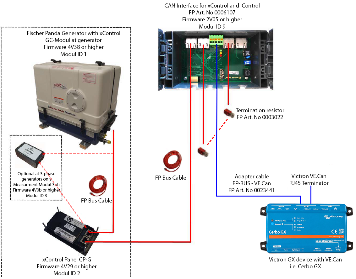

Ligar um Gerador Fischer Panda xControl
O diagrama seguinte mostra como ligar um gerador Fischer Panda xControl.

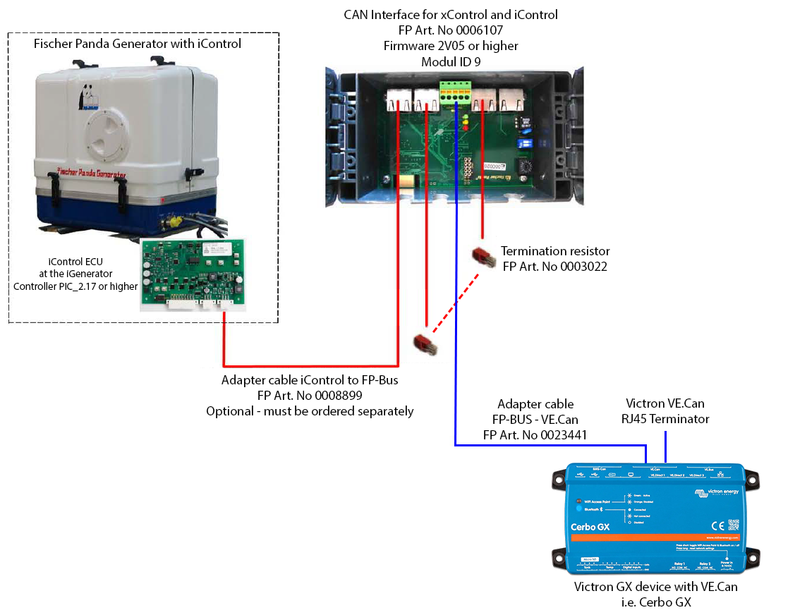

Ligar um Gerador Fischer Panda iControl
O diagrama seguinte mostra como ligar um gerador Fischer Panda iControl.

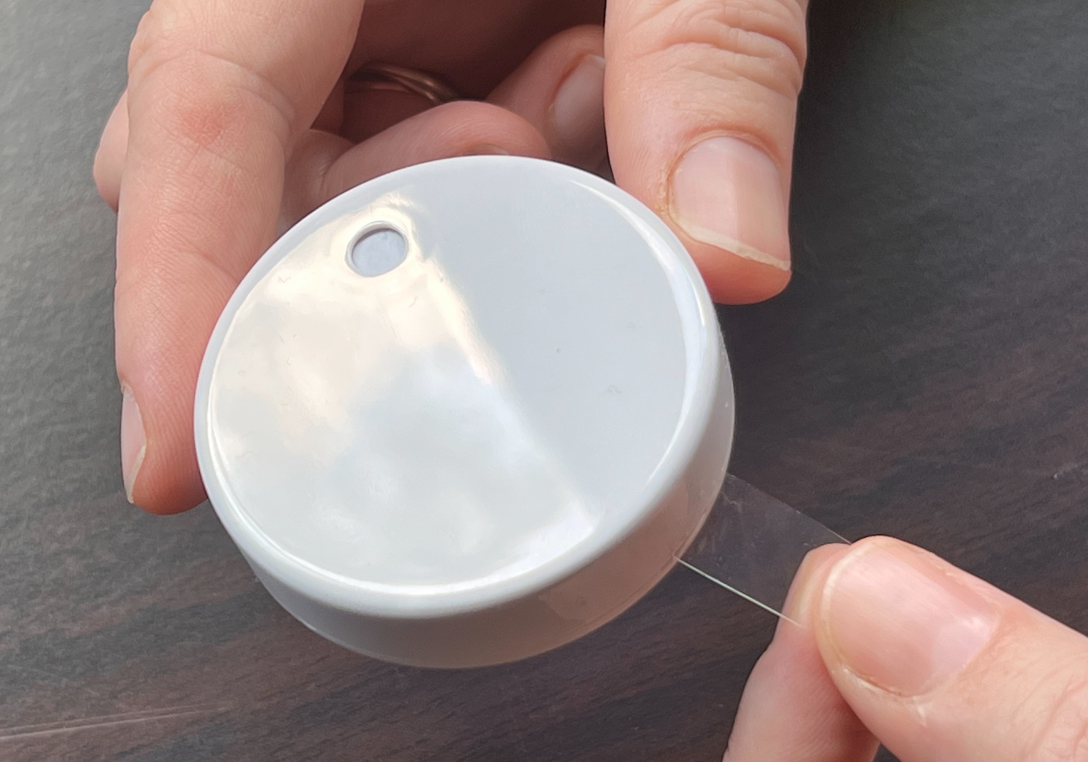

Os sensores Ruuvi são fornecidos com uma patilha amovível de plástico. Isto evita que se descarreguem enquanto se encontram na prateleira. Puxe a patilha de plástico para fora e a unidade começa a transmitir a informação da temperatura.

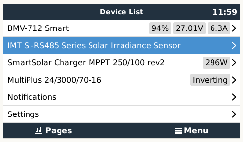

Os sensores de irradiância solar da série IMT Si-RS485 funcionam com a interface elétrica RS485 e o protocolo de comunicação RTU Modbus.

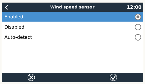

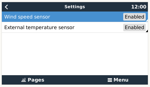

Depois de fazer a ligação ao dispositivo GX Victron e o alimentar, o sensor de irradiância IMTSi-RS485 será detetado automaticamente em poucos minutos no menu «Lista de Dispositivos».
Todos os parâmetros disponíveis serão visualizados automaticamente (dependendo dos sensores conectados) e atualizados em tempo real no menu «Sensor de Irradiância Solar da Série IMT Si-RS485».
No submenu «Definições» é possível ativar manualmente e desativar quaisquer sensores externos adicionais/opcionais que estejam ligados ao sensor de irradiância IMT Si-RS485 Series.

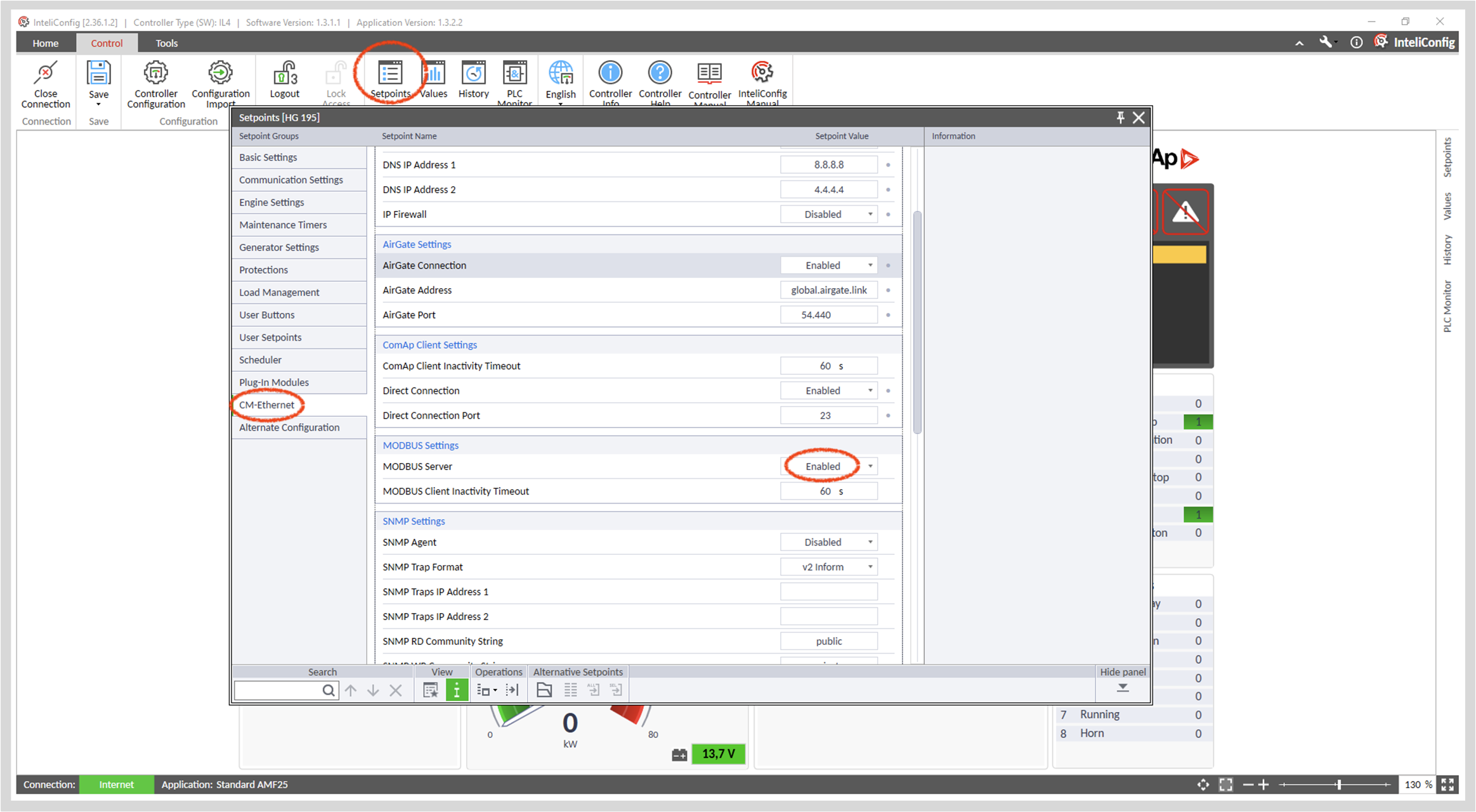

O procedimento seguinte descreve as etapas ao utilizar o InteliConfig:
Abra a aplicação InteliConfig.
Selecione o separador Setpoint (ponto de definição).
No menu seguinte, selecione o módulo CM-Ethernet.
Ative o servidor Modbus.

5.9.3. Requisitos
Dispositivo GX com firmware v2.07 ou posterior
Gerador Fischer Panda, xControl ou iGenerator
Módulo CAN SAE J1939 Fischer Panda (número de peça 0006107)
FP-Bus Fischer Panda para adaptador VE.Can (número de peça 0023441)
Requisitos de firmware do Fischer Panda:
iControl (para o iGenerator): v2.17, no mínimo
Painel iControl: nenhum requisito mínimo
xControl (para os geradores de velocidade constante): 4V38, no mínimo
Painel xControl: 4V29
Módulo Fischer Panda SAE J1939 CAN: 2V05
Módulo trifásico Fischer Panda: 4V0b

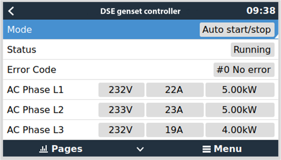

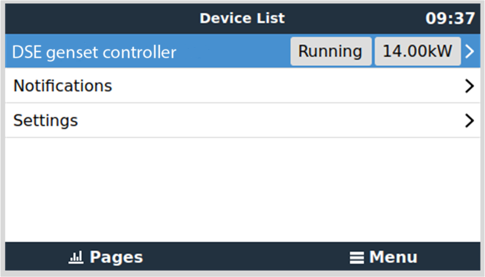

As imagens seguintes mostram como os dados são visualizados no dispositivo GX:
