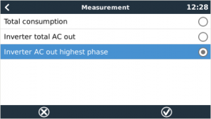

16.6.5. Relés ativados pela carga CA
A carga CA funciona de forma semelhante a outros ativadores, mas a função pode ser redefinida pela configuração Medição. A configuração Medição está disponível no firmware v2.0 e superior e tem três valores possíveis:

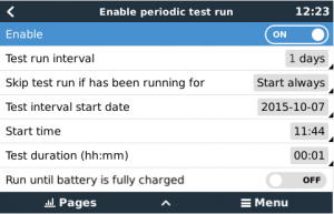

16.6.8. Teste de funcionamento periódico automático
Esta função permite ligar o gerador automaticamente de forma periódica como um «teste de funcionamento».
Intervalo do teste de funcionamento: Defina o intervalo entre testes de funcionamento.
Avançar teste de funcionamento se tiver funcionado durante: O teste será evitado se, durante o intervalo do teste de funcionamento, o gerador tiver funcionado durante, pelo menos, o tempo do teste de funcionamento.
Data de início do intervalo de teste: O contador do intervalo de teste irá ser iniciado a partir da data introduzida aqui. Não serão realizados testes de funcionamento enquanto a data definida não for atingida.
Hora de início: Hora do dia a que o teste de funcionamento do gerador irá começar.
Duração do teste: Duração do teste.
Funcionar até a bateria estar completamente carregada: Ativar esta função fará com que o funcionamento de teste continue até que a bateria esteja completamente carregada, em vez de utilizar uma duração fixa.

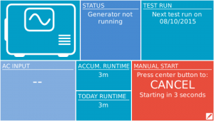

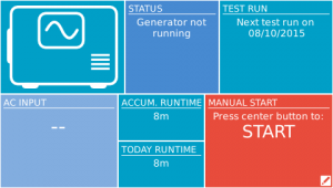

16.6.9. Função de ligação manual

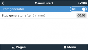

Utilize a ligação manual para iniciar o gerador remotamente. Também pode carregar em Início quando o gerador já estiver a funcionar para garantir que não para automaticamente quando a condição que originou o arranque tiver sido satisfeita. Por outras palavras, a função de ligação Manual vai sobrepor-se aos parâmetros do desligamento automático.
Existem duas formas de ligar o gerador manualmente:
Utilizar o menu de início Manual:Aceda a Ligar/desligar Gerador → Ligação Manual e depois selecione o gráfico para ligar o gerador.

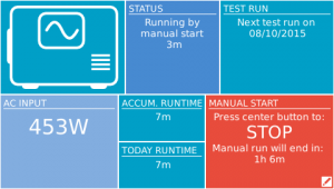

Utilize o gráfico Gerador da página inicial GX:Carregue no botão esquerdo superior em CCGX ou Color Control GX Consola Remota e ative a página do Gerador. Depois carregue no botão central. Primeiro deve escolher a forma de desligamento do gerador, manualmente ou com a introdução de um tempo de funcionamento. Depois de fazer a seleção, irá começar uma contagem decrescente de 5 s durante a qual pode cancelar a ligação manual se carregar no botão central.

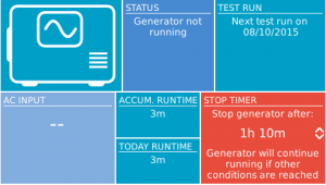

ADVERTÊNCIA: Se o gerador for ligado manualmente (de forma remota) sem utilizar o temporizador de desligamento, irá funcionar até que o botão de «desligar» também seja ativado manualmente.
O temporizador de desligamento está disponível para ambos os métodos de ligação remota manual do gerador e a sua utilização garante que o gerador para automaticamente, sem esquecimentos inadvertidos.
Lembre-se de que o desligamento manual do gerador apenas pode ser obtido se não houver qualquer condição de funcionamento. Se quiser forçar uma paragem do gerador, primeiro tem de desativar a função que o mantém a funcionar ou desativar a função de ligar/desligar o gerador.

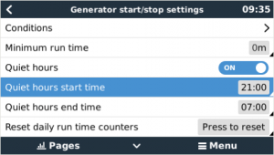

16.6.10. Horário sem ruído
O Horário sem ruído permite definir um período durante o qual o ruído de um gerador a funcionar seria incomodativo e estabelecer valores diferentes para as condições que causariam uma ligação automática durante este período, garantindo assim que o gerador começa a funcionar durante um período silencioso apenas quando for absolutamente necessário.
A partir do menu principal, aceda a Definições → Ligar/desligar Gerador → Definições e depois ative a função Horário sem ruído. Defina as horas de início e de fim do Horário sem ruído nos campos visualizados abaixo.
O Horário sem ruído será a condição permanente (se estiver ativada) se as horas de «ligar» e «desligar» forem iguais.
